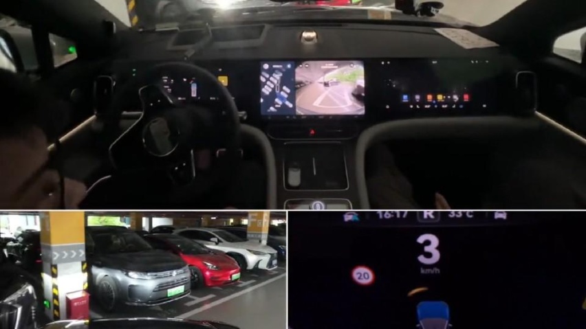

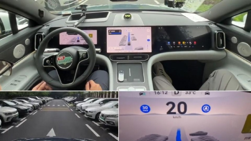

其实主要更新就这两个点,通过实测之后大概讲一下使用感受,先是从园区内到三层停车场的工况。进入园区之后,自动前往默认停车位(L3层),在园区内会根据规划的路径到达指定的停车场,路上会偶遇路边行人、停靠车辆以及较度多的无信号灯路口。
其实这是做了一定距离的“城区NOA”功能,可以理解为小规模的城区NOA的意思,路上存在一定的路况多样性。而这一段在园区里的辅助驾驶,完成度很高,遇见行人会有规避和预留通过空间,在道路标识混乱以及不清晰的情况下,能继续沿着车道线(规划路径)行驶,最终到达地库入口。
做好这部分场景,有挑战么?
相对来说,依靠目前的智能感知硬件,包括激光雷达这一套设备,做好区域内的辅助驾驶+泊车域的打通,难点几乎没啥了,把城市NOA那套算法照搬过来就行,而且还是沿着规划路径行驶到指定地点,之后才开始进入AVP的泊车域。
挑战就是,怎么把园区内和泊车域之间的衔接处理好,没有停顿和卡顿等切换的感受,做到无缝衔接。不过目前来看,使用效果不错。
之后到了停车楼后,车辆行驶到3层停车位后,按照指定停车位停入车位,整个过程大概持续5分钟左右,没有紧急制动也没有闯入逆向车道。但,在园区内可能是由于道路设计比城市道路略窄的原因,车辆行驶时,偶尔会骑着分道线行驶。
建立在全套的激光雷达+摄像头+毫米波雷达等设备应用的基础之上,才有了打通两个场景的前提。整体的使用效果来看,至少在园区以及停车楼两个工况下,能够流畅的完成指令,并且两个工况下的衔接很自然。
