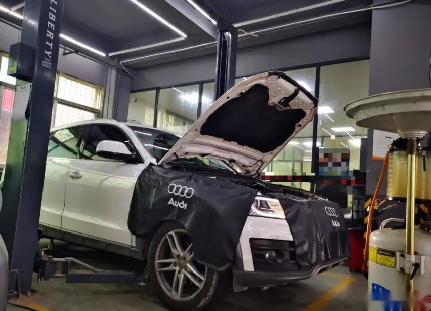

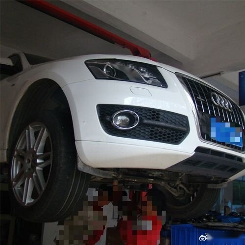

在汽车维修领域中,每个看似复杂的挑战,实则都潜藏着技术革新的火种。以今日我们所面临的这辆奥迪Q5烧机油问题为例,即便是专业的4S店也对此感到头痛,给出的解决方案仅仅是彻底检修更换活塞环。然而,凭借着车友的信任,我们司有普维修工厂有幸成为求助的对象,期待我们能提出切实可行的解决方案。值得一提的是,在经过我们团队严谨细致的检查与诊断后,我们不仅成功解决了烧机油的问题,还进一步优化了车辆的燃油效率,这无疑成为了一个令人振奋的成功典范。

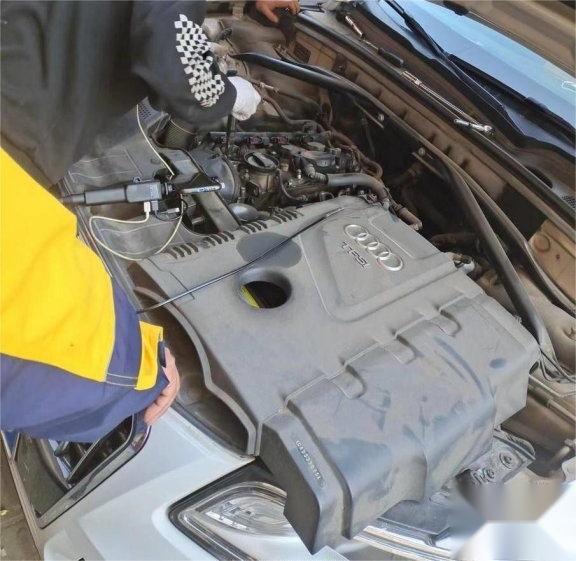

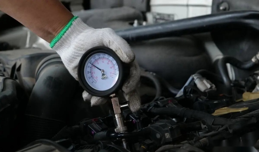

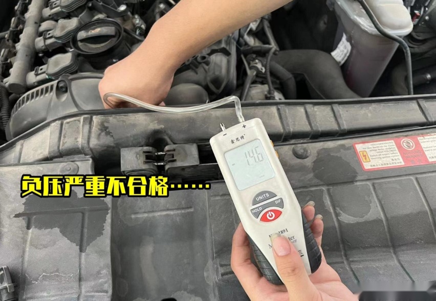

当车主驾驶着这辆Q5驶入我们的修理厂时,我们的专业团队便立即投入到对这辆车的全面检查中。我们遵循着既定的流程,首先测量缸压、检查缸壁状况以及测试废气阀的负压情况;接着,我们仔细观察车辆是否存在明显的漏油现象;最后,通过一系列的检查与排除法,我们精准地找到了导致烧机油的主要因素。

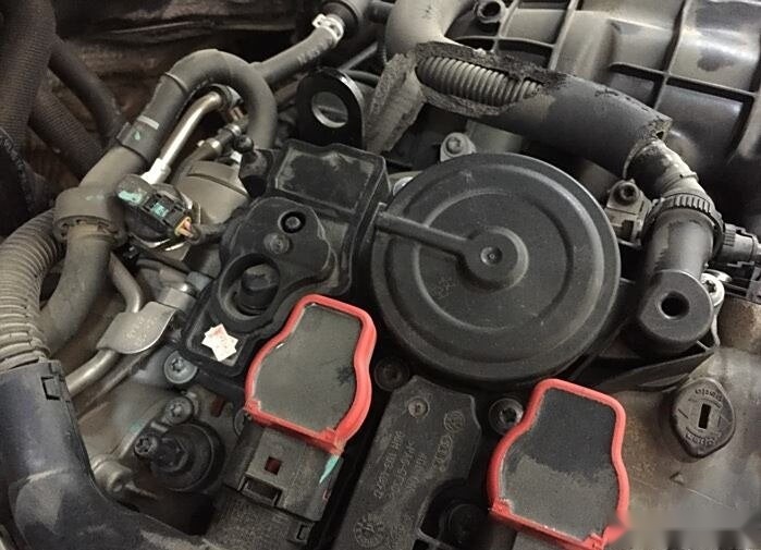

对于许多车主来说,烧机油这一现象可能充满了困惑。那么,简单来说,烧机油就是指机油意外地进入了发动机的燃烧室,并与混合气一同参与了燃烧过程。这种现象在多种汽车中都有可能发生,特别是在那些使用年限较长或行驶里程较多的车辆中更为常见。气门导管、活塞环、曲轴大小瓦等关键部位的问题,往往是导致烧机油的罪魁祸首。因此,解决烧机油问题需要从多个方面入手,只有针对性地解决这些关键问题,才能彻底摆脱烧机油的困扰,而非简单地采取一刀切的方式。

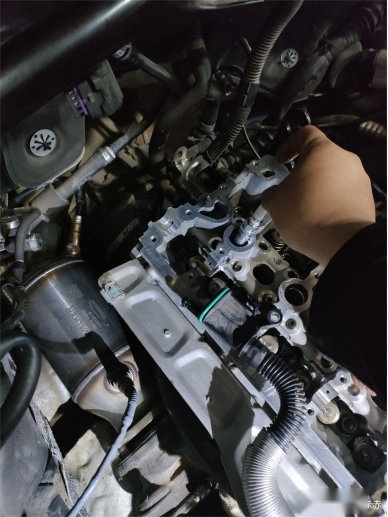

首要之务,我们绝不能忽视活塞环所存在的问题。活塞环,作为确保气缸密封性的核心部件,一旦遭受磨损、弹性丧失或卡死等困境,将无法阻挡机油渗透至燃烧室,从而引发机油燃烧现象。长期置身于高温高压的恶劣环境,以及机油中混杂的各类杂质,均可能成为活塞环受损的元凶。面对严重磨损的活塞环,唯有采取更换策略,方能彻底解决问题。

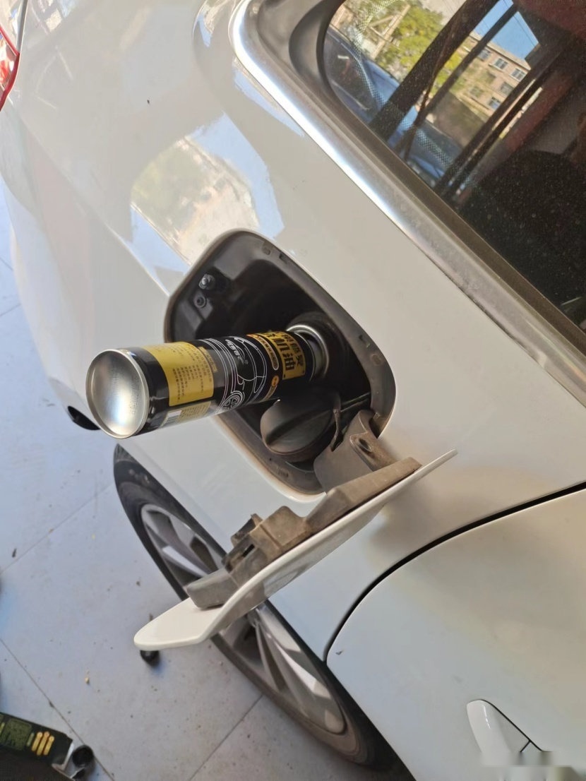

选择品质卓越的活塞环,并确保安装无误,方能显著提升密封性能,进而减少机油的消耗。此外,还需强调的是,若经缸压测试确认缸壁磨损程度轻微,大可借助司有普PNF技术的活塞环释放剂,通过独特的“2+18”治理组合,在行车过程中轻松告别烧机油的烦恼。此种方法,不仅效果显著,更被誉为当前最安全可靠的解决活塞环卡滞之手段。

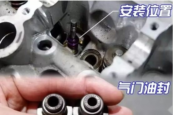

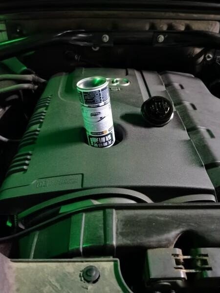

再者,气门油封的老化同样是导致烧机油的常见原因。随着时间的推移,气门油封的弹性和密封性能逐渐衰退,机油便得以趁虚而入,从气门杆与气门导管之间的缝隙悄然渗透至燃烧室。一般而言,若发动机未使用劣质机油、添加剂或清理积碳药水,车辆行驶至16万公里左右时,油封仍能保持良好状态。因此,即便遭遇烧机油问题,也不必急于更换油封。此时,可尝试采用司有普的油封软化修复剂,将其混入机油中,与保养周期同步进行,即可实现软化轻微老化油封之目的。此种方法不仅成本低廉,仅为更换气门油封工时费的一小部分,更能在不更换油封的前提下,有效延长其使用寿命。

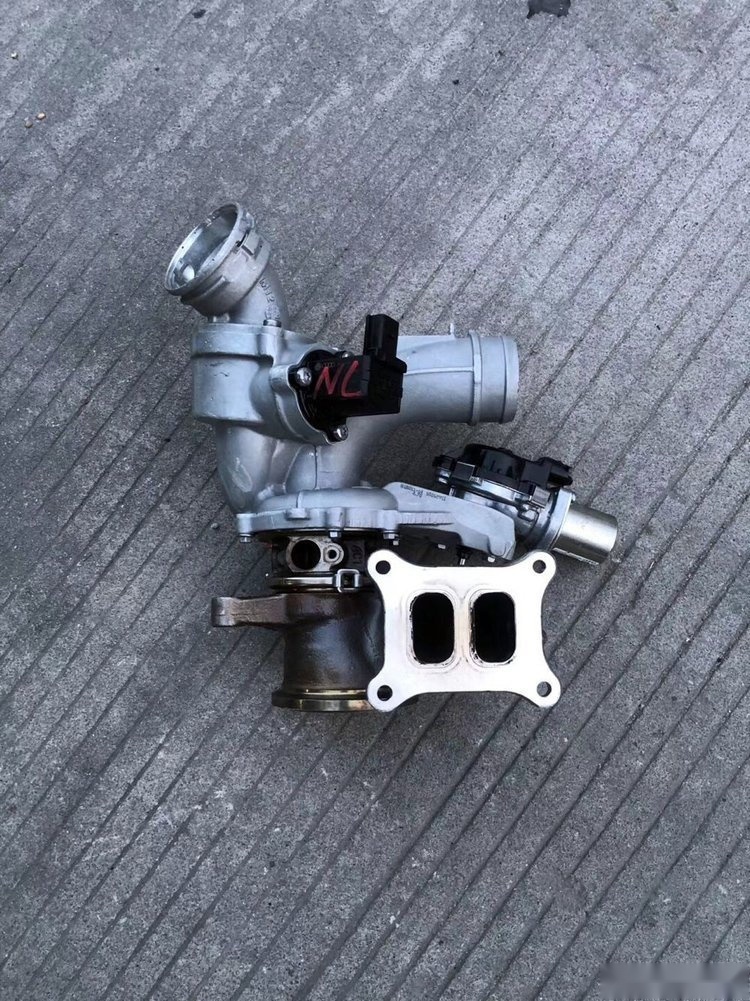

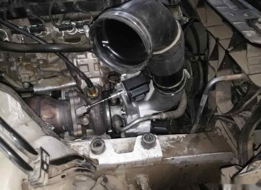

并且涡轮增压器也是导致烧机油的一个潜在因素。涡轮增压器通过增加进气压力来提高发动机的动力性能,但同时也带来了更高的温度和压力。如果涡轮增压器的冷却和润滑不充分,就可能导致机油在高温高压下被烧蚀,从而增加机油消耗;所以需要定期检查和维护涡轮增压系统,这包括检查涡轮增压器的密封性、冷却系统的散热效果以及润滑系统的供油情况等

除了上述特殊条件外,针对烧机油的棘手问题,我们提供了一种行驶中的创新解决方案,即广为人知的“司有普PNF技术”。该技术通过独特的2+18治理组合,无需拆卸任何一颗螺丝,即可在车辆行驶过程中有效治理烧机油问题。其显著的免拆优势不仅避免了发动机的大规模拆解和维修,还极大地节省了车主的时间和成本,使产品效能得以最大化发挥,真正做到方便、安全、快捷。
众多车主在使用后纷纷给予积极反馈,经过针对性的检查和排查,在按照五千公里保养进度进行的情况下,机油消耗量成功控制在半升以内,这一正常的消耗水平充分证明了产品使用的显著效果。

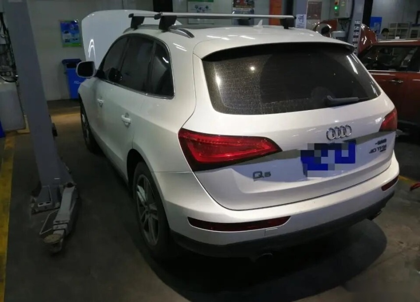

值得一提的是,经过我们的专业指导与修复,这辆奥迪Q5不仅成功攻克了烧机油难题,油耗也实现了显著的下降。根据车主反馈的数据,修复后的Q5油耗已接近7.5-8升/100公里,远低于修复前所描述的9升/100公里。这一显著改善的油耗数据,正是我们对车辆整体性能进行优化的结果,包括提升燃油管理效率、降低机械摩擦以及进行全面的系统检查,从而实现了更出色的燃油经济性。烧机油的预防措施。
