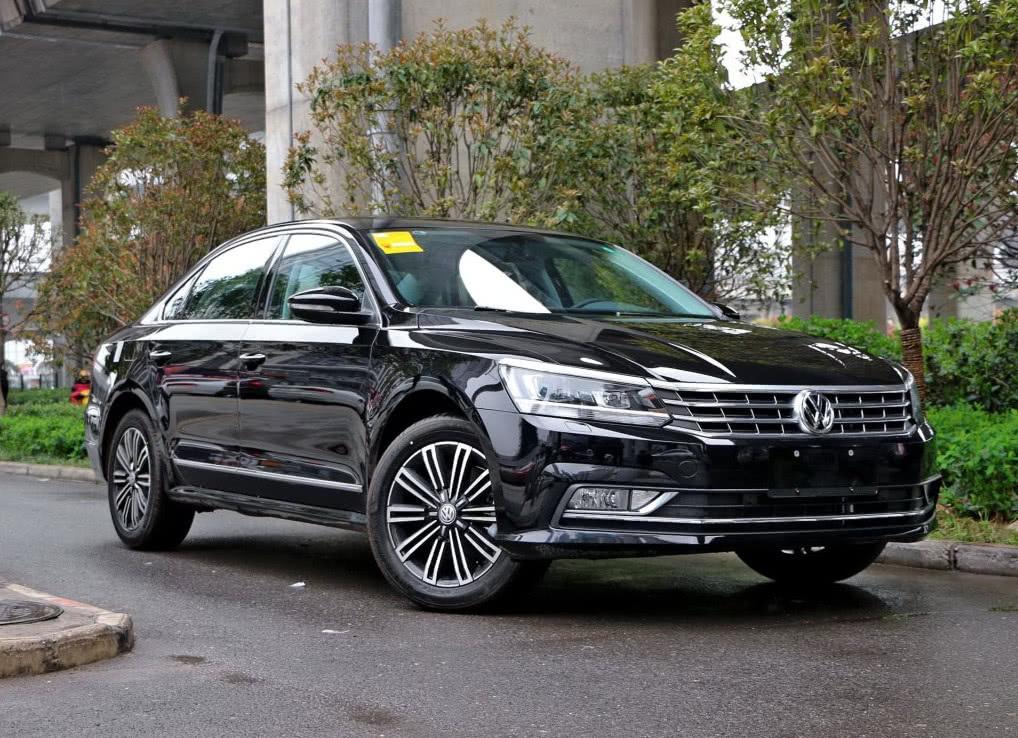

15年帕萨特1.8T,16万公里,高速不烧机油,低速烧机油,大概1000公里1升,这个情况需要怎么解决呢?
