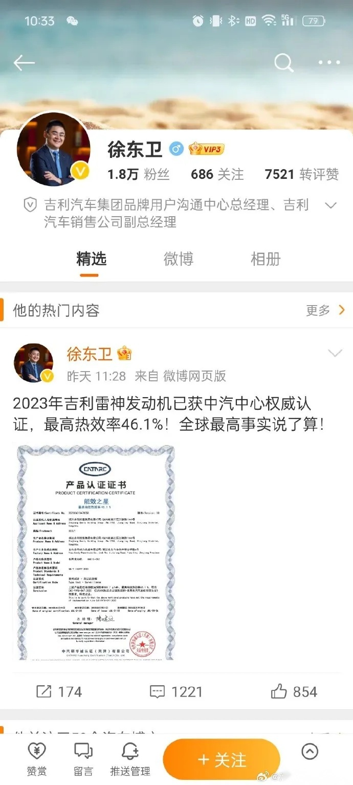

吉利听了以后很不服气,伸手就甩出一张中汽研认证的拥有46.1%热效率的发动机证书,表示how dare you在关公门前耍大刀。

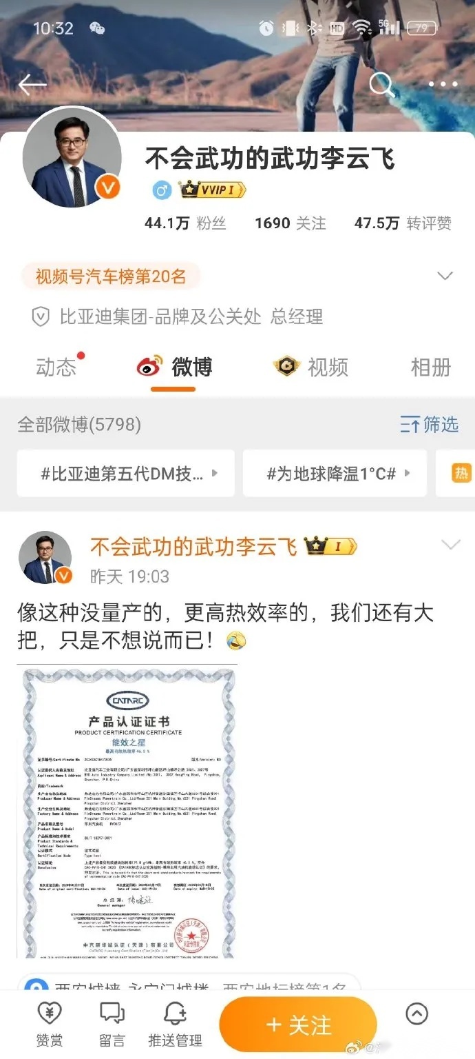

比亚迪一听岂有此理,反手就又是一张热效率更高的、达到46.5%的中汽研认证证书,说你那是未量产的,要比这个我这儿有的是存货

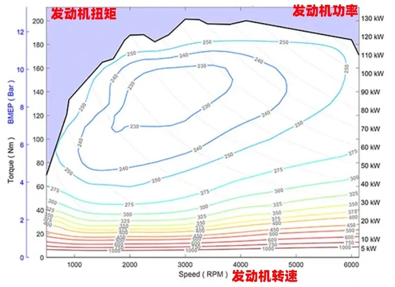

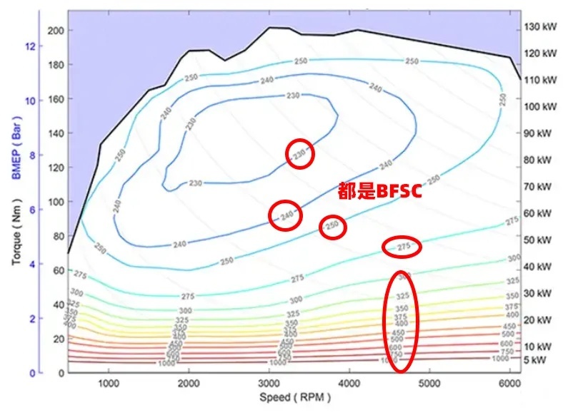

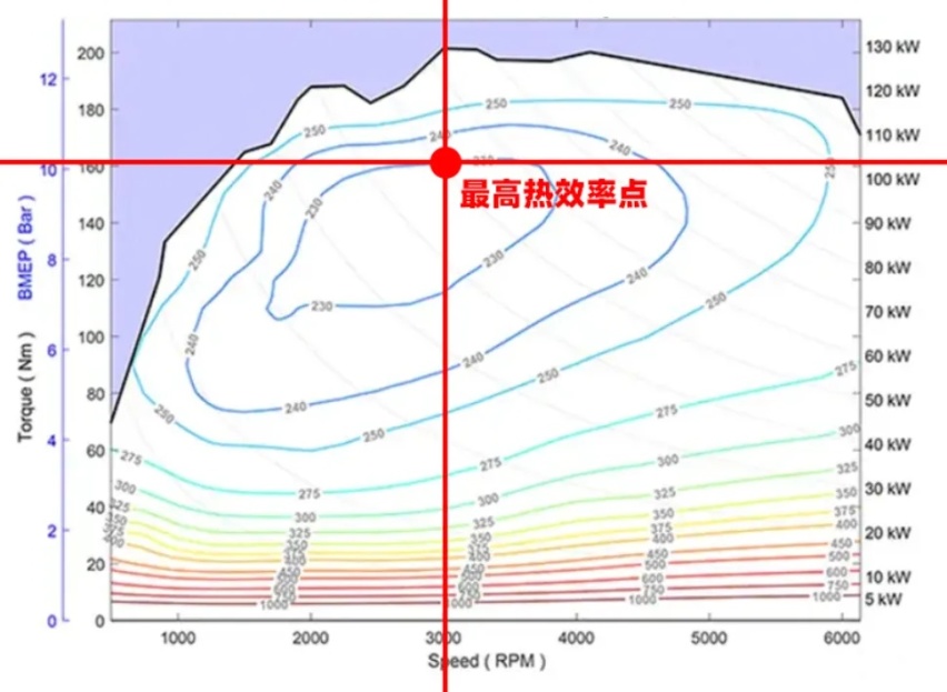

那么这个BFSC到底是个啥呢?各位先别有压力,咱们这次不做正儿八经的科普,就先放一张这个BFSC表格来了解一下
要看发动机BFSC
这张图里,出现了一横一竖两个黑字的坐标轴。其中横的就是发动机转速,竖的从左到右分别是发动机扭矩和功率
比亚迪和吉利都猛吹“热效率”?但真正的核心参数还得看它!
还有一个蓝色的竖坐标轴,叫BMEP(平均有效压力)。不过你也不需要知道它是啥,总之数值越高就越好
在知道了坐标轴的意思以后,咱们可以看到,表格里面有很多一圈一圈的圆圈,圆圈从外到内,数值越来越小,这个数值就是BFSC
好了,现在再来给大家讲下这个BFSC,它的意思就是发动机平均每输出1千瓦的动力,需要消耗多少克汽油
BFSC的数值越低,在输出相同的动力下,汽油消耗越低,也就是越省油
比如比亚迪和吉利互杠时贴出的认证书里,吉利46.1%热效率发动机的BFSC值是181.7g/kW,比亚迪46.5%则是179.8g/kW,怎么看都是比亚迪更胜一筹

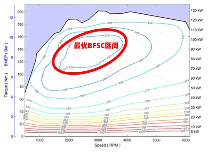

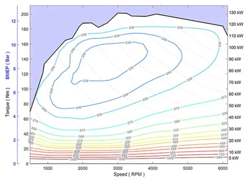

然后我们再看这张表格,它的BFSC的最低值,就是最里面的那个小圆圈,是230g/kW,说明发动机的运行状态处在这个230的圆圈范围里的时候,是最省油的
而这个最低BFSC圆圈的范围,是发动机转速在差不多1500-4000转之间,BMEP在差不多7-10 Bar之间
那好了,现在我们已经知道了这台发动机的最低BFSC的运转区间,那它的最高热效率在哪儿呢?
从表格里那张反映动力变化的黑色粗线可以看出来,在转速大概3000转的时候,发动机输出的动力最高,大概是130kW和200N·m。
那么这个点对应到BFSC 230的圆圈,就是转速3000转、BMEP 10 Bar的这个点。
你看,同样是分析最低油耗,BFSC可以给到你一个具体的区间和具体的数值,而热效率只能给到你一个点和一个百分之多少的比值
所以为什么说用热效率来评价油耗不太严谨呢?虽然热效率确实是越高越好,但它代表的只是一个上限,难道马云有钱,全国人民就都有钱吗?
肯定不能这么说吧?
所以对比之下,BFSC就非常客观且严谨了,因为它给到的是一个更平均的范围,所以更有参考意义。
如果车企未来想宣传油耗低,我建议他们也最好能从BFSC入手,想办法多宣传一下这方面的知识。

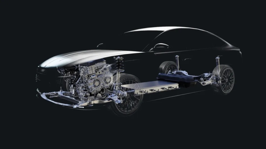

所以油耗低,光是BFSC数值好看还不行,还得想办法让发动机能更长时间地保持在那个圆圈里工作。所以这就得看各家车企混动结构的具体构型了。

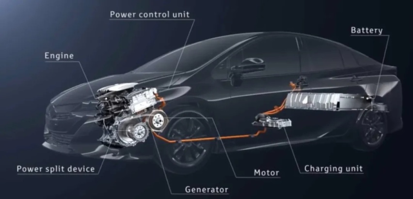

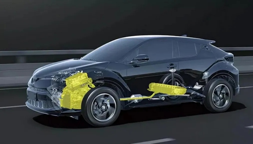

比如丰田THS,就能靠行星齿轮,一方面让发动机长时间保持在高效区间,另一方面还能把发动机和电驱动力融合起来,弥补单颗发动机动力不足的问题。
但THS是一套以油驱为主的混动,且发动机得一直运转,所以它的油耗虽然低,但还不够极致。

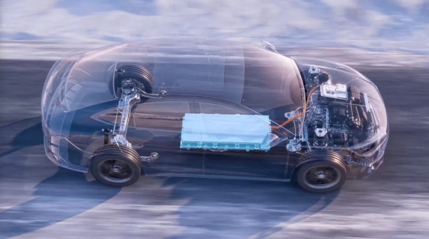

比亚迪把发动机主动“封印”在了高热效率的工作区间,只在串联模式和高速直驱模式下介入工作,而这两个模式和发动机最佳区间是完美贴合的。
所以第五代DM-i能把亏电油耗做到NEDC标准下的2.9L/100km。
不过我个人认为,DM-i这套混动系统,在油耗方面还不够极致,因为它的发动机依旧需要直驱。
真要论最极致的油耗,还是得看增程,因为增程的发动机是和车轮完全解耦的,可以全天候保持在最低BFSC区间内、甚至是最高热效率点运行。
