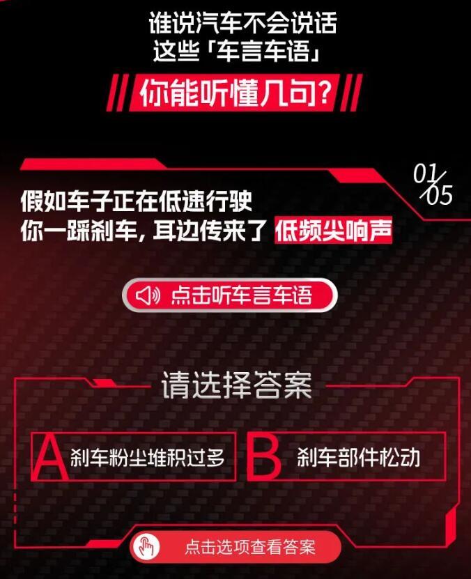

谁说汽车不会说话这些5车言车语」
你能听懂几句?

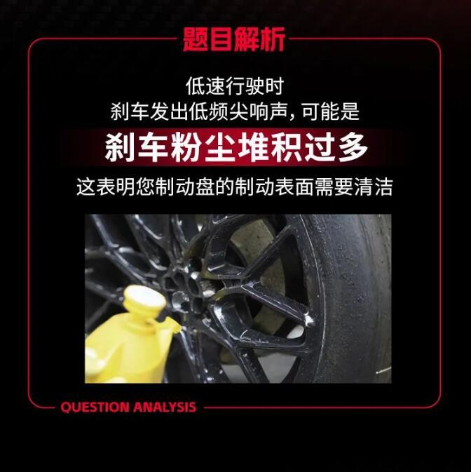

假如车子正在低速行驶你一踩刹车,耳边传来了 低频尖响声
点击听车言车语(》
请选择答案
刹车粉尘堆积过多
刹车部件松动
点击选项查看答案
案例鸣谢:Brembo中国技术中心-大连德利汽车改装有限公司布雷博总代理
题目解析
低速行驶时刹车发出低频尖响声,可能是
刹车粉尘堆积过多
这表明您制动盘的制动表面需要清洁

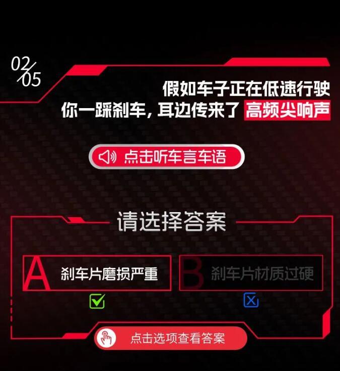

假如车子正在低速行驶你一踩刹车,耳边传来了 高频尖响声
点击听车言车语
请选择答案
刹车片磨损严重
刹车片材质过硬

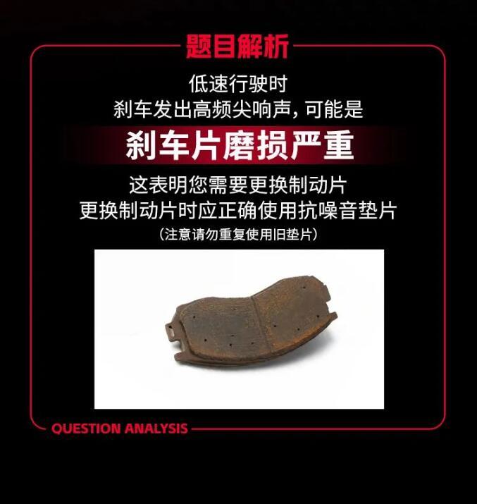

题目解析
低速行驶时
刹车发出高频尖响声,可能是
刹车片磨损严重
这表明您需要更换制动片更换制动片时应正确使用抗噪音垫片
(注意请勿重复使用旧垫片)

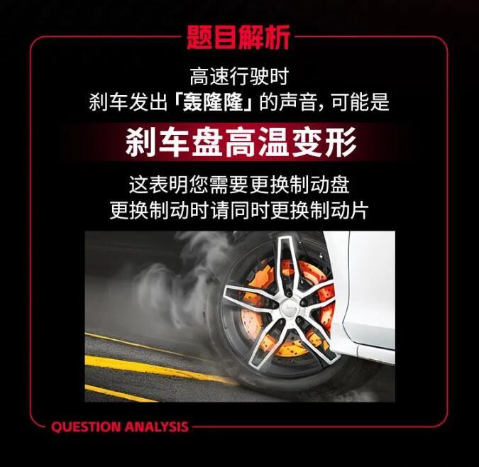

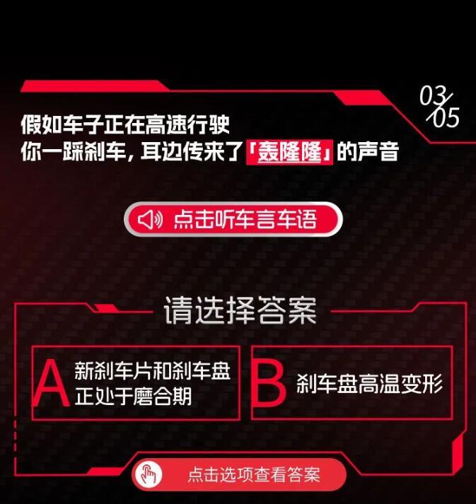

假如车子正在高速行驶你一踩刹车,耳边传来了「轰隆隆」的声音
点击听车言车语
请选择答案
新刹车片和刹车盘正处于磨合期
刹车盘高温变形
题目解析
高速行驶时
刹车发出「轰隆隆」的声音,可能是
刹车盘高温变形
这表明您需要更换制动盘更换制动时请同时更换制动片

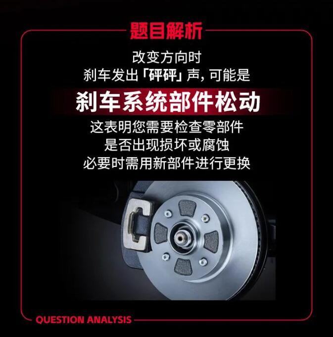

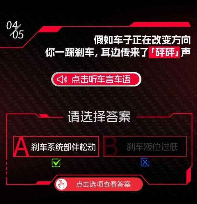

假如车子正在改变方向你一踩刹车,耳边传来了「砰砰」声
点击听车言车语
请选择答案
刹车系统部件松动
刹车液位过低
题目解析
改变方向时
刹车发出「砰砰」声,可能是
刹车系统部件松动
这表明您需要检查零部件是否出现损坏或腐蚀必要时需用新部件进行更换

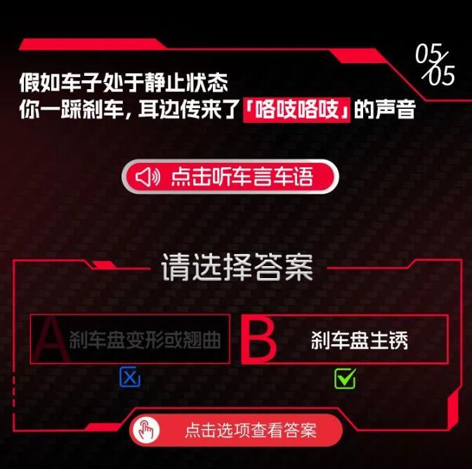

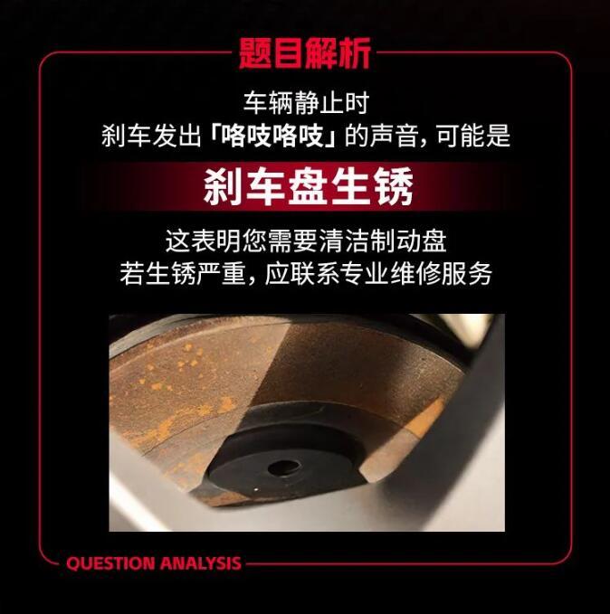

假如车子处于静止状态你一踩刹车,耳边传来了"咯吱咯吱」的声音
点击听车言车语》
请选择答案
刹车盘变形或翘曲
刹车盘生锈
题目解析
车辆静止时刹车发出「咯吱咯吱」的声音,可能是
刹车盘生锈
这表明您需要清洁制动盘若生锈严重,应联系专业维修服务

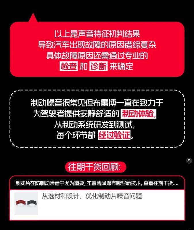

以上是声音特征初判结果
导致汽车出现故障的原因错综复杂具体故障原因还需通过专业的检查 和 诊断 来确定
制动噪音很常见但布雷博一直在致力于为驾驶者提供安静舒适的 制动体验,从制动系统研发到测试每个环节都 经过验证
往期干货回顾:
制动片在防制动噪音中尤为重要,布雷博降噪有哪些新技术,查看往期干货.
从选材和设计,优化制动片噪音问题
