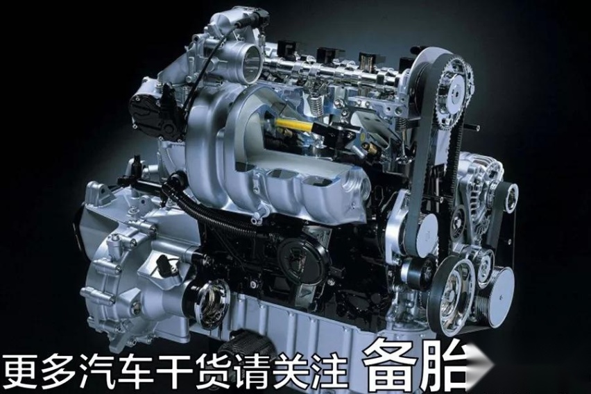

我们在初中课本上都学过“热力学第二定律”,简单地讲,就是“第二类永动机”是不可能实现的。
如果发动机的热效率达到了100%,其实就变成“第二类永动机”了,烧油产生的能量100%变成动力。
发动机没有振动、没有声音、更不会发热,这明显是不可能的事情。
发动机热效率为什么做不到100%?
热效率是什么
所谓的热效率,意思就是,发动机输出的机械功,和燃料燃烧产生能量的比。
简单地把它理解为就是产品合格率,数字越大,说明原料浪费的少,生产出来的效率高。
为什么达不到100%
之所以热效率做不到100%,我们可以从2方面来讲。

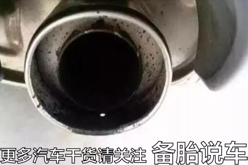

第1方面,汽油在发动机里面,本身就不是完全燃烧的。
道理就和你吃下去的东西,不可能100%消化,道理是一样的。排气管黑黑的,其实就是没烧干净的东西。
另一方面,发动机避免不了热量损失、机械损失、泵气损失。
说人话,发动机工作的时候会发热的,热量其实也是烧汽油产生的,白白的其实是浪费掉的。
再比如说开车的时候发动机不是有噪音的?进排气的声音「嗡嗡」 ,这个也是烧油产生的结果,它是需要能量的,我们也是用不上的。

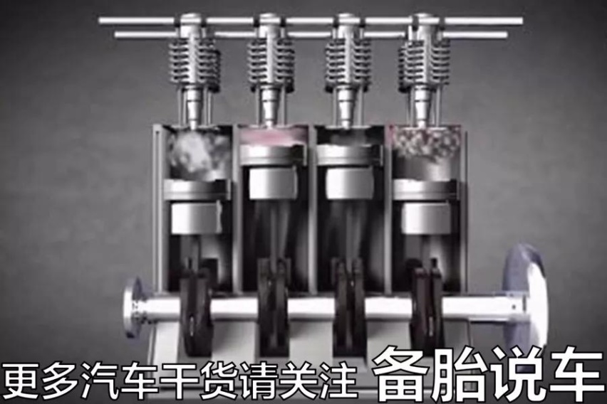

1876年,德国人奥托,制造了世界上第1部4冲程内燃机,这台机器热效率是14%。

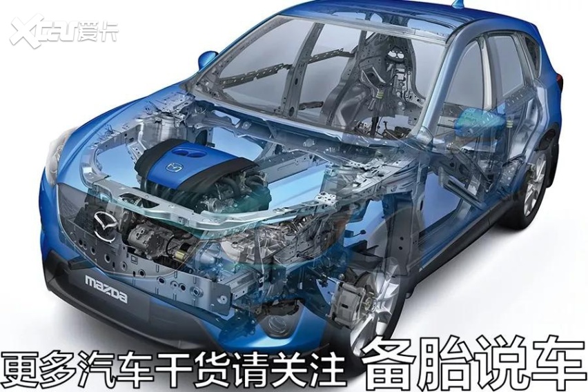

其中比较突出的马自达,最新量产的Skyactiv-X发动机,热效率43%,比丰田混动系统41%还要高2个百分点。
143年来,从14%到43%,热效率只提升了29%,但是每提高1%,都是很大的进步。

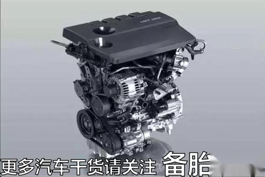

相比国外的品牌,国产发动机的热效率怎么样?发展其实也不错。
比如说奇瑞目前量产的F4J16 1.6T发动机,热效率超过37.1%。吉利现在主推的1.0TD发动机,热效率36.8%,也是不错的。
但是要追上马自达、丰田这种技术大厂,国产品牌还是要继续加油努力。
比如说奇瑞2019年7月发布的1.6TGDI混动专用发动机。
根据热力学开发实验来看,“样机”热效率达到了41%,算是可以和丰田五五开了。
