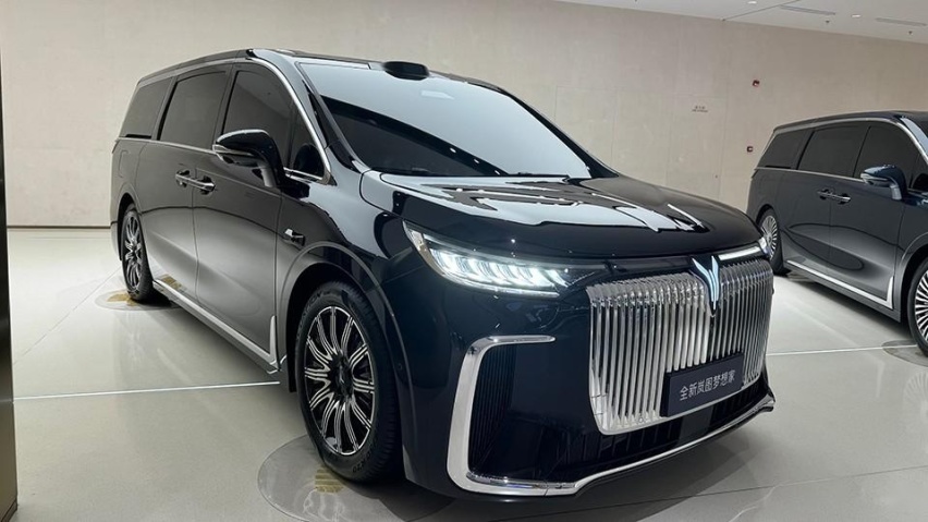

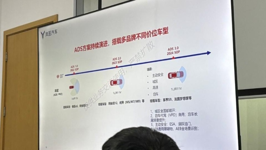

有华为技术背书的首款MPV车型,一直呼声较高的嫡子“尊界”没抢到,倒是被岚图梦想家给抢了先。而且论咖位,“国家队”背景的岚图汽车,称得上是华为深度合作的所有品牌中,目前最有分量的一个。即便是单论岚图梦想家,也属于是新能源MPV中,极具市场竞争力的成熟产品。两者的客观情况也决定了,华为与岚图的这次结合,不可能是其中一方完全掌握主动权的方式。所以,新款岚图梦想家,到底会是一款怎样的车型呢?
以鸿蒙智行体系内的华为嫡系合作车型为例,其中旗舰产品莫过于问界M9,以及享界S9。而要结合岚图梦想家来聊,那么参考车身同样宽大的问界M9,无疑要更为合适。至少在感知硬件方面,新款岚图梦想家基本完全移植了问界M9的那套。即覆盖全车11个摄像头,3个毫米波雷达,顶置一个192线程的激光雷达,以及全车12个超声波雷达,共计27个感知硬件设备。
值得一提的是,由于是新推出的车型,新款岚图梦想家用上了4D毫米波雷达,也就是与享界S9同步。当然,新款问界M9之后肯定也会跟进。而且以上这些旗舰级定位的产品,本身都具备激光雷达,所以在适配高阶ADS 3.0智驾方案上,并不存在硬件问题。

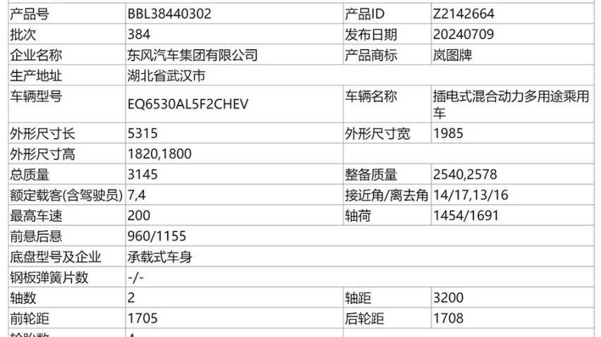

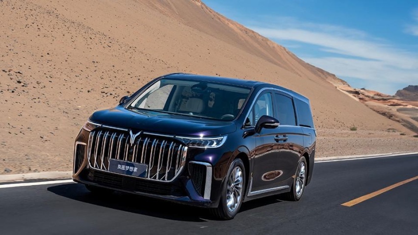

但落脚在具体车型上,新款岚图梦想家,无疑是现阶段适配ADS 3.0版本智驾中,块头最大的那个。从最新的申报信息来看,新款岚图梦想家并没有改动自己的车身尺寸。大于等于1.8米的车身高度,基本对标了问界M9,也为顶置激光雷达,提供了最为有利的感知高度。宽度方面,1.985米的表现,甚至要比问界M9略窄一点。结合硬件特点,在窄距离会车,甚至一头扎进停车位的场景下,新款岚图梦想家,甚至可以表现得更好。
但在正常驾驶的情况下,新款岚图梦想家的灵活性恐怕就会稍弱一些,这点还是由车身尺寸决定的。不仅仅是超过5.3米的车身长度,要比问界M9长了不少。而且在轴长比方面,后者还不足0.6,而岚图梦想家则超过了这一门槛。更好的轴长比表现,在空间营造上自然更有优势,更何况岚图梦想家还是一款MPV产品。但这也决定了车辆的转弯半径小不了。
考虑到新款岚图梦想家并没有在车身上做出大的改动,所以直接参考现款车型的最小转弯半径,达到了6.4米。而问界M9的最小转弯半径,仅为5.8米。0.6米的半径差距,在城市道路中可不是小数字。结合日常驾驶中的转弯、调头等场景,新款岚图梦想家给华为ADS 3.0系统带来的压力,无疑更大。

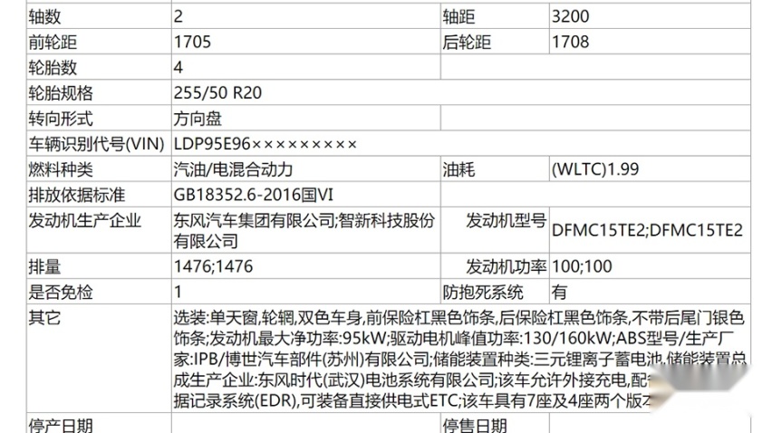

岚图汽车是有增程技术的,但新款岚图梦想家毫无疑问还是插混身份,也就是说内燃机是需要参与驱动的存在。旁证其实很多,最典型的比如说申报信息中,新款岚图梦想家采用了EQ6530AL5F2CHEV 的车辆型号。其中尾缀的CHEV代号,就是插混的意思。如果是增程式,在岚图的车辆型号体系下,应该是SHEV结尾(纯电则是BEV)。

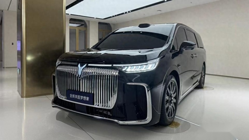

直接证据则是新车的超大前格栅。虽然新款岚图梦想家的前脸更有气势了,毕竟密集的细条幅,在劳斯莱斯等车型上都有着成熟应用。但框架上,其实新款与现款在尺寸上并没有太大区别。也就是说,新车在进气的需求量上,并没有明显差异。要知道,增程式的AITO问界,都开始全员“封闭式”前脸了。新款岚图梦想家这边,内燃机的需求显然是要更为复杂。
当然,新款岚图梦想家也做了“妥协”。比如在内燃机部分,最大功率被略微降低至100kW。很显然,新的调校风格,是为了更好照顾发电效率。毕竟,插混在适配高阶智驾的过程中,内燃机介入驱动的性能标定一直是难点之一。给电驱留出更多空间,无疑是克服这一困难的解决方案之一。另外,在申报信息中,新车的前置电机最大功率,也由150kW降至130kW(后置电机还是160kW)。结合发电效率的提升,新车满油满电情况下的续航表现,应该会得到明显提升。

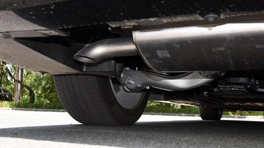

岚图梦想家的办法,是把五连杆悬架给“拍扁”。从悬架结构很清晰的可以发现,岚图梦想家后悬架的下摆臂结构,是呈现弯折的姿态。其水平高度甚至与两侧轮胎架的羊角部分持平。这有点类似众多车企在四连杆的纵臂上,采用弯曲方式,以增加力臂的利用率。不过在岚图这里,更多是为了省下高度空间。随着最下面的这根重要连杆的下沉,整套悬架的上支臂部分,也可以向下移动,从而为两侧轮拱腾出足够空间。
另外,诸如标准五连杆,以及四连杆这种传统悬架结构,并不像H臂多连杆那样“吃配置”,大量采用冲压钢材都是常见做法。但在岚图梦想家身上,包括这根下支臂在内,都大量采用了铸铝材料。所以说,岚图梦想家作为一款MPV,能够平衡舒适性与操控性的根本,就是这套底盘打下的基础。甚至可以说,这套底盘结构,在过去都“不一定要吃空气悬架”这样的硬件,只是说高配身上可以锦上添花。

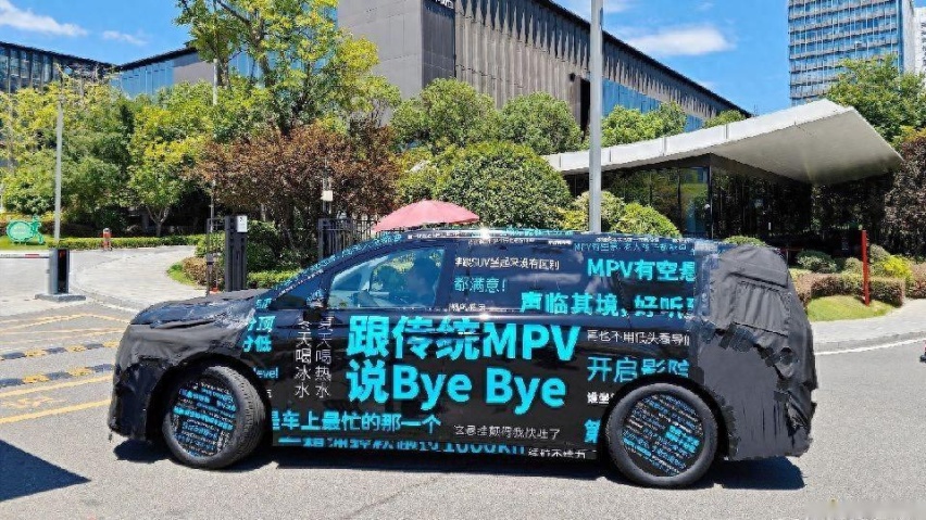

时至今日,新款岚图梦想家也选择继续相信自己2年前就打下的底盘基础,而选择不继续上马华为的底盘技术。现在想想那台在华为研究院门口,贴满信息拉花的测试车。中间大字体的“跟传统MPV说Bye Bye”、“声临其境”、“冰水、热水”等等,说的都是这次升级的核心。即华为的智驾、智能座舱,以及压缩机冷暖冰箱等等。至于两侧的有关驾驶、悬架等部分的宣传语,则是强调岚图梦想家一贯的优势。而这种针对性的“补强”,也帮助新车在提升产品力的同时,一定程度控制最终的成本。从而平衡在华为智能技术加持之后,岚图梦想家的最终售价。
