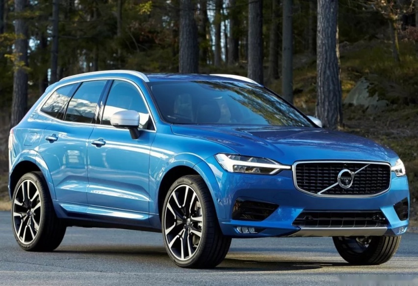

XC60\XC90的制动距离同组中均为最短,
沃尔沃不但被动安全优秀,
在刹车性能方面,
也处于行业领先水平。

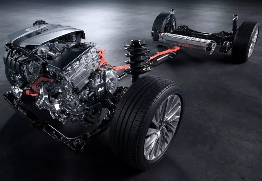

雷克萨斯在各个级别中,
均处于制动距离最长的车型。
那么我们是否可以这么说:
《美消》测试的雷克萨斯车型中,
采取百公里紧急刹车时,
都不能提供良好的制动效果,
从而使得制动距离增长。
并且在雷克萨斯RX上,
由于其减震器阻尼偏软的设定,
由于阻尼拽不住弹簧的压缩回弹
在紧急制动情况下,
车身会出现前后“点头”情况发生。
不但会影响驾驶质感,
过软的悬架还会使紧急制动时,
重量过度向前轮转移,
造成后轮附着力减小,
从而损失部分制动性能。
并且前轮压力过大时,
更容易发生爆胎的危险。
