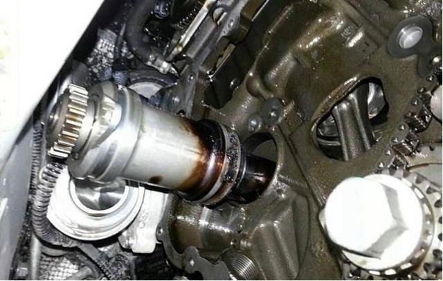

为什么这么说,电子设备故障姑且不论,就动力系统的可靠性而言,问题集中出现在橡胶件上,橡胶件老化会变形,失去弹性,导致密封功能的失效。

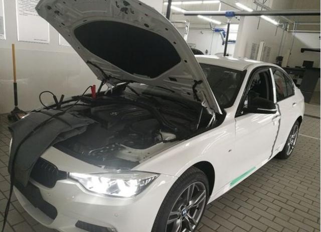

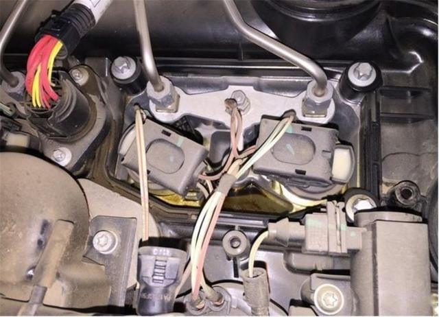

例如宝马上一代的经典发动机N20,最常见的问题就是气门室盖罩与气门室之间的密封橡胶圈老化漏油,几乎每一辆搭载N20的车型都会遭遇这个故障,只是早晚的问题。
按常规逻辑来看那一定是橡胶件的质量不好,而实际上大众、宝马这些漏油大户对零件的要求都非常严格,选择的供应商规模与工艺都是业内一线水准,而且这些供应商往往也不止供应一家主机厂,若同样的工艺产出的零件别家用都没事,就说明不全是供应商的问题。

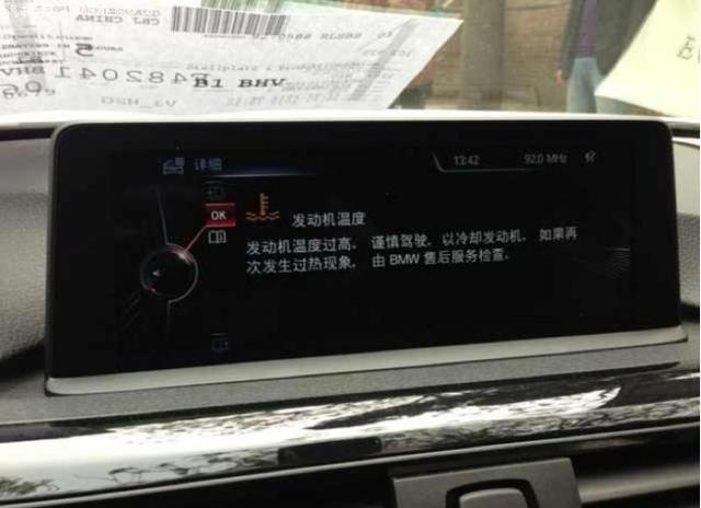

既然橡胶件质量没大问题,那就要追溯失效的原因,除了日常的损耗,对橡胶影响最大的就是温度,高温会加速橡胶的老化,最终导致零件失效。
两者结合,不难发现是发动机的工作温度与橡胶件的耐受程度间的不匹配问题,换句话说就是德系发动机的工作温度偏高,当然这也是出于为了保证良好的性能。

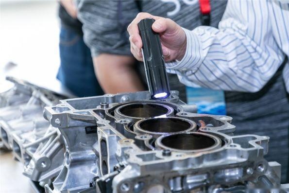

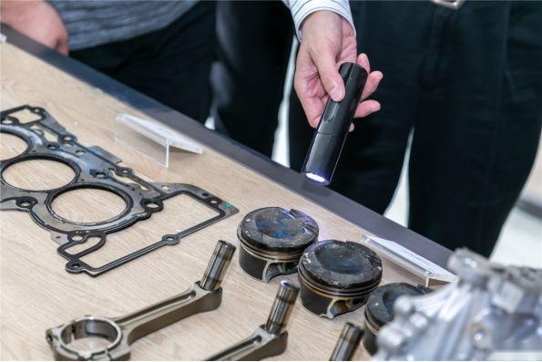

活动一开局别克先使出了一个下马威,向你丢来一套经过24万公里极限环境下苛刻的耐久试炼之后的动力总成,并且直接与全新的放在一起对比。
目测只有一些如轴瓦、缸壁等部位的正常磨损,还有就是气门背面与活塞顶部有少量的积碳。可能有人觉得积碳是问题,而实际上积碳是不可避免的,只要不影响到气门的密封,不明显影响燃烧室的面积,发动机都是能照常工作的,也不需要刻意去清洗。
从结果来看似乎很平淡,根本看不出经历了24万公里的“虐待”,但你很难想象这套动力组合到底经历了什么…

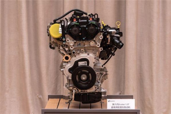

挑几个重点的与大家分享,首先是发动机台架试验。
发动机全负荷耐久试验(GED),测试过程中有80%的时间是全油门工作,也就是我们说的油门到底地板油前进,每小时循环开够23万公里,这个是最基础的对整机零件强度进行考核。
发动机部分负荷低速耐久试验(GLSD),大概意思就是模仿最堵车的时候,然后再把堵车时间拉长N倍。这部分主要是针对发动机油压低,对发动机上方结构润滑效果比较差,长期怠速涉及到气门正时系统、曲轴通风系统、进气门等零部件,还可以考验发动机启停系统。
与发动机全负荷低速耐久试验(LS-GED),模仿车里坐满人尾箱拉满货,然后爬最陡的坡,反复的去测试。考核的内容是针对低时速,高转速的状态,主要涉及到气门与气门座圈的强度与耐久性。

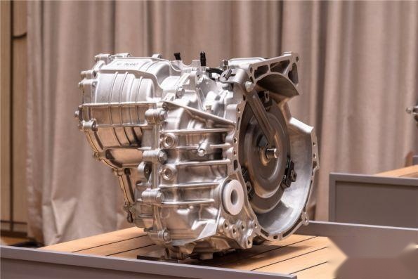

变速箱也同样要经受高强度的台架试验,对每一个挡位进行持续3-4个月连续不间断高强度负荷试验,疯狂的加减速,从0km/h-200km/h全油门加速、161km/h-0km/h急减速,每台变速箱完成18000次的单次循环试验,累计测试18台变速箱。
同时还要考量几乎所有零部件的个体强度,要求是“零部件的试验强度高于整机试验强度”,可以理解为在整机寿命之内零部件都能坚持住,也就是说不会因为个别零件的问题导致整机趴窝。
测试中还不乏120时速D挂到P这种“变态”测试,而且变速箱测试时承受的极限扭矩都是320N·m,实际标定的是250N·m,留有充足的余量。

据悉,这套1.3T加CVT的动力总成搭载在昂科拉GX和昂科拉,我早在今年8月就试驾过这两款车型,动力表现平顺有力,驾驶体验舒适有品质。作为全新的动力总成,能有这样的品质,能让消费者增强不少信心。

你这发动机没大修能看得出来,难道连橡胶密封件都没换过?
没有啊,就是常规更换机油和滤芯,什么都没换过,原厂出来是哪些件就还是那些。
话不能说死,火花塞肯定得换吧!我的车用铂金的火花塞,5万公里就要换了。
你看到的这台发动机连火花塞也没换过。
