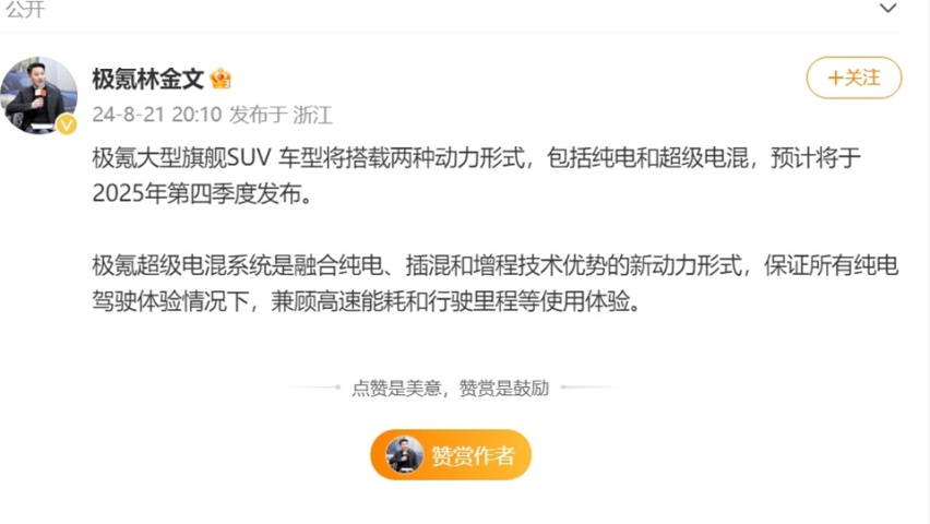

新技术不是多挡插混,其实就是增程式?
先不要先入为主的因为“超级电混系统”这个名字,就断定新技术是插混。即便在官方表述中有“融合纯电、插混和增程技术优势”的字眼。常规逻辑来看,似乎只能是三个技术方向中,象限范围最大的插混,才能同时满足以上三点。但要做到真正意义上的集三者优势于一身,要么就是能够落地极为复杂的多挡插混,使其面面俱到。要么就是无限趋近于增程,只在电驱仍然难以覆盖的点位上用直驱。
首先,我们可以排除前者。第一,因为多挡插混本就是吉利科技树上的一员,远远谈不上“新动力形式”这个表述。其次,后半句还有“保证所有纯电驾驶体验情况下”,其实就点明了,新的动力系统,依旧是纯电驱。那么要做纯电驱,又是所谓“混动”,那答案不就是增程式?这与前面得到的另一个观点又是相悖的。即,在电驱难以覆盖的工况上,到底用不用发动机直驱?
所以,极氪“超级电混系统”的核心矛盾,应该是如何在增程式的条件下,做到“兼顾高速能耗和行驶里程等使用体验”。要实现这一点,核心其实还是发动机的直驱。但这不是绕回去了吗?发动机直驱,那不就还是插混?这可不一定,发动机不一定需要用轴来驱动,还可以直接发电逆变之后驱动。

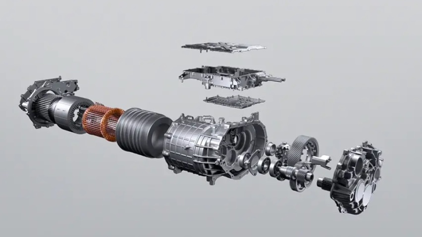

前桥P1+P3或者P2,发电直驱不靠电池?
所谓纯电驱难以高效覆盖的场景,无非是高速巡航,以及巡航状态下的急加速。因为这个时候,增程器使不上力,只能依靠电机驱动。而没有变速箱结构的电机,在这种工况下,是保不住能耗的。在馈电状态下,还会带着油耗一起上天。但坚持纯电驱的优势是毋庸置疑的,特别是在各方内卷自动驾驶的环境下,坚持纯电驱就是在给智驾团队省事。那么,给增程器单独配一台可以驱动的电机,是不是就可以解决问题了呢?

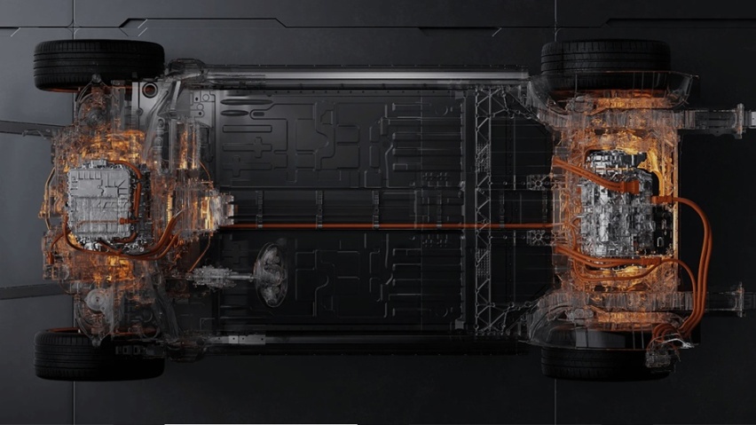

首先,在需要直驱的工况下,增程器不需要再通过发电机,往电池里补能,或者说通过发电机向驱动电机输送电力。而是可以直接在前桥完成发电、逆变、驱动。其余驱动电机正常输出,从而获得更强的急加速性能,并且降低了各台电机的极限负荷,达到降低能耗的效果。即便是高速巡航场景,ECU也可以判断是否需要内燃机直驱电机带动前轴前驱,且发电的余力还可以存储到电池中。由于整个过程都是优先得到电能,再进行分配。所以分配逻辑更为简单可靠,且减少了分配的流程和距离,做到系统的更高效率。
但想要实现这样的效果,意味着多增加一台大马力电机。前桥部分得到的结果就应该是P1+P3,且日常发电职能的P1电机功率,与P3电机不会有太大差距。当然,极氪也可以用一台P2电机,且不需要额外增加挡位的情况下,实现前面的操作。不过这台P2电机的马力需要足够大,分配逻辑以及耐用性方面的考验会相对较多。

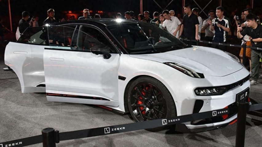

从科技树来说,极氪采用P1+P3的可能性应该更大。因为极氪001 FR已经有过成功尝试了,前轴电机采用平行布局即可。同时,如果延伸极氪001 FR的电机方案,那理论上整套技术路线就应该变成P1+P3+P4,或者P2+P4,且后桥P4电机会是两台同轴布局。如此,四电机的马力以及对车身的控制精细程度,就能够瞬间“拉满”。并且对极氪而言,本身就有足够的技术储备应对新车的调校。

但看到这里,发现什么其它问题没有?极氪001 FR是纯电动的,而新的增程式技术,还需要容纳一台增程器。且在四电机的逻辑下,增程器本身需要带动超过至少一台前电机的功率。参考极氪001 FR,这个数值大约在150kW以上。而这还只是保底数据,实际应用场景下,只会超过这个数据。所以,在至少适配C级车型的情况下,极氪这套增程式技术方案的增程器本身,也至少需要2.0T发动机才能匹配。

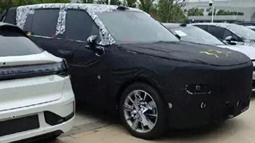

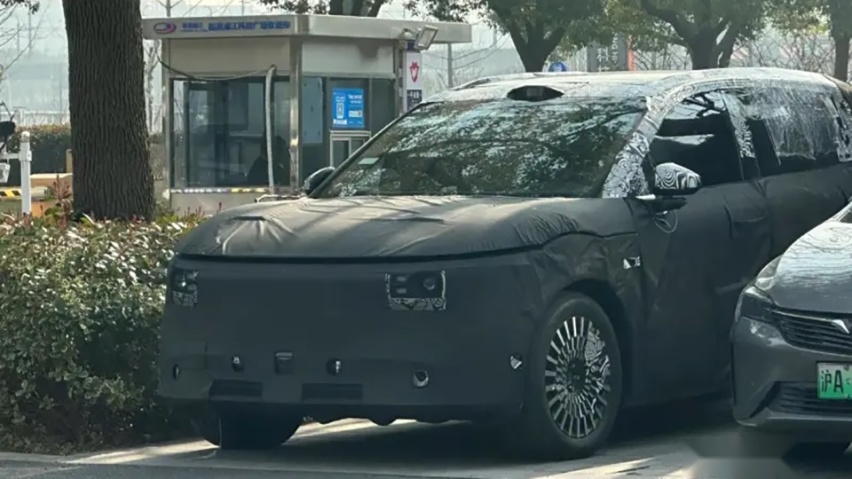

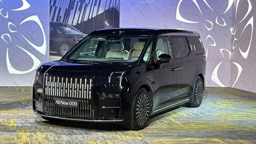

反过来,车身长度超过5米的极氪001 FR,尚且是纯电情况下才塞下了两台前置电机。如果换为增程式,且排量也较大的情况下,对车身尺寸也有着极大考验。所以极氪最先披露会采用这套“超级电混系统”的车型,是一款全尺寸SUV。当然,眼下的极氪009应该也能轻松切换这套增程式技术。而极氪这款全新的全尺寸SUV,或许可以参考仰望U8的体积。后者也是一台2.0T增程式全尺寸SUV,只不过采用的是更偏硬派越野的非承载式结构。

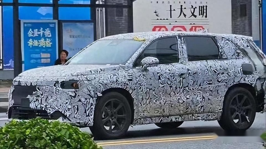

回到极氪身上,正是因为这套四电机的系统,在技术上过于挤占空间,基本只能覆盖C、D级别的SUV车型。所以前面在技术拆解时,同步还拿出了P2+P4的构架方案。甚至在更小尺寸的车型上,P4也未必需要双电机来执行。低配方案也可以用P2+P4双电机来实现。如此,即便是面对眼下已经覆盖到A级车的极氪产品线,应该也能实现对增程式的技术支持。
最后总结一下,极氪所谓的“超级电混系统”,在应对传统增程式的能耗短板时。采用的可能是增加动力冗余,减少动力传递损耗的方式,达到原本内燃机“直驱”的效果。只是这种“直驱”,也是通过增程器逆变为电能之后实现的。这项技术的短板,是占用空间较大,毕竟理论上需要额外配备一台大马力电机。
不过,借鉴P2插混的技术逻辑,并在剔除变速箱模块后,整套技术方案也会有适配中小型车的潜力。但从技术稳定性来说,四电机各司其事还是最稳妥地选择。所以极氪首先搭载该技术的车型,也选中了全尺寸SUV这一领域。
