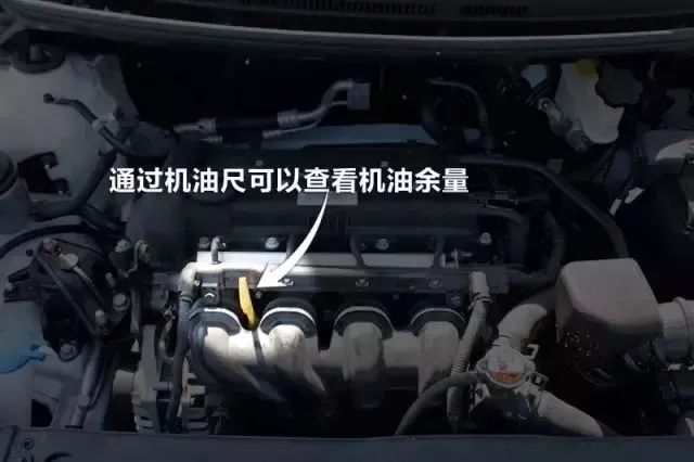

机油是发动机的血液,发动机中必须有足够多的机油,才能完成润滑、冷却等任务。为了让驾驶员随时能够查看到发动机中机油的存量,在发动机上都设置了一个机油尺,我们只要把它拔出来,就可以查看机油的液位了;而有些更先进的车型则设置了电子机油尺,在仪表盘上直接就可以显示机油的液位,不需要驾驶员亲自去打开引擎盖查看了。应该说看机油尺是一个驾驶员最基本的技能,但是在现实中还是有很多人不会看或者不会规范的看这个机油尺,今天我们就来说说这个话题。
首先来说说如何看普通机油尺。普通的机油尺就是一个细长的钢丝,一端是提拉手柄,以方便驾驶员抽出和插入机油尺,为了醒目和警告,通常会做出红色或黄色;另一端顶部做成扁圆形,用来蘸取机油,上面有两个刻线或者两个小孔,指示机油的最高和最低允许液位,为了便于观察,一般还会在这个部位刻上网状的印痕。它通过一个机油尺套伸入到油底壳中,探测机油的液位。
普通机油尺的查看方法很简单。把车停放在平整的地面上,将发动机熄火并打开引擎盖,等待五分钟之后,拔出机油尺,用纸巾擦去上面残余的机油,然后再把机油尺插回到机油尺套中,注意一定要插到底,然后拔出机油尺,查看残留在机油尺头部上的机油位置,一般在上下位置之间即可,最佳的位置是在中线到四分之三刻线之间。
