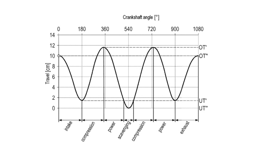

获得专利的发动机采用特殊的曲轴,为循环增加了更多的动力和压缩冲程。在四冲程发动机中,进气冲程是空气和燃料进入气缸的过程。压缩是活塞将混合物推到气缸顶部的过程。混合物被点燃,推动活塞向下时属于做功冲程。排气是最后一步,将剩余的气体排出气缸。
保时捷设计师认为可以在此过程中添加另一个压缩和做功冲程。提交给专利局的文件表明,六个独立冲程可分为两个三冲程序列。添加的冲程在传统的做功和排气冲程之间。那么第一个序列将是进气-压缩-做功,接着进行压缩-做功-排气。进气在前,排气在后,中间多了一组压缩和做功的步骤。
这种新型点火装置的秘诀是曲轴围绕两个同心圆(也称为环)旋转,从而实现交替旋转点,也就是有了两个旋转的中心,减少活塞在其冲程中必须行进到下止点的距离,其中一个旋转点减少了活塞的行程。这种交替旋转设计会改变发动机的压缩比,这意味着发动机将有两个上止点和下止点。
这种设计思路在日产的可变压缩比发动机中也曾展示,但可变压缩比的核心依旧是四冲程设计,而保时捷的六冲程设计结合了四冲程和两冲程的优点,一方面,每次循环做功两次,相当于三冲程做功一次,做工效率在两冲程和四冲程之间,一方面进排气只有一次,可以更彻底地燃烧混合物,减少碳排放。
