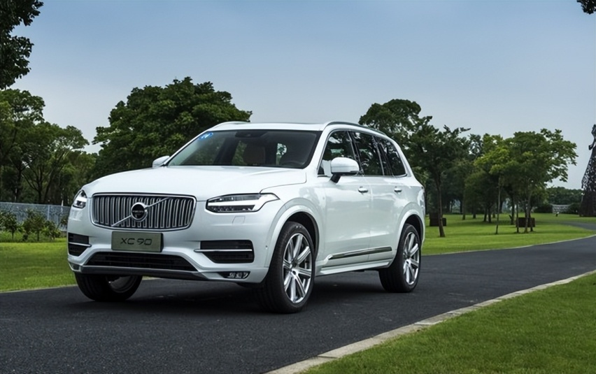

2019年5月28日至2020年2月5日的部分进口XC90汽车,共计52台。
沃尔沃的这一批召回车辆也存在制动相关的隐患,问题是制动控制模块推杆的安装未能达到规定扭矩,可能造成制动踏板和制动模块的连接松动。极端情况下肯呢个脱开。
简单来说这是装配工艺的问题,也就是没有“拧到位”的意思;如果在用车过程中没有及时发现这个变化,行车过程中一旦出现踏板推杆与控制模块断开连接,刹车踏板也就起不到有效减速的作用了,也是比较危险的。
