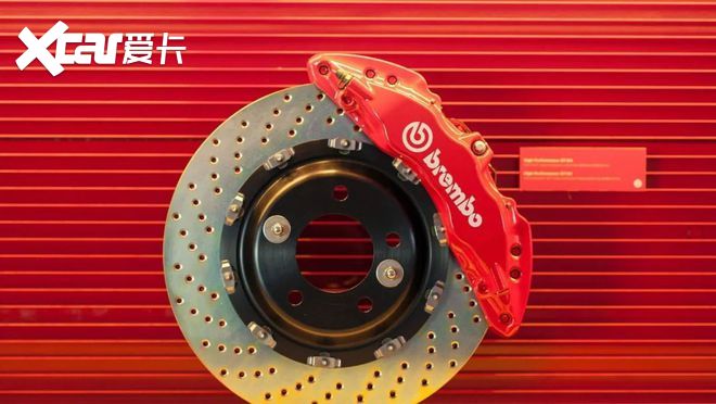

要不要升级刹车系统,这是一个非常让人迷惑的问题。
很多时候,到底是刹车不够用,还是轮胎不够用,这也是一个巨大的问题。
换卡钳、换盘、还是仅仅换刹车片?究竟温度的增加对刹车的影响会有多大?什么时候刹的住,什么时候刹不住?
太多问题,我们一一来想办法!
今天来看讨论一下该如何分清情况,有效提升刹车性能,提升驾驶安全性。
考虑到磨屑和微变形等因素,严格来说,盘、皮之间不是简单的滑动摩擦,这对摩擦副之间的摩擦力也不是仅由压力和摩擦系数决定的。
但压力和摩擦系数对盘皮摩擦力的影响依然是最主要的。
鸣谢:Brembo中国技术中心-大连德利汽车改装有限公司布雷博总代理
只要盘皮能锁住轮子,刹车性能的瓶颈就在轮胎。如果踩死刹车踏板仍然无法锁住轮子,瓶颈就在盘皮。
大家可能会有体会,在高速行驶时,第一脚重刹车无法让轮胎抱死或激活ABS,随后重新加速,第二脚再重刹车时就可以抱死轮胎或激活ABS了。
也有时候是第一脚刹车的前段时间无法抱死轮胎或激活ABS,随着车速的下降,在后段时间里轮胎抱死或激活ABS了。
不考虑轮胎摩擦面的过热问题,出现这种情况的原因主要是盘皮的热量在累积。当温度达到一定程度时,摩擦系数也达到了一定程度,于是就能夹住轮子了。
把轮胎的摩擦面简化成一个等效点,地面作用在这个等效点上的力,和这个等效点到轮心之间的距离,是一组力矩。
胎地之间的力可以简化为整体的附着力,距离可以简化为轮胎的下半径(轮轴重心竖直向下到地面的距离)。刹车盘皮的接触面也可以简化为一个等效点。
盘皮之间的加紧力,和这个等效点到轮心之间的距离,也是一组力矩。
将盘皮的力矩和胎地的力矩做比较。
如果盘皮的力矩大于胎地的力矩,就说明此时盘皮的性能高于轮胎。如果想改善此时的制动性能的话,应该优先调整或更换轮胎。
如果盘皮力矩小于胎地力矩,就应该更换盘皮或卡钳等制动部件来提升制动性了。
在不考虑温度稳定性的情况下,可以先更换盘皮试试,如果仅更换盘皮就能达到效果的话,就可以留用原厂卡钳等部件。
高危险性!
仅供简单了解测试思路,仅供参考!
笔者不对风险负责!
不建议个人玩家操作!
换刹车前可以先按上边这个思路测试一下自己的车子,看看目前的刹车够不够用。一定要在合法的足够安全的长直线上测试。
最好是有长直线或很大空地的赛车场里。
即使是没人的时候
也不要在公共道路上测试!
也不要在尚未开放或已封闭公共道路上测试!
一方面是因为法律原因,一方面是因为在这些道路上,路面本身的情况可能不好确定。
一定要慢速行驶完全程或步行完全程。
看看路面附着力如何、坡度起伏如何、看看有没有污染物,再想想长度够不够加速和减速的。一定要考虑刹车系统热衰后所需的减速距离。也一定要考虑路面宽度能不能不需要倒车就顺利完成掉头。
如果你的使用场景主要是街道通勤的话,那就可以测试120kph的车速。
让测试更严苛一些,从130-140kph左右的车速开始,全力踩刹车,减至低速后再全力加速,尽快恢复到130-140kph的车速,再次全力刹车减速。
在这个过程中,车手应该可以了解到车子的减速情况和轮胎的抱死情况。做2-3次后,由车外的辅助人员分别在左、右检查刹车盘上的最高温度。
车子停下后,轮子里的散热气流几乎停止了,热量会快速累积上升,所以检查时要抓紧时间。停车的时间越短,部件的温度就越低。
如果温度已接近自己预期的极限或看到起火迹象了,2名辅助人员就要立即告诉车手,并使用灭火器。
车手需尽快熄火、断电、离车。喷射灭火剂时,大家要尽量憋气少呼吸,尽量不要吸入灭火剂。在喷射完灭火剂后,所有人员应尽快远离车子。
因为有可能此时轮胎已损坏,胎压受热后升高,随时爆胎。如果吸入了较多的灭火剂,应立刻就医。
一般非高性能车型的原厂刹车盘,温度在250°C到300°C时就可以认为很危险了,可能再做一次120kph-0kph的刹车就要起火燃烧了。
高性能刹车盘皮宣称的耐受温度不能直接作为检测标准。一般来说,在盘温接近刹车皮厂家宣传值一半时,就要小心了。
一方面是对于安全问题,不能完全信任厂家的宣传。
另一方面是因为刹车盘上测量到的温度比刹车皮的核心温度低很多。最高盘温测出来350°C时,刹车皮中心区的温度可能已达500-600°C了。
一定要多留余地!
对温度没有信心时,就要停止测试!
停止测试后不能直接停车!去做散热!
没有人敢为刹车系统的温度数据做保证!
本文数据仅为举例,不作依据!
