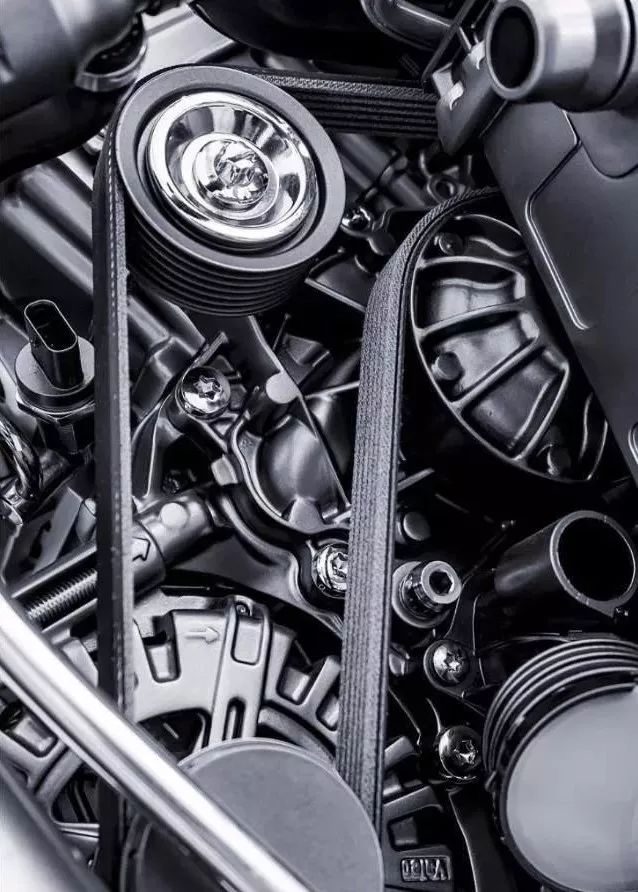

正时系统的传动件分为正时链条和正时皮带两种,是发动机上重要的配气机构部件,关系着发动机的核心命运。如果在正时皮带或者正时链条上出现问题,它会给发动机带来诸多的故障问题,甚至会导致整个发动机报废。
很多车主只知道两者的重要性,却不知道正时链条和正时皮带到底有什么区别,哪种传动形式更好?需不需更换,多久更换一次?下面就和大家说一说。
正时皮带VS正时链条
1.正时皮带
正时皮带一般是橡胶材质,它会随着发动机工作时间的增加发生磨损或老化,所以一般装有正时皮带的发动机到了一定的周期后,都是需要更换正时皮带及其附件。
对所有发动机来说,正时皮带是绝对不可以发生跳齿或断裂的。如果一旦发生跳齿现象,发动机则不能正常工作,便会出现怠速不稳、加速不良或打不着车等情况;而如果正时皮带断裂的话,发动机就会立刻熄火,多气门发动机还会导致活塞将顶气门顶弯,严重会导致发动机直接报废。
2.正时链条
而正时链条通常为合金材料,在发动机内部,有机油润滑,使用寿命理论上是可以到汽车报废,不过其实链条张紧器也是有正常磨损寿命,时间差不多了也要检查更换,张紧器的零件价格比换正时皮带套件来讲,自然是很小了。
3.正时链条和正时皮带哪个好?
正时皮带有着噪音小、传动阻力小、发动机动力性和加速性能较好,容易更换等优点,但是容易老化,故障率相对高一点,养护成本高。
正时链条的优点是使用寿命长、故障率低,当然它也有着转动噪音大、油耗略微增加、性能降低的缺点。当然,随着技术的提高,正时链条的缺点也在慢慢地改进,而按照当下的发展趋势来说,正时链条也会被更多地运用。
正时链条和正时皮带多久更换一次?
使用正时皮带的车要严格按照更换周期更换,一般在车辆行驶到6万~10万公里时应该更换,具体的更换周期应该以车辆的保养手册为准。
除了皮带之外,涨紧轮和惰轮都要更换,有的车还有水泵也要换,重点是工时费也很高。如果不按时更换,一旦断了,会损坏很多部件,气门、活塞、连杆等都有可能受损,维修费用会更高。
正时链条则很省心,大多数车即使一直不换也不会有问题,它不会断,只有出现故障时才需要更换。更换周期长是链条最大的优点,可以减少车主用车成本。
但它也有缺点,当行驶公里数较多了之后,链条会被拉长,会发出比较大的噪音。如果要更换链条,费用非常高,一次就要几千元。有的车型链条的涨紧器也会坏,坏了后也会使链条发出响声,甚至跳齿。一旦跳齿则需要重新对正时,工时费很高。因此如果链条不出故障,则很省心,一旦出了故障,维修费用较高,不过正时链条的车极少有出故障的。
怎么判断自己的车是不是正时皮带?
首先,不管正时皮带还是链条,从外面都是看不见的,都是有一个侧盖盖着。但我们通过查看盖住正时皮带或链条的那个盖板的材质以及密封程度就可以判断。如果盖板是塑料的,只是用了几个简单的螺丝固定,那里面便是正时皮带。如果是铁的或铝的,螺丝非常多,密封很严,便是链条的。皮带的盖板只是遮挡灰尘和异物的,而链条的盖板除了遮挡异物外,还有密封功能,因为它是靠机油润滑的,里面有机油。这个盖在哪里?找到裸露在外的附件皮带,靠近附件皮带的那个大盖子便是。
其次,我们可以查看保养手册,如果保养内容中写明有多少公里更换正时皮带的,那就是皮带的,如果没有注明的,则是链条的。
结语
总体来看,正时链条的优势要高于正时皮带,现在越来越多的车使用的都是正时链条,这对车主来说,更省心也降低了用车成本。但如果你的爱车用的是正时皮带,一定不要忘记按时检查更换哦!
