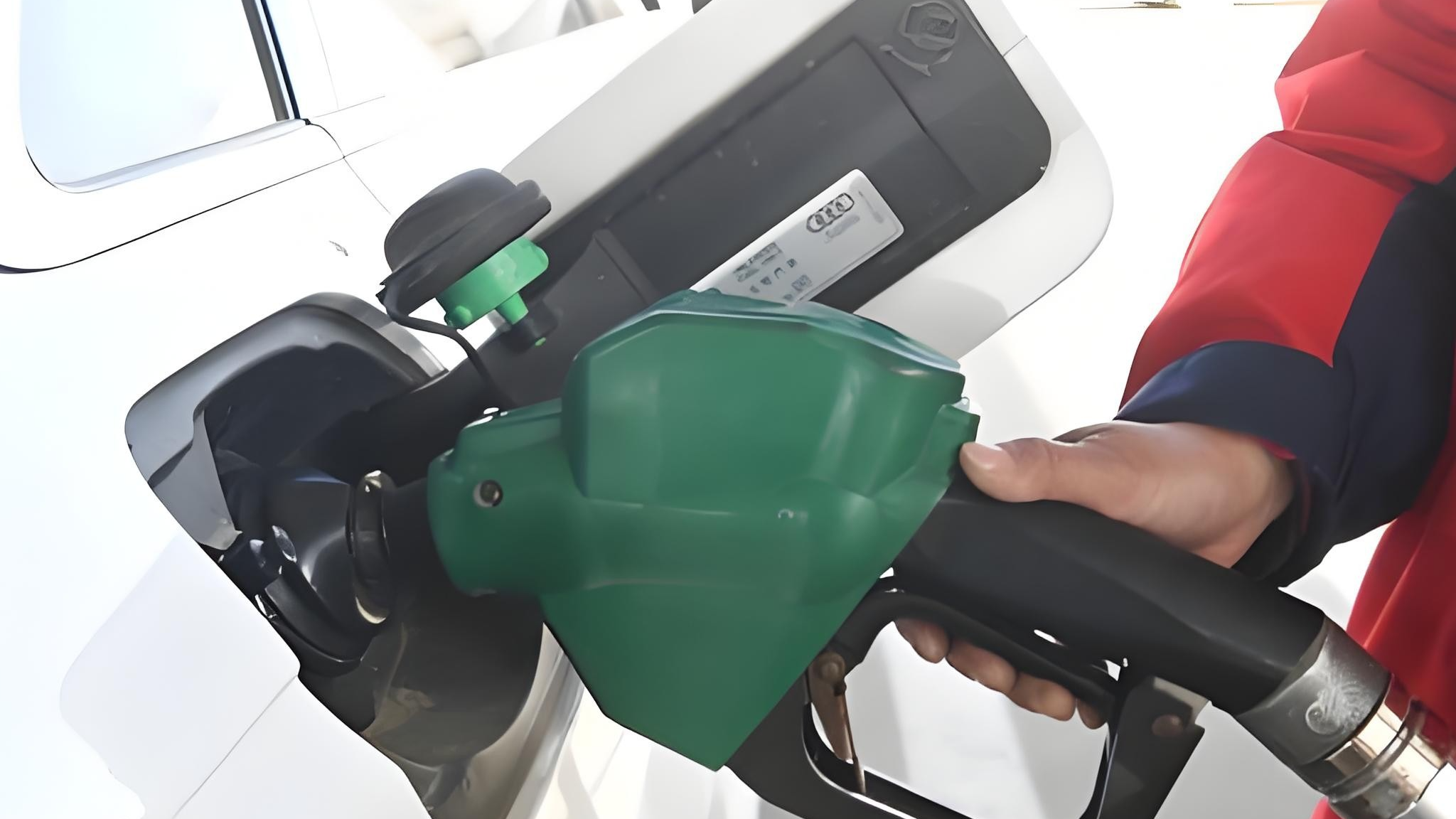

在汽车使用过程中,汽油标号的选择也困扰着一些人。有人说加92号油就可以,因为便宜,可以降低用车成本。也有人说92号汽油不耐烧,加95号油虽然贵点,但跑的距离更远,算下来更合适。如果说厂家建议该车应该加92号汽油,能不能加95号的?会不会因为燃油标号太高了而不容易燃烧呢?就如同我们人吃点细粮容易消化,吃太多大鱼大肉而不容易消化呢?

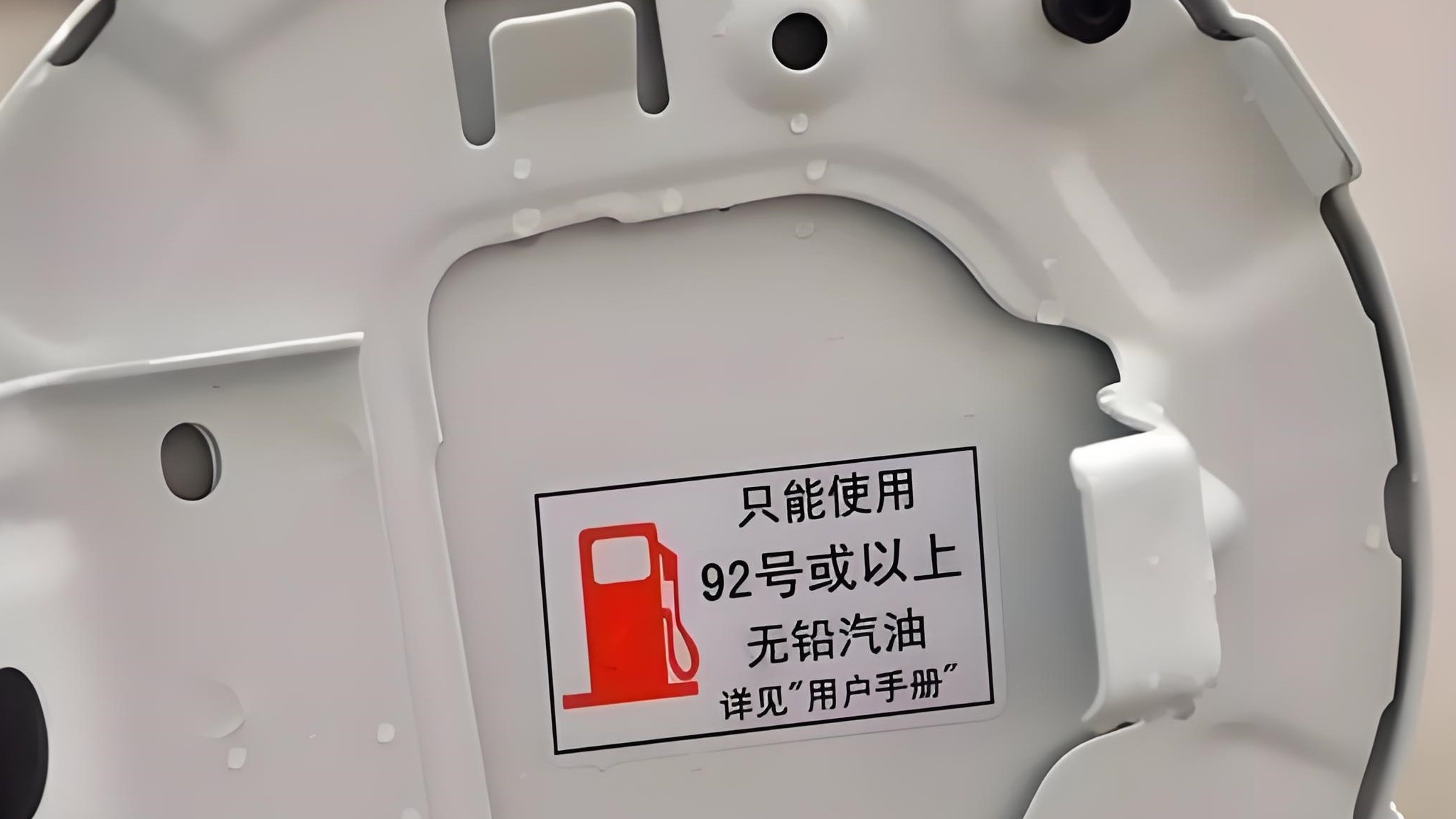

压缩比高还可以加92号汽油,这是经过厂家调校的结果,为了降低车主的用车成本,为了让车辆更具有市场竞争力,对于那些压缩比刚超过10的车辆,可以通过更改某些参数,使发动机也能适应92号汽油。有的车辆还会出现加相同金额的汽油,95要比92跑的路程更远,这就说明该车辆目前的状态更加适合95,95号油能燃烧更完全,发出更多的能量来做功。
总之,现在的汽车,汽油标号可以升高,升高后不会影响到燃烧状态。有的车也会直接标明,请加92号及以上汽油,意思是至少是92,95也是可以的。不过不能总是换来换去,不可以这次加95下次加92,再下次又加95,这样高频率的更换汽油标号对发动机是有害的。

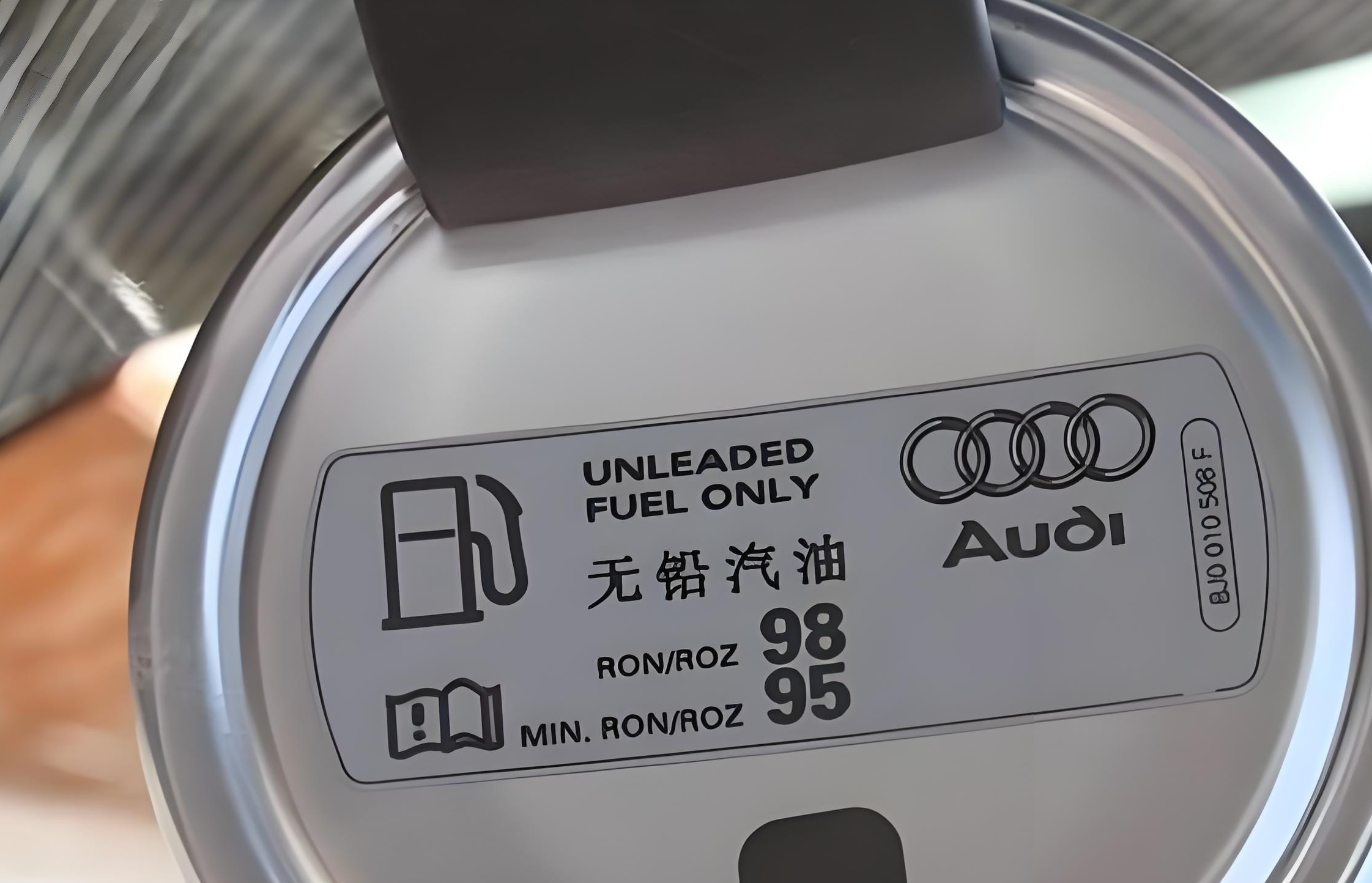

因为对于不同标号的汽油,发动机需要有一个自我调整的时间。刚适应了92,结果换成了95,之后又刚适应了95,结果又换了。这样可能会出现在转换的时间中燃烧不完全,油耗升高的情况。如果是本身就要求加95的不可以加92号,不能降低汽油标号。因为大概率会出现爆震的情况,爆震对发动机寿命影响是很大的。不能因为加几箱便宜的油,省了一点油钱而损伤了发动机。
