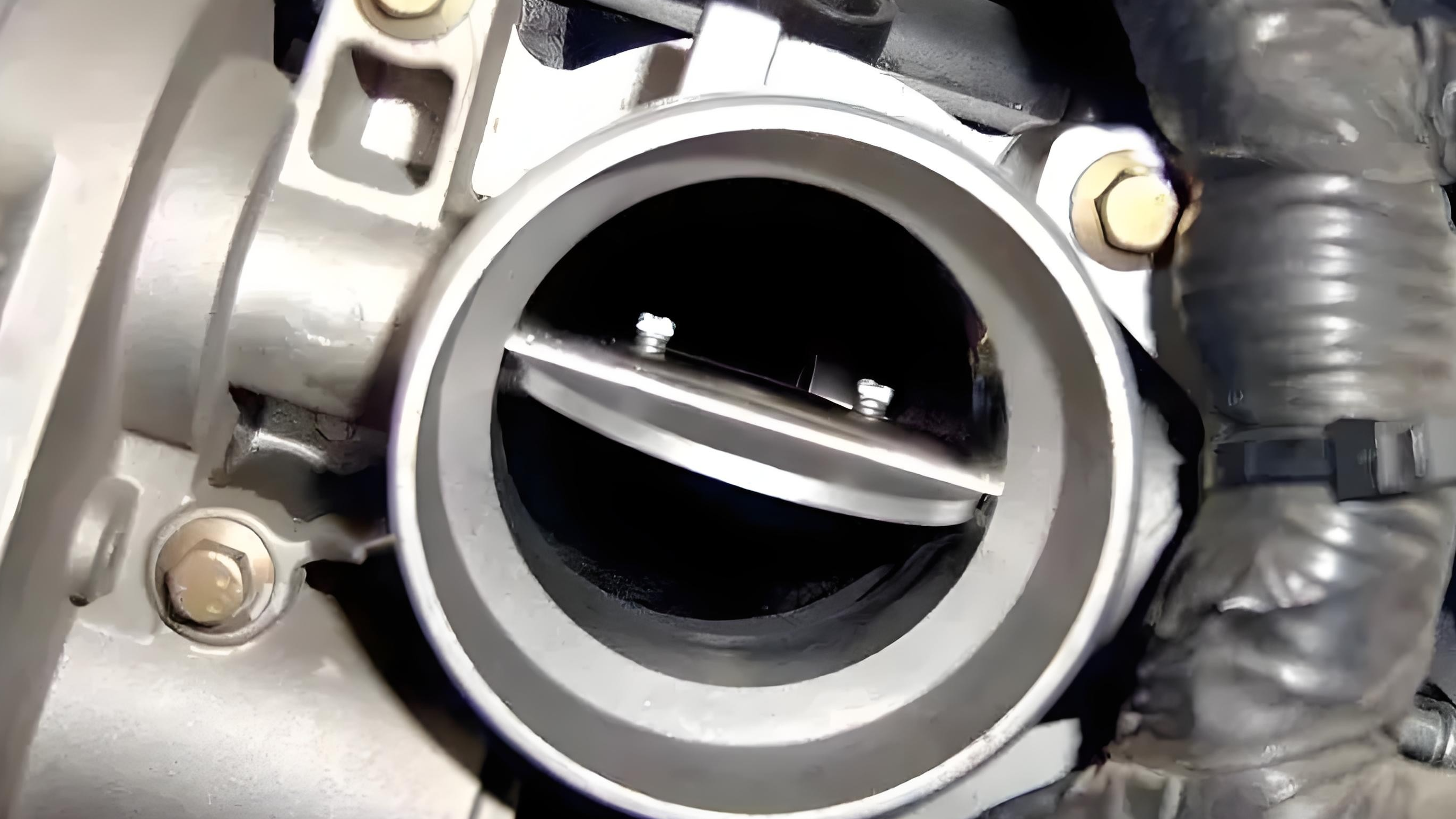

以上是我们经过计算的理论值,其实车上还有一个部件能显示精准值,那就是空气流量计。发动机电脑需要收集信号计算进入了多少空气,空气流量计就是其中一个提供信号的传感器,它能精确感知进入空气的数量。在发动机怠速状态下,空气流量信号数据约为每秒2.5克至5克之间,不同排量的发动机略有差别。假设一秒钟3.5克空气,一个小时就是3.5×60×60=12.6千克,与我们上面以每小时1.2升的油耗估算的空气量是一致的。如果行驶状态下,发动机的空气流量会显著增加,发动机转速越快,空气流量越大。
知道了这些有什么用呢?能帮助我们去判断一些发动机的故障,比如,你发现你的车突然变得“喘气”了,怠速变得很高,加速无力,那可能是进气系统出了问题,空气流量不足了。这时候,就要用检测仪查看空气流量计的信号是否准确,怠速时的数值是否在2.5克至5克之间。如果数据异常,就是空气流量计出了问题。
此外还需要查看空气滤清器是否堵塞,进气管道是否有漏气的地方。有不少进气管漏气了导致怠速升高的情况,发动机进气时,有部分空气没有经过空气流量计,导致电脑无法计算出准确的空气数量,就会导致喷油不准确,出现故障。
