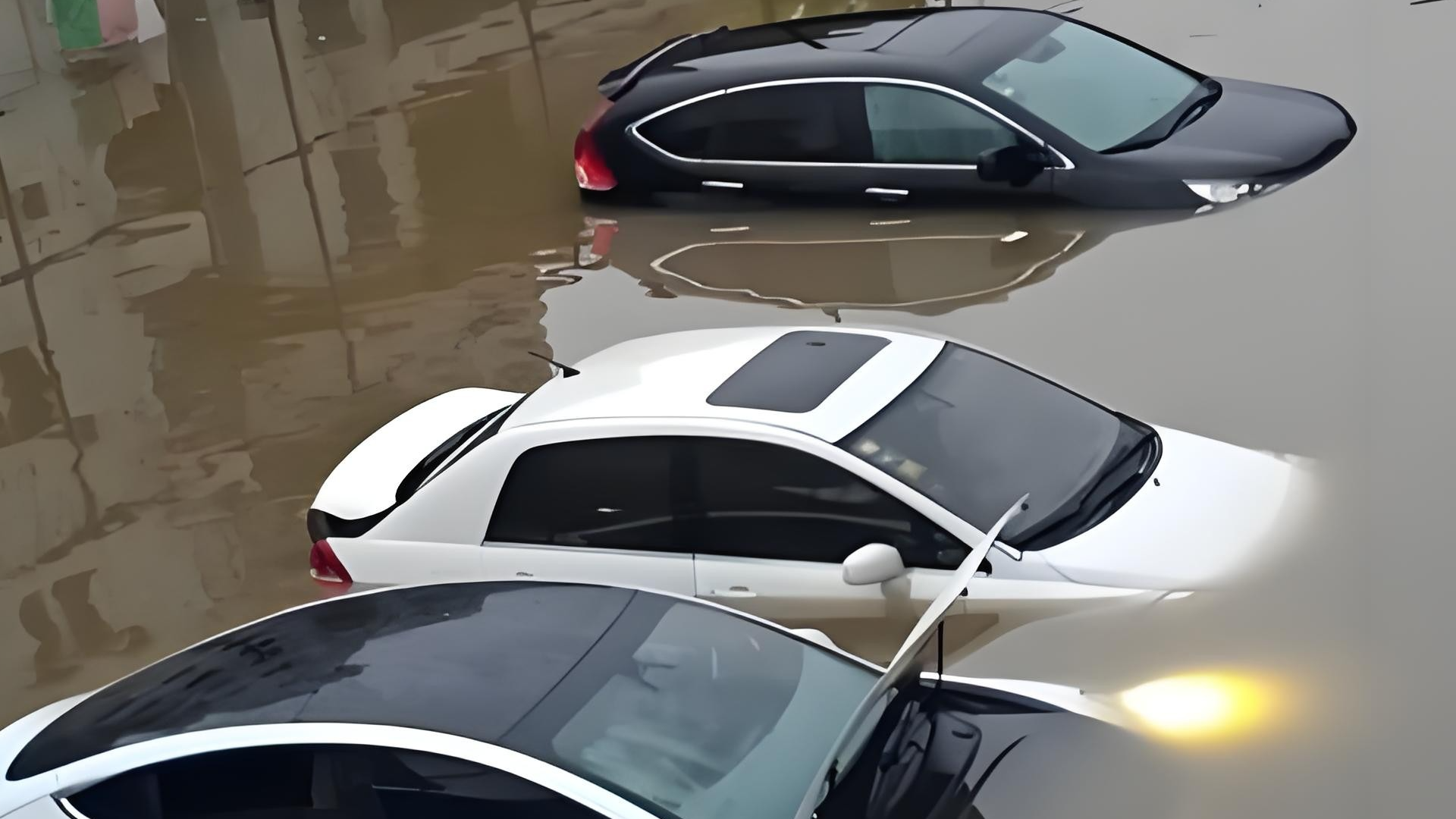

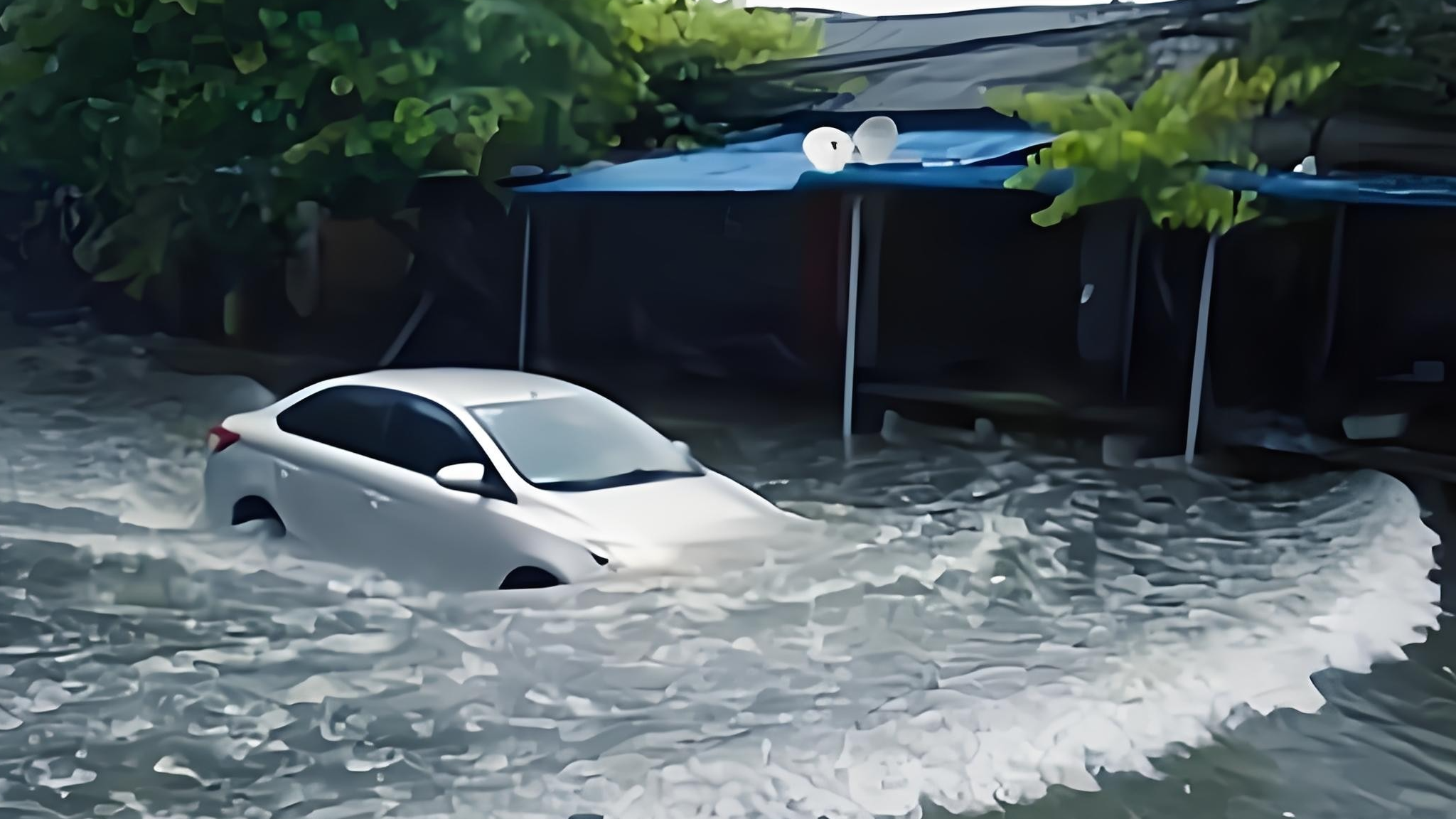

近几日来,全国很多地方都下了比较大的雨,在网上的视频中也能看到很多车涉水行驶,有的还会在水中被淹而熄火。在此提醒所有车主,如果前方有积水,你不能确认积水的深度,不可贸然进入。有很多人明知水很深,可能自己有急事或者不知道水的危险,开车直接冲进去,结果半路停下走不动了。一般来说,水深达到车轮的三分之二,就一定不要继续行驶了,不然会有危险。当然,能淹没车的地方并不多,大多数人都是涉水行驶了,不过车子没有熄火。那么涉水行驶后要对车辆做哪些检查呢?
