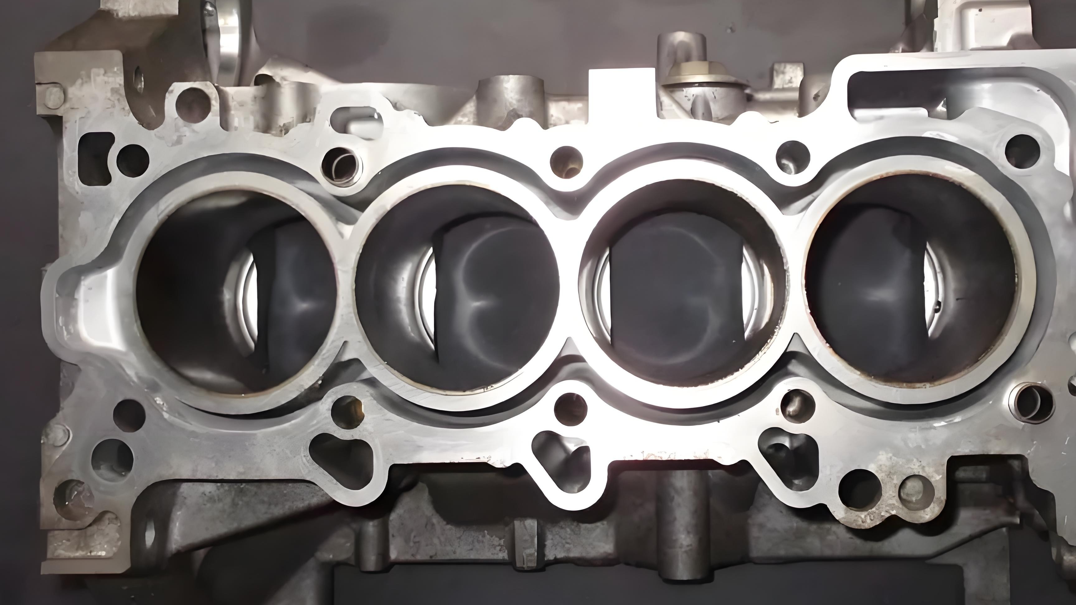

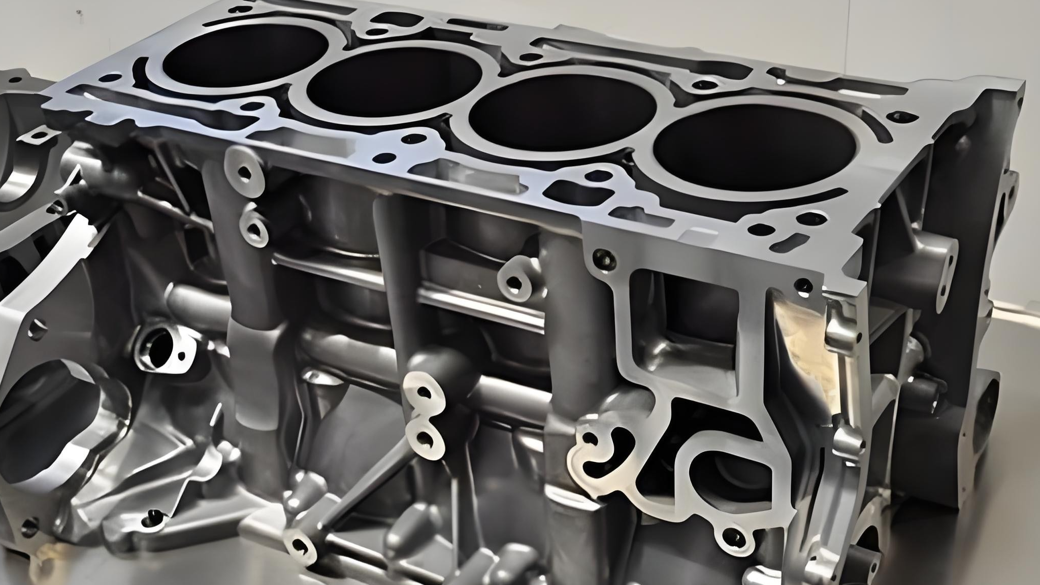

在前几年,发动机的缸体是铸铁的,缸盖是铝的,这种发动机称为铸铁发动机。随着汽车工业的发展,以及节能减排的严格要求,只有极少部分便宜的车型仍然在用铸铁发动机。现在绝大部分车型缸体也变成铝的了,缸体和缸盖都是铝的,这种发动机就叫作全铝发动机。因此,全铝发动机并不是整个发动机的所有部件都是铝的,只有主要部件是,也就是缸体和缸盖。

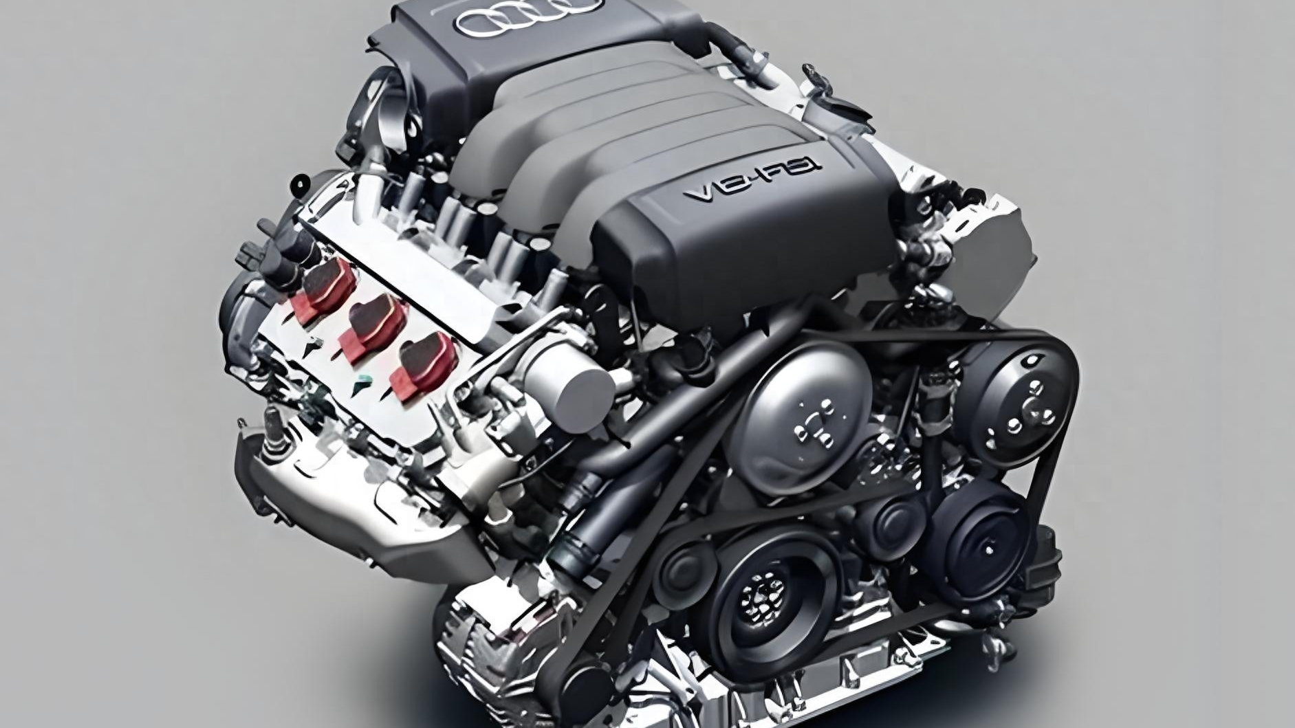

发动机内部的一些关键部件,如曲轴、连杆、轴承、气门等,由于需要承受较大的机械应力和高温高压环境,因此通常会采用更为坚固和耐用的材料制成,如铸铁、钢或特殊合金等。这些材料具有较高的强度和耐磨性,能够确保发动机在长时间运行中的稳定性和可靠性。比如曲轴、凸轮轴和连杆,通常使用优质合金钢制成,以保证其耐磨性和足够的刚度。因为这些部件的转速很高,而且需要承受很大的扭矩。铝的强度不够高,只能用在受力不大且不运动的地方。
一个发动机材料除了铝和钢以外,还有一个地方是铸铁的,那就是缸套。因为活塞在气缸中高频率往复运动,磨损是很大的。如果同样采用了铝的气缸,用不了多久就会磨损坏掉。而周围是铝的,只是加了一个铸铁缸套。这样活塞运行时就不会与铝制缸体直接接触,耐磨性就可以得到解决

全铝发动机虽然有很多好处,但也存在一定的弊端。因其密度小质地软,所以它的机械强度低。其次,热变形量比较大。若是水温过高,继续长时间用车,很容易使缸盖变形,且修复难度大,维修成本高,基本上只能更换。最后,还有制造成本高的缺点,单凭原材料,铝就要比铁贵上不少,加上加工工艺的复杂,必然导致制造成本较高。总之全铝发动机既有优点也有缺点。
