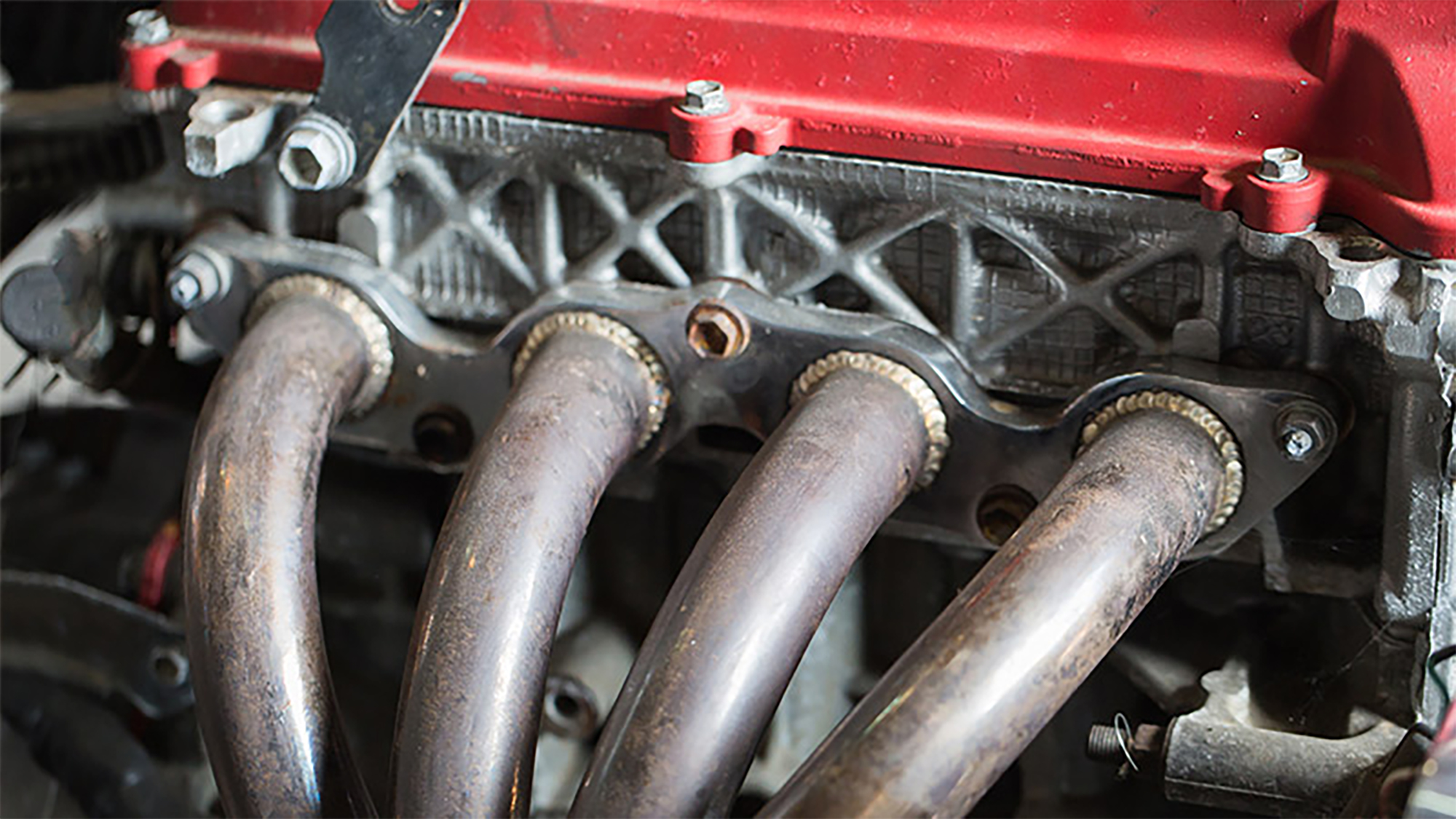

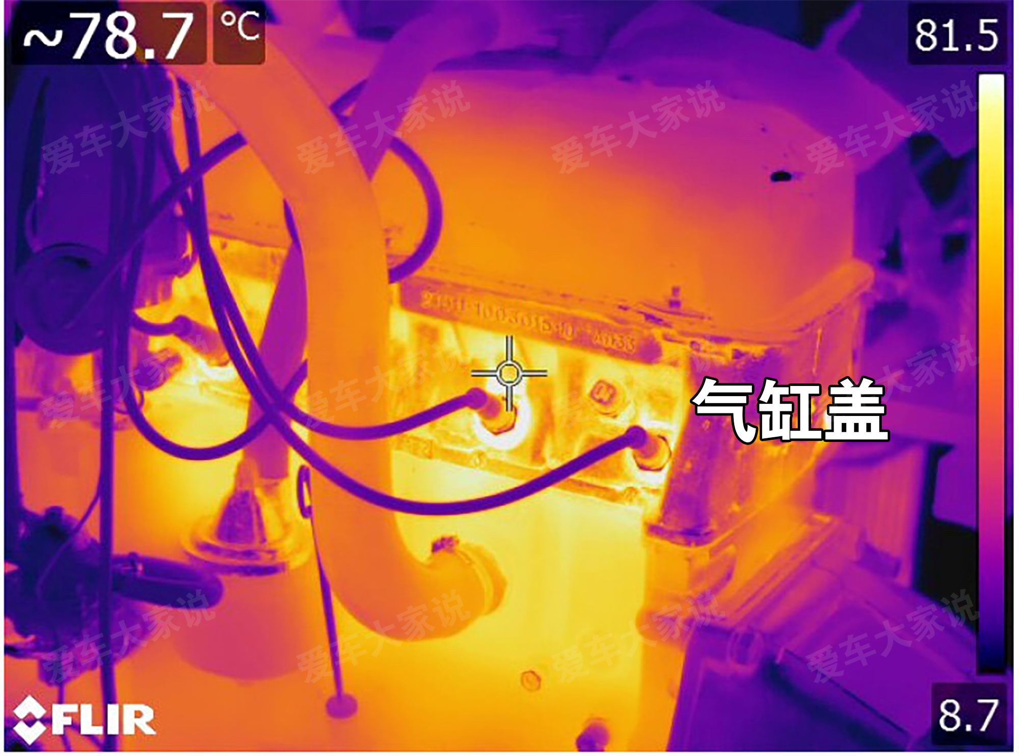

比如发动机的气缸盖和排气歧管,它们是发动机上的产热大户。气缸盖下面是燃烧室,发动机工作时气缸盖一直承受着燃烧的高温,而且燃烧完的高温废气又通过气缸盖内部来到排气歧管,再进入排气管。
气缸盖还好,起码内部有冷却液循环着散热,但即便如此它的温度也可以轻松达到260℃。而排气歧管里头没有散热水路,它的温度轻松达到380℃以上。

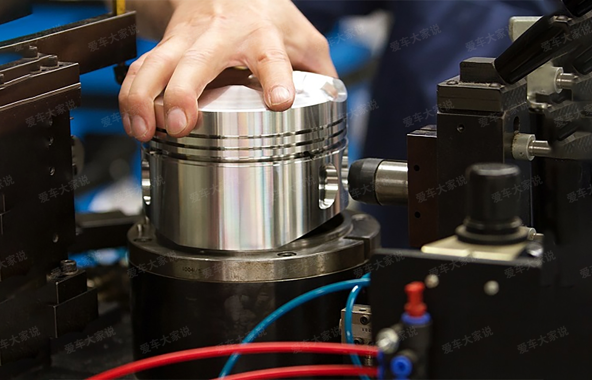

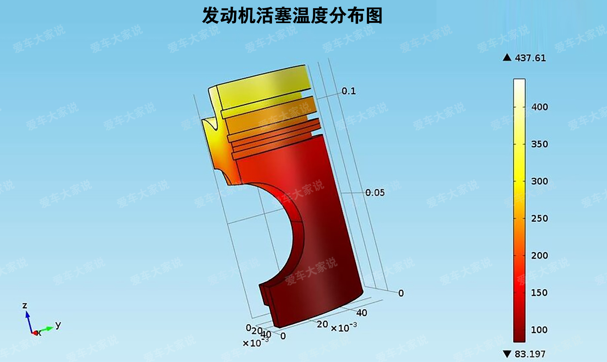

还有发动机的活塞,它也是不停经受着燃烧火焰的炙烤。而且要命的是它在气缸里要来回运动,没办法直接与冷却液接触,只能靠机油喷嘴往活塞背面喷机油,利用机油带走热量来散热,所以发动机工作的时候活塞的温度也非常高。这些部位的温度如果失控就很容易损坏发动机。

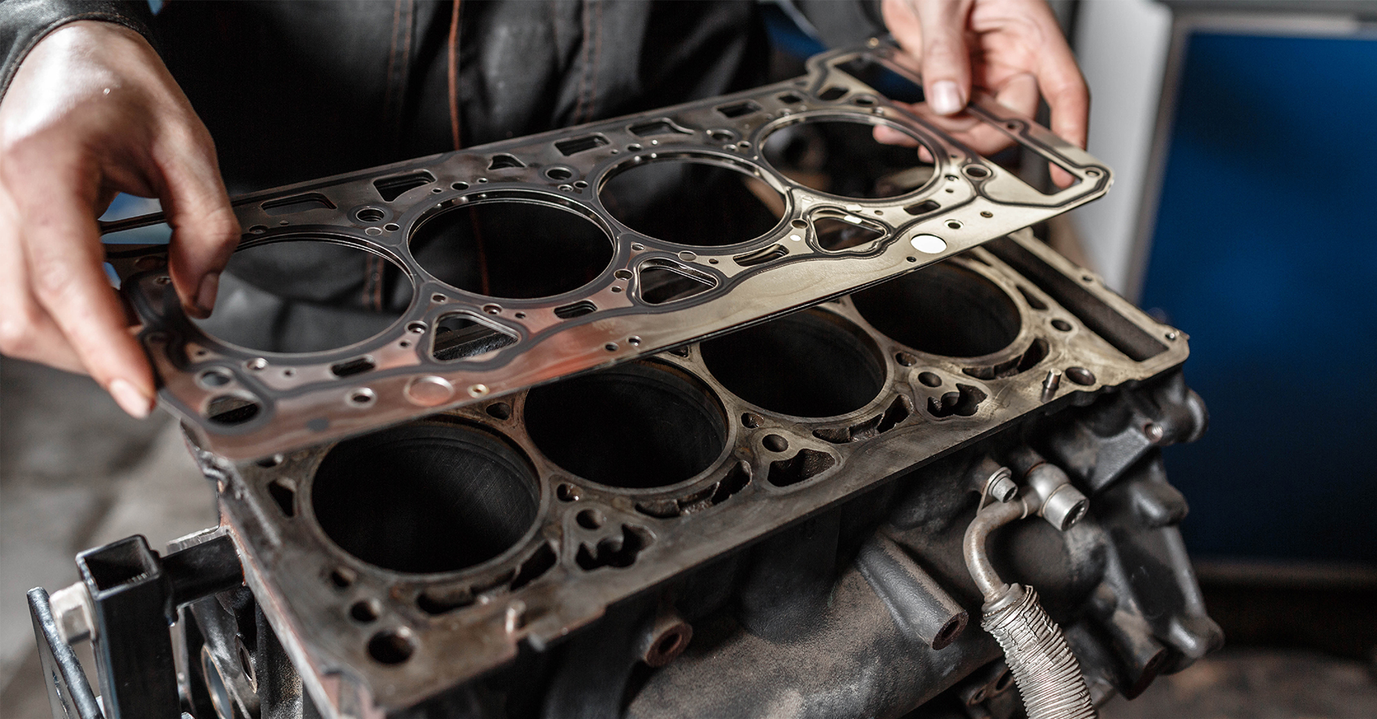

比如发动机上很多配合位置都有密封垫,它们耐热性不行,温度超过规定范围后密封垫就会被烧坏,导致密封失效。

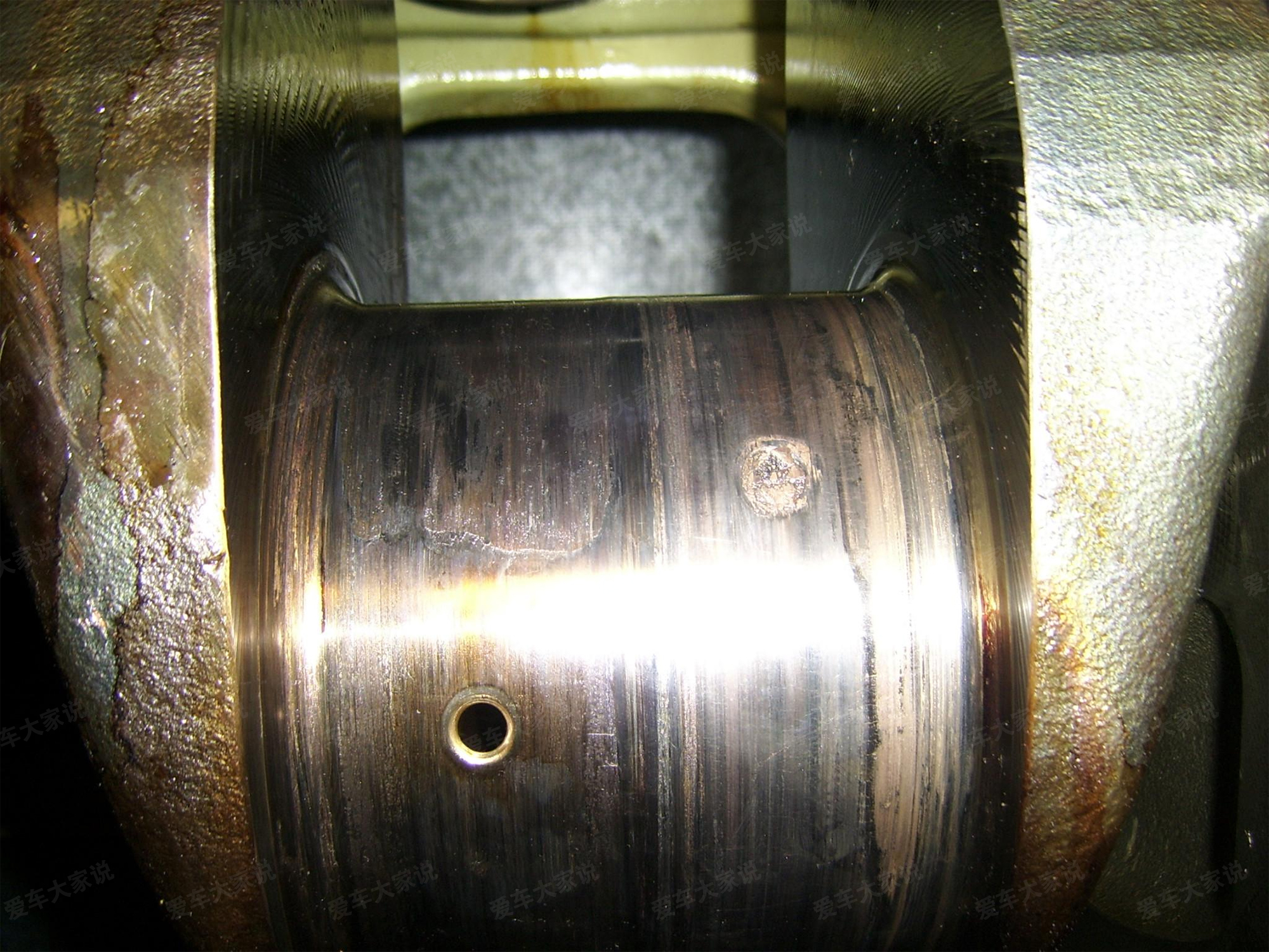

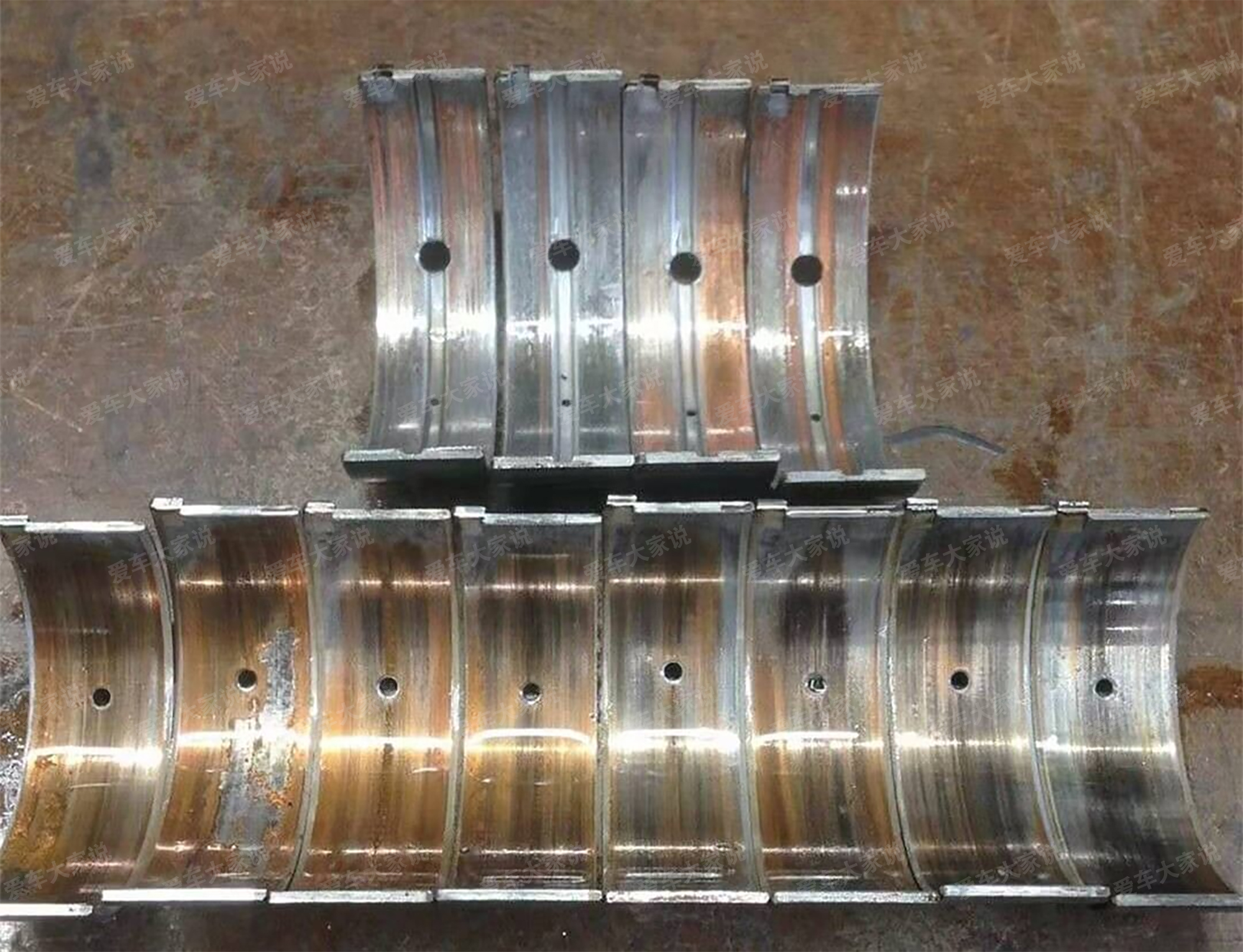

还有发动机的机油,如果某些润滑部位温度过高的话机油碰上去立马就在高温下结焦了,不仅起不到润滑作用,还会增加摩擦力,让这些部位瞬间摩擦产生高温然后烧坏。
再比如活塞,它和气缸之间的配合间隙非常小,由于热胀冷缩的影响,如果活塞温度过高的话它就可能把配合间隙用完,直接与气缸壁摩擦,很多车高温后都伴随着拉缸就是因为这个。
