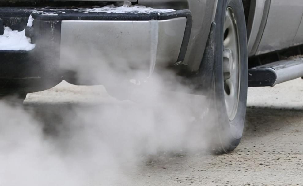

首先由于冬季温度比较低,车辆发动机想要达到最佳的工作温度,需要保持比夏天更长时间的高速运转才能达到,说白了,也就是最佳工作温度需要燃烧更多的油量才能保证,同时低温还容易导致燃油雾化不良,燃烧不充分,就导致冬季燃油利用率不如夏季高,这是费油的原因之一。

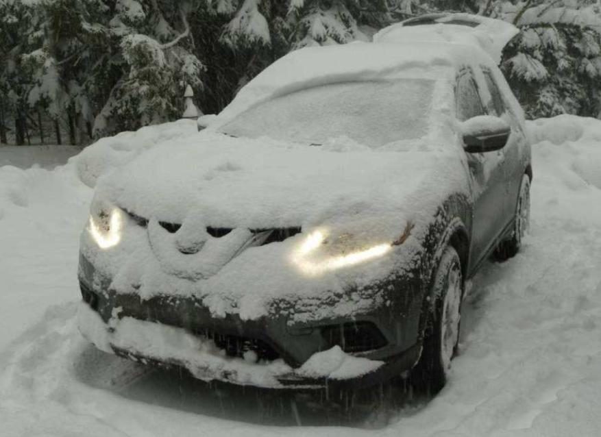

据统计,冬季冷启动的油耗比夏天要高3倍左右,既然知道原因了,温度低就需要找相对热乎的地方停放车辆,比如白天停在太阳能晒到的地方,或者相对恒温的地方,比如说地库或者车库,这些地方的温度尤其是晚上都会高于地表温度,因此在启动发动机的时候就能更快的达到最佳工作温度,就能有效降低油耗。

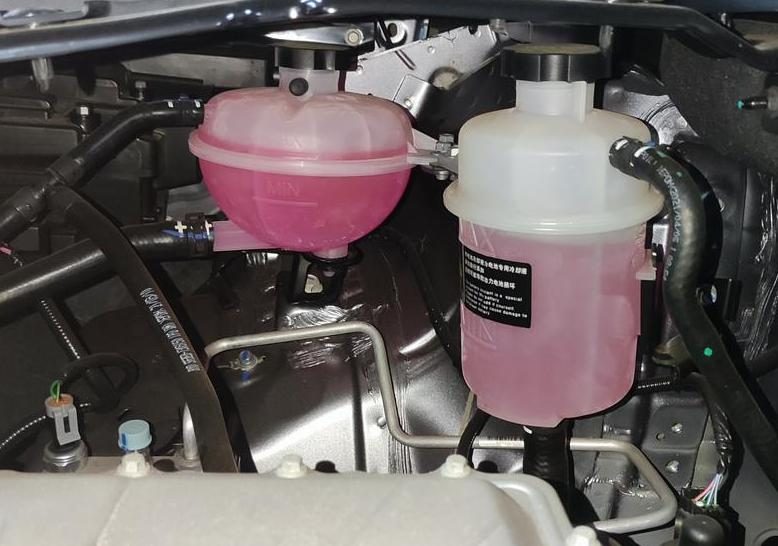

还有就是很多朋友觉得冬季自己的车空调温度不够热,先不用急着去修理厂维修,可以先检查一下车辆的空调滤芯是否有堵塞的现象,及时更换失效的滤芯,再看一下冷车状态下防冻液的液位是否存在异常,及时的补充防冻液。

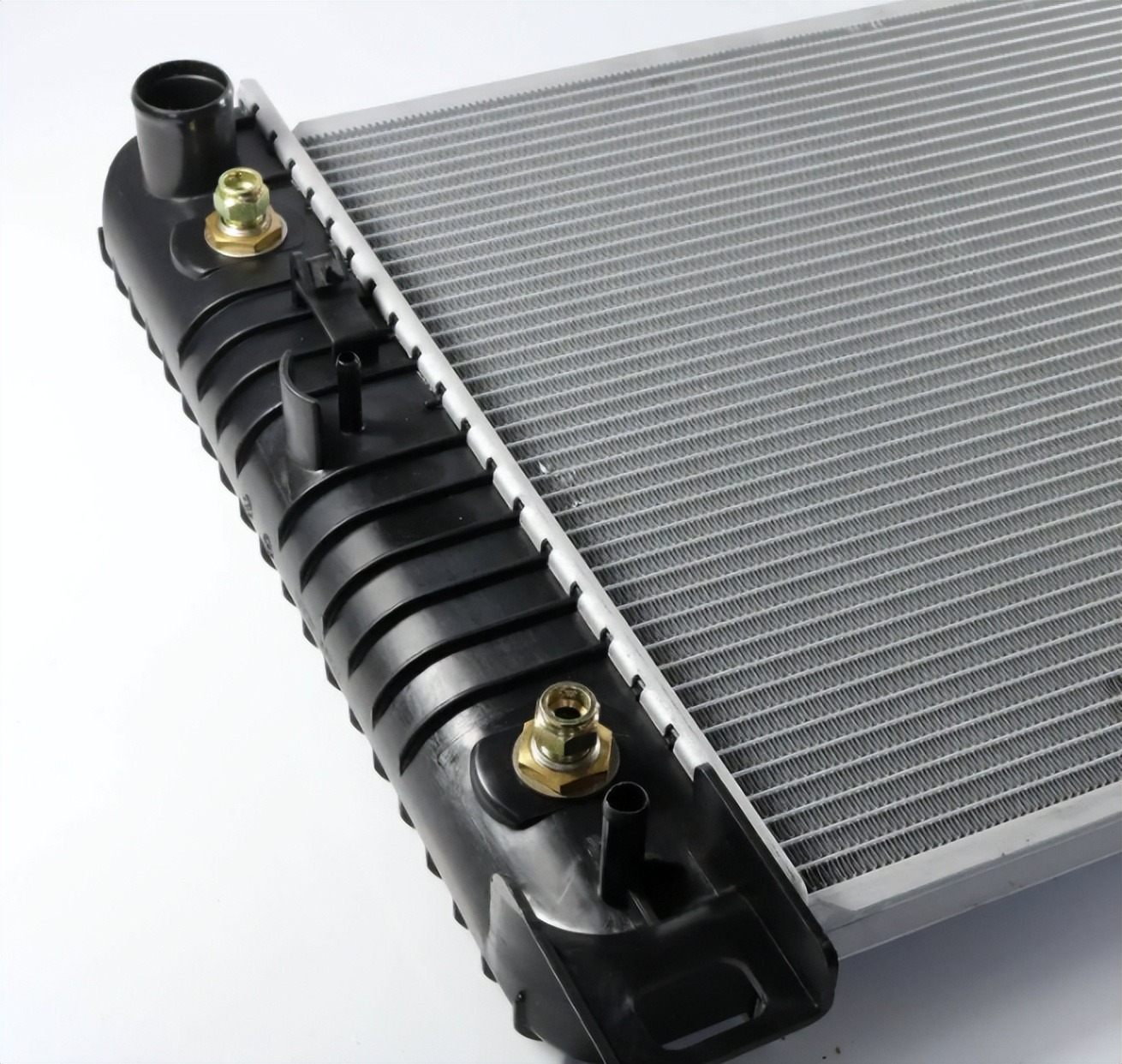

如果以上检查后都是正常的,就需要检查一下车辆的暖风水箱是不是堵塞了,就是一个缩小版的发动机水箱散热器,里面有很多细小的散热管路,容易发生堵塞,堵塞后防冻液的流速就会变慢,热量提供就会不足,空调暖风自然也就不热了。
