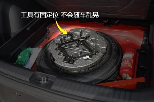

尾箱异响
明明已经把尾箱收拾的干干净净整整齐齐了,为什么开起来还是有异响?也许问题不在“表面”,而在“下面”:通常,尾箱地板底下还有一层用于存放备胎和随车工具,如果它们没有被固定好,在车子行驶时就会产生抖动,从而发出声响。

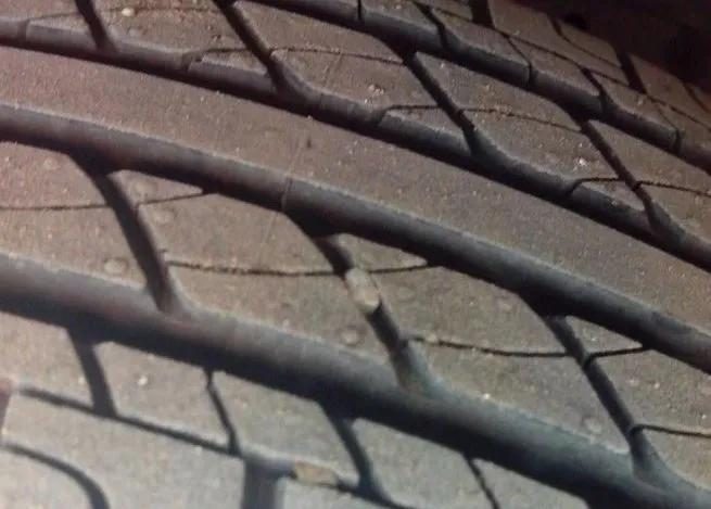

轮胎异响
如果车辆在行驶过程中听见了轮胎有异响,可通过声音来预估是什么原因。例如发出低沉的“啪啪”声,这很大程度是因为轮胎胎面变形、起包、磨损严重或者气压不足;而如果是“嗒嗒”声,则可能是胎面夹杂小石子;轮胎一旦发出“呼呼呼”的响声,并且车身明显抖动,方向跑偏,这时应该是轮胎爆了,需要及时下车换胎。

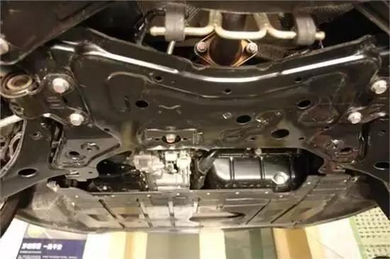

螺丝在运动的车上往往会发生位移。如果你经常听到类似于进气格栅位置发出的“啪啪”的声音,这时候除了确认格栅是否真的松动外,还得检查下发动机护板螺丝有没有松动,或者发动机护板与底片是否有松动。这类情况除了拧紧螺丝,还可以在异响部位垫上纸板,可减轻异响。

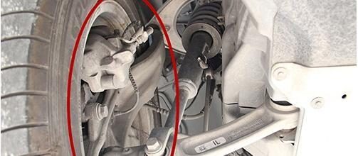

悬挂异响
如果车辆遇到颠簸时,四个轮子附近会发出“咚咚”或者“咔嚓”声。这类情况多半是减震器问题或者悬挂部件松动造成,必须到正规维修店检查。事关行车安全,不可掉以轻心!
