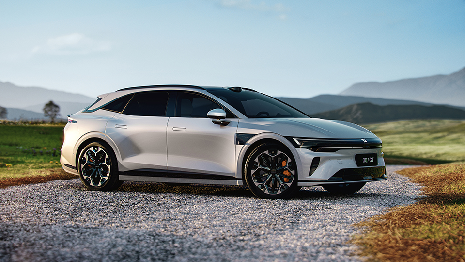

年初才提的极氪001,2个月后可能就不香了。今年二季度,极氪的第二款猎装车极氪007GT将发布,从目前掌握的信息来说,新车基于极氪007架构打造,尺寸和造型都差不多,表面看,似乎只是尾箱设计不同罢了,但事实上,极氪007GT升级了底盘,后悬换了H臂多连杆,在CDC电磁阀避振系统的基础上,甚至还多了一套空气悬架,激光雷达的出现,肯定还丰富了主动调节的戏份,这样一套技术下来,底盘部分的表现已经是介于极氪007和极氪001之间了,也比蔚来ET5T的上限更高,除了这些,新车的核心产品力大概什么水平?有没有可能和极氪007同价?
100度电池续航少了45km,后排和蔚来ET5T差不多?

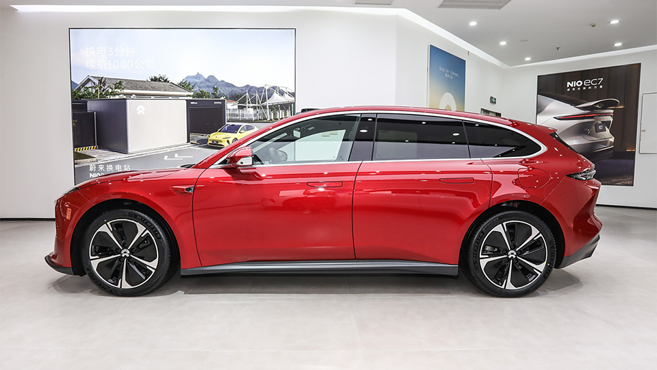

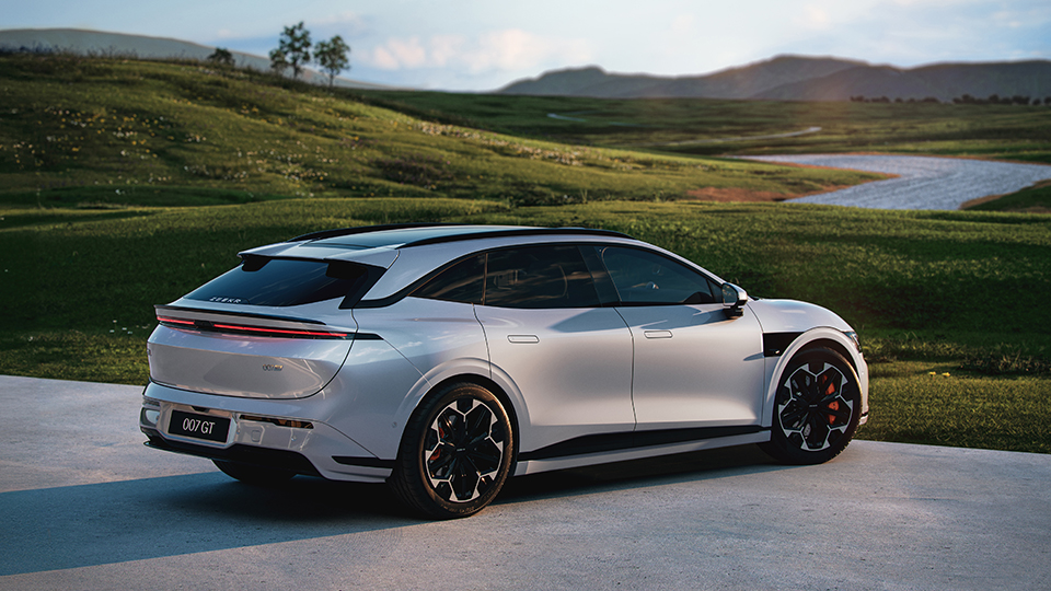

猎装车和旅行车,都是掀背尾门,但本质上风格不同,设计理念不同,极氪官方给极氪007GT的定义,更偏向前者,而猎装车的优势,主要就体现在车身后半部的Y0线倾角和舱内空间。要厘清这个疑问,还得明确新车瞄准的潜在对手是谁,除了定位高一级的极氪001,同级主流对手就剩下AUDI E和蔚来ET5T,不过,前者还处在概念车阶段,后者又更符合欧洲传统意义上的旅行车,所以,在B级纯电细分市场,极氪007GT还没有针对性较强的竞品,但是话又说回来,在30万的价格范围里,有参考价值的也就只有蔚来ET5T了。

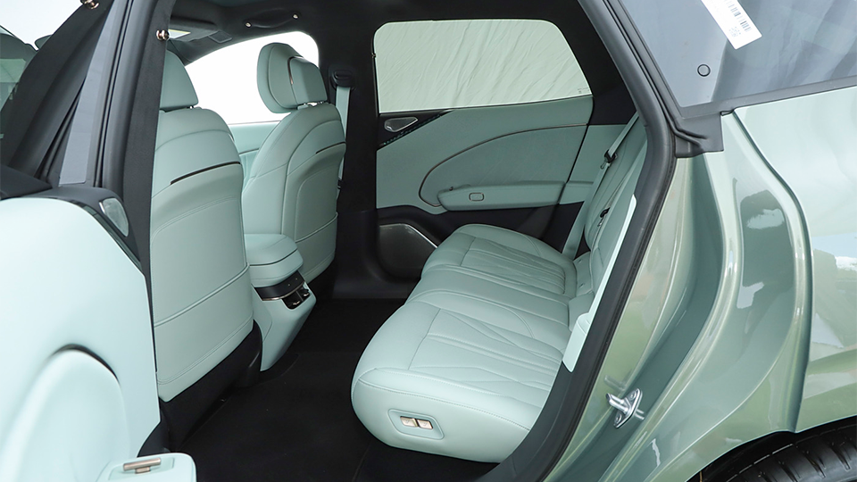

从平台架构的角度来说,掀背车和旅行车都是从轿车平台打造的,所以最直观的感受,就是驾驶姿态依然属于轿车的范畴,蔚来ET5T是个例外,为了不影响低重心,还要适配换电结构,能改变的只能从Z轴入手,也就是抬高整个地台的高度,牺牲一部分舱内净高,以至于后排坐垫的凹陷角度更大,那,后排空间谁更大?按照尺寸数据来看,极氪007GT的车长和轴距分别大了74mm和37mm,理论上讲这部分尺寸越长,就越有利于营造舱内的纵向空间,但是需要明确的是,轴距并不能判断空间大小,还需要引入L113理念来看。
对比两款车型的前轮心位置,能看到都遵循了短前后悬设计,但比例就不太一样了,极氪007GT的后悬比大概在3/4,蔚来ET5T基本上在1/2左右,前悬甚至只有1/3,也就是说,蔚来宁可再牺牲一部分后备箱Y轴长度,也要彻底做成四轮四角,所以换到后排的腿部体验上看,极氪007GT的37mm轴距优势,基本上会被相对偏长的后悬,再压缩一部分,也就是说,仅限于腿部表现,新车基本上是和蔚来ET5T差不多的,当然了,再进一步释放腿部空间也能通过减小坐垫长度来实现,所以这部分还需要结合实车数据再做进一步讨论,另外还能确定的是,极氪007GT和极氪007,后排的头部空间几乎完全一致,2:1的轮高比,Y0线拐点都在C柱之后,所以即便换了掀背尾箱结构,空间这部分的变化基本不大。

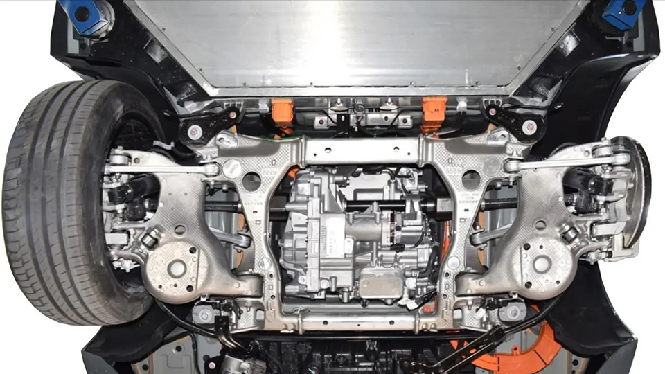

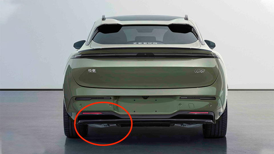

既然定位在猎装车,那机械素养部分的提升必然少不了。从之前的工信部申报图中,可以清楚看到极氪007GT的后悬下摆臂用到了全铝,这和极氪007的钢结构主体有明显区别,从悬架的硬件结构来看,新车没有再使用标准五连杆,而是换成了类似极氪001的H臂多连杆,至于是否为中空铸铝H臂,还有待考证,另外,新车还申报了2种车身高度,我们推测,空气悬架也没有缺席,毕竟和极氪007相比,新车的螺簧车身高度要高了10mm,而空簧最低姿态低了5mm。这样一套底盘下来,是不是说新车的操控和极氪001没有区别了呢?
还是从悬架的结构入手,SEA浩瀚架构不必赘述,前悬架用双叉臂没有太大问题,上下A字臂牢牢把转向轮按在Z轴做上下运动,能同时吸收轮胎所受的横向应力,这也就注定了操控上限和稳定性要比传统麦弗逊来的更极限,当然了,这套悬架也给加装空气悬架做好了铺垫,重点来聊后悬部分。和五连杆结构相比,这套悬架的先天特质就是有足够的刚性,由于不需要传统的拖拽臂结构,车轮架被固定位置后,H型结构使得车轮只能在Z轴上下运动,对X轴和Y轴的冲击力本质就有极强的吸收,全铝材料的出现会进一步减少簧下的质量压力,强化载荷性能的同时来赋予底盘更明显的灵活性,所以这套悬架更多的也是被用来适配大马力后置电机的选择,也就是说,极氪007GT不止是更换了车尾结构这样简单,新车明显就是冲着驾控性能体验来的。
不过,要说操控拉平极氪001,新车暂时还有些距离,一方面不止是后者的电机功率更大,一方面还在于前卡钳的位置不同。一般来说,转向轮卡钳的前后放置思路,是受转向节位置影响的,但是从制动重心的变化来讲,车辆向前行驶,刹车盘向前转动,前置卡钳咬合力主要来自向上的力,刹车时刹车盘和卡钳会出现同向的作用力,更容易发生点头或推头现象,后置卡钳的咬合力则是向下的反作用力,更容易解决点头或推头问题,所以在运动姿态和效果上看,极氪001还是更运动一些。再回到极氪007的底盘上,由于H臂天生更适合激烈驾驶,所以舒适性上限绝对不如五连杆,而削弱弹跳至少也要配上CDC可变阻尼减振器,至于空气悬架,在这套底盘结构里的意义,更多的也是为了拔高这部分效果,对提升操控性能的帮助上,反而不如CDC来的更直接。
