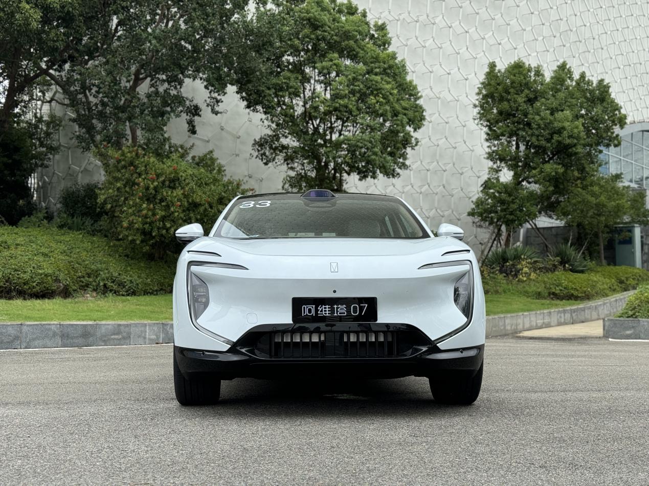

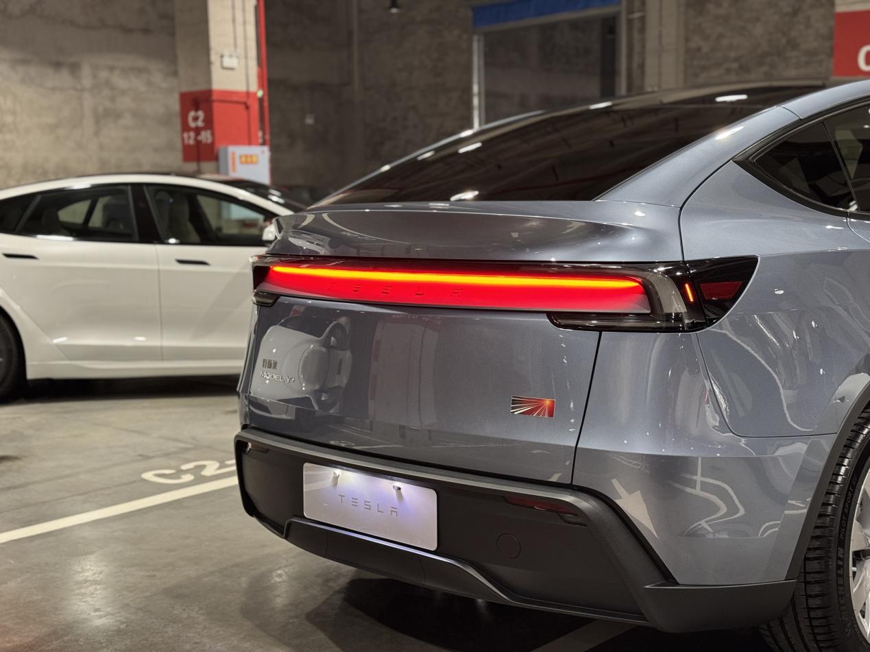

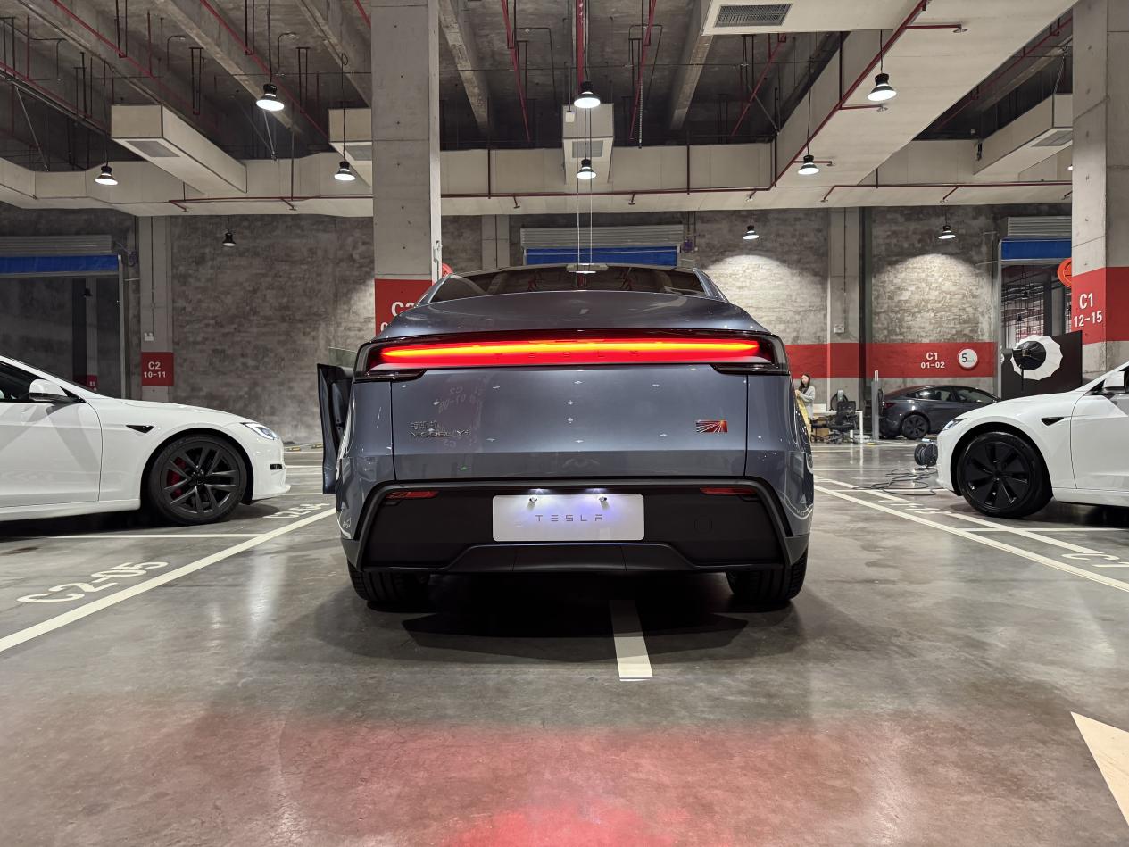

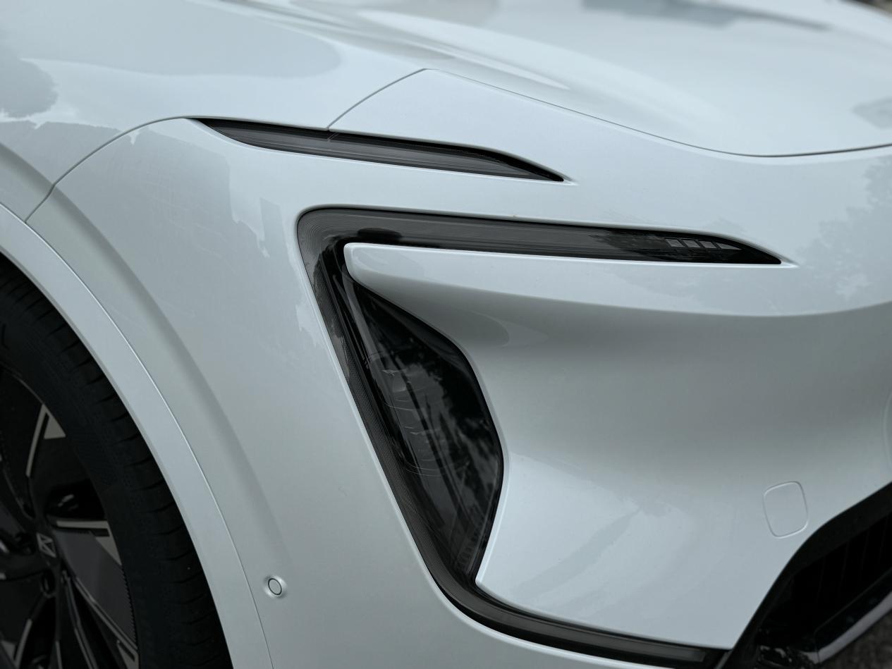

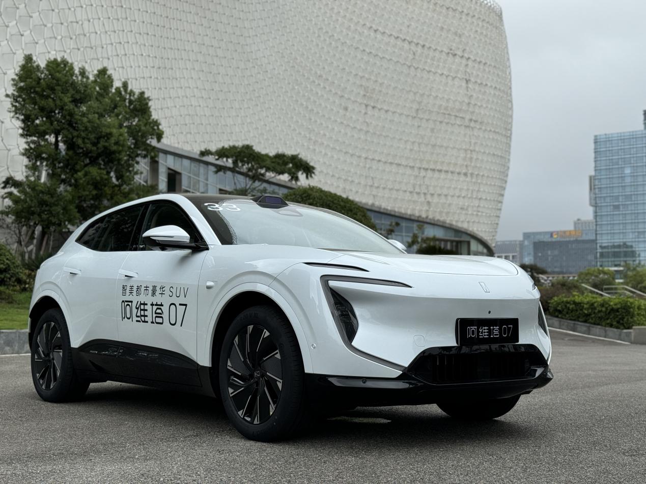

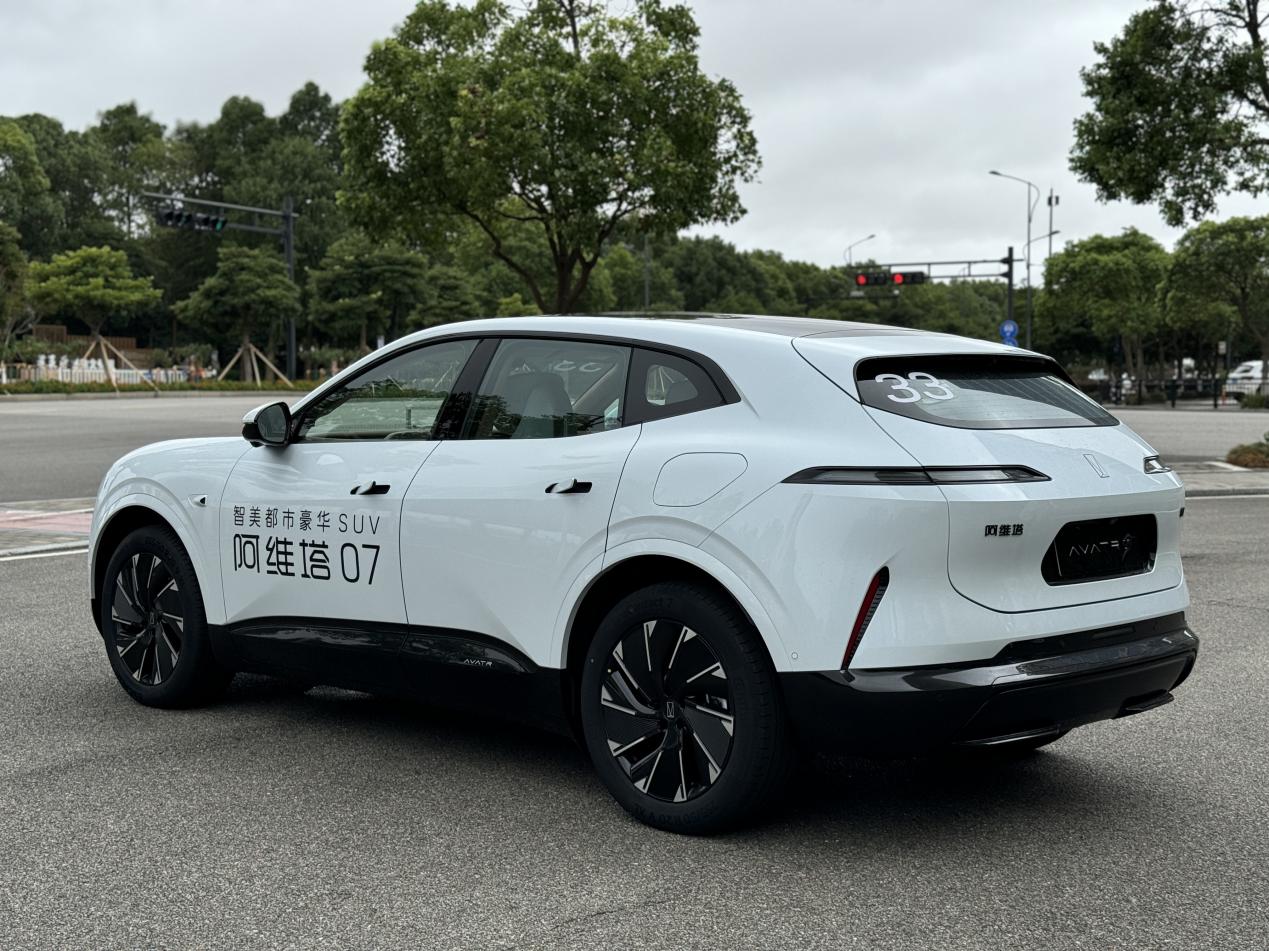

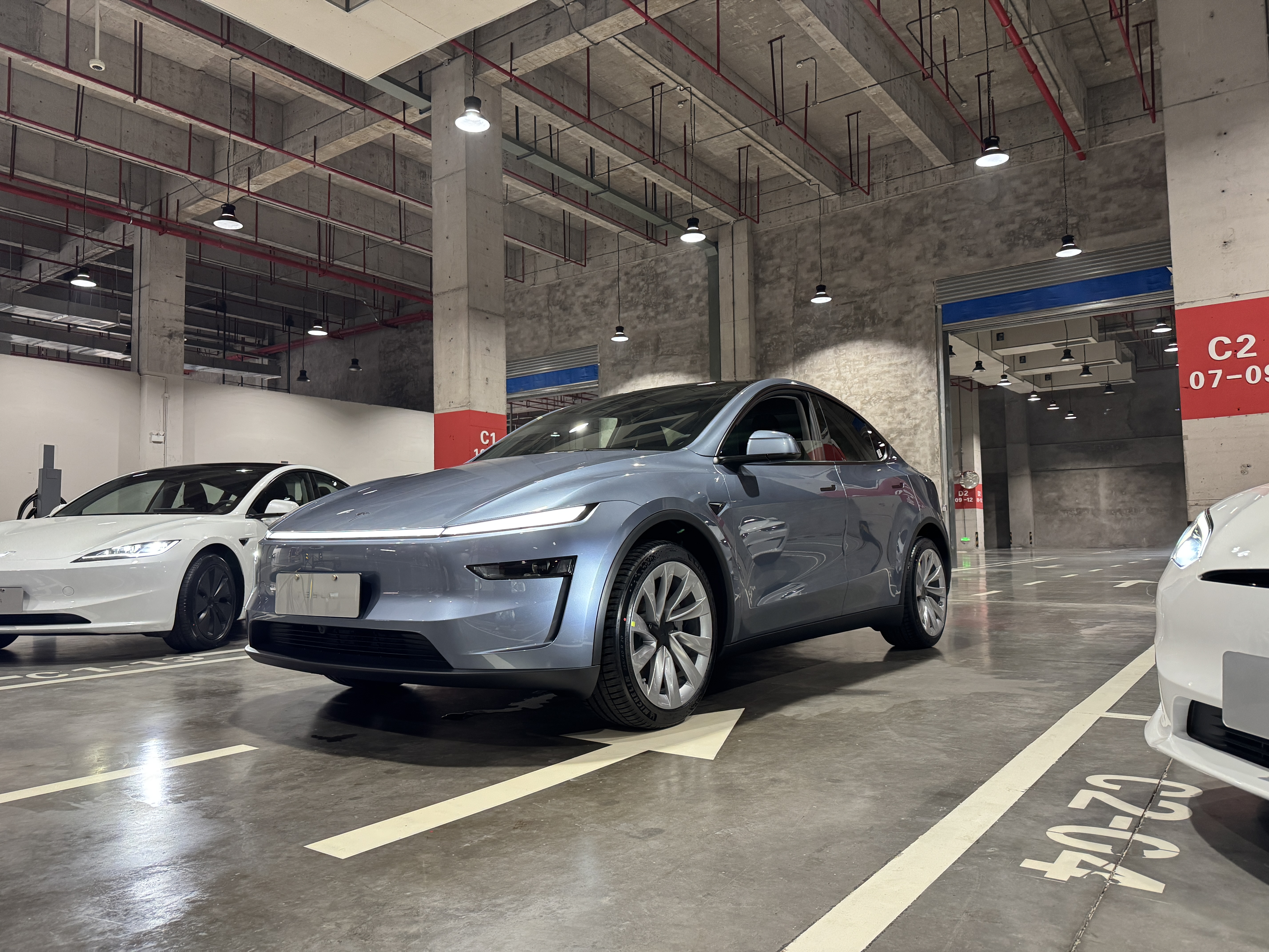

设计的美观度我们就不聊了,这里只说一下二者的外观设计在使用层面的区别。整体设计方面,焕新Model Y的风阻系数为0.22Cd,阿维塔07的风阻系数为0.259Cd。

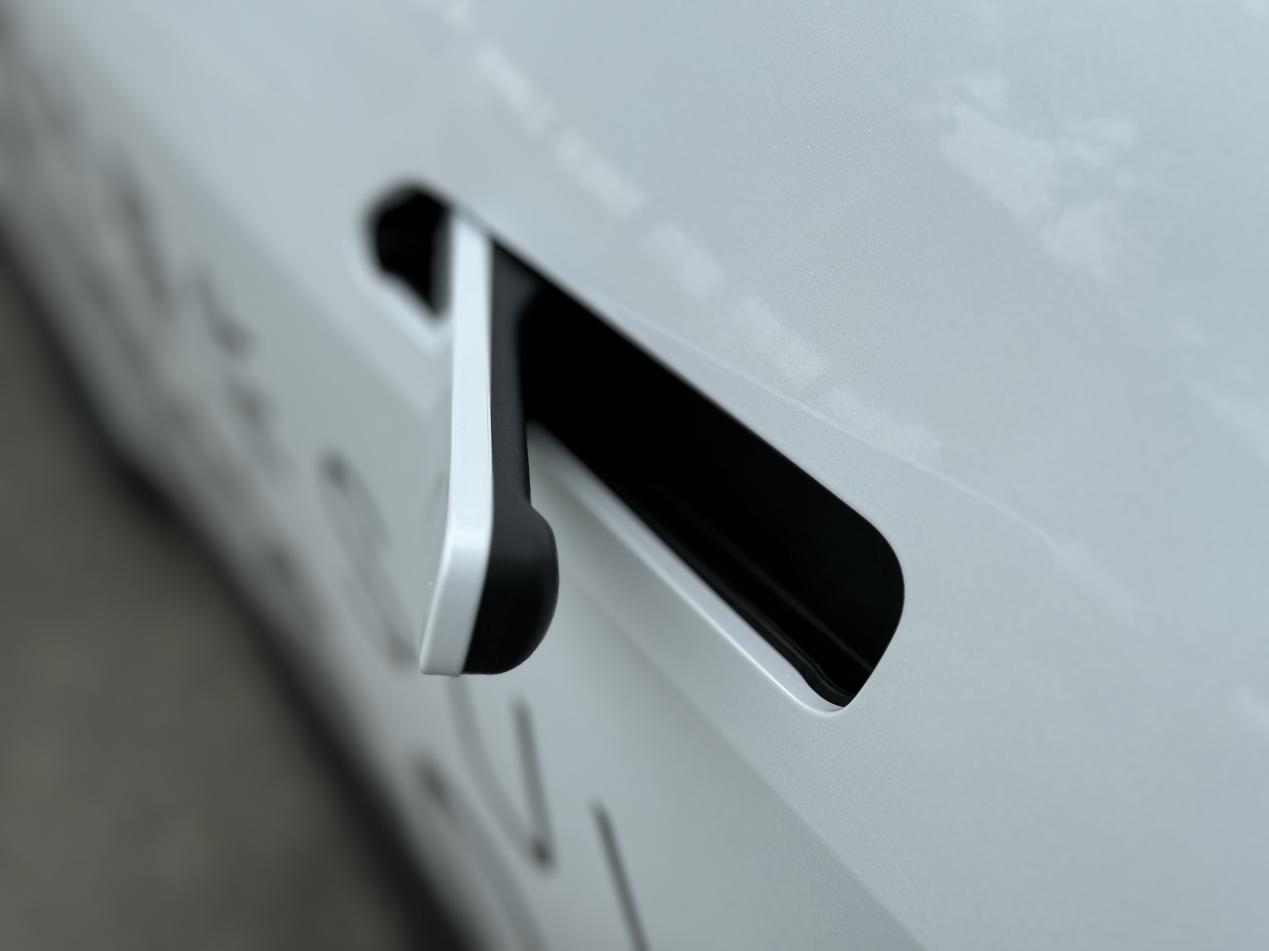

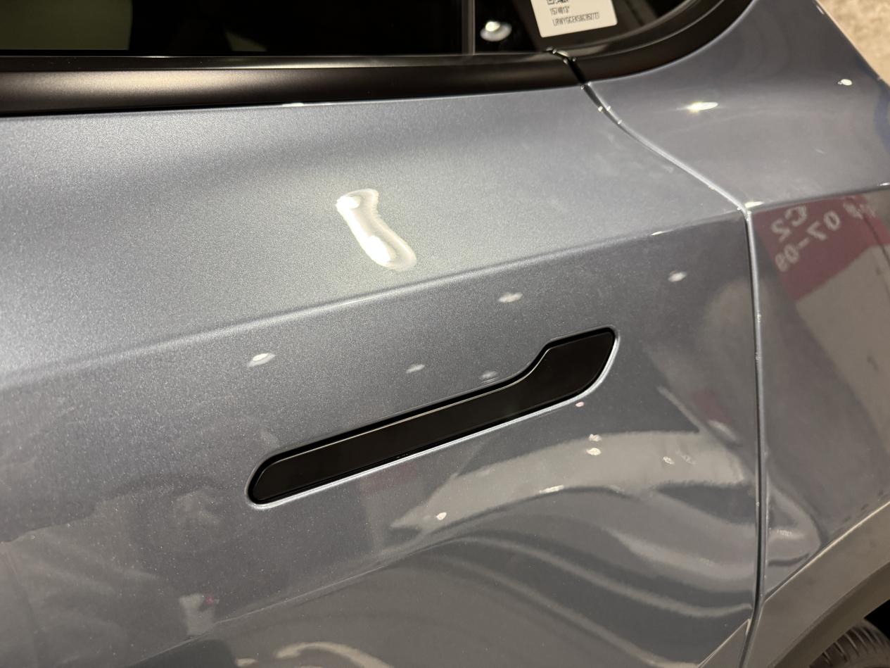

二者都采用了半弹出式的隐藏式门把手,不同的是阿维塔07为电动弹出,而焕新Model Y为手动按压。

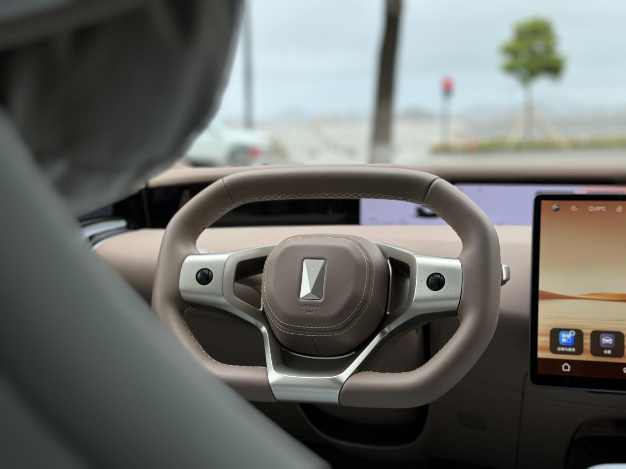

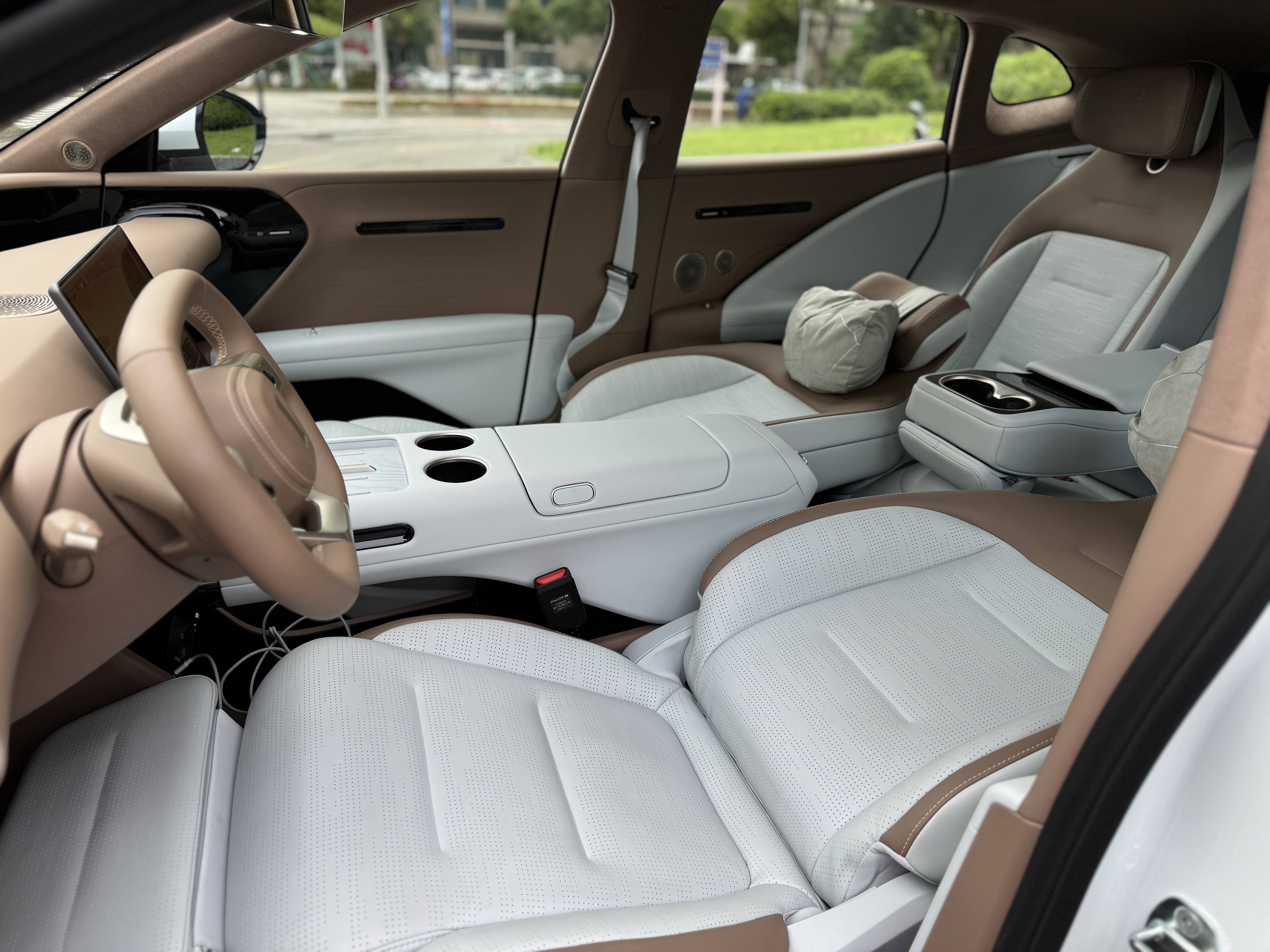

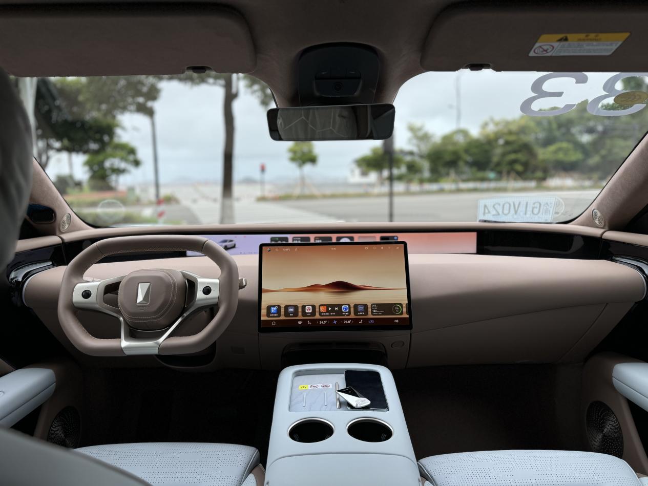

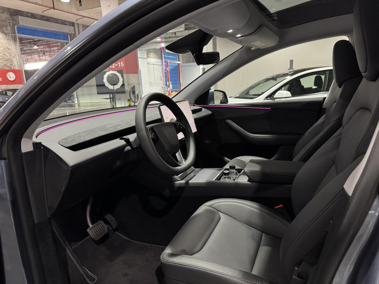

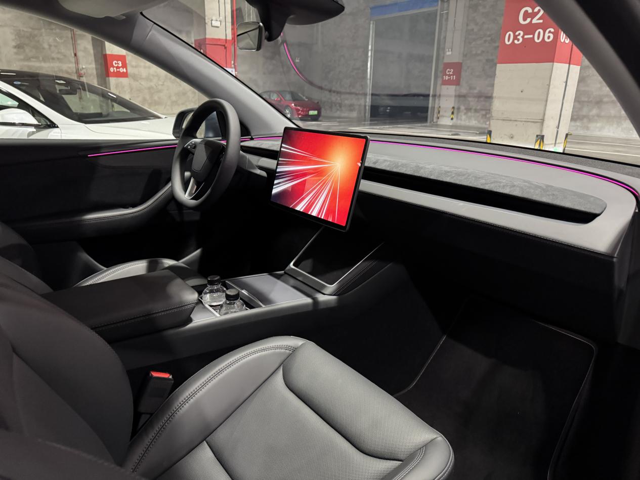

内饰设计部分,焕新Model Y保持了简约的风格,中控台上只有一块大屏,没有液晶仪表,也没有HUD,甚至取消了换挡机构,采用了屏幕换挡。阿维塔07的内饰有很强的科技感,除了鸿蒙车机的中控大屏,还有一个长条形的远端屏。

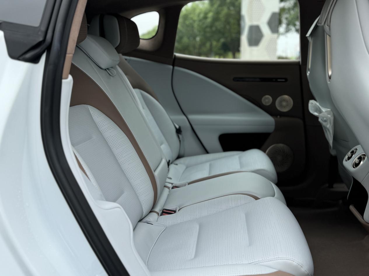

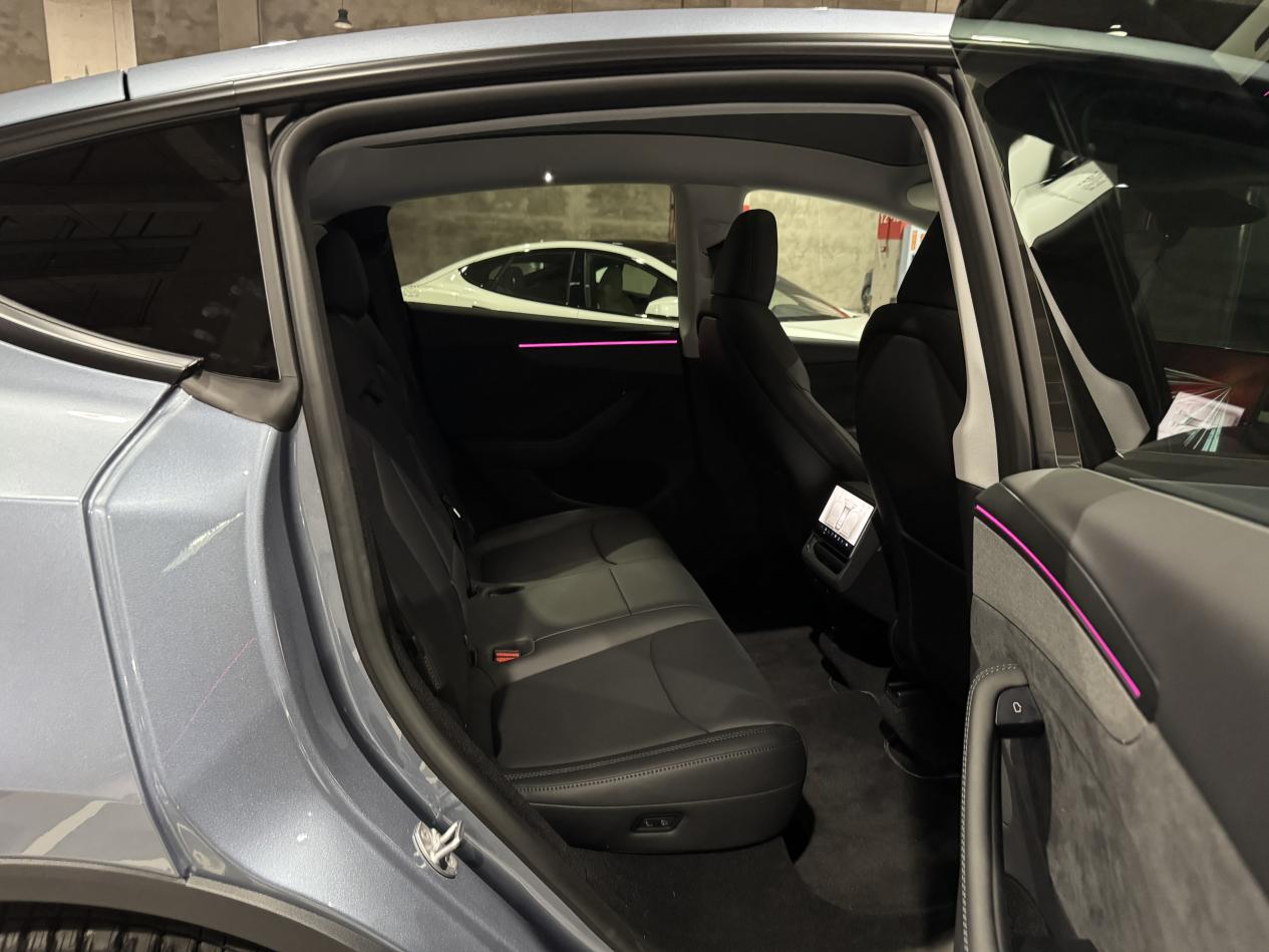

空间方面,二者的区别很明显。从尺寸来看,阿维塔07略大,它的长宽高分别为4825*1980*1620mm,轴距为2940mm,而焕新Model Y的长宽高分别为4797*1920*1624mm,轴距为2890mm,但因为车身布局的原因,焕新Model Y的车内空间比阿维塔07略大。乘坐空间方面,两车都采用2+3布局的5座,焕新Model Y的第二排腿部空间比阿维塔07略大。
后备箱空间方面,焕新Model Y在后排座椅放倒之后可以拓展到2138L,而阿维塔07最大只能拓展到1415L。因为车内空间布局的不同,两车拓展成床车的方式也不同。焕新Model Y采用的是直接放到后排,与后备箱衔接形成一张车内的大床,而阿维塔07采用的是将前排座椅向后放倒,与后排坐垫衔接形成一张车内的大床。

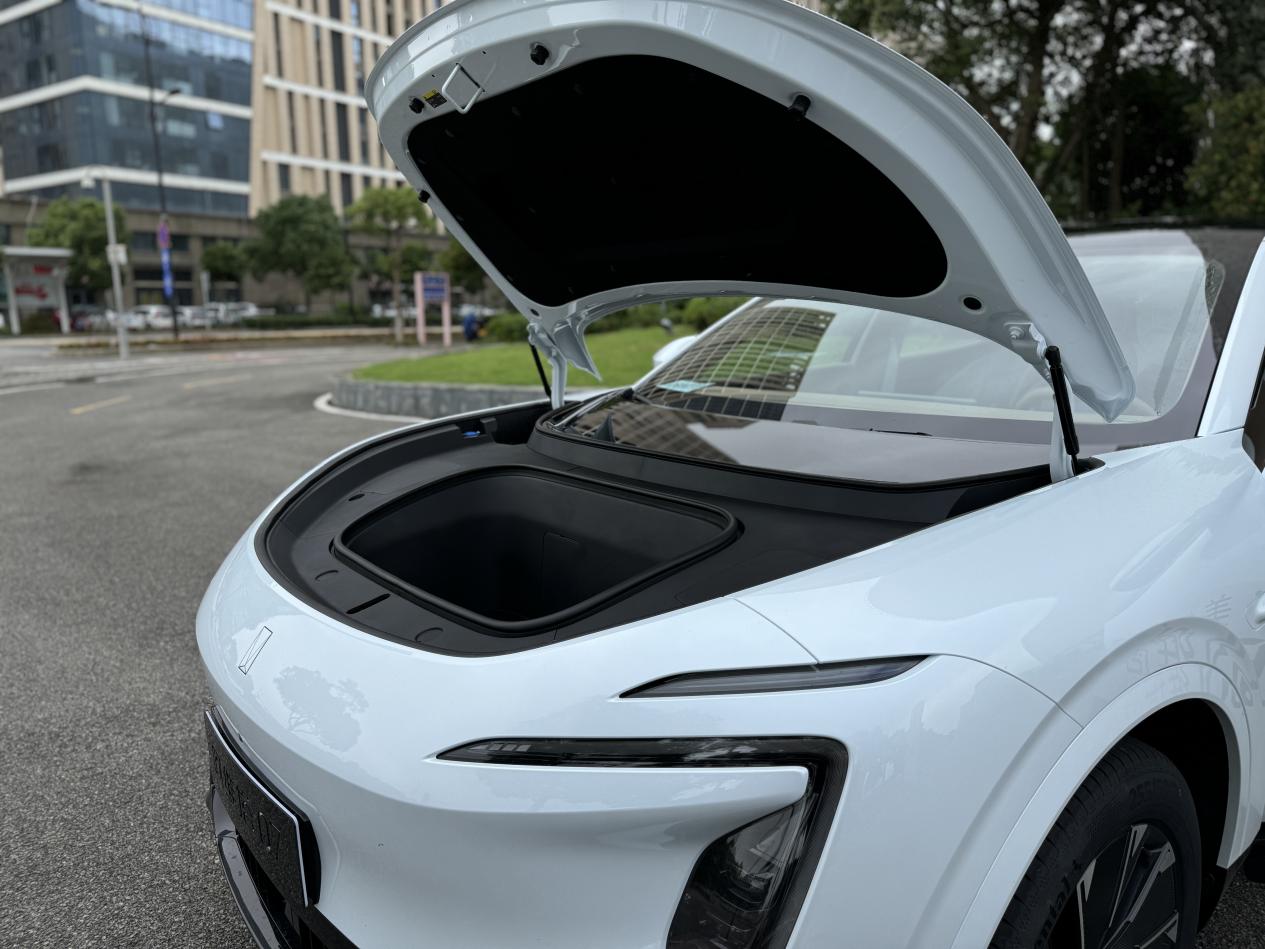

另外,作为后驱的纯电车型,二者都提供了前备箱,焕新Model Y的前备箱容积为117L,阿维塔07的前备箱容积为90L。
从静态来看,焕新Model Y虽然没有花哨的配置,但整体的空间布局更加合理,装载能力更强。阿维塔07则恰恰相反,虽然整体的空间实用性表现一般,但提供了更加丰富的舒适配置,用车的体验感更好。

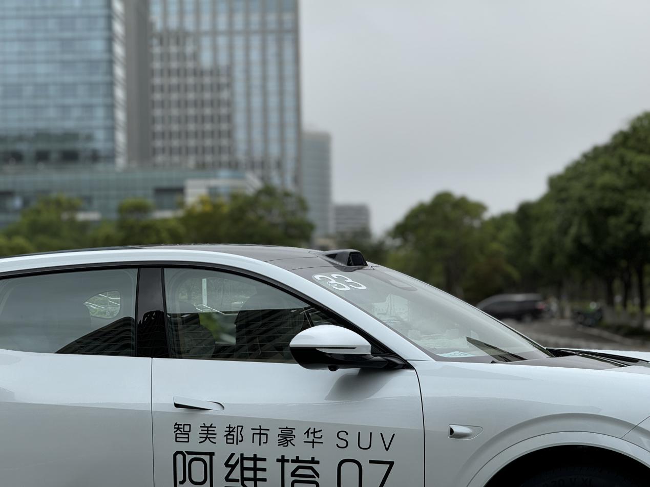

在智驾方面,阿维塔07搭载的是华为乾崑智驾的单激光雷达版,拥有1颗192线的华为激光雷达,另外还有11颗车外摄像头、12颗超声波雷达和3颗毫米波雷达,智驾的软件版本为ADS3.0,目前已经支持高速NOA和城市NOA,以及很好用的自动泊车功能。
