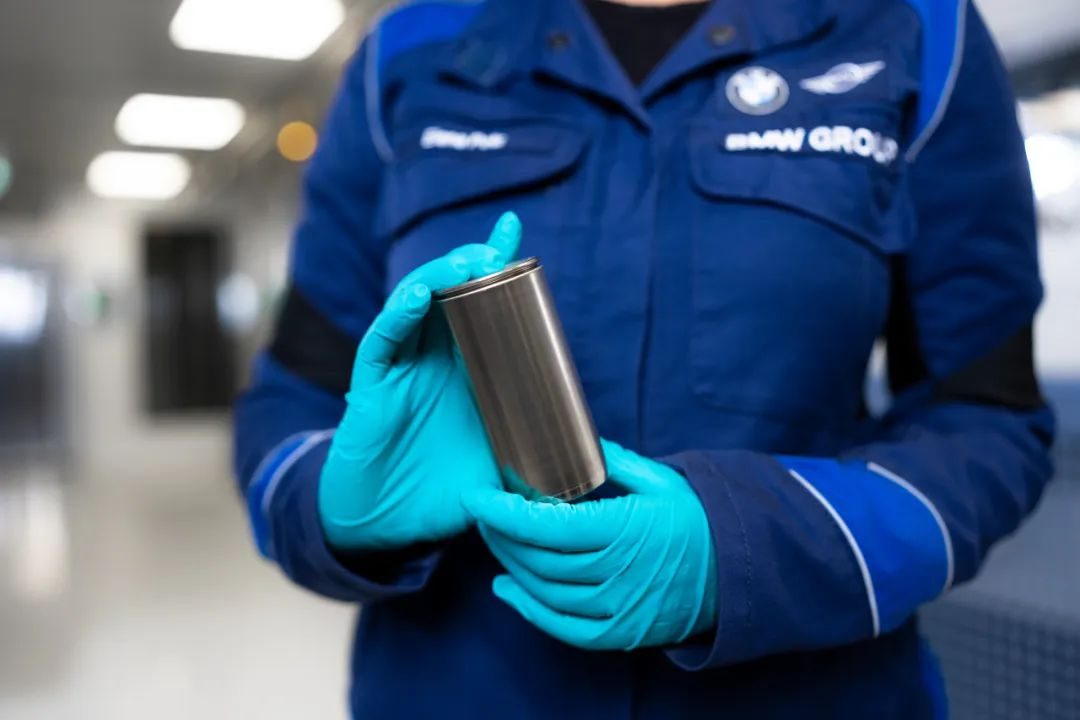

而宝马大圆柱电池在性能参数上,对比特斯拉可以说丝毫不输。根据宝马公开的资料,相较第五代电池,宝马第六代电池的能量密度提升20%,支持宝马新世代电动汽车续航里程增加30%,充电速度提升30%。

比如在冲压工艺上,与方形电池常用的铝壳不同,46系列大圆柱电池多采用镀镍钢壳保证结构强度和抗腐蚀性。钢材的屈服强度、硬度和弹性模量都高于铝材,也就意味着塑性差于铝材,在同样的拉伸冲压加工下,达到同样的形变需要更大的冲压力。
更大的冲压力容易导致模具变形,影响加工精度,且镀镍层较为脆弱,工艺使用不当的情况下,容易开裂降低抗腐蚀性,所以冲压设备本身的精度对大圆柱电池的良率影响极大。

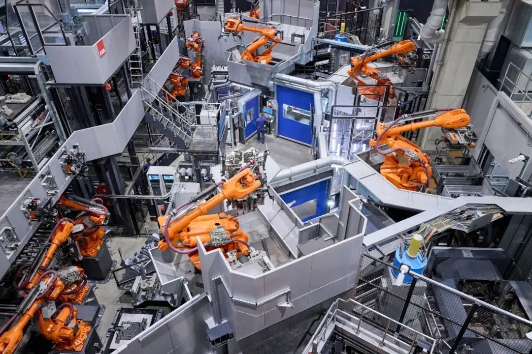

就拿生产端来说,在2020年宣布启用圆柱电芯开始,宝马便迅速宁德时代,亿纬锂能两家中国电池供应商抛出了价值超过百亿欧元的电芯生产需求合同,为自身在大圆柱电池量产交付打下坚实的基础。
据悉,在宝马沈阳基地,宝马大圆柱电池已于2024年底顺利启动试生产,试制电池已经交付研发开始测试与验证工作。
在2026年新世代车型国产时,宝马将首度实现大尺寸圆柱电芯的量产突破。
第二,强大的验证环节。
据宝马介绍,在德国帕尔斯多夫有一家电芯制造能力中心,其目的是为了验证未来高性能电池工业的可行性,全面分析并深入了解电芯上游价值链,帮助供应商生产出符合宝马集团规格的电池,从而进一步优化电池生产的质量、生产效率和成本。
就拿电芯制造能力中心来说,从电池单元的化学设计阶段就开始进行质量控制,宝马利用数字孪生技术,跟踪优化电芯3000多个生产环节,确保每一个电芯都符合宝马的高标准。

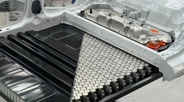

而在电芯成组方案上,宝马也没有像特斯拉一样,采用更极致特斯拉的CTC(Cell to Chassis,电芯直接到底盘)封装设计,而是采用CTP封装设计,取消了模组,将电池包的空间利用率提高15%-20%。
CTP技术减少了模组的生产、组装等环节,零部件数量可减少40%左右,降低了生产复杂度和成本,预计可使电池系统成本降低10%-15%。这样的好处是大圆柱可以灵活集成在不同车型上,且量产难度更低,而且同样能带来降低重心、电池重量和提高车内空间的效果。

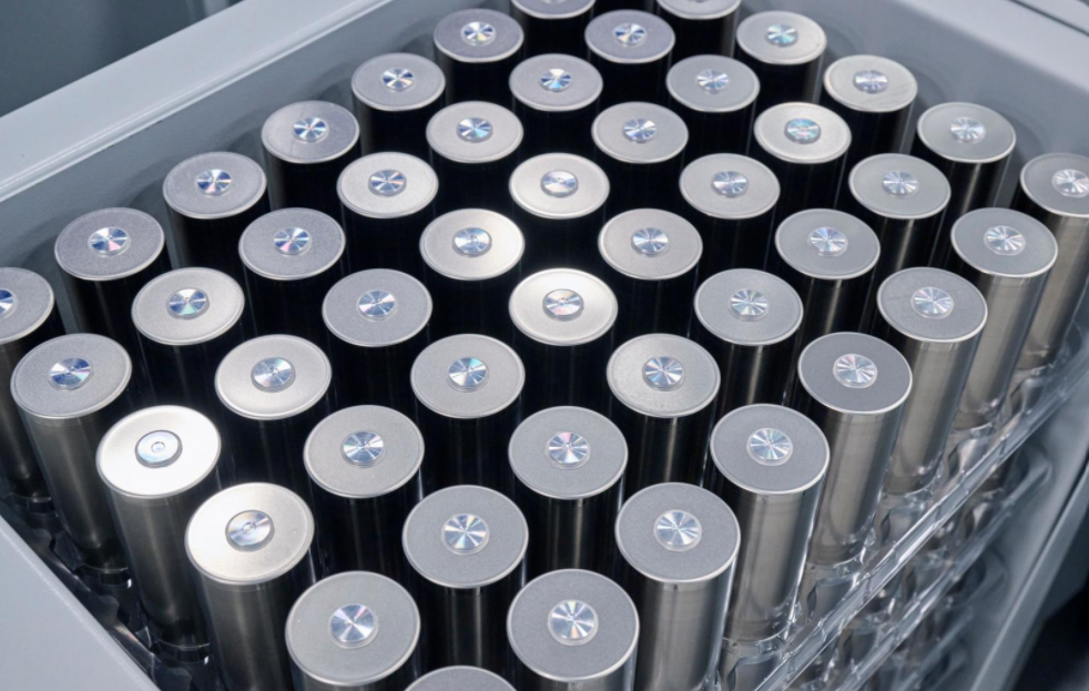

首先,为了提升电池的能量密度,宝马在第六代电池中增加了镍和硅的比例,减少了50%的钴和20%的石墨。由于镍和硅的加入,提升了电池的能量和功率密度,使电池在提供更长续航的同时,还能在更高负载下保持更强的输出性能。

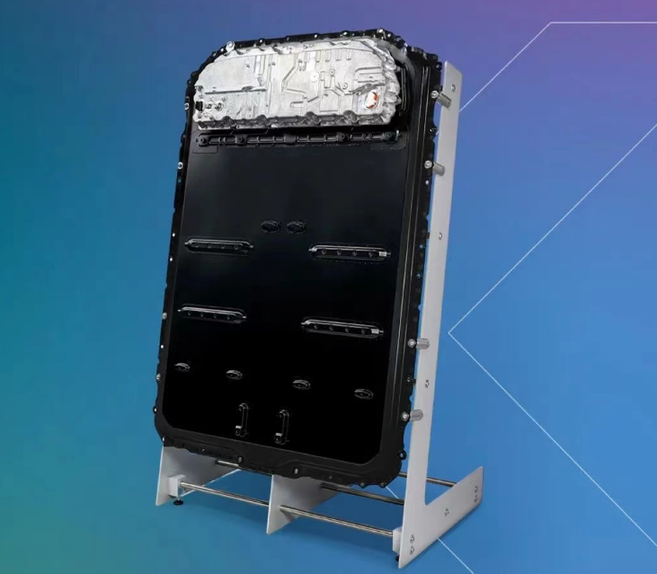

另外,在结构方面,前面我们也提到了,宝马并没有采用更极致的CTC,而是CTP。虽然难度上CTP更低,可两者的最终效果是差不多的。电池包更薄了,重量更轻了,能量密度也更高了,以此获得更好的电池性能同时,还提高了车辆的空间和驾控性能。
总之,在材料和结构的创新之下,最终的结果是,宝马第六代圆柱电芯相比第五代电池,能量密度提升超过20%,续航里程提升30%。
除了结构的创新,在电池管理系统方面,宝马还打造了一套高度智能的“控制中枢”——“能量智控系统”(Energy Master)。
这套系统由宝马自主研发,像一个小书包,位于电池包顶部,能够全局掌管高低压电源以及电池数据,同时对电机和整车电气系统能量供给进行智能精准调控。
