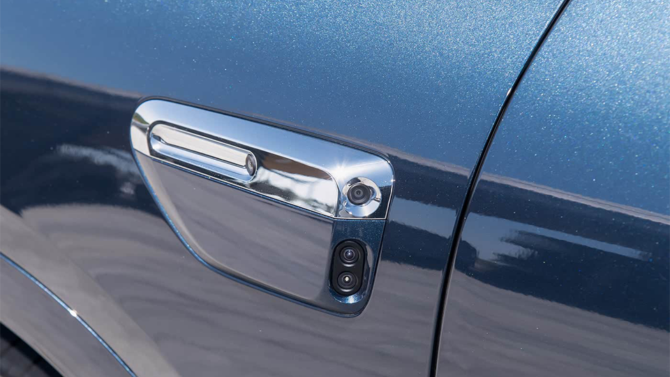

答案是肯定的。先来说4D毫米波雷达,从命名就能看出,其相比传统3D毫米波雷达,在侦测范围上多了一个维度,具体说就是多了能对高度信息进行感知,在目前普及智驾的传感器方案中,基本都采用的是传统3D毫米波雷达,原理也很好理解,就是通过向周围环境发射短脉冲宽度电磁波信号,来测量目标障碍物的位置和速度数据,而4D毫米波雷达通过发射高频连续波能够生成高分辨率点云,垂直角侦测精度甚至可以做到1度以内,简单说就是比3D毫米波雷达多了对障碍物高度的理解,而这个能力几乎是和低线束激光雷达效果类似的。
严格来讲,4D雷达的定位是一种基于超声波和激光雷达技术的新型传感器,探测精度虽然不及高线束激光雷达,但由于能够通过回波生成点云数据,所以在能见度较差的环境场景下,其更多的是可以增强整套感知系统的数据精度,这也是其能够拉高AEB速度限制的先决条件之一。至于DTOF固态激光雷达,其并不能像传统激光雷达做实时扫描,而是以利用光电信号在障碍物之间的回传距离,生成精确的三维数据,所以其物理特性就决定了更擅长对短距离静态目标作侦测,换到具体能实现的功能,不仅仅是能提高泊车安全性,再展开一些,更多的会是给机器手臂充电带来技术冗余。

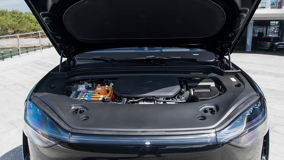

比起上一代1.5T增程器,新问界M9搭载的这台HG15T,主要在两个维度做了优化,即油耗和NVH。目前市场主流增程器的设计,都遵循了窄长缸体构造思路,通过拉长燃烧室,拉长活塞的运动行程,来达到膨胀比大于压缩比,再有就是通过优化滚流,提高喷射压力,以及EGR冷却和一系列减磨技术,来规避因燃烧不充分导致的湿壁,降低积碳和爆震的风险,所以降油耗,各家增程器的思路基本都一致。
按照官方给出的数据,新1.5T增程器的功率较上代机型提高了6kW,1L油比之前多发电0.52kWh,发电机使用扁线连续绕组之后,功率密度推升到了4.5kW/kg,WLTC工况燃料消耗量从0.88L/100km降到了0.64L/100km,量产热效率达到了44.8%,理论上,增程器的热效率越高,油电转化的能力就越强,参考市场主流的几款增程器,奇瑞SQRH4J15B热效率44.5%,1L油发电3.67kWh,理想L系使用的L2E15M,1L油发电3.09kWh,长安的JL469ZQ1,1L油发电3.63kWh,尊界S800的DAM15BTDE,1L油发电3.2kWh,所以横向对比下来,新车的油耗值似乎并没和对手拉开差距。
另外,在40-50万价格市场,新问界M9的同级对手还有接下来会上市的插混,比如腾势N9和领克900等,尤其是用到三电机插混结构的领克900,入门版P1+P3+P4+3DHT的架构,明显就是冲着降油耗来的,两款车在整备质量接近的情况下,后者的WLTC工况馈电油耗,包括高速全场景实测甚至能低于10L级,而增程在高速工况的能耗往往不占优势,所以从能耗拓展到用车成本上,这块明显插混更有竞争力。

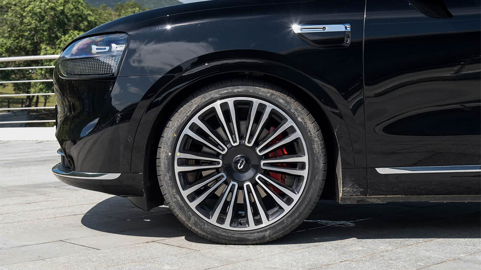

另外,和老款问界M9相比,新车在整备质量和电池容量不做调整的情况下,纯电续航仅小幅增加了15km,综合续航增加了81km,纯电续航的提升,可以看作是新增程器发电效率有了进步,但不可忽视的是,新车的轮胎胎宽,从285规格换成了更窄的265规格,减少和地面的接触面积,本质也是能降低整车综合能耗的方式之一,但,让一台超过2.6吨重的SUV穿上更窄小的“鞋”,跑高速够稳吗?当然,在全铝双叉臂+五连杆之外,还有空悬+CDC做预瞄执行,所以理论上是可以抵消这个问题的。
