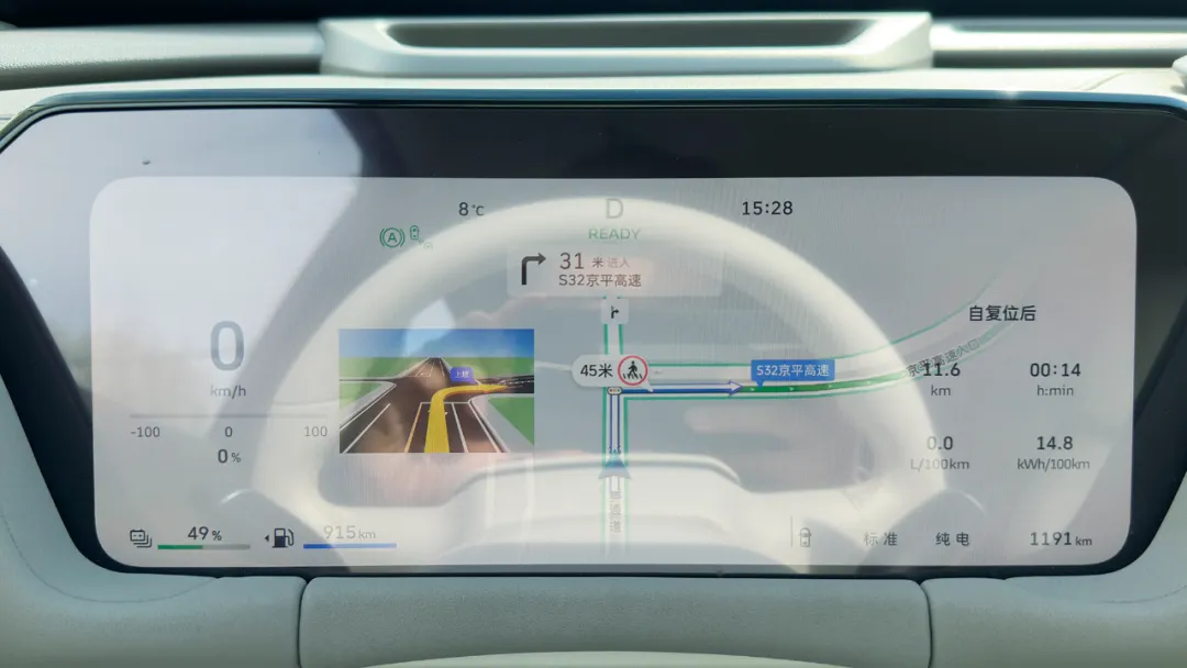

首先来说纯电,在平均时速49.7km/h的畅通红绿灯道路行驶11.6公里后,第二代枭龙MAX的纯电能耗为14.8kWh/100km,比起初代车型还是有一定降低的。换算到高配的27kWh电池以及15%左右的备用电量,应该可以达到140-150km左右的纯电续航。
