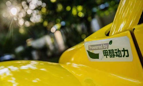

所谓的“液蜡醇醚”实际是混合了一定比例甲醇的燃料,也有纯甲醇燃料;比如吉利汽车就打造了甲醇汽车和可以使用甲醇、汽油和纯电行驶的混动汽车,甚至还有使用甲醇的卡车。十五到二十年前的各地汽配城或乡镇农村区域也有大量改装使用甲醇燃料的汽车,但是现在基本都没有了。
