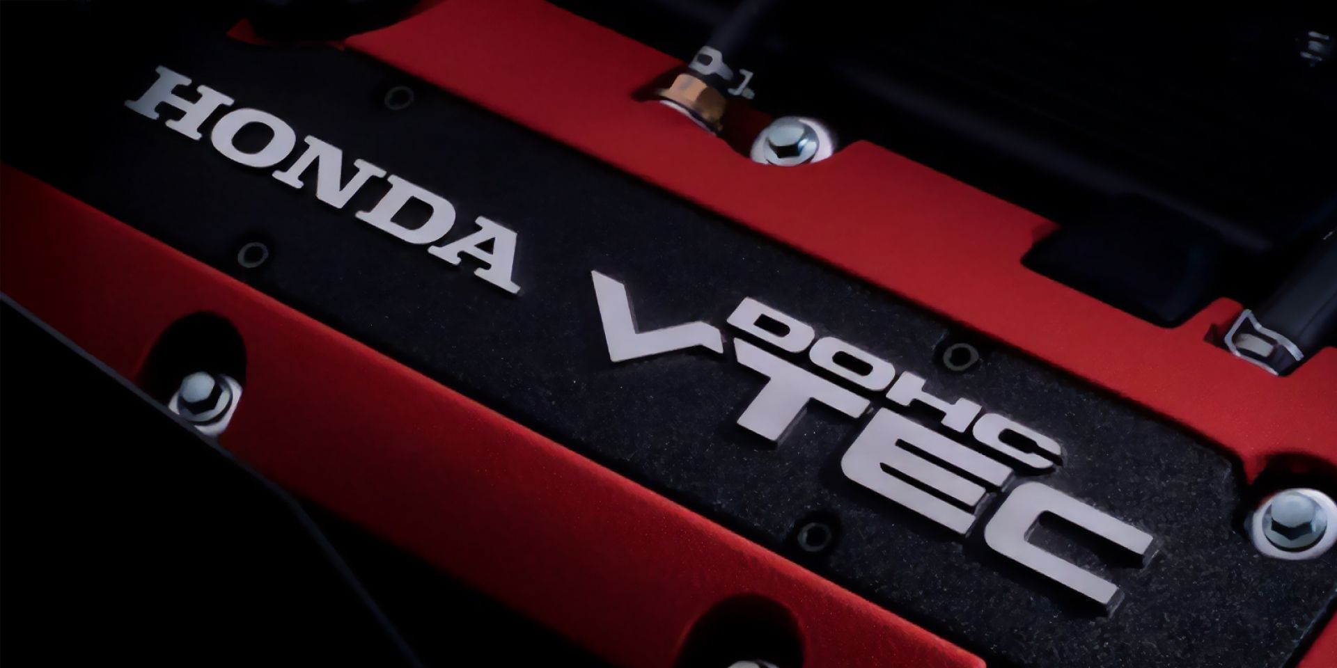

你听过「VTEC kicked in, yo!」这句梗吗? 如果你还不知道这句经典台词背后的故事,那你很可能错过了一段机械热血的传奇历史。 而如果你听过,那我们今天就来一次硬派回顾——从四轮到二轮,从 B16 到 CB400,本田的 VTEC 不只是技术,它是一种哲学,一种文化,一种会让你不小心把转速拉爆的冲动。

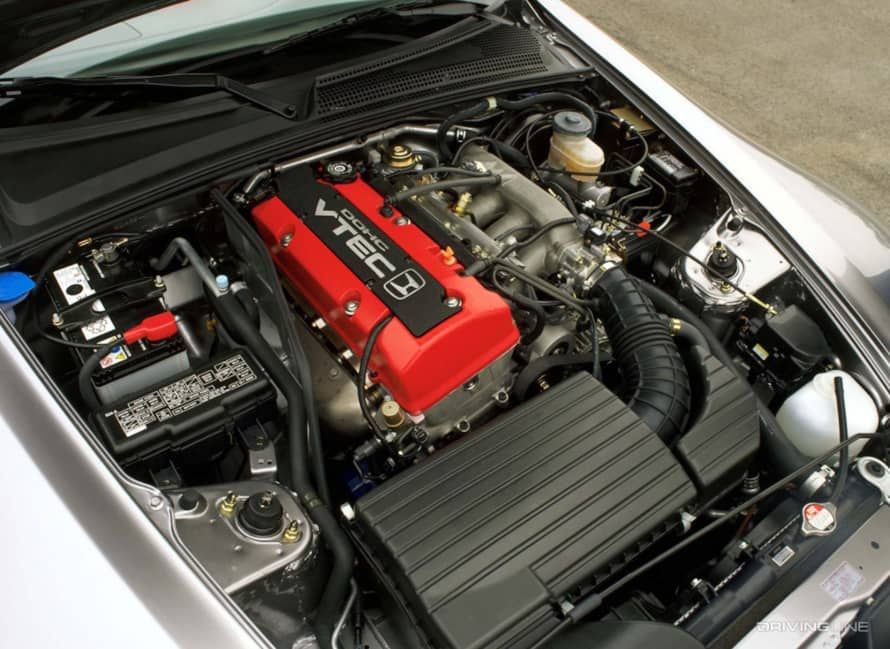

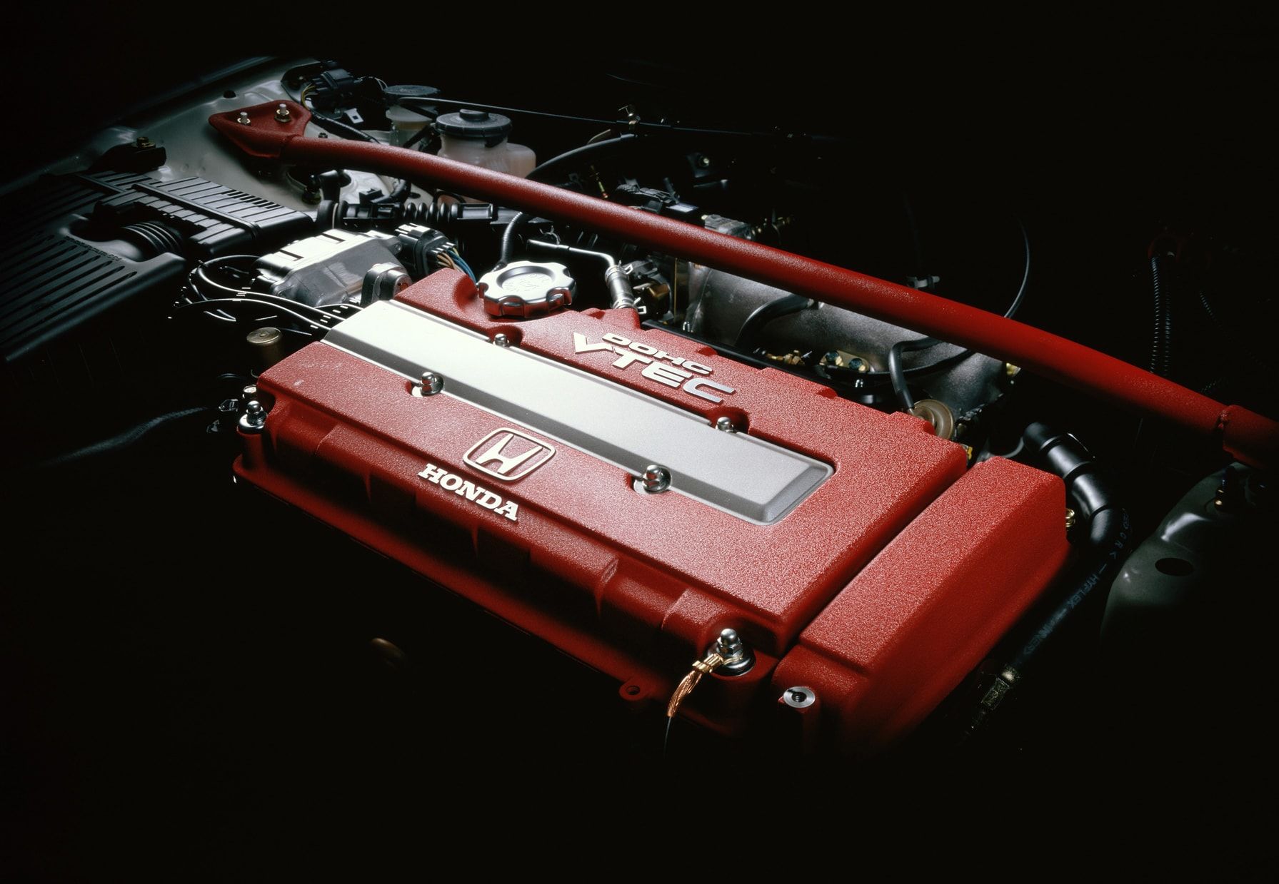

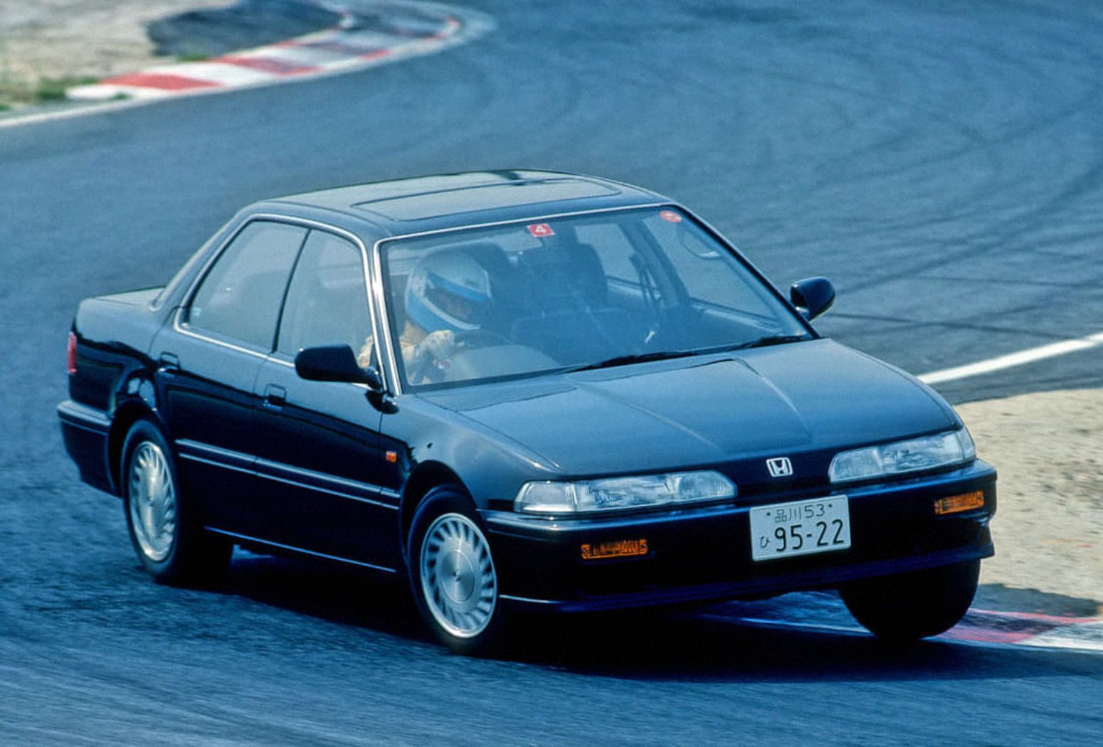

汽车界的NA魔法:VTEC初登场1989 年,本田为了解决引擎在低速与高速下的不同需求,开发出了 VTEC(Variable Valve Timing and Lift Electronic Control),这套系统可以根据转速切换不同的凸轮轮廓,让引擎在低速时省油、 在高速时发飙。 首发车型是 Integra XSi(搭载 B16A 引擎),红线直冲 8000rpm,直接打脸那些「自然进气不能跑」的偏见。

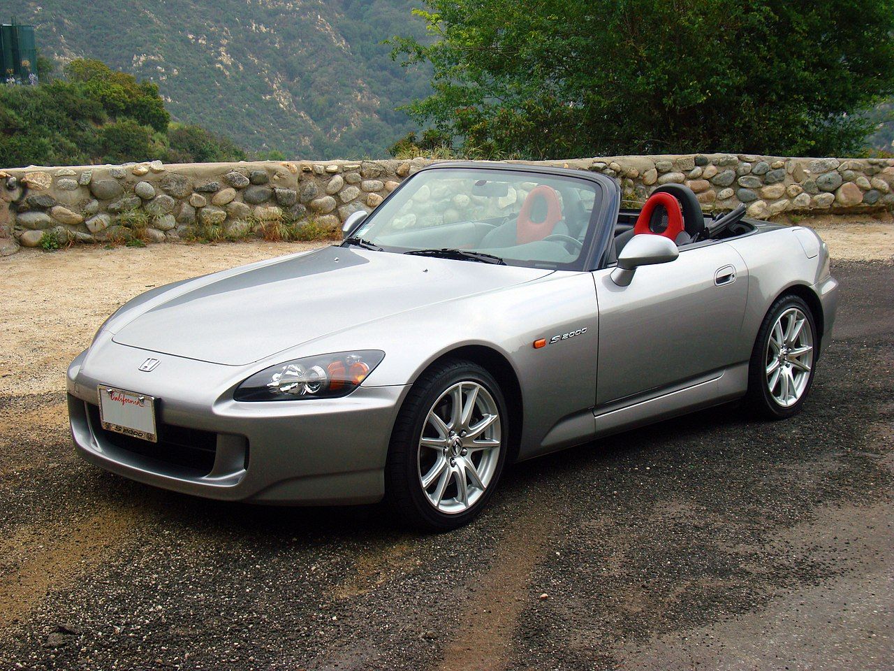

之后 B18C、H22A、F20C、K20A 等经典 VTEC 引擎接连问世。 S2000 的 F20C 更创下量产 NA 引擎马力密度之最:每公升 123 匹,红线 9000 转! 简单来说,VTEC 就像是一位双面人格的车手——平时斯文有礼,一发怒就猛虎出闸。

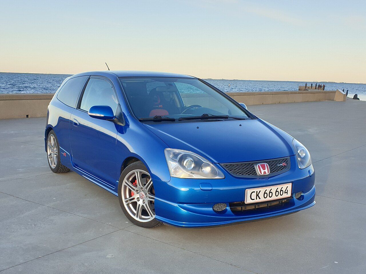

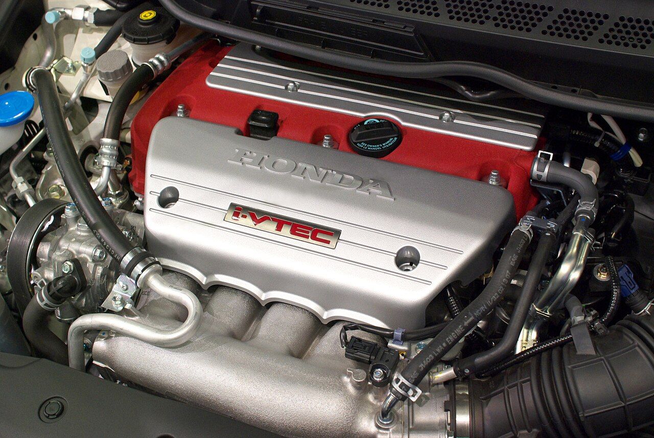

i-VTEC 时代来临:聪明又强悍2001 年,VTEC 进化为 i-VTEC,加入了可变正时控制(VTC),让气门开闭不只可以切换,还能做连续调整。 代表作 K20A,不仅高转够猛,低转也超有扭力,成为 Civic Type R 的灵魂所在。 往后 Earth Dreams 系列引擎也保留了 VTEC 精神,只是梦里多了涡轮、缸内直喷与环保节能的觉悟。

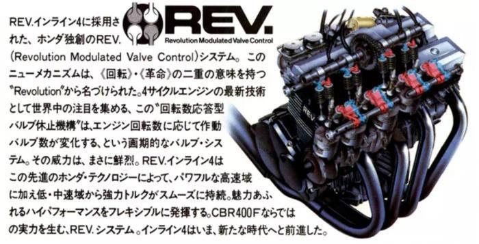

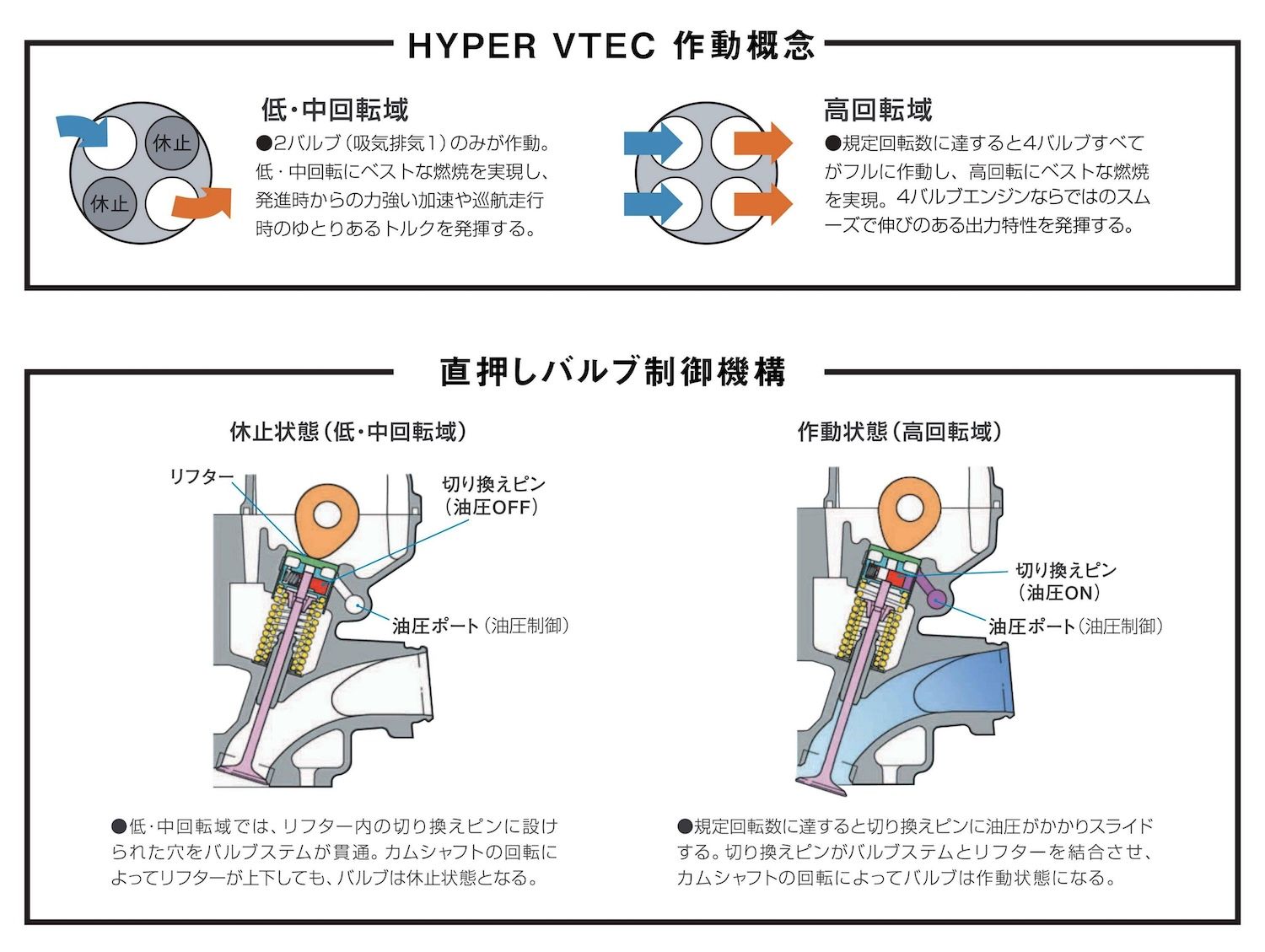

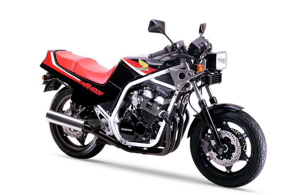

CB400:街头四缸梦的代言人本田除了在汽车引擎搭载 VTEC 技术之外,其实类似的设计理念早在 1983 年的 CBR400F 上头就抢先用 REV(Revolution Modulated Valve Control)这个名称登场过,1999 年 本田CB400 Super Four 搭载的 HYPER VTEC 系统原理也与 REV 相同,皆是透过控制每缸启用气门数量(低转 2 气门,高转 4 气门)来兼顾平顺与性能,唯一不同的地方是,REV 使用的是纯机械构造,而 VTEC 则加入电子控制大幅提升精准度。
简而言之,每当引擎达到设定的转速,在 CB400 上约为 6750rpm 时,气门数一变、声浪瞬间炸裂,让人一脚降档、热血上涌,CB400 上的 VTEC 也随着车款的改款更迭而有所变化:HYPER VTEC(1999):固定转速切换(6750rpm)、HYPER VTEC II(2002):根据档位变化切换点、HYPER VTEC III(2004):加入油门与车速参数,逻辑更聪明、HYPER VTEC Revo(2008):导入 PGM-FI 电喷系统。

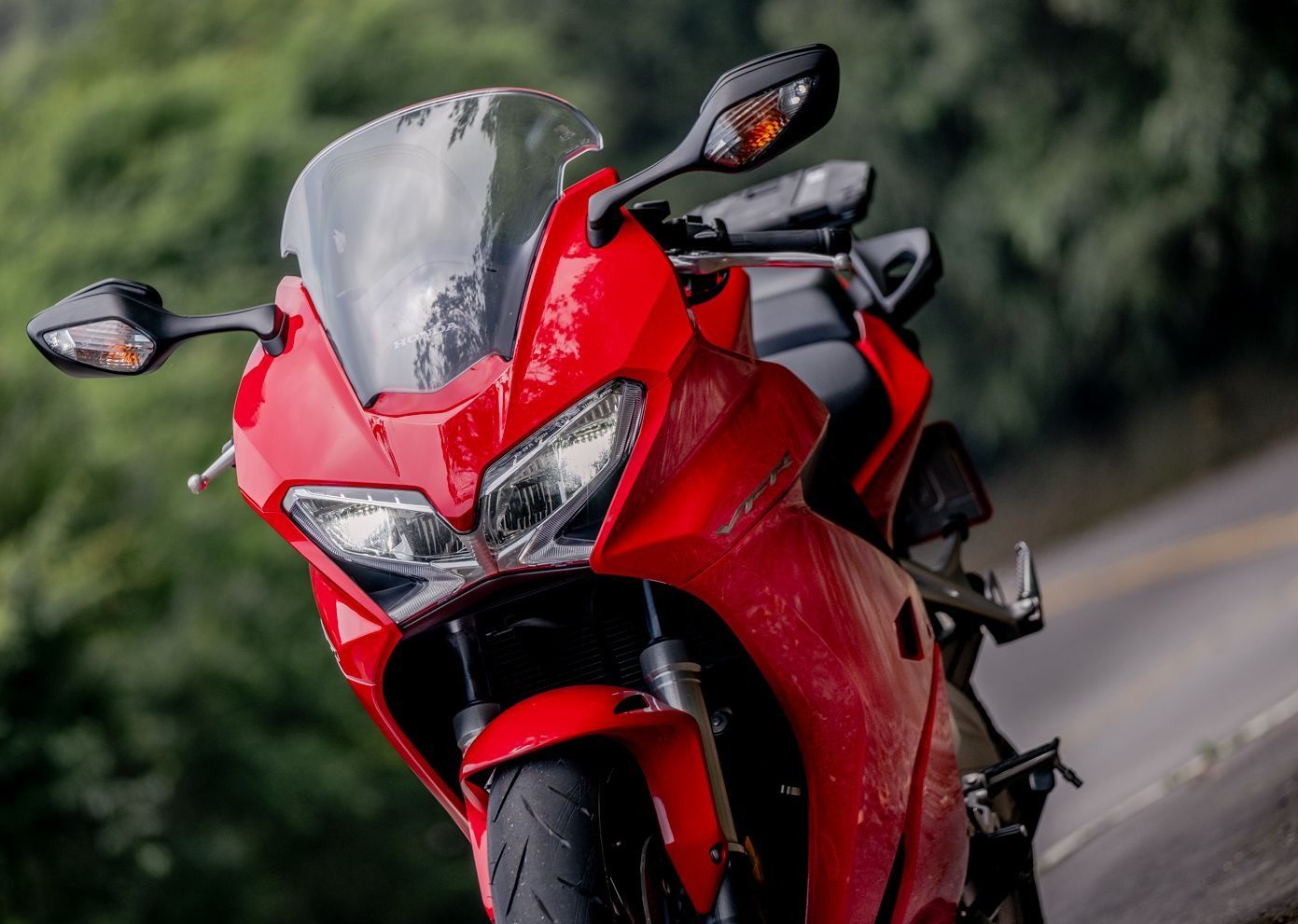

VFR800:巡航中的战斗绅士说到搭载有VTEC的本田二轮作品,除了CB400之外,另一个骑士们相对熟悉的车款就是VFR800车系了,VFR800搭载V型四缸DOHC引擎,从1999年开始加入VTEC技术,在约6500rpm切换气门数,让这台巡航车在高转时能咆哮出美妙声浪,低转时则舒适安稳。
笔者自己现在就是VFR800F RC79的车主,只能说虽然VFR的V型四缸引擎开启VTEC之后的声浪表现不如直列四缸那么绵密高亢,但更低沉、粗犷、狂野的声浪表现,带给骑士的听觉、体感冲击力,一点也不输给直列四缸的震撼。

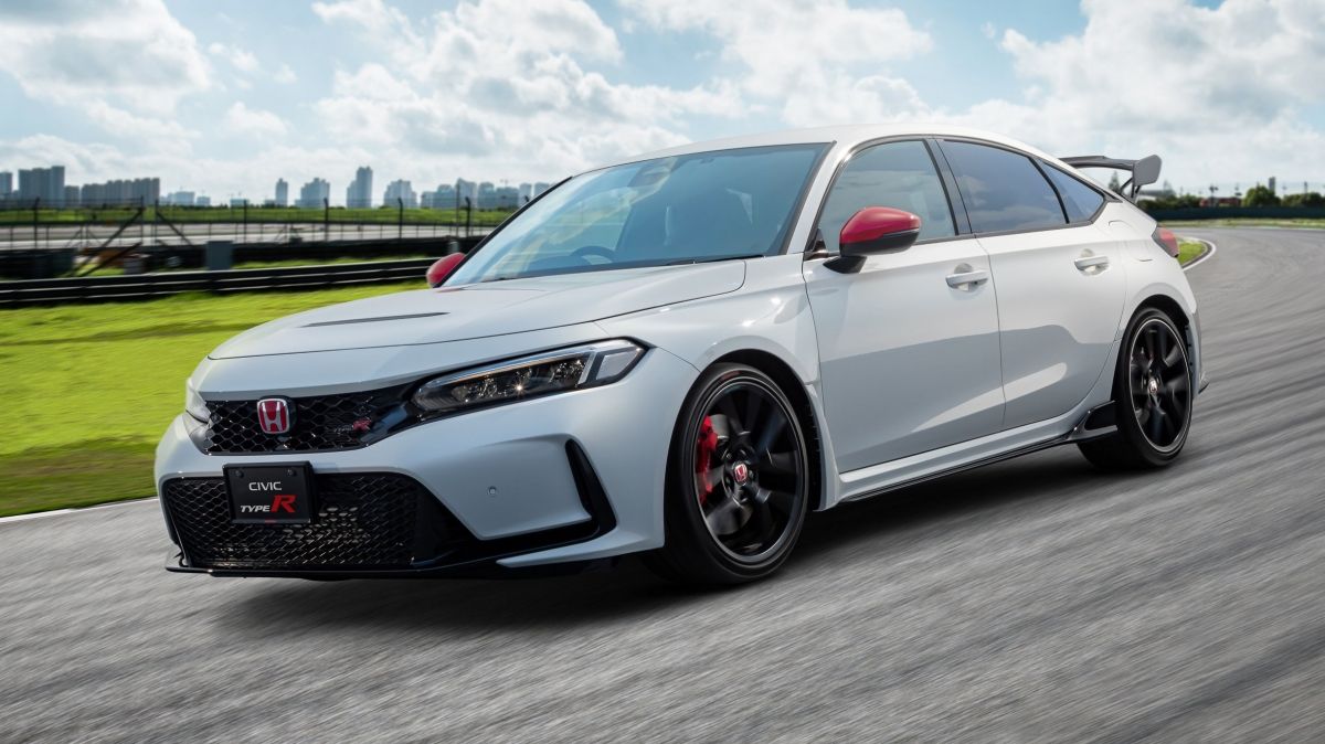

VTEC 是灵魂不是开关无论你开的是 Civic Type R 还是骑着 CB400,只要你踩下油门,当那转速来到那神圣的切入点,VTEC kicked in——你会懂的,VTEC 它不是一个功能,而是一种人格转换,VTEC 不是一种科技,而是一种热血信仰。
