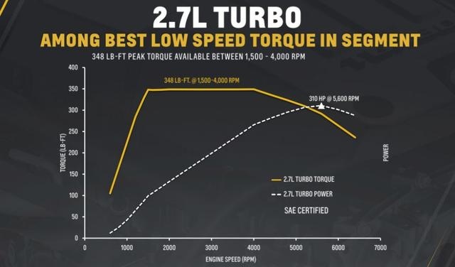

其实在2.7T这个排量区间,福特和他直接的竞争对手通用都布局了产品。不同的是福特这台2.7T发动机是V6双增压布局的,而通用选择的是代号为L3B的2.7T 4缸布局,性能是310HP,500Nm。
福特选择的是V6双增压方案,最高性能325HP,542Nm。从性能上看看福特2.7T V6明显占优势。
