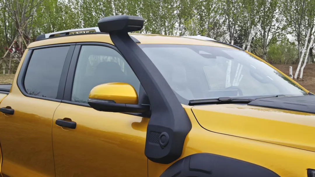

外观和配置部分,性能版提供原厂的金属前后杠、涉水喉、金属侧踏板、AT胎,并且还可以选装T-MAX前绞盘。相比之下,全球版的外形则要简约不少。

涉水和通过性方面,性能版和全球版的底盘最小离地间隙均为232mm,虽然全球版没有配备原厂的涉水喉,但是它的最大涉水深度依然达到了900mm,属于非常优秀的水平。
