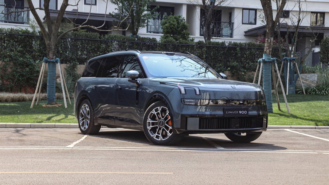

比如在能耗角度,如果增程确实能让馈电油耗降至6-7L/100km之间,那将让插混遭遇非常大的麻烦。目前,在30万元级以上提供插混与豪华属性的品牌其实不多,主要是比亚迪系、吉利系。比亚迪旗下的腾势N9给到了38.98-44.98万元的指导售价,并且全系配备三电机,吉利旗下的领克900即将上市,极氪的9X刚刚在上海车展亮相,前者使用三电机插混,后者预计使用四电机电混系统。
而领克900目前给到的预售起步价为33万元,极氪9X则放出了最高售价100万元级的消息,预计会和极氪009一样,使用普通版、光辉版、典藏版这样的组合,上层价格由特别版所支撑。也就是说,起售价格大概率能在50万元以内,甚至是和问界M9直接接壤竞争。
领克900目前给到的WLTC工况下馈电油耗在6.95L/100km和7.29L/100km,腾势N9目前给到的NEDC工况下馈电油耗在6.3L/100km。
