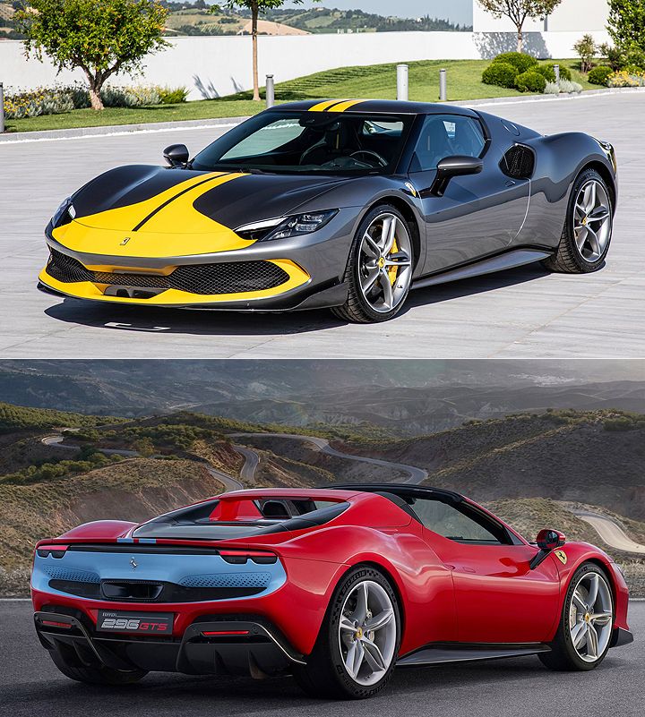

296 Speciale 与 296 Speciale A 的外观设计,同样出自由 Flavio Manzoni 所领导的 Ferrari 设计中心 (Ferrari Styling Centre),但是采用了更颠覆性的设计语言,并大方地导入更多赛车元素,不只换上开口更大、更轻的前保险杠与下扰流,并于前舱盖外缘两侧「开挖」了三对源自 296 GT3 赛车的对称排列百叶窗,中央则可见来自跃马统一规格赛车:296 Challenge、功能与 488 Pista 上之「S-Duct」相近的「汽流闸道 (Aero Damper)」,还特别为制动系统嵌上专属之进气口,除了强化空力外,亦进一步增强了车身前部的视觉冲击力。
车侧部分,296 Speciale 与 296 Speciale A 采用了深色漆面的车顶,可进一步提升 296 车系的悬浮式桥型设计之视觉冲击力,且让座舱宛如嵌入车身结构的气泡,并换上设计源自新世代「马王」F80、原厂特别为其设计的全新轻量化 5 辐式锻造铝圈 (配胎为全新 Michelin Pilot Sport Cup2)。
至于车尾方面,虽然 296 Speciale/296 Speciale A 借鉴了 296 Challenge 的设计,但是因为定位上仍属「街道用车」,所以它们并没有和 SF90 XX Stradale/SF90 XX Spider 两款「XX 实验计划」的道路版超跑一样、装上大型固定式尾翼,而是在车尾外侧,巧妙地竖起两片造型与 XX 实验赛车:FXX K 神似,负责勾勒车尾轮廓、降低风阻和提升下压力的垂直翼片,并依旧在中央藏着可在高速或制动时升起的主动式扰流板 (还增加中档下压力模式而成为三段设定),且采用不同于标准 296 车型的尾灯、底盘分流器、深色引擎盖,以及灵感汲取自 F80 的排气尾管。
值得一提的是,这次原厂发表用的 296 Speciale A,采用了亮眼的 Rosso Dino 车色,而 296 Speciale 则是穿上了特殊的全新 Verde Nürburgring 运动风衣,且搭配有全新涂装方案,可增加一条或两条纵向的赛车线,客户还可从「00」到「99」 的数字任选其一,增添个性化亮点。
此外,空力造型升级后,车重减轻 60 公斤的 296 Speciale 和 296 Speciale A,不但拥有与 296 GTB 及 296 GTS 截然不同的运动化外型,而且与标准 296 车型相比,296 Speciale 和关篷状态下的 296 Speciale A,均能在时速 250 公里时,提供高达 435 公斤的下压力 (增加 20%),以应付大幅提升的动力。
