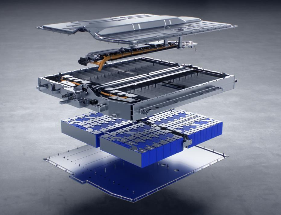

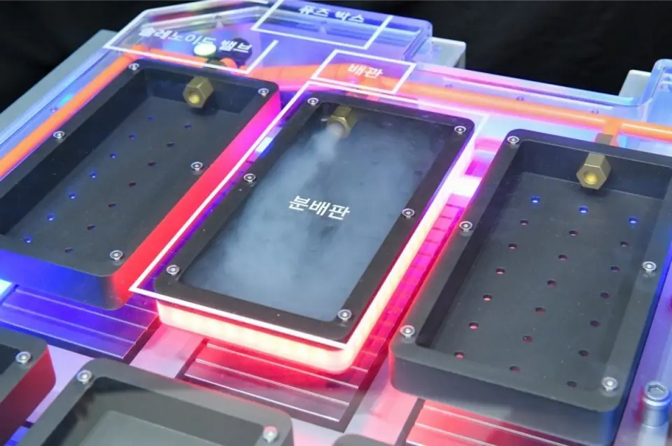

在与电动汽车相关的问题中有读者提到现在摩比斯的“自熄式方案。”或许还有一些汽车爱好者没有听说过,那就先来简单讲一讲。现代摩比斯的方案是develops battery system,简单来说就是给电池组装上一套灭火系统;就像是停车场或商场里的感应喷淋系统,如果某个位置发生了火灾并触发了烟雾警报器,喷淋系统则会自动激活,以喷水的方式去灭火以防止火势蔓延。
所谓的“自熄式方案”就是这样而已,其并非是通过一种技术可以让起火的电池自动熄灭;而只是在BMS电池管理系统中增加灭火装置,其动力电池组增加了灭火剂,且灭火剂的剂量是足够大的,有接近20公斤。

没有“自熄式电池”而只是给电池组增加灭火器!所以该项技术完全不能降低车辆起火几率,因为启动该系统的前提是电池已经起火。
可以说这是一项没有技术的创新,但如果说没有一点意义也是不客观的;只是增加灭火系统也等于增加车辆制造成本,同时增加了电池组的重量,是利大于弊还是弊大于利显然值得商榷。
而且克服电动汽车缺点的正确思路绝对不是如何灭火,而是如何不让动力电池起火。

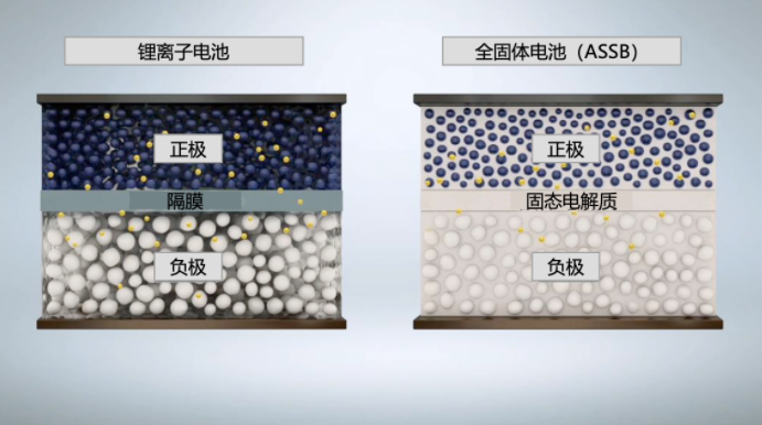

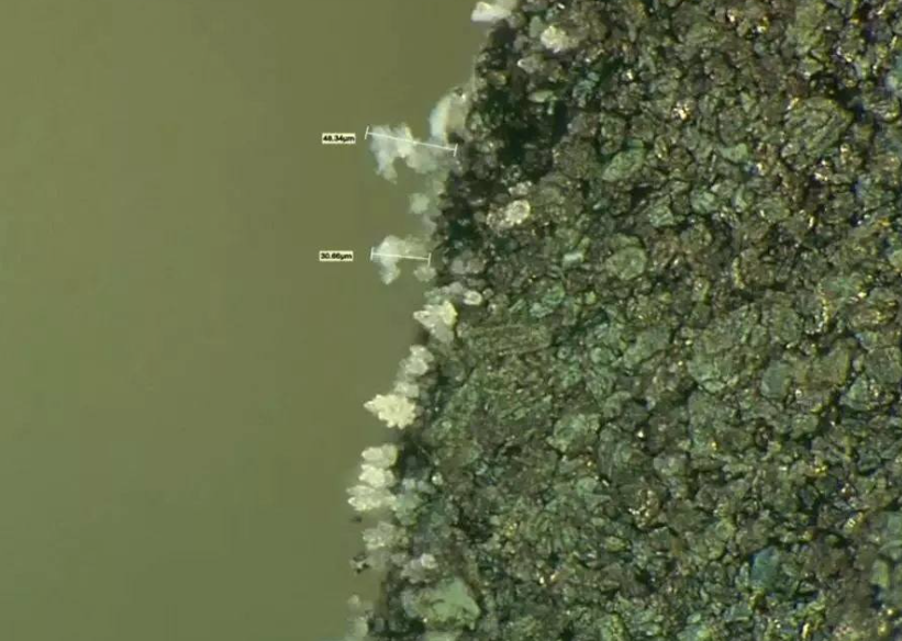

液态电解质的锂离子电池在使用过程中难免出现锂枝晶,长期积累的锂枝晶是有概率刺穿电池隔膜导致电池短路的。电池短路之后难免出现热失控,后果难免是电池起火甚至燃爆。而液态电解质的特性如此,并没有理想的方法从根本上克服难题。所以解决问题的思路只有从固态电解质着手,这种电池是不用担心锂枝晶的。
现阶段的难题是如何推动一线汽车制造商和供应商接受和应用固态电池。
