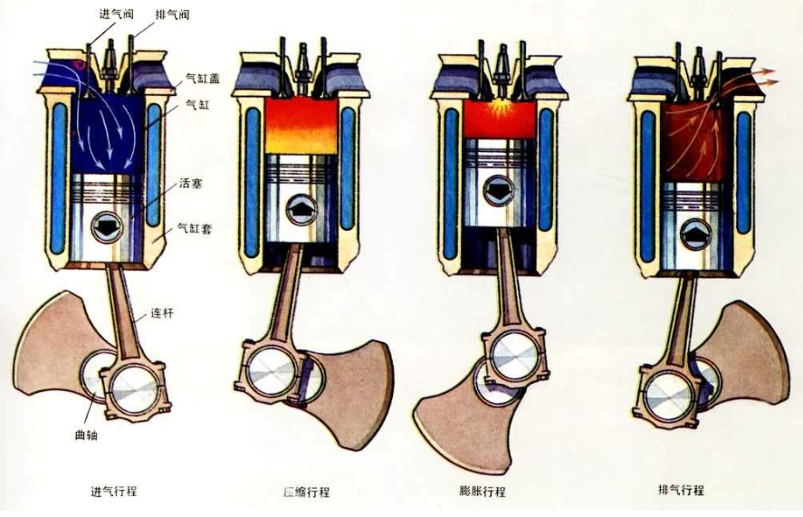

燃油车使用的发动机是四冲程,分别为:
进气喷油冲程,活塞由上至下压缩蒸发冲程,活塞由下至上燃烧做功冲程,活塞由上至下排气冲程,活塞由下至上
活塞往复式发动机是活塞在发动机连杆推动之下在气缸里上下或左右往复运转,活塞和连杆连接的是发动机曲轴;曲轴是发动机的“动力输出轴,”连接的是飞轮和变速器。

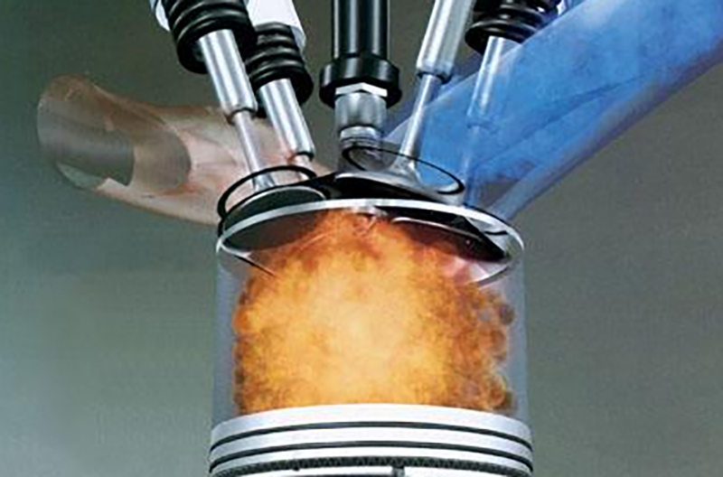

燃烧做功冲程有一个“火焰传输速度”的概念,点燃混合油气之后,能量推动活塞往下运动的动作等于输出动力。正常燃烧的火焰传输速度并不会很快,一般只是每秒几十米;活塞、连杆、曲轴等复杂的机械结构所能够承受的作用力也是对应的传输速度,如果速度过快的话,相关机械运动部件则会出现振动和磨损。

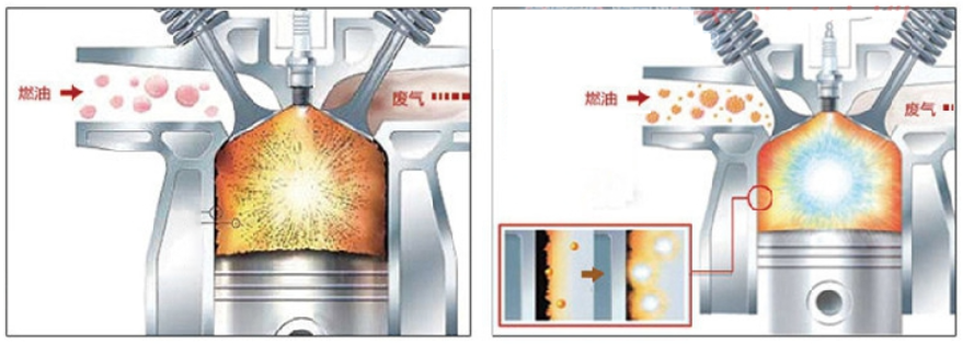

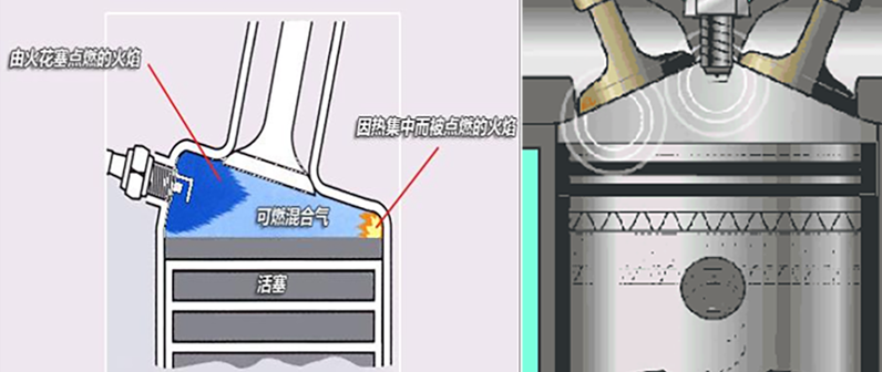

如果发动机出现“爆震燃烧”的情况,那么发动机就很容易损坏。
因为“爆震燃烧”的火焰传输速度可以达到每秒上千米!超快的速度难免会让发动机振动,活塞和气缸产生的异常磨损则难免造成拉缸的情况。而且异常的高温和高压也会损伤发动机。所以发动机一定要避免“爆震燃烧”的出现,可是不同的发动机又有不同的压缩比,不同的压缩比等于不同的燃油雾化程度、燃烧做功温度和压力——为了适应不同的压缩比,于是才有了不同辛烷值的汽油。

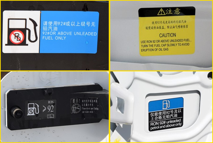

但发动机的压缩比参数不是所有车主都了解的,那就只需要去看油箱盖后面的贴纸,上面建议用什么标号就用什么标号;建议标号有两种的话,用最低标号一点问题都没有。

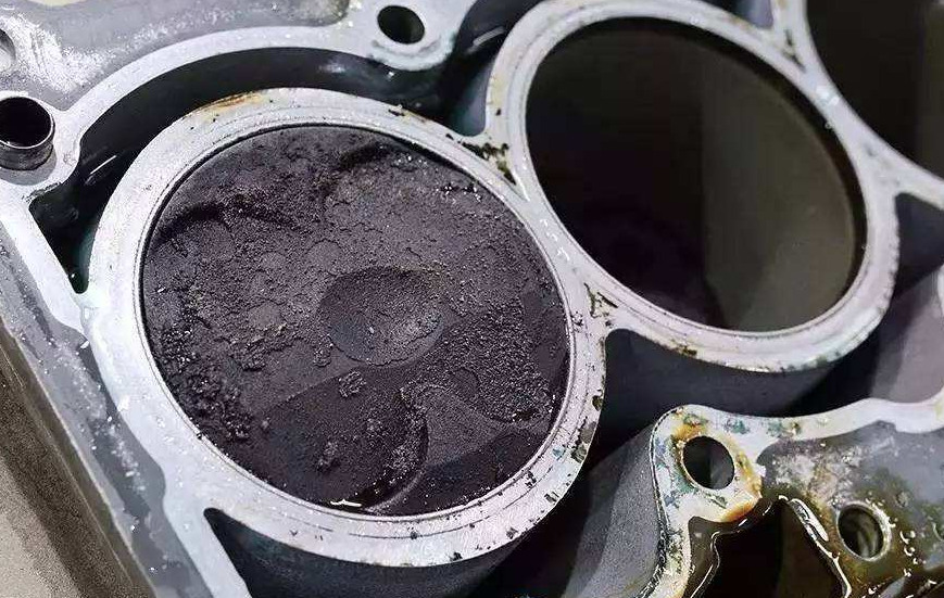

关于不同标号汽油密度的知识点可以了解一下,客观上确实存在一定差异,只是差异综合“耐烧”的程度和价格的差距;实际上还是选择低标号汽车更合适。至于“含碳量”的差异只是一些汽车爱好者门外汉的观点,不是高标号汽油就不会产生积碳;发动机产生积碳是因为汽油没有充分燃烧,而内燃式发动机即便在热车状态下也做不到充分燃烧,所以只要用车就会产生积碳,这是无法避免的。
