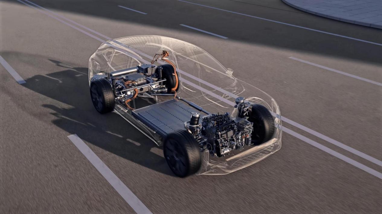

讲到这里,就不得不提阿维塔科技在去年推出的全栈自研昆仑增程,把它放在增程技术第一梯队想必不会有什么争议。
昆仑增程首搭在阿维塔07车型之上,通过极致的机械结构与制造工艺,以及领先的智能化系统管理,让车子做到了既要又要还要,人均黄金右脚成为现实。
既要低油耗长续航

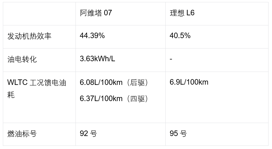

先讲一个对于增程车而言非常重要的参数,那就是油电转化值。搭载昆仑增程的阿维塔07油电转化值为3.63kWh/L,即发动机每消耗1L汽油,可以转化为3.63度电,这是目前整个行业内排在前列的转化效率。
众所周知,早期的增程车油电转化值普遍不高。当时车企用的增程发动机其实是拿原有的普通燃油发动机改造而来,仅仅只是解决了从0到1的问题,所以车辆在馈电状态下比较费油,这也是当时增程车不受待见的主要原因之一。
后来,行业内诞生了增程专用发动机,使得发动机热效率显著提升,油电转化值也相应得到进步。
再后来,增程发动机热效率进一步提升,同时还将智能化技术运用到增程系统,比如智能温度控制、智能油电控制、智能扭矩控制等等,这就相当于从“功能机”变为“智能机”,让增程动力开始有了先进的一面。阿维塔07的昆仑增程便属于这一种。

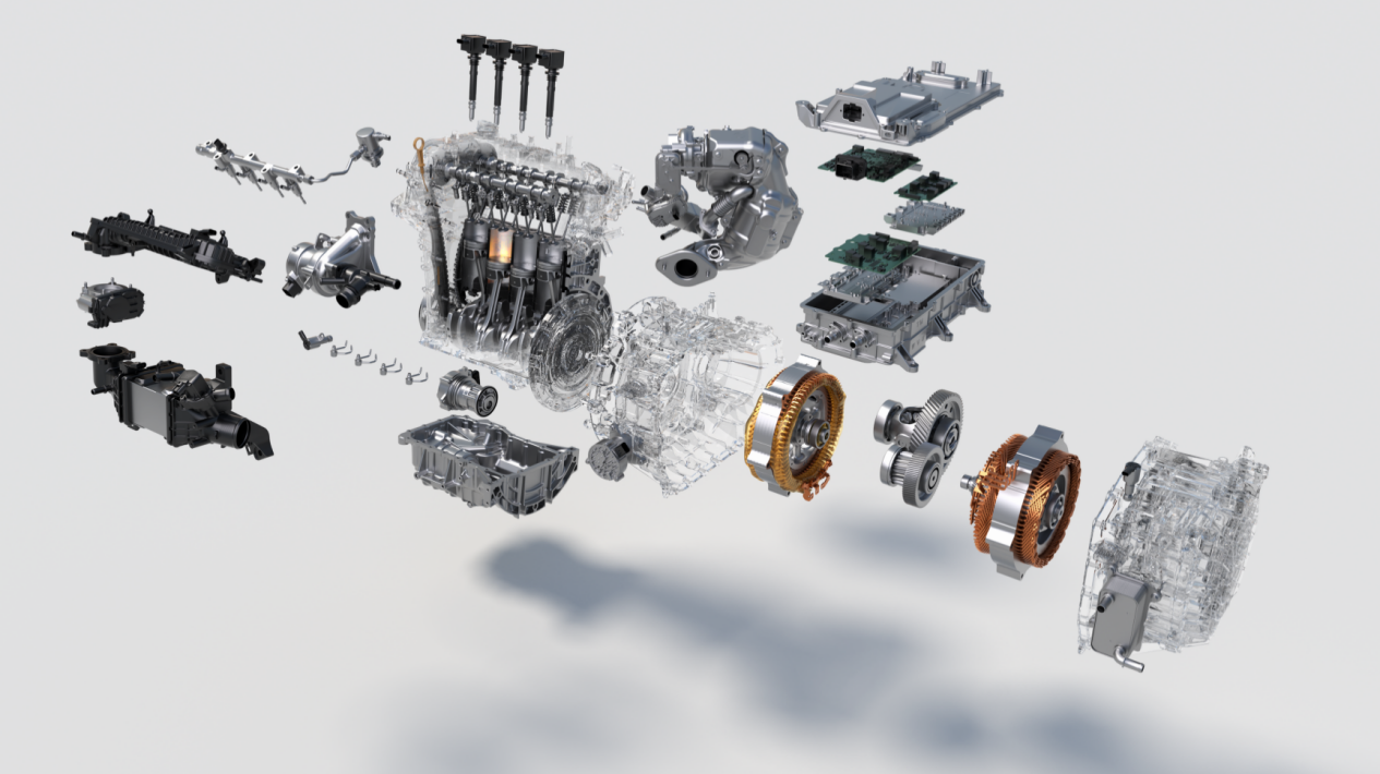

(昆仑增程HE 1.5T超增压发动机结构)

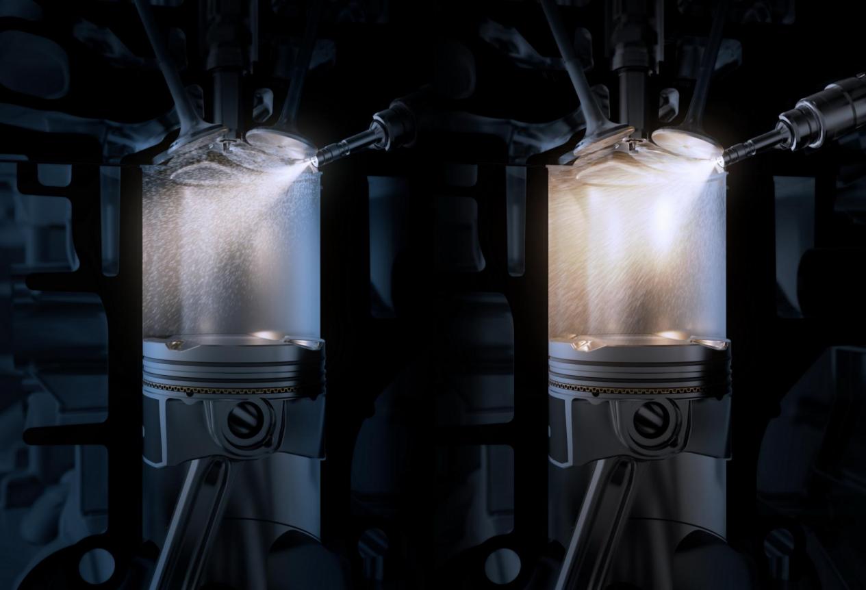

昆仑增程HE 1.5T超增压发动机拥有深度米勒循环、500Bar超高压燃油喷射系统、150mJ超高能量点火系统、高滚流进气道等技术,将热效率提升到了44.39%这样一个比较优异的水平。再加上发动机与发电机一体直连耦合的结构创新,显著降低了传动损失,以及前面提到的各种智能化控制,所以才做到3.63kWh/L的油电转化。
(500Bar超高压燃油喷射效果,图右)

在最为接近日常实际驾驶情况的WLTC工况下,阿维塔07的馈电油耗为6.08L/100km(后驱)、6.37L/100km(四驱),相比早期增程SUV动辄10L/100km左右的馈电油耗,这个表现无疑是令人满意的。相较于目前主流同级产品,它也有一定优势。

还值得一提的是,昆仑增程HE 1.5T超增压发动机并不挑食,日常加92号汽油即可,一箱油能省个三四十块钱,而且开阿维塔07去到广袤西部偏远地区自驾游的话,也不用操心车子加不到适合它的汽油。

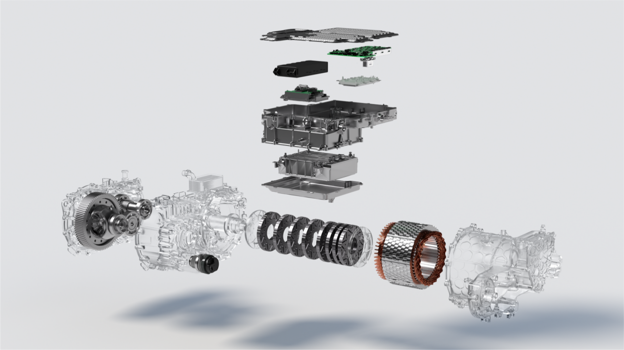

(七合一后永磁同步电驱外壳)
那么问题来了,昆仑增程是通过哪些技术手段做到的呢?

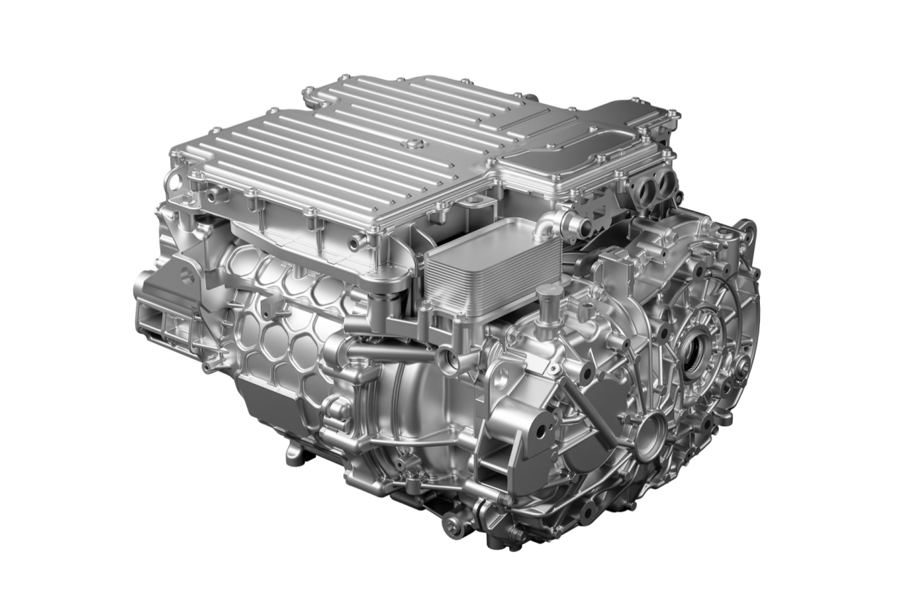

首先,昆仑增程采用了更强的驱动电机,七合一后永磁同步电驱最大功率231kW,峰值扭矩367N·m。它的电驱功率密度高达2.6kW/kg,也就是俗称的小体型大能量。峰值1000A级功率模块则带来超快的功率释放速度,同级竞品大概在850A左右。
(七合一后永磁同步电驱结构)

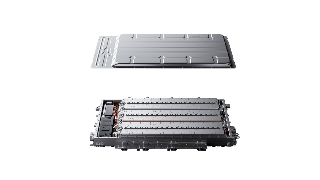

再者,阿维塔和宁德时代量身打造的骁遥超级增混电池在满电状态下拥有9C的峰值放电倍率,馈电状态下也能保持7.7C的峰值放电倍率,能够始终快速传递能量。
(骁遥超级增混电池)

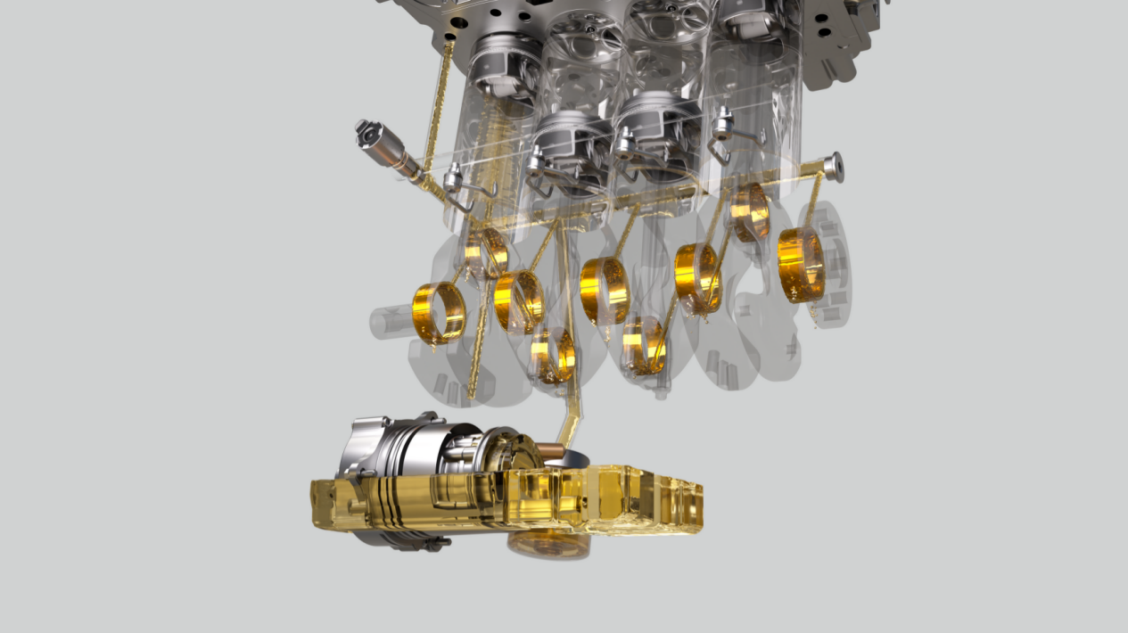

既然昆仑增程是完全正向研发的动力系统,那么最佳选择就是从源头处抑制噪音和振动。工程师们第一个考虑的就是改善润滑系统,毕竟机械噪音有很大一部分来自于零部件之间的相互摩擦。
为此,昆仑增程在国内率先运用了电子机油供给系统。电子机油泵自动建压,提前做好润滑准备,大大降低发动机冷机启动初期NVH。再搭配智能润滑技术,它会根据不同工况、不同转速下的润滑需求来智能调整功率,机油量全域按需供给,改善润滑效果同时降低机械阻力,大幅降低发动机在工作时的噪音和振动。
(电子机油泵)
