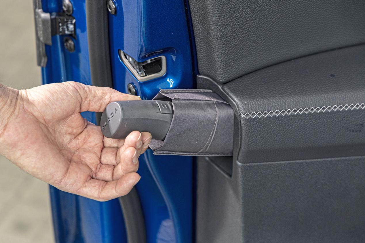

斯柯达传统的“Simply clever”(至简、智慧)功能同样得以保留,如雨刮器水管口上的盖子其实是个可展开的折叠式橡胶漏斗,还有车门上的折叠门槛保护条及车顶的眼镜盒等。如果目的地下雨,还可以从驾驶员车门处取出雨伞。柯迪亚克还通过使用不起眼的相同部件来节省成本,比如四个车门外把手都有凹槽,这个功能是为了将手指放在上面锁车,但实际上只有前门把手安装了传感器。即便如此,新车仍可以根据系统需要自动识别与钥匙的距离开启或锁上车门。

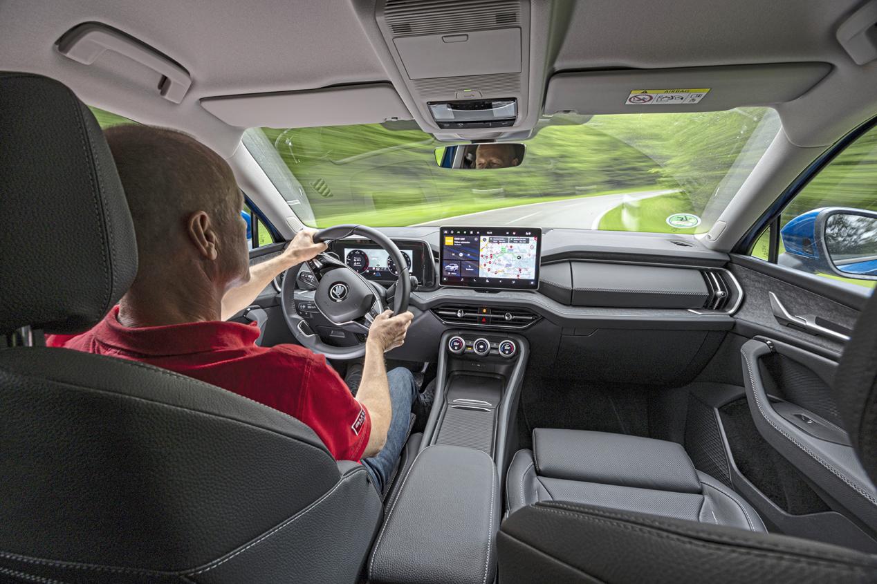

车机系统基本操作还算不错,但不再像前代车型那样有许多按键。信息娱乐系统?比以前好多了,总体来说相当不错。13英寸屏幕配上卫星导航和抬头显示功能(需额外支付1430欧元),大屏幕的显示效果使读取变得更容易。此外,多出来的空间被留给常见的快捷按钮和快速访问图标。不过,令人讨厌的是屏幕前方用于静音的触摸表面容易被误触。当你在开车时将手放在装饰条上去试图点击较小的图标时很容易误触静音按钮。

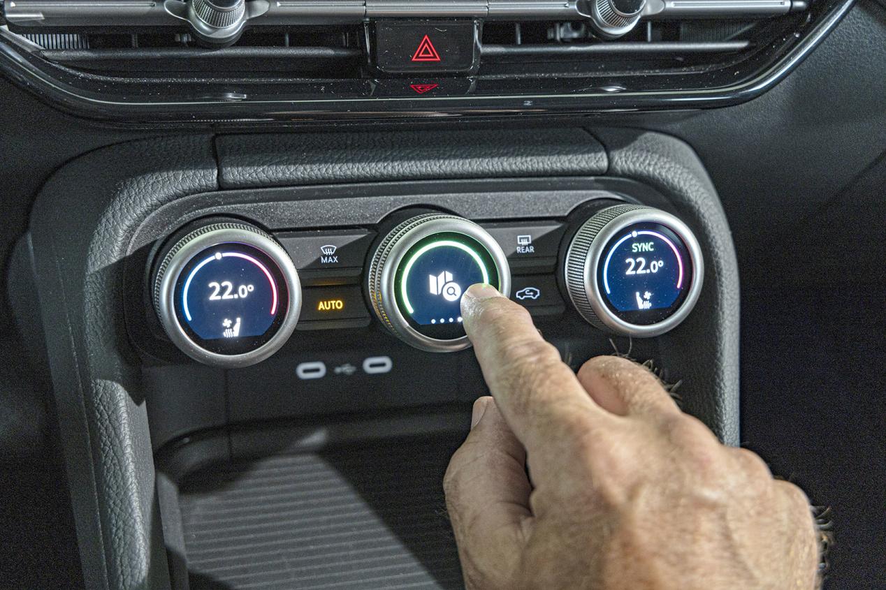

在显示屏下方的一层,空调出风口现在有了更实用的旋钮,可以单手调节风量大小。再往下是三个集成显示屏的旋转开关。每按一下都能改变这些“智能旋钮”的功能:座椅温度、风向及风扇强度,以及驾驶模式、音量或地图缩放都可以通过它们调节。缩放功能算是一项真正的改进,否则前款车型上的固定按钮操作起来会更快捷。不过,与许多制造商为提高利润降低成本而采用的触摸解决方案相比,这些旋钮还是更好用一些。

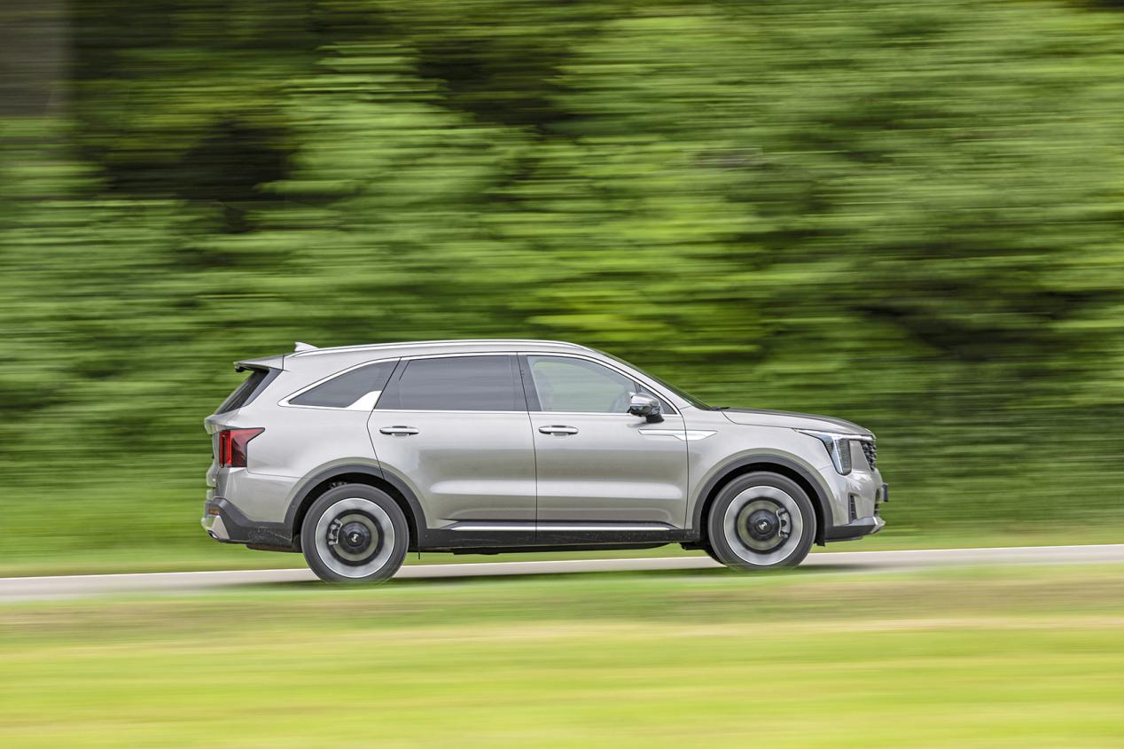

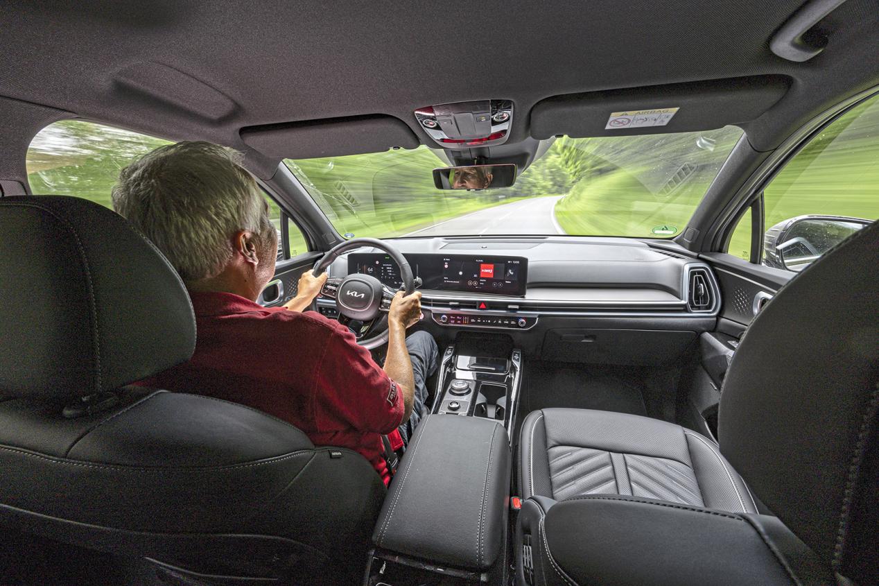

起亚汽车在很大程度上也避免了过多噪声,在经过突出的井盖时也更温和,虽然在其他方面略显硬朗,但整体仍然很舒适。与柯迪亚克相比,索兰托2.2升柴油发动机在舒适性方面优势明显。无论是在红绿灯起步时的加速还是在发动机在低转速时加速,动力输出始终平稳上升。如果不将油门踏板踩得太深,就能避免变速箱忙乱的降挡。此外,在低速行驶时还能享受到测试场地中最低沉的柴油发动机声音。不过,虽然功率高达194马力,但韩国车的冲刺速度和最高车速均不及竞争对手。

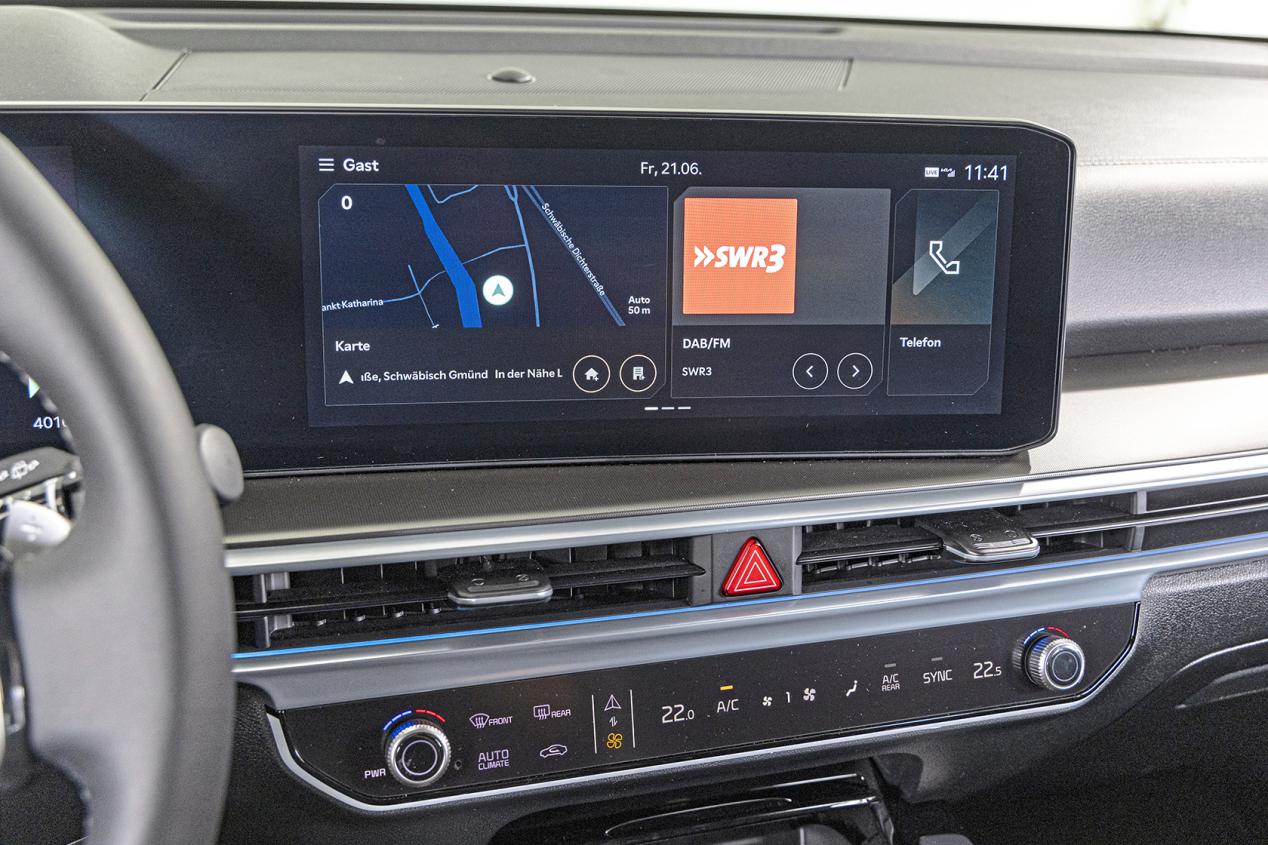

重新设计后的索兰托采用了新的空调出风口,不再是分体式的,这也是空调系统的调节不再像以前那样精细的原因。另外,双连屏看起来更现代,改进后的信息娱乐系统运行更流畅,之前已不错的操作界面进一步得到提升。
起亚的亮点之一是许多基本功能操作都有相对应的物理控制按钮。但奇怪的是,空调控制没有,它现在位于中控台上方的多功能控制条上,其中包含两个旋钮和一个触摸区域,可根据不同的模式控制空调或信息娱乐系统。因此,必须先检查当前状态,并在需要时进行更改。这不仅令人分心,而且非常恼人,因为还可能常常出现输入错误的情况。
与它的两个竞争对手一样,索兰托在高速公路上的转向表现通常非常可靠。转弯时,它还会通过仪表上的盲点显示来提供车轮周围区域的图像。不过,它的限速警告系统很恼人:每次车辆重新启动时都需要在菜单中翻来翻去,直到蜂鸣声音停止。如果将方向盘上的收藏按钮设置为快捷方式,可以更快捷地进入辅助功能菜单。多功能栏上还有第二个收藏夹按钮。限速蜂鸣声最令人讨厌的点是,起亚本身自带的交通标志识别功能没有通过我们的测试,这一点就像其他两款车一样。幸运的是,马自达CX-60测试车在该功能上具有得天独厚的优势,至少目前的版本还不会发出蜂鸣声。而在柯迪亚克上,按下方向盘上的两个按钮后警告声就会消失。

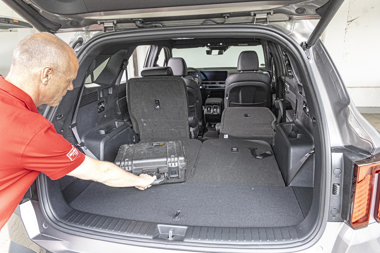

不过,总的来说,韩国人还是很照顾乘客感受的。现在,它支持苹果CarPlay和安卓Auto无线连接功能。此外,该车还配备了座椅通风和前排座椅平躺功能,副驾驶座椅也可以通过后排的乘客调整背靠角度。中央扶手下还有一个大储物格(但车门储物格相当狭窄),后视镜还可以录制视频充当行车记录仪。
起亚索兰托本就具有良好的实用价值,测试车辆的六座配置以及中间第二排舒适的独立座椅则进一步提升了其表现。不过,由于取消了通往行李厢的开口,因此在第三排坐人的情况下想要从行李厢取放东西是很难的。第三排的折叠式座椅也主要供儿童使用。这里同样有Isofix固定装置、USB-C接口和空调出风口。

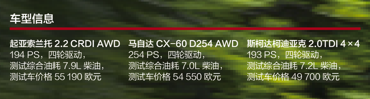

无论如何,我们可以肯定地说,3.3升大排量的直列六缸发动机展现出了卓越效率。其百公里耗油量为7.0升,低于另外两款排量分别为2.0升和2.2升的四缸车型。斯柯达为7.2升/100公里,起亚为7.9升/100公里。此外,尽管马自达是三款车中最重的车型,空车重量达2吨,但其254马力的功率大大超过了竞争对手。它从100公里/小时加速到180公里/小时仅需18.2秒;相同条件下,斯柯达多用了3.6秒,而起亚甚至多用了10.7秒。

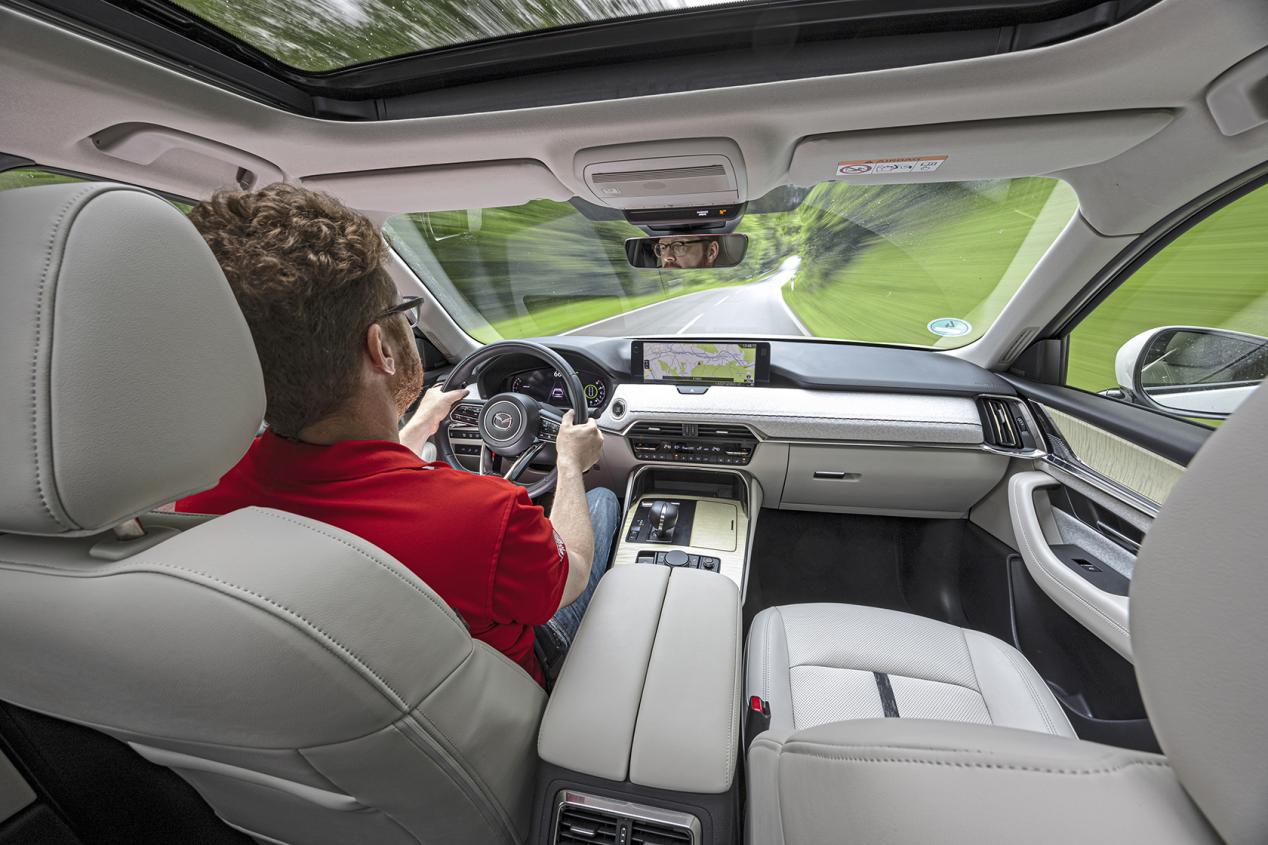

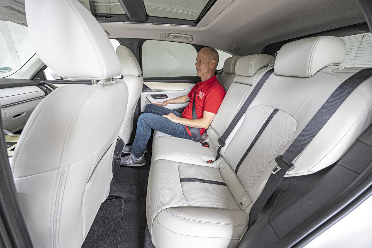

五座版的马自达是测试场中唯一一款后排座椅无法调节的汽车,这意味着腿部空间和乘坐舒适性较差。前排座椅很舒适,但不是最好的。斯柯达的座椅符合人体工学,侧向支撑更强,腿托可伸展。不过,由于座椅较高,你很难用左侧扶手将左肘承托起来。这一点在起亚车内还是不错的,而马自达的坐姿更舒适。

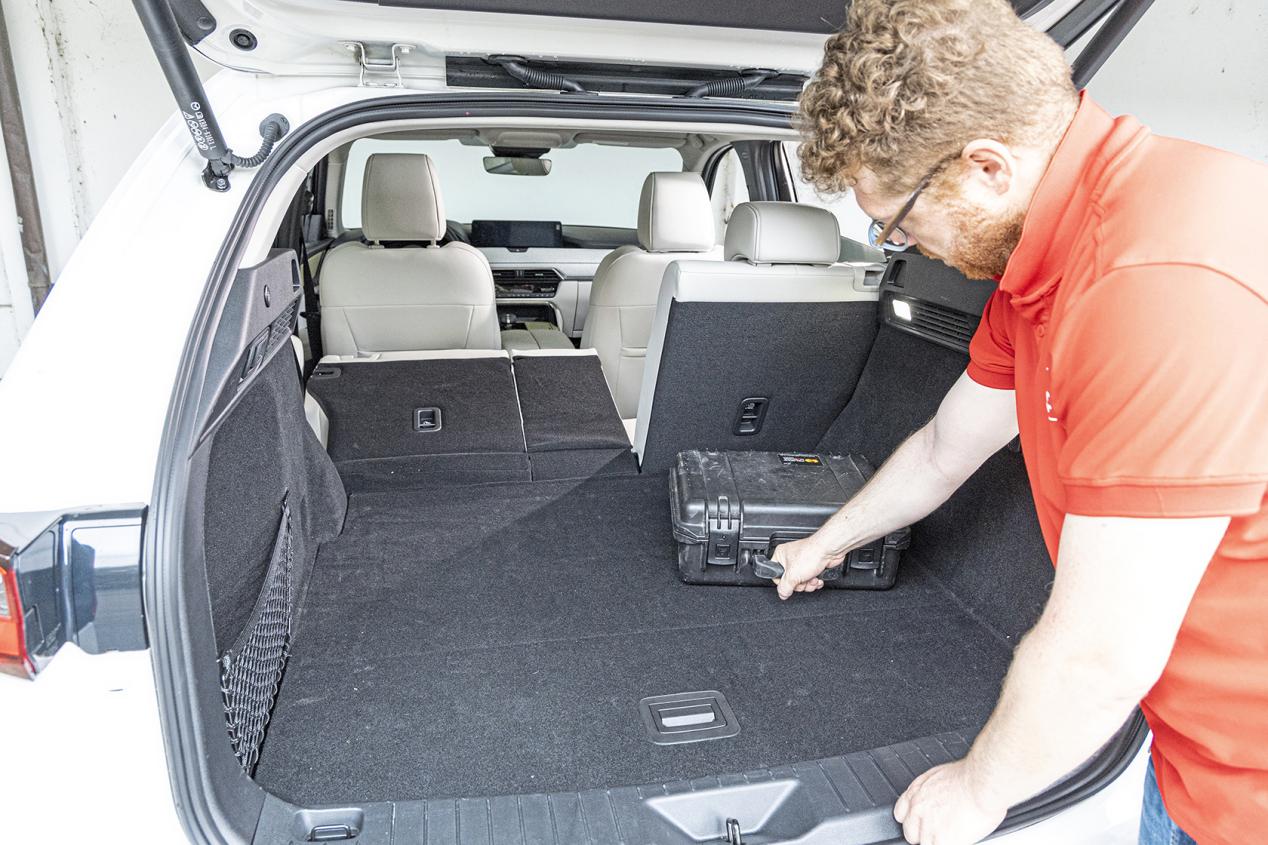

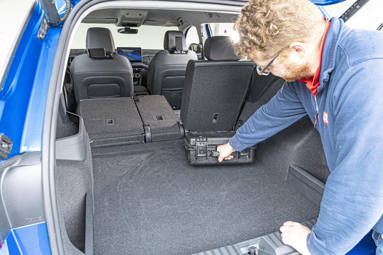

在空间灵活性方面,CX-60并没有提供太多选项:它提供了三段式后座靠背、B柱和C柱上的分隔网挂钩,但没有可调节的装载地板。在功能性方面,它提供了家用电源插座、四个车门上可容纳大瓶子的储物格以及可与尾门一起升起的挡板。与起亚汽车一样,马自达前排座椅也有通风功能。
在基本功能的简便操作方面,马自达CX再次拔得头筹,但寻找车道偏离预警系统的设定菜单简直就像大海捞针,令人讨厌。只有在使用苹果CarPlay或安卓Auto时屏幕才能进行触摸操作,否则就只能通过按键和旋按钮来控制信息娱乐系统,当然,这往往更容易操作。起亚和斯柯达的语音输入效果更好,通过集成ChatGPT带来的附加值还算不错。
这三辆配置齐全的四轮驱动车型价格都在6万欧元左右。在成本费用表中,柯迪亚克价格较低,因为斯柯达提供更多的个性选装件和套件,而这些并不都包含在测试车的价格中。索兰托和CX-60因其豪华的标准配置而获得额外加分。
来自韩国和日本的SUV几乎平分秋色,分列第二和第三位:实用紧凑的索兰托位居第二,而马自达强劲的发动机无法弥补其舒适性方面的劣势。新款柯迪亚克只有一个真正的弱点,即TDI发动机有时反应迟缓。但由于其精心设计的概念,它以整整600分的成绩赢得了测试的最终胜利。
