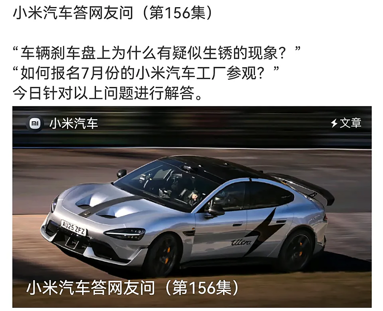

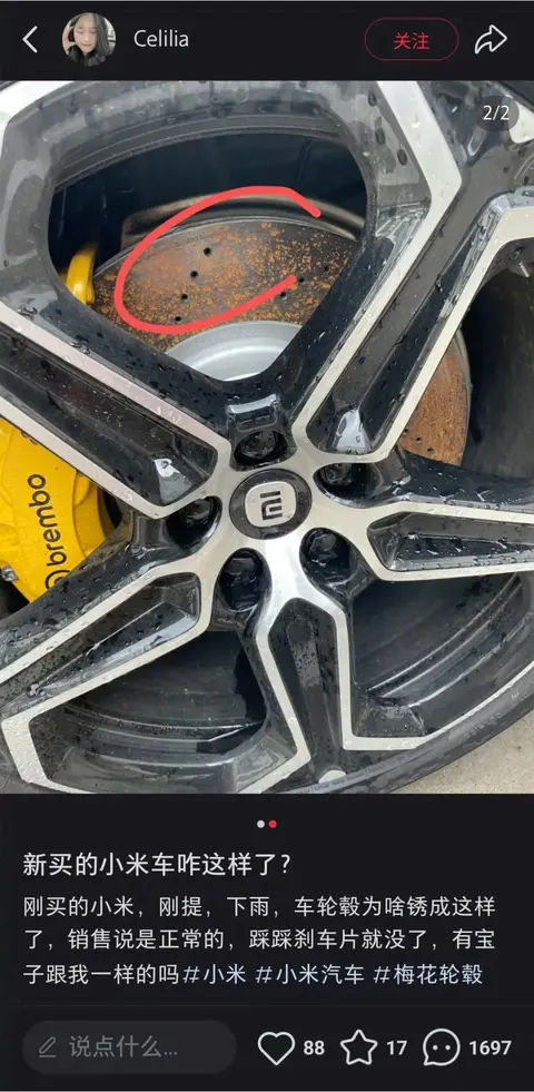

一名小米汽车用户在社交平台上发文称“刚购买的小米汽车在下雨后轮毂出现锈迹,刹车盘也有锈迹。”随即引起热议。
笔者曾对相关话题进行了技术解读,从评论来看,绝大多数汽车爱好者和用户都是懂得其中的道理的;可以说刹车盘不生锈才怪,这样的质疑只能说是缺乏生活常识,已经不是简单的缺乏汽车相关知识储备。该话题也应该就此终止。然而小米汽车竟然进行了回应,并且提供了被动、主动的两项“刹车盘除锈功能。”

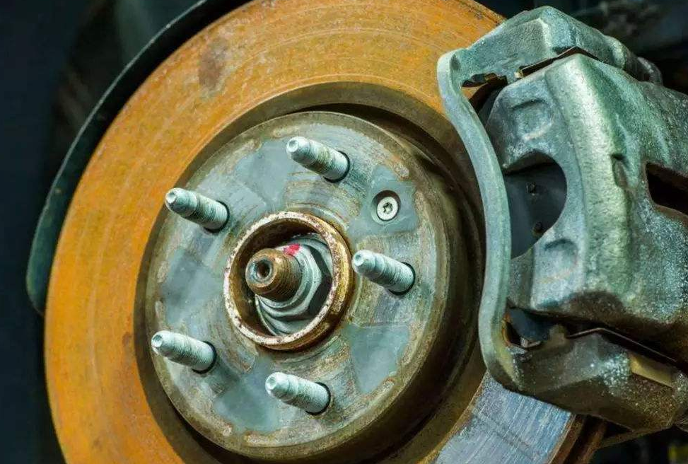

别说是“刚买不久”的汽车,就是刚刚在工厂下线的、刚刚开上轿运车的、或刚运输到经销商门店的汽车,只要出现在高湿度空气中或经历一场雨之后,刹车盘照样会生锈!因为刹车盘的材料是灰铸铁,铁当然会生锈喽。即便是汽车用的“HT250型灰铸铁”或“美标G300型灰铸铁”也不例外。
刹车盘没有防锈涂层,接触雨水和空气就会生锈。
而且会出现红褐色的三氧化二铁和黑色的四氧化三铁,这两种铁锈都是可以作为燃料来使用的;但是铁锈的附着力不强,在开车的时候只要踩上几脚刹车,就能通过夹住刹车盘的刹车片把刹车盘上的铁锈磨掉。

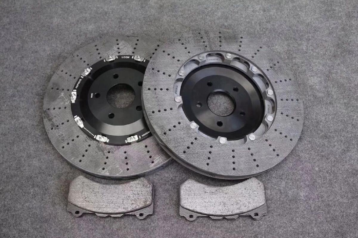

汽车的刹车盘是与车轮同速转动的,高速运转的刹车盘上的铁锈飞溅到轮毂上,混合雨水之后必定会让轮毂出现红褐色或黑色的污痕——说白了就是磨掉的铁锈给轮毂染了色。这个问题是无解的,除非用上“碳陶刹车盘,”但是这种刹车盘的低温制动性能很差,高温制动性能很强——完全不适合一般汽车司机去使用,制动特点与一般汽车司机的习惯完全相悖,其在冷车低速状态下甚至可能刹不住车;所以这种刹车盘只适合超高性能跑车,现在也不过是多出一些性能普遍很高的高价电动汽车使用罢了。
而且就算老司机们能去适应该类型刹车盘也不现实,因其制造成本非常高。
所以主流汽车都用灰铸铁的刹车盘,不论是国产车、德系车、美系车还是售价普遍很高的英系高端车和意大利的跑车。
汽车刹车盘的生锈是因为采用灰铸铁材料,新能源汽车也不例外;想要除锈很简单,只需要踩刹车即可。

燃油车踩刹车就是控制刹车总泵、分泵和制动器,是机械式的刹车;新能源汽车则是优先采用“动能回收”系统减速,在必要的时候才会用制动器来减速,急刹车的时候会优先或全部采用制动器。
那么正常驾驶的新能源汽车的刹车盘当然更容易生锈,毕竟大多数时间是不用刹车盘的;所以更不用在意,生锈就由其生锈,想要锈穿刹车盘,综合人的寿命而言真的是太难了。
