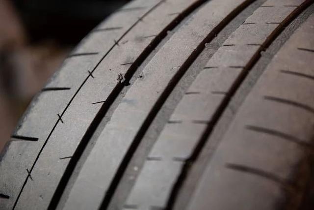

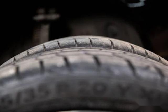

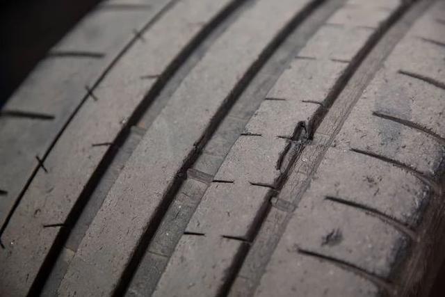

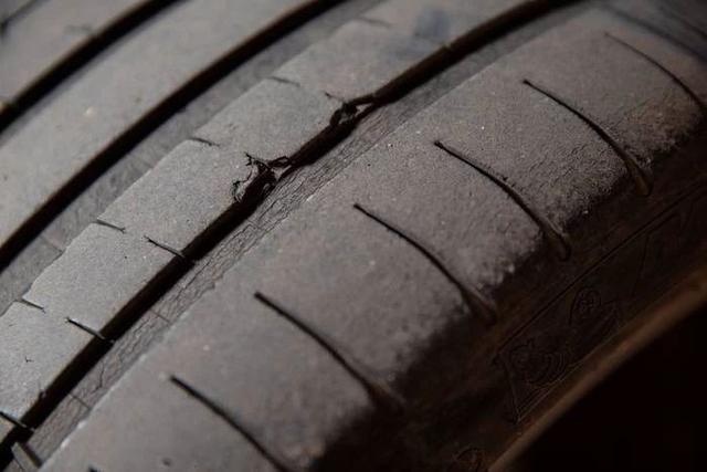

Michelin Pilot Super Sport实际的使用里程数不多,日常都是代步居多,偶尔遇到同好才会彼此切磋一下,但毕竟轮胎使用周期也小四年多,后来右后轮的胎壁还出现球状的隆起,这点是令我比较难以接受的,这样高级别的性能胎竟然也会出现这种瑕疵。而在更换新胎的时候,更发现胎体已经出现老化龟裂的现象,尽管胎纹还是挺深,无奈这恼人的噪音已经让人达到容忍的临界点。

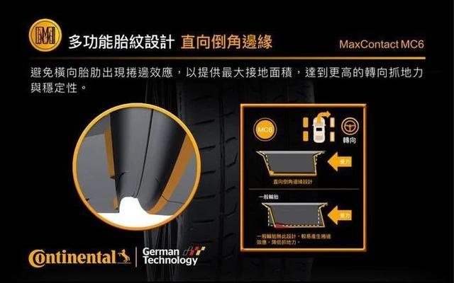

因为本次是做体验测试,下面就简单介绍MC6的特点,这款MC6于2017年正式推出,采用了新一代多功能胎纹设计(Multifunctional Tread),结合了人字纹抓地设计、直向倒角边缘、链接块、稳定胎肋结构与高性能胎所必备的不对称胎体设计,在确保了应有的抓地性能之外,也强化了过弯时胎体与胎面的强度结构,从而增加弯道表现。同时跟老款的MC5相比,还缩短了湿地的刹车距离,比较特殊的是它的减噪设计是利用胎块花纹的设计,在滚动时破坏音频的传递,提供更好的降噪效果。
另外胎体采用了自适应抓地力配方(Adaptive Grip Compound),通过较软的纳米级胎体材质,可以在不同的路面上给予最好的抓地表现。而新一代的强力胎体结构(Xtreme-Force Construction),在胎面采用1层聚脂纤维、2层钢丝以及2层尼龙结构,胎壁采用2层聚脂纤维。这个结构的优点在于在慢速或者正常的行驶状态下,可以提供更有弹性的舒适度,但在剧烈的驾驶下,又能给予足够的强度进行路感的反馈。

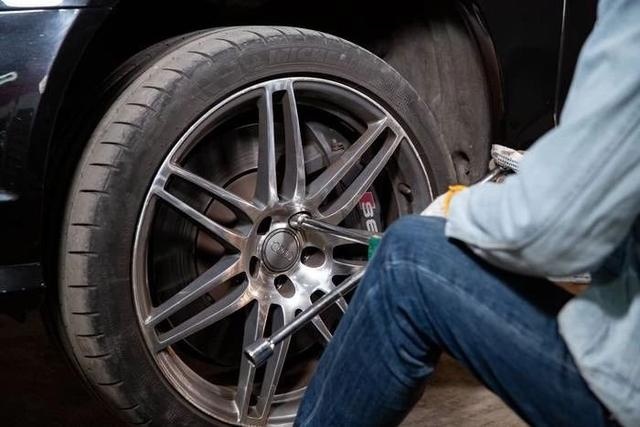

介绍了这么多的轮胎特点,感觉似乎有点云里来雾里去的感觉,还是得亲自体验才算数。在拿到轮胎后立即前往位于五方天雅的奥麦汽车进行换装,这边也稍微『安利』一下这家店,这家店主要进行ABB高端车型升级改装、改色、贴膜等,先前在这边保养过其他车款,专业性与服务都不错,因此这回也选在奥麦汽车进行轮胎的更换。

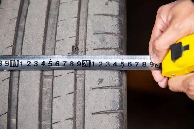

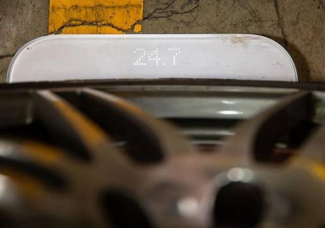

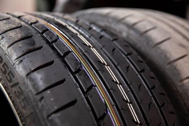

这辆S6原先配胎为19寸,后来升级为275/35ZR20,但在换胎的时候,通过经由测量结果,实际的接地面积也约莫255mm。这与胎体上所标示的『275』确实有些出入!而在轮胎重量上,在使用过这么些年的磨损,加上20寸的轮圈重量,单颗胎加圈的重量为24.7kg。
德国马牌MC6 种草测试 提升行车的幸福指数

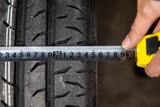

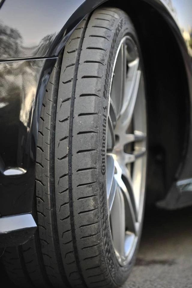

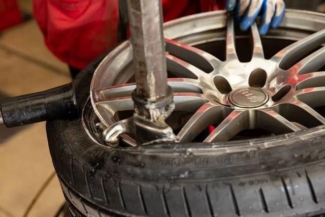

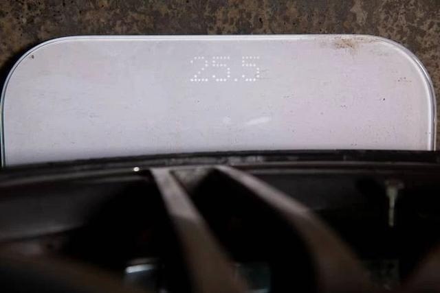

在经过扒胎、上新胎、动态平衡等换胎过程后,全新MC6正式启用。单从视觉上来看,这255/35ZR20的胎,其实并不比275/35ZR20的胎窄,而从实际的胎面量测数据来看,接地面约为245mm左右。在装上车之后,加上车辆自身的重量,接地面积应该基本上十分接近255的数据。而在重量方面,新胎加轮圈的重量为25.5kg。

从新旧两款轮胎的外径相比,255/35ZR20的新胎硬是比275/35ZR20的旧胎小了一圈,但整体重量还比旧胎重了3.2kg(四个胎加上轮圈),完全打消了当时想换小胎省油的念头!!!

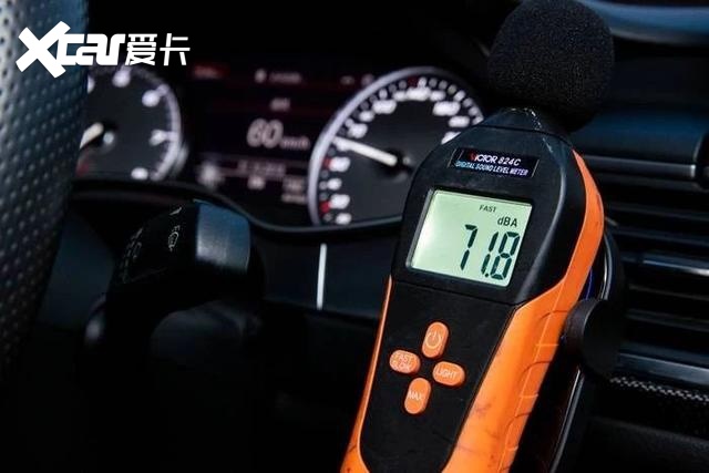

换上新胎后,第一个深刻的印象就是轮胎行进的滚动噪音减少许多,这个最明显的地方在于日常的行驶中。日常市区代步的车速区间约在60~80km/h之间,因此我们使用了分贝计,分别针对新、旧两款轮胎进行胎噪比较。在定速巡航70km/h的车速下,旧胎分贝达到75.3dB ; 而换上新胎后,分贝值竟然降低到71.8dB,这就是我开篇所写的,这种低噪音的车舱静肃性,更能给人沉稳、扎实的安定感,你能发现沉浸在属于自己空间的车舱中,缓慢、稳健的在车河中徐徐而行,听着音乐是一种简单的幸福。

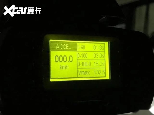

文末补一张关于换上新的MC6的0-100km/h加速,最快成绩跑出3.9秒的水准,成绩不算突出,但还在可接受范围。
