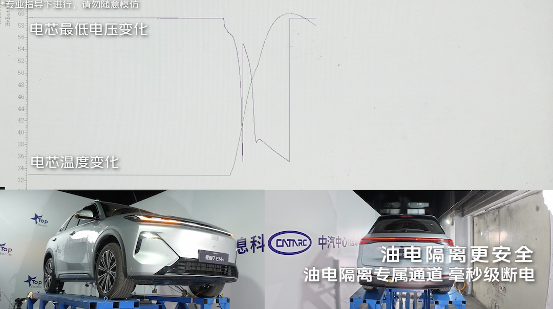

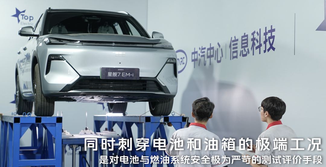

此次试验参考近期工信部最新《电动汽车用动力蓄电池安全要求(以下简称新国标)》,为电池针刺触发热失控试验的强化版,也是行业首次针对插混车型完成“电池+油箱”同时穿刺试验。试验模拟车辆被路面凸起物或尖锐障碍物(如钢筋、断裂金属件等)同时刺穿电池和油箱的极端工况,验证吉利银河星舰7 EM-i在极限场景下的安全性。

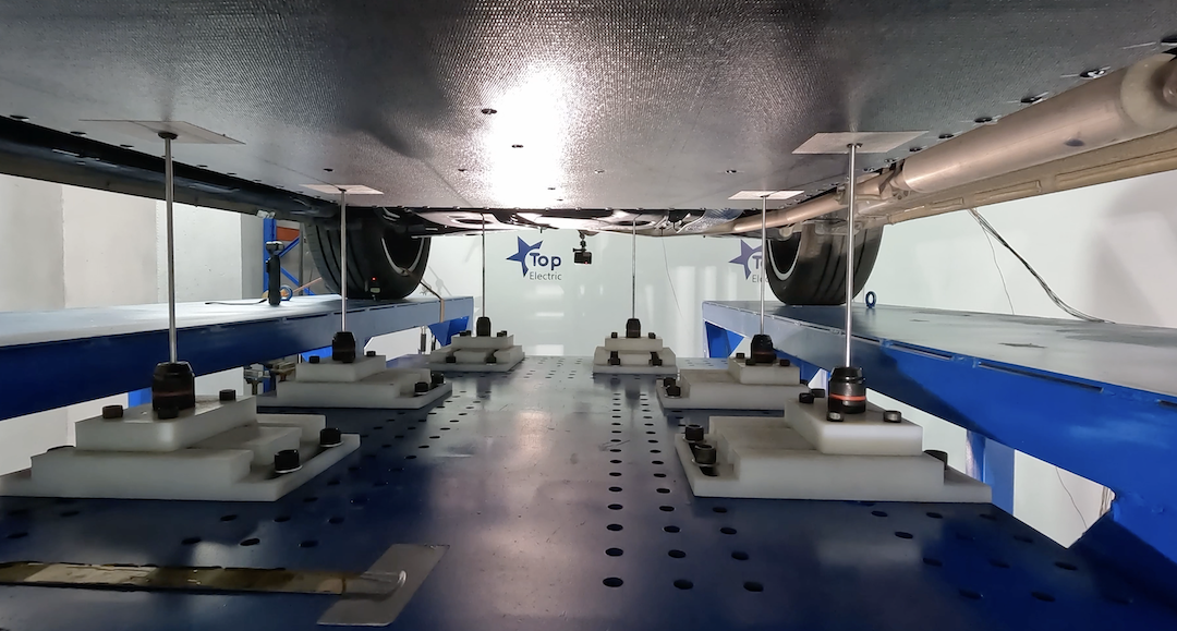

根据新国标要求,可通过针刺触发单电芯热失控,进行热扩散试验。而此次试验则采用多根钢针,对吉利银河星舰7 EM-i的动力电池和油箱同时进行刺穿。其中,4根刺穿动力电池,2根刺穿油箱,人为造成电池短路+油箱同时泄漏,让电池和油箱同时受到破坏,受破坏点更多、热扩散风险加剧,试验难度大。
试验结果表明:吉利银河星舰7 EM-i在极限破坏条件下,电池包依然不起火、不爆炸,热失控风险可控,安全性高,充分验证吉利银河星舰7 EM-i搭载的神盾电池安全系统远超国标的安全实力,消除用户对插混车型的电池与燃油系统“油电安全”的双重顾虑。
