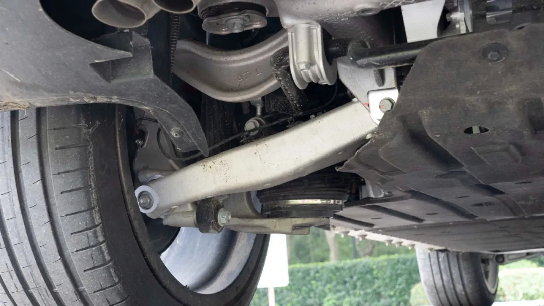

一直以来,岚图的底盘调校都是他们的优势项目,此次试驾的FREE+同样如此。在结构上,新车采用前四球节双叉臂、后H臂多连杆独立悬架,同时车辆还配备了单腔空气弹簧+倍适登的内置阀体可变阻尼减震器,硬件规格很高。另外,FREE+的悬架摆臂、连杆和副车架均为铝合金材料,用料无可挑剔。

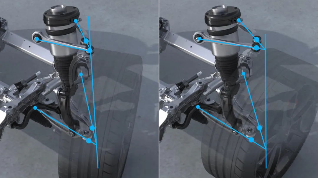

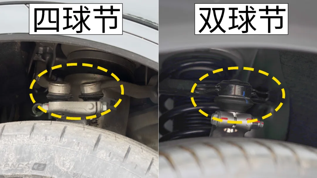

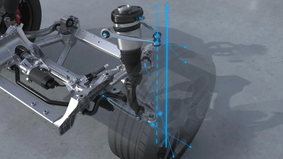

看到前面的“四球节双叉臂”,相信不少人会产生困惑。这里简单解释一下,普通双叉臂悬架一共有两个球节,上下摆臂各自通过一个球节与转向节连接,而FREE+上的四球节就是指上下摆臂各自通过两个球节与转向节连接。因为四个球节需要配备四根连杆,再加上一根额外的转向横拉杆,那一共就有五根连杆了,因此奥迪直接把双叉臂四球节叫做五连杆,也是正确的。
那问题也来了,在普通双叉臂上设计四个球节的目的是什么呢?简单来说,在普通的双叉臂悬架上,如果用一根线连接上下球节(上图蓝色虚线),那么这根线就是四轮定位中的“主销”,车轮其实就是围绕这根主销运动的。双叉臂四球节的特点在于,它可以设计一个“虚拟主销”(上图蓝色实线)。从二者的主销位置可以看到,四球节的主销(蓝色实线)明显比两球节(蓝色虚线)更靠近轮胎中心,这样设计的好处在于,路面震动对车轮产生的纵向冲击力矩更小,体现到驾驶上就是方向盘的打手感减弱。
实际开起来,FREE+的转向手感确实做的很舒服。比如在一侧车轮经过坑洼或减速带时,FREE+的方向盘左右摆动幅度、力度都特别小,从机械结构上营造出了转向的隔绝感。
在舒适模式下,FREE+的方向盘操作力度虽然谈不上特别轻盈,但是它的转向力度尤为线性,这其实也是四球节的功劳。简单来说,四球节的虚拟主销位置是随车轮转向角变化的,哪怕转向角很小,方向盘的回正力也能做得很大。就拿调头举例,许多车在车身完全摆正前,方向盘末段的回正力都会显著减弱,驾驶员需要用手带一下方向盘才能完全回正。FREE+则是另一种体验,它的方向盘是完全自动回正的,整个过程十分线性、连贯。我们经常说的驾驶高级感,其实就体现在这些细节上。

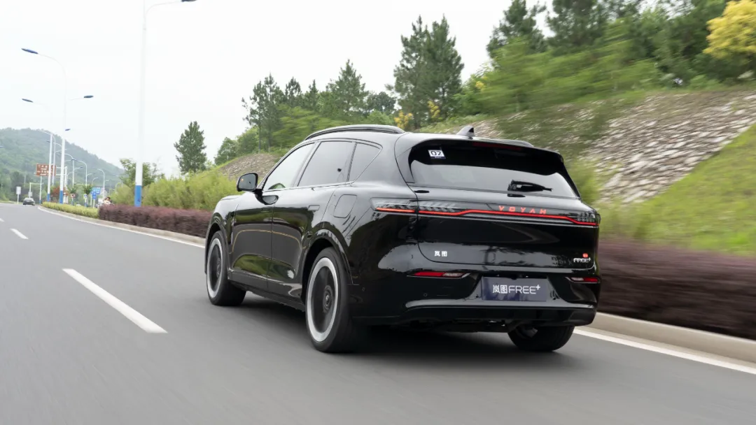

悬架滤震方面,FREE+的调校思路有些类似于德系车。在舒适模式下,底盘的离地间隙为163mm,理论上这时候空悬处于最柔软的状态,但跟市面上主打舒适的SUV相比,FREE+的空悬其实并不算软。
比如车辆驶过岗亭前面的减速带时,前桥滤震其实还挺好,属于不软不硬的风格,后桥则明显比前桥硬一些,韧性较足。得益于这种悬架设定,FREE+的空悬对于路面的小起伏有着不错的隔绝能力,而面对大起伏时车身也没有出现夸张的前后俯仰。值得一提的是,在舒适模式下FREE+的车身侧倾比较轻微,稍微激烈驾驶底盘也能招架得住。在岚图的底盘调校工程师看来,舒适模式也是要兼顾稳定性的。
除了前后空气弹簧软硬搭配比较照顾底盘稳定性之外,原厂的倍适登可变阻尼减震器表现也非常称职。在快速驶过坡道时,减震器的阻尼比较大,车身的抛跳动作被迅速抑制,而在破旧道路行驶时,这套减震器又能适当降低阻尼,从而隔绝了细碎震动。

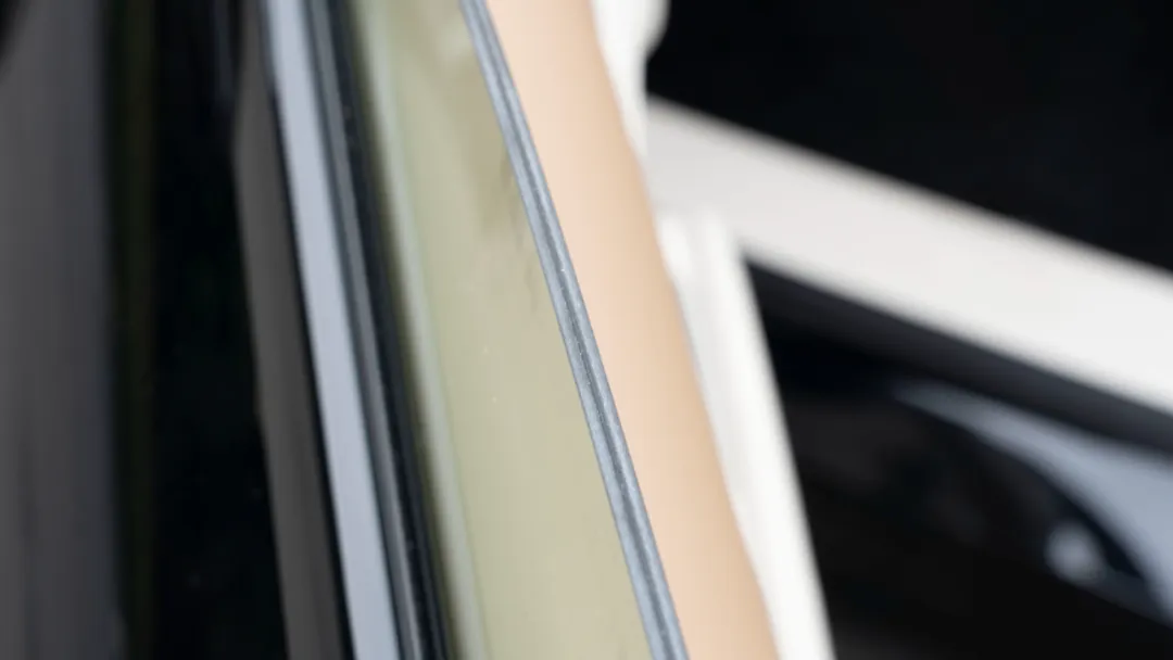

作为一款大5座家用SUV,大家肯定也很关心FREE+的隔音。用料方面,FREE+的四个车门都采用了5mm的双层夹胶玻璃,按照官方的说法,新款车型在隔音方面的优化多达35项,隔音性能提升了20%。
实际体验起来,FREE+的静态和动态隔音表现稍微有些区别。在静止状态下,比如在路口等红灯,周围的公交车、卡车发出的轰鸣声经过车身的隔绝、衰减后已经变得相当微弱,车内的静谧性挺出色的。但美中不足的是,在车辆静止且空悬气泵工作时,车内安静的氛围会被气泵噪音打破,略微影响体验。
路噪方面,可能是因为FREE+的悬架衬套需要照顾操控性能,所以车辆驶过高架上的接缝、路面白色减速带时,底盘对路噪的隔绝不是那么的彻底。同样在新老沥青路面上行驶时,胎噪的变化也是比较明显的。总的来说,在铺装质量较好的路面上,FREE+的路噪表现还是很不错的,但要是走烂路的话,它的底盘隔音并没有达到越级的水平。至于风噪方面,当速度提升至80km/h时,车内开始能够听到细微的气流声,随着车速提高,风噪基本保持线性增长,整体表现也不错。

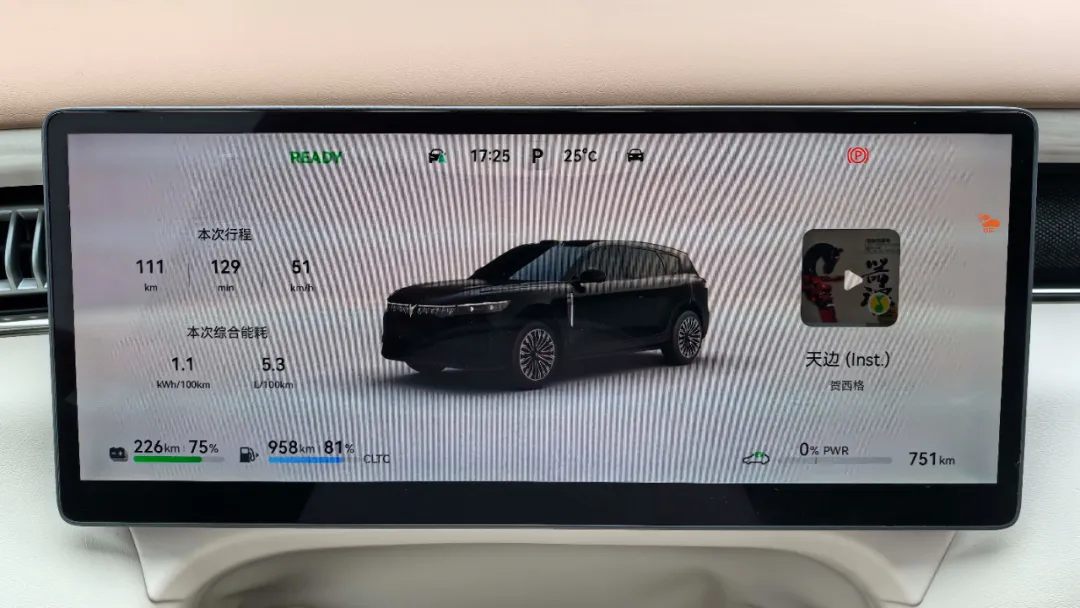

能耗方面,试驾当天外界气温25℃左右,车上仅一名成年人,我将空调设置为22℃,驾驶模式调至舒适,能源类型选择油电混合,动力回收调至标准。在经过市区+郊区行驶111km,总耗时129分钟,均速51km/h的行驶后,最终表显耗电1.1kWh,油耗5.3L/100km。相较于它的尺寸和重量来说,这个能耗还是相当不错的。

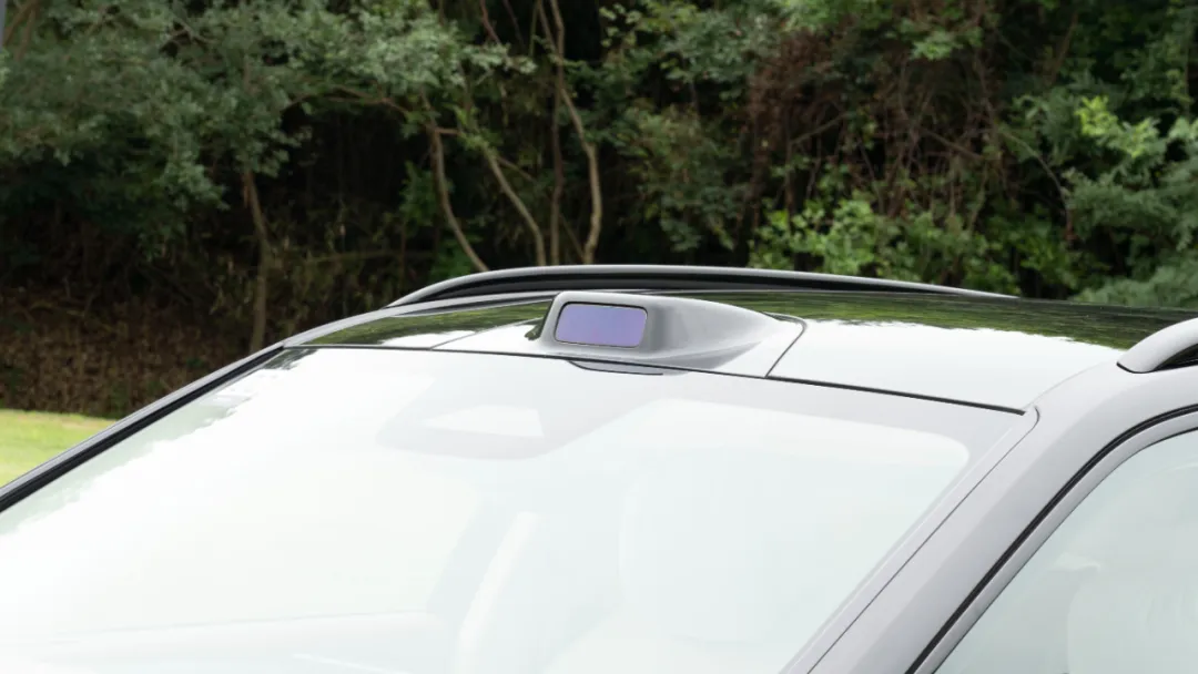

由于之前我已经给大家静态实拍过岚图FREE+了,所以这次就不再赘述车辆静态方面的内容。辅助驾驶部分,FREE+拥有1个192线的激光雷达、3个毫米波雷达、12个超声波雷达、11个摄像头,硬件规格完全支持华为最新的乾崑ADS 4辅助驾驶系统。只不过,目前华为乾崑ADS 4辅助驾驶系统还未正式装车,后期官方会进行OTA升级。

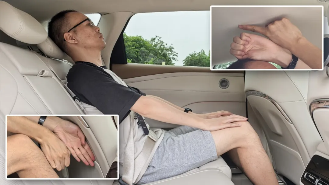

乘坐空间方面,以我180cm、70kg的身材,调整好前排驾驶坐姿,并将座椅放到最低位置后,前排头顶距离全景天幕的遮阳帘1拳4指有余。此时来到后排,并将靠背角度调至最后,腿部1拳4指,头部1拳1指有余,表现也不错。在前排座椅放到最低位置后,后排仍可以把脚伸到前排座椅下方,后排的坐姿比较舒展。
