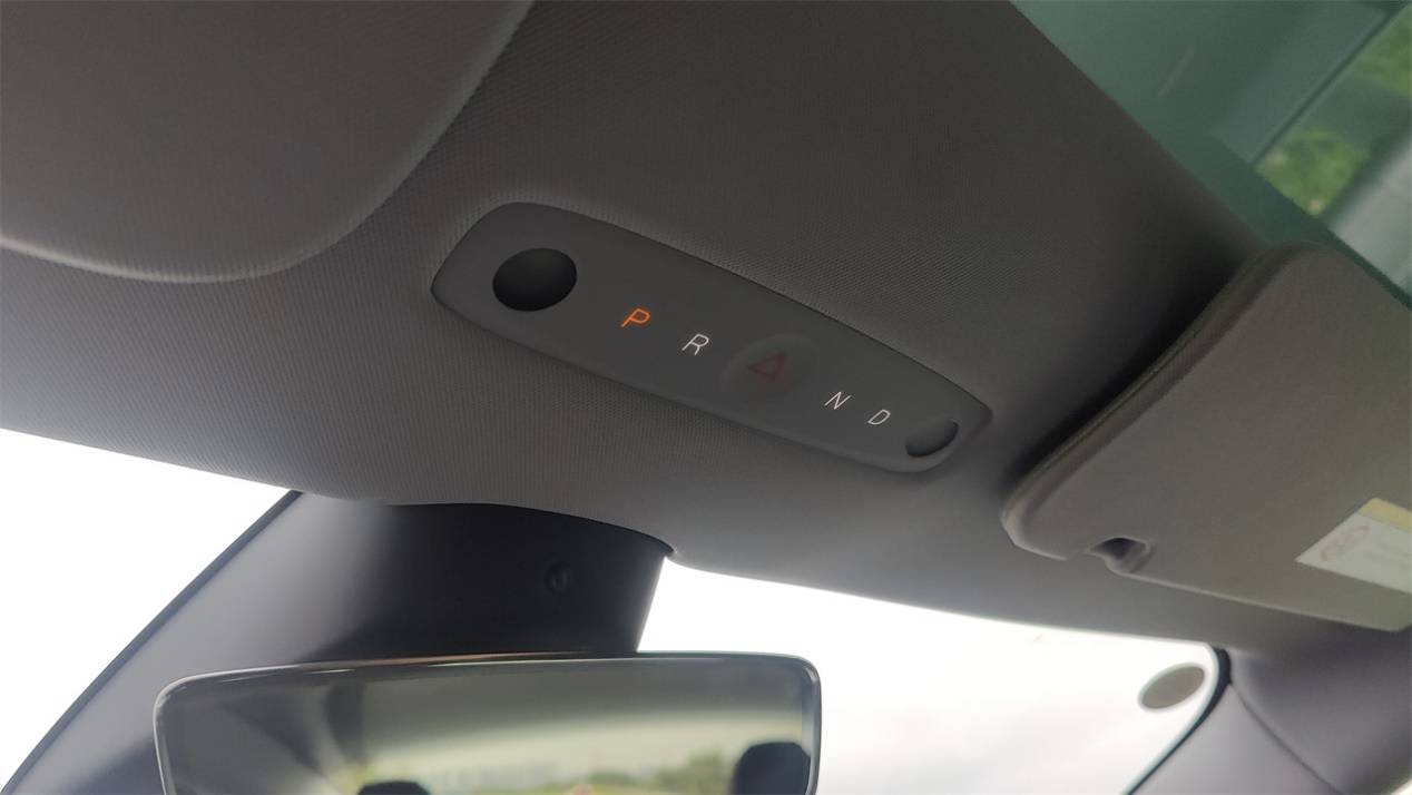

但是屏幕上没有了N挡,应对自动洗车机或者拖车的时候怎么办呢?鸡贼的特斯拉,把“备份”的物理换挡留在了顶棚的上方,然而使用的也不是传统意义上的、带有物理行程的实体按键,而是触控面板。

这也是我即便在体验上不算难适应,也要反对这种换挡设计的原因。
因为车机属于信息娱乐件,功能安全的等级,天生就要比实体挡杆更低。作为一个电子控件,很难彻底消除死机、卡顿、黑屏等问题,失效的潜在可能性,天然就比物理控件大得多。这对于换挡这样重要性极高的功能来说很难接受。
为了这种设计去提高车机的功能安全等级,既不现实也没有必要。所以在我看来,连备份的换挡控件也换成触控式就很离谱,为了节约成本做到这个份上实在有点过了。放在国内的传统主机厂,光是负责智能化的部门自身,都会想方设法阻止这种“大逆不道”的设计。

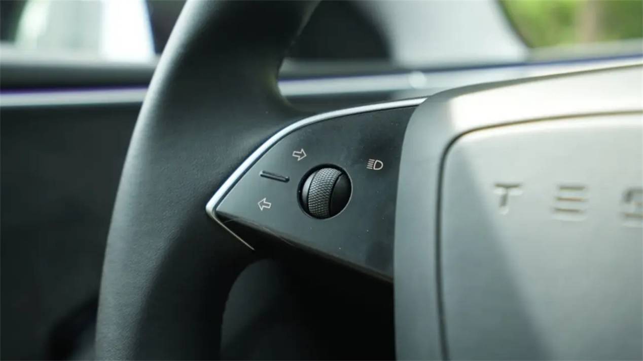

虽然转向灯按键“左下右上”的布置方式尽可能贴近了传统物理拨杆的设计逻辑,但是用起来还是很别扭,以至于我过弯时忘打灯的概率大大提升。因为在有拨杆的情况下,只要你的左手还抓着方向盘,只需要打方向的时候,伸出中指顺便轻轻一拨就能打灯了。然而换成按键后,原本在方向盘上发力的拇指,就不得不分出去按键,单手打方向盘反而不好发力了。

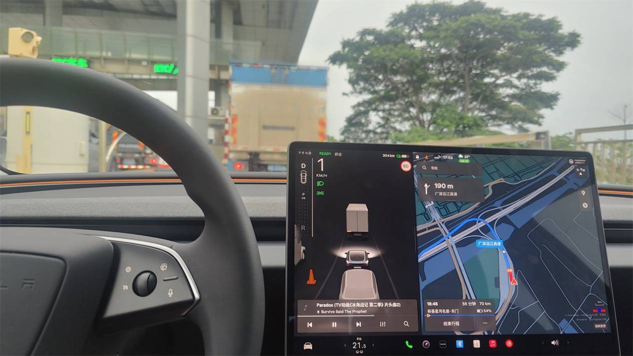

Model 3的智驾,反而是全车动态方面最不值得关心的一项。因为这台Model 3上只有EAP,也就是普通的L2级别的集成巡航辅助,只不过能够部分兼容城区快速路的路况。
然而这套系统的限制非常严格。因为方向盘使用的不是电容式,而是电阻式,开启巡航功能之后,需要时不时轻微打一下方向盘,但是打的幅度并不好掌握,要么检测不到,要么就直接功能退后台了。结果短短半个下午的时间,我就已经触发了两次系统警告,直接面临禁用智驾的状态。

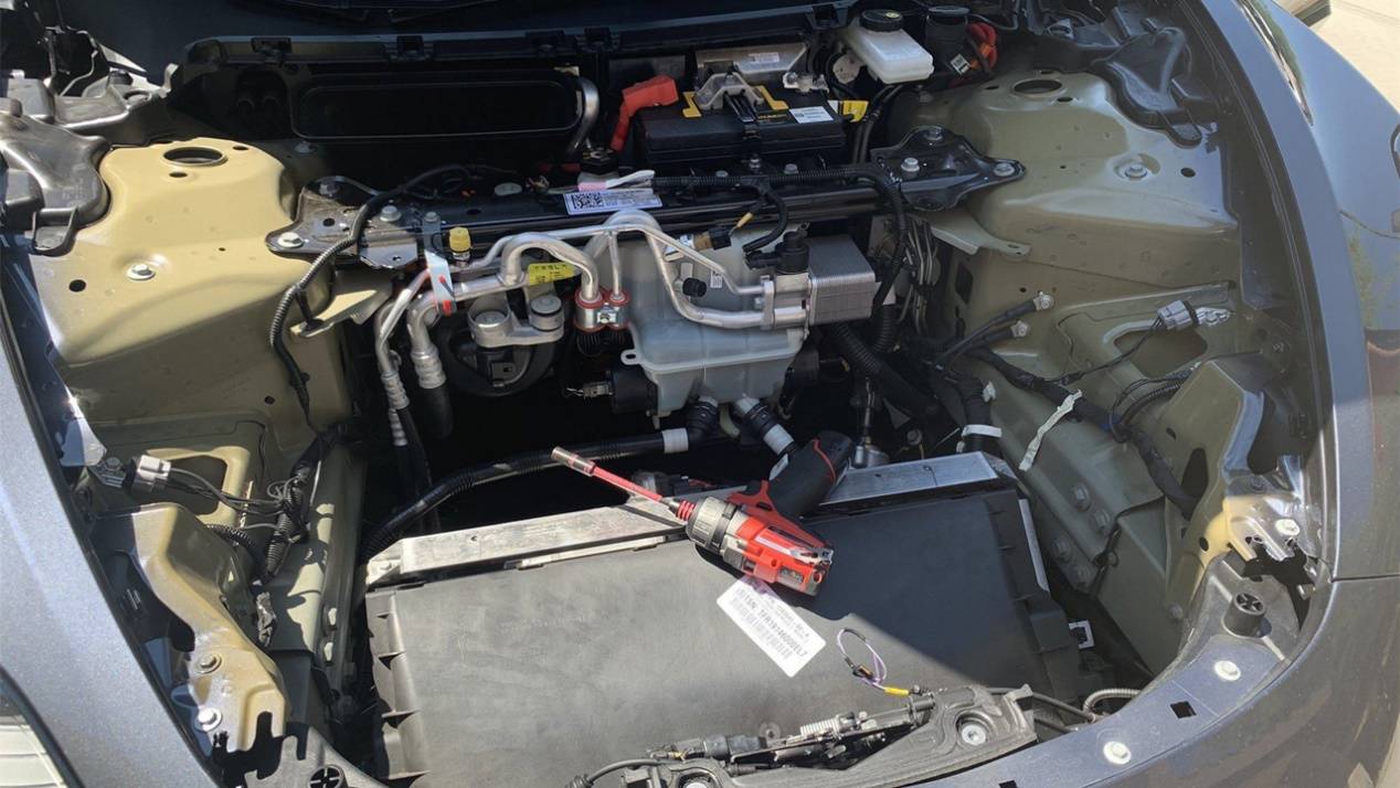

还有热管理方面,特斯拉的八通阀也是行业内知名的,用一个阀体就能将全车包括电池、电机、空调等热管理方面的管路全部打通一并管理,而且体积非常紧凑。
数年前我有幸见过全车拆解过后的Model 3,摘下容积巨大的前备箱后,看到这么一个如此精巧的阀体,感觉就像看艺术品一般震撼。

▲Model 3前备箱拆卸后的前舱内部,冷却液储存罐(白色)左侧的黑色圆形物体为八通阀(网图)

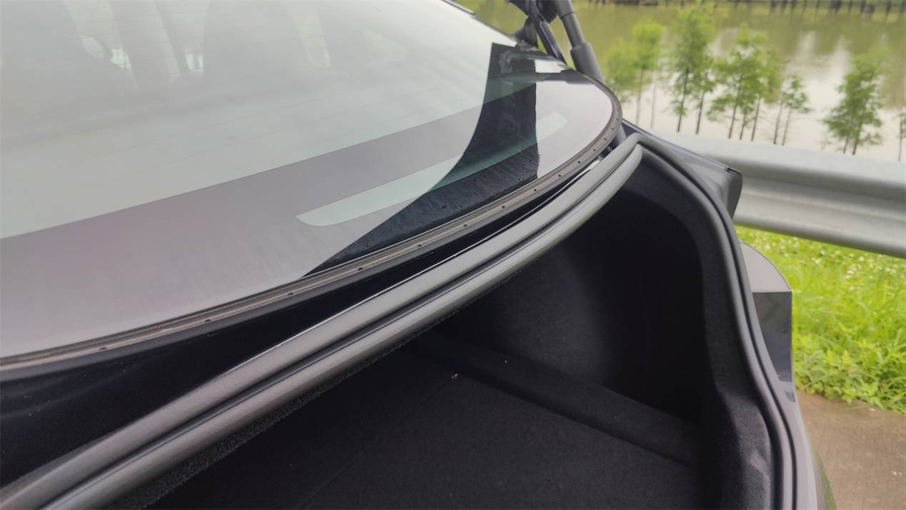

但是一些“历史遗留”问题依然存在。譬如老款后备箱“知名”的漏雨问题,原因在于这个后备箱的密封胶条,基本上已经贴着后风挡的边缘了,看现款这部分似乎改善并不明显,有体会过的朋友可以说下。

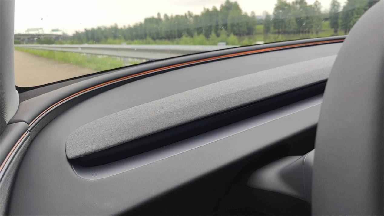

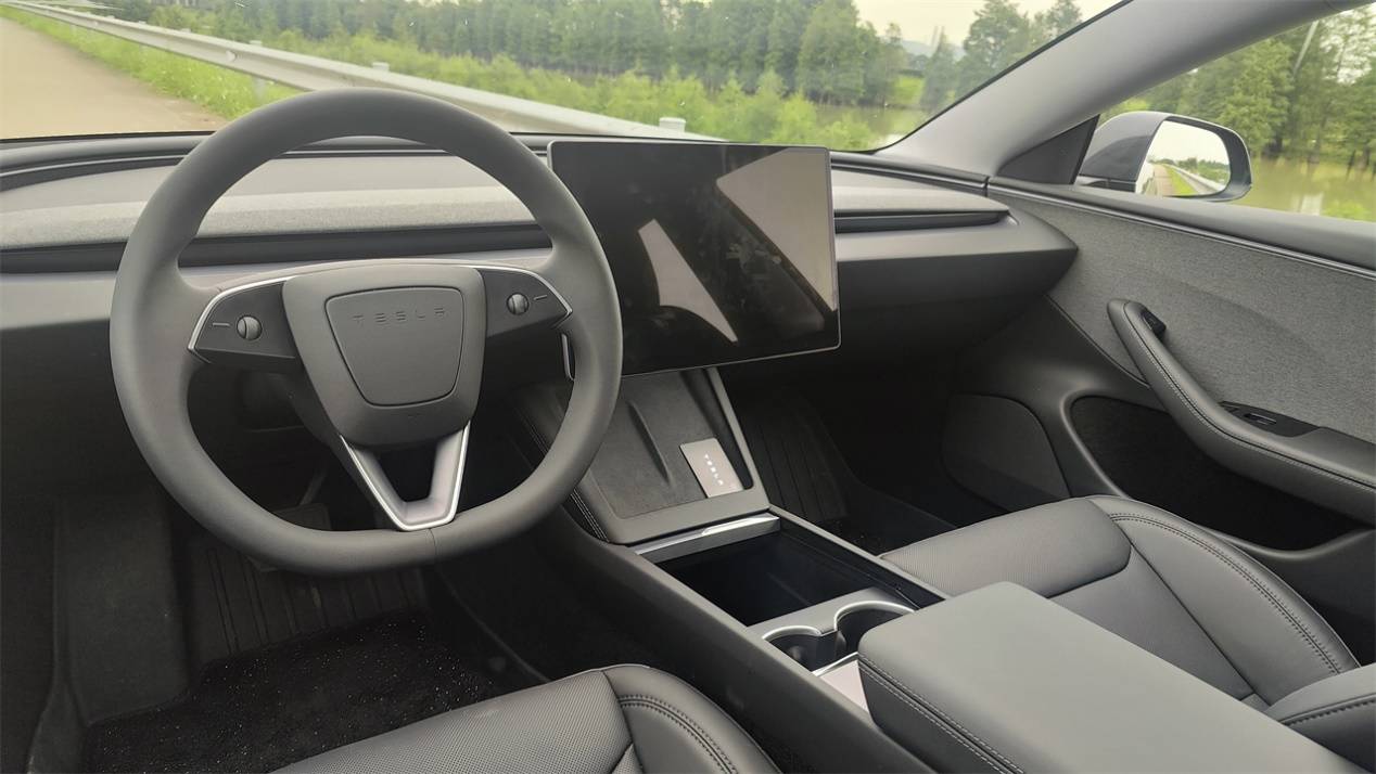

内饰看似改动的地方不多,起码用料观感的变化不大,或许依然会有人嘲笑是“廉租房”,但整体效果相比老款还是有明显改观的。中控台的基座没有使用软性的搪塑,但是表面有仿皮包裹。新的方向盘造型很不错,比老款的线条考究多了,加上中控台的控件都被砍掉,视觉上显得很清爽。局部织物表面和氛围灯的引入,很好地改善了老款设计单调的问题。相比起各种仿木、钢琴烤漆和镀铬饰条的滥用,我还是更喜欢这种“极简主义”的风格。唯一让我有点抱怨的是A柱实在太粗了。
独立试驾2025款特斯拉Model 3:如今的它还算标杆吗?
由于电池重心非常低,叠加CTC的电池包设计,坐垫安装位置能压得更低,在主驾上稍微弯腰就能够得到地面。车头被压得更低,加上没有仪表盘,前方的视野非常开阔,比思域还要通透。这是一个非常标准的运动化人机设定。不过地板和坐垫之间的高度差不大,尤其是脚部有被明显抬高的感觉,就像是直接躺在地板上开车一样。

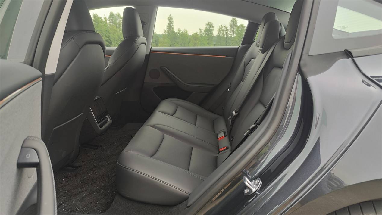

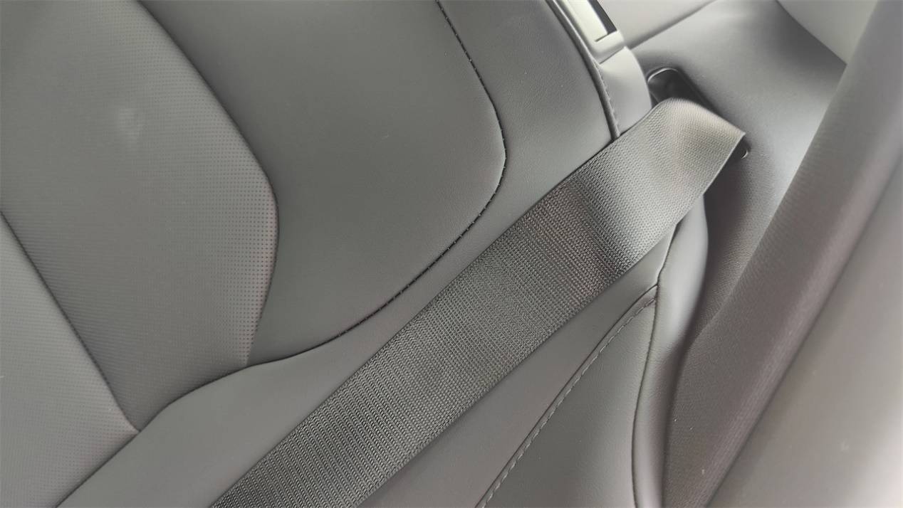

地板高度的问题也同样影响到了后排。虽然靠背倾斜角比较大,配合激进的天幕与后风挡一体化的设计,能够腾出不少头部空间,但坐垫比较平,对大腿的支撑不足,而且前排座椅下方也没有足够的空余,穿的鞋稍微大一点脚就塞不进去了。另外安全带的固定位置没有考虑到座椅靠背翻折的问题,复位之后安全带容易被压住。

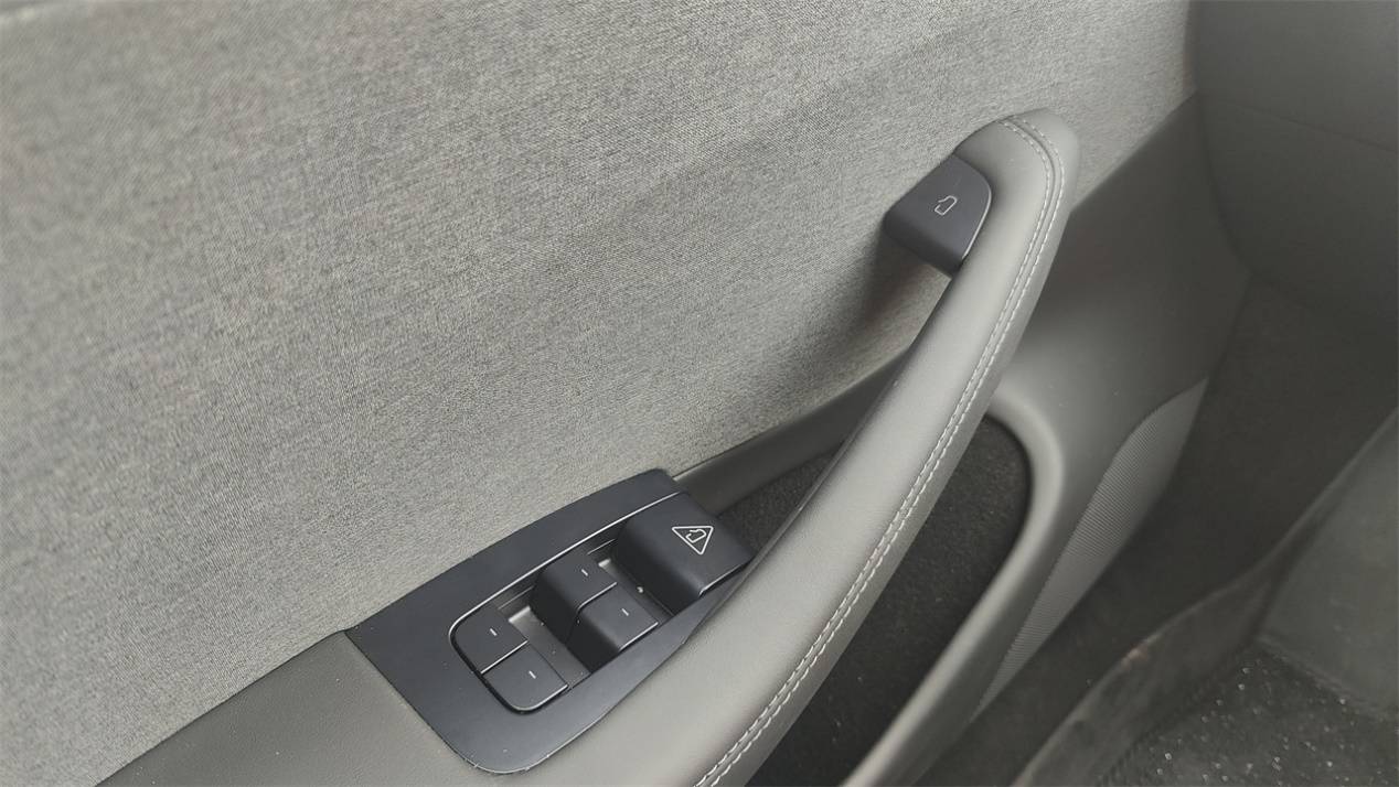

车门开关是如今新能源比较普遍的电子按键+机械把手的冗余组合,但与大多数竞品将机械把手藏在杯架内侧的做法不同,Model 3机械把手直接就在车窗按键前方,位置非常显眼,而且有明显标志。不要小看这种细节,一旦发生事故,车门电子开关失效之后,外部人员只要破窗,就能很容易把手伸进车里的主驾位置,够到这个机械开关。
这一点,很多竞品的设计都做不到。

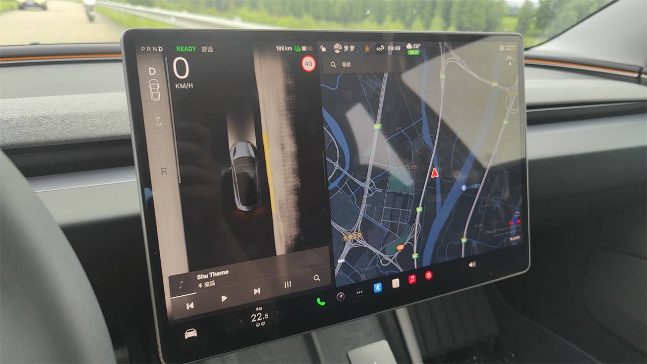

虽然砍掉仪表和HUD在我看来并不是一个好的做法,但还是得承认,车机交互的布局对这个问题的缓解效果还算不错。事实上,有不少后来者,都在无仪表的情况下模仿了特斯拉的车机界面布局。
左侧智驾SR渲染、右侧地图的分屏布局很科学,而且细节拿捏也比较到位。譬如说挡位、车速、警告灯等重要信息都尽可能“堆”在主界面的左上角,大小错落有致又不显凌乱;倒车或者打转向时,弹出的侧向辅助影像面积并不大,只会占据左侧SR渲染的部分,如此一来既能在较小的视线转移幅度下看到完整的画面,也不会遮挡导航信息;导航默认状态下一直处于暗色显示,而不是主流车机的浅色底,更有利于对主体信息的观察。
