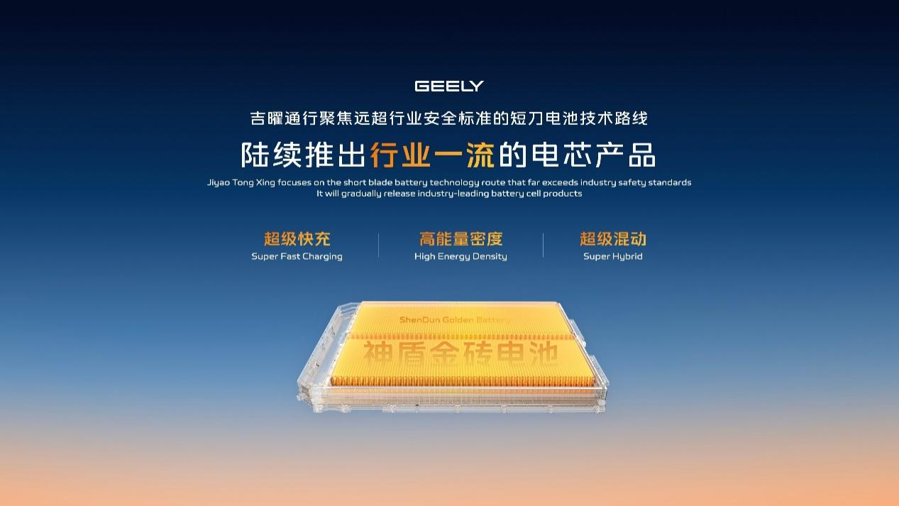

神盾金砖电池:从电芯到整包,构筑“无盲区”安全防护
作为安全体系的物理载体,吉利自研自产的神盾金砖电池在本次分享会上被详细解读。它是吉利极致安全的“神盾”电池安全系统与行业领先的“金砖”电芯技术的结合体。今年5月8日,吉利成为国内首批通过GB 38031-2025电池安全新国标的企业,且所有验证项目均为一次性通过。其内部测试标准更为严苛,在国标24项测试之外,还主动增加了跌落、踩踏等12项测试内容。在电芯和电池包两个层级,共有23项测试标准远超“新国标”要求。
在电芯层面,“金砖电芯”颠覆了传统设计思路。相较于行业普遍采用的“长刀电芯”,吉利金砖电芯高能量密度版的长度缩短了40%(580mm),厚度增加了35%(18.2mm)。更短的长度和更大的横截面积意味着更小的内阻,从而在充放电时产生更少的热量,从根源上提升了电芯的安全性和寿命。
同时这一设计也带来了全方位的性能优势,首先是极致安全,通过了中汽中心“8根钢针同时穿刺”和5.8mm真弹枪击贯穿试验,均做到不冒烟、不起火、不爆炸。其次是超长寿命,循环寿命高达3500圈,可支持车辆安全行驶超过100万公里,真正实现“一代电池服务两代车”。还有超级快,17分钟即可将电量从10%补充至80%,平均充电倍率达2.45C。以及耐低温性,在零下30℃的极寒环境下,放电容量保持率仍在90%以上,平均领先长刀电芯8.7%。
在电池包层面,“神盾”系统也提供了整包级的坚固防护。采用行业领先的CTB(电芯到车身)构型,将电池包作为车身结构的一部分,整车扭转刚度提升至31000N·m/deg。底部采用了“复合材料+高强钢+复合材料”的“三明治”结构底护板,配合低于电池包15mm的专用防撞梁,提供全方位的物理防护。内部则采用稳定的“田字格”框架结构,并设计了热电分离、电气隔离、快速泄压等多重防护措施,确保极端情况下的安全。
为了验证其可靠性,吉利将同一个神盾金砖电池包,连续进行了动态海水腐蚀浸泡、高原极寒、3次高频次刮底、26吨压路机碾压、单包侧柱碰以及烈焰炙烤等6项严苛的串行试验,并全部顺利通过,展现了其超凡的结构强度与安全性。
