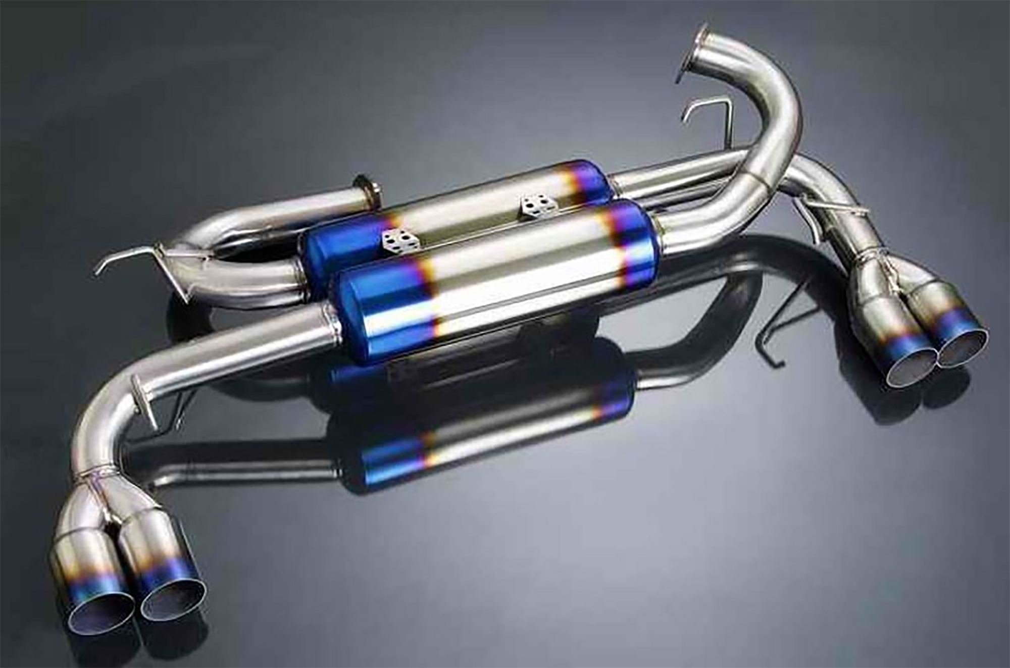

这个说法最早来自改装,当年有些车主为了使声浪更炸裂就去改装排气,这种排气管在发动机排气时阻力更小。用专业术语说就是“排气背压降低了”。
但是改装完车主们都发现爱车在低转速行驶时扭矩变小了。于是他们得出一个结论:降低排气背压会导致低转速扭矩下降。后来就衍生出了:“增加排气背压能提高低转速扭矩”的说法。
所以正确的说法应该是:擅自降低原厂排气压力,低转速扭矩会减小。而不是“正常的车给排气管堵一点,低转速扭矩就会增大”。

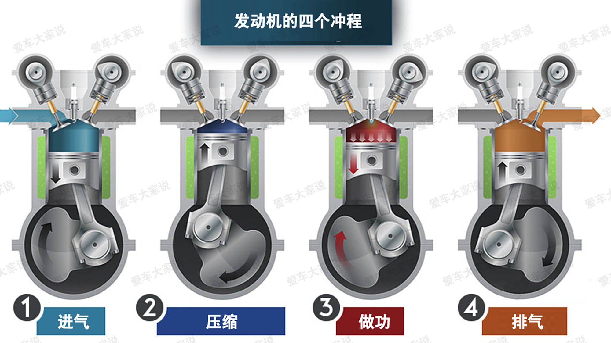

发动机进气时进气门打开,排气门关闭。排气时进气门关闭,排气门打开。这是我们初中物理学内燃机原理时就知道的。

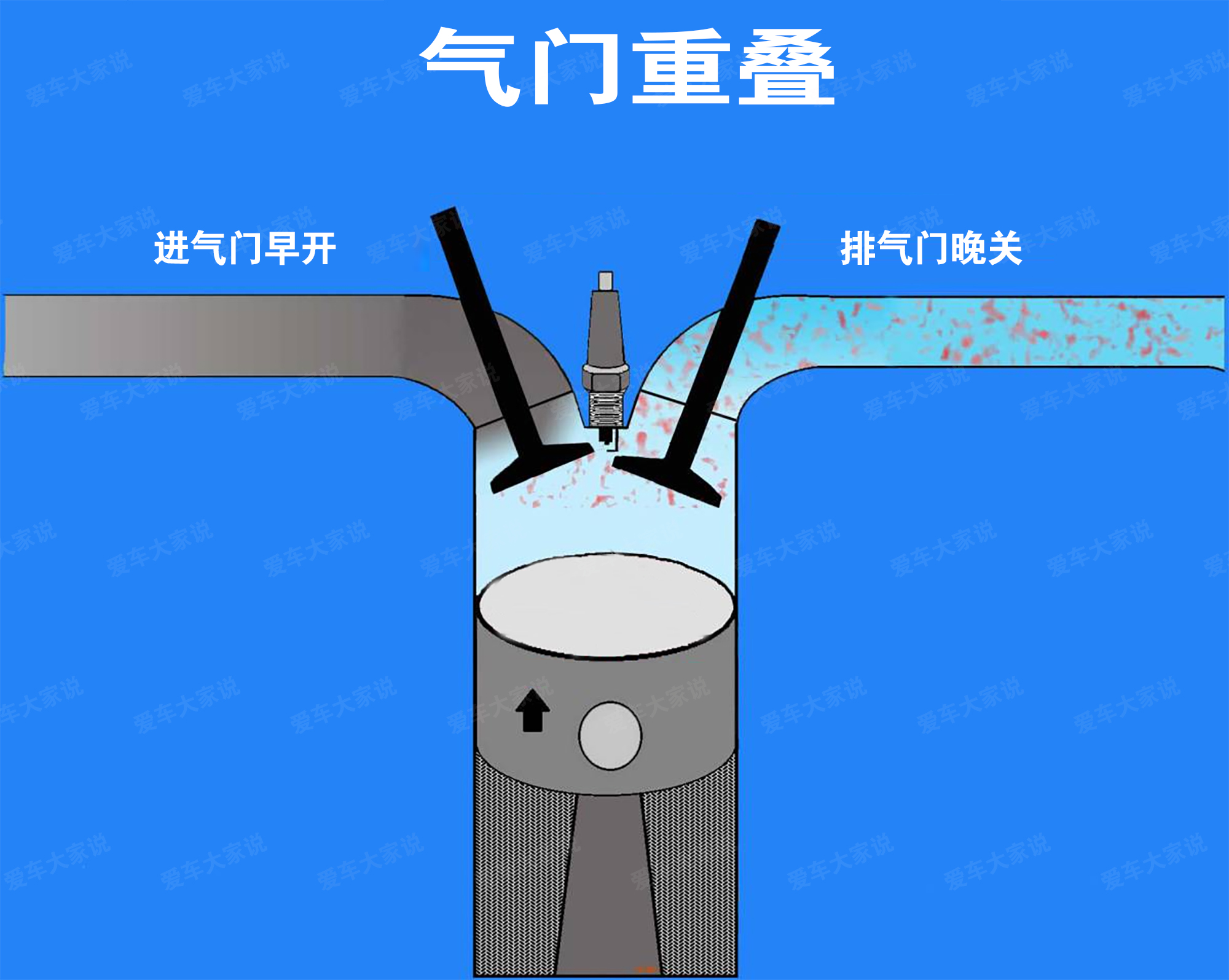

但现实中发动机运行时进、排气门可不是这么“守规矩”的,它们都会提前打开,并推迟关闭。这就导致其中有一段时间进、排气门同时处于打开状态,这就叫“气门重叠”。

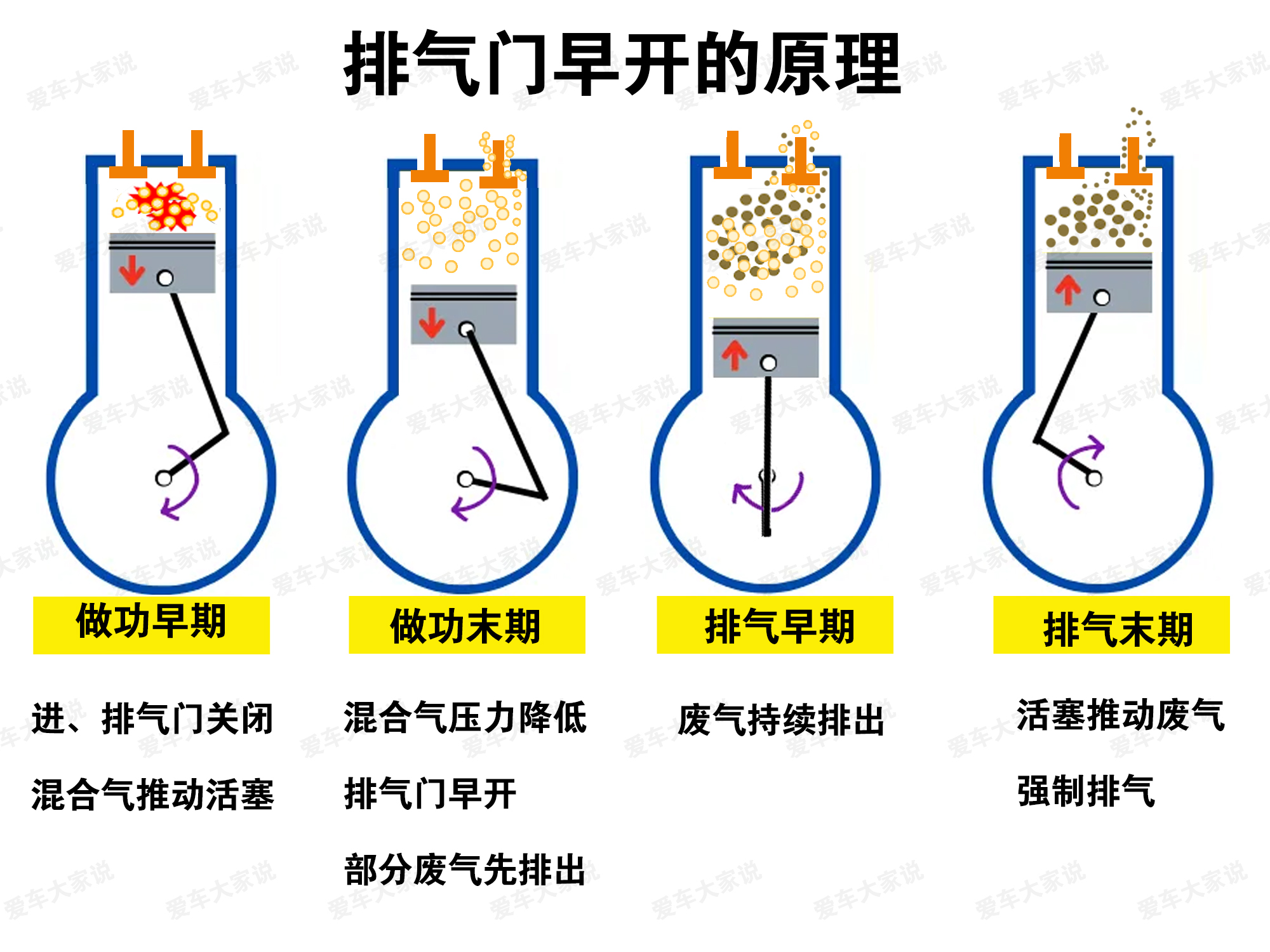

2、排气门早开,晚关
在做功冲程末端,混合气燃烧产生的绝大部分压力已经施加在活塞上转化成扭矩了,剩下那部分压力对活塞已经没太多推力。但对于排气管来说这个压力还是很高的,此时排气门提前开启,废气在高压下就会自己往外跑,这样就提高了排气效率。这个过程叫做自然排气,这个过程大概有60%的废气可以自己排出。剩下的废气靠活塞强制压出气缸,这个过程叫强制排气。这就是排气门早开的好处。

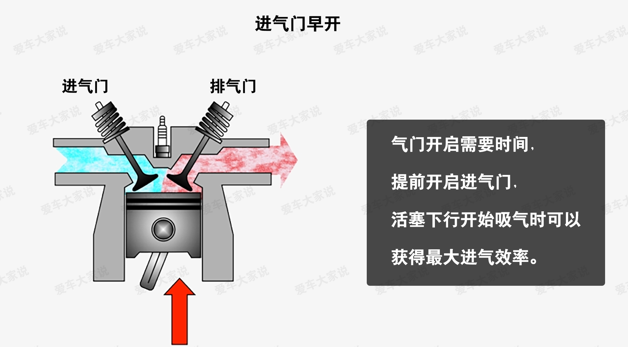

在排气冲程末端,进气门也会提前开启。因为进气门打开需要时间,如果非要等进气冲程开始才打开进气门,那么此时进气门只开了一条缝,活塞吸气会非常困难,影响进气量。所以进气门要提前打开,好让活塞开始吸气时进气门刚好打开足够的面积。

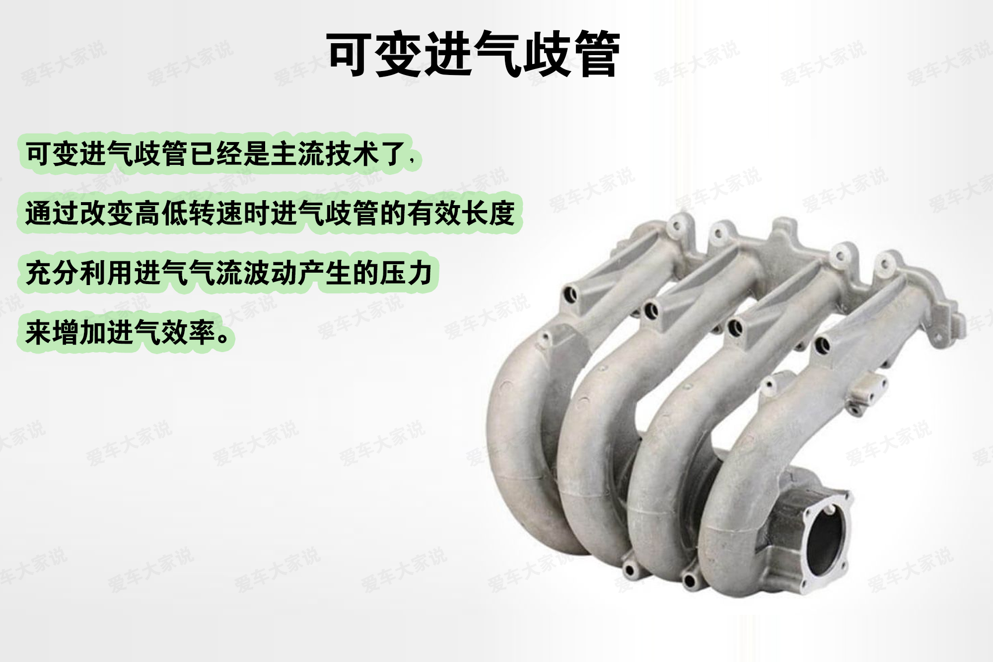

4、进气脉冲增压

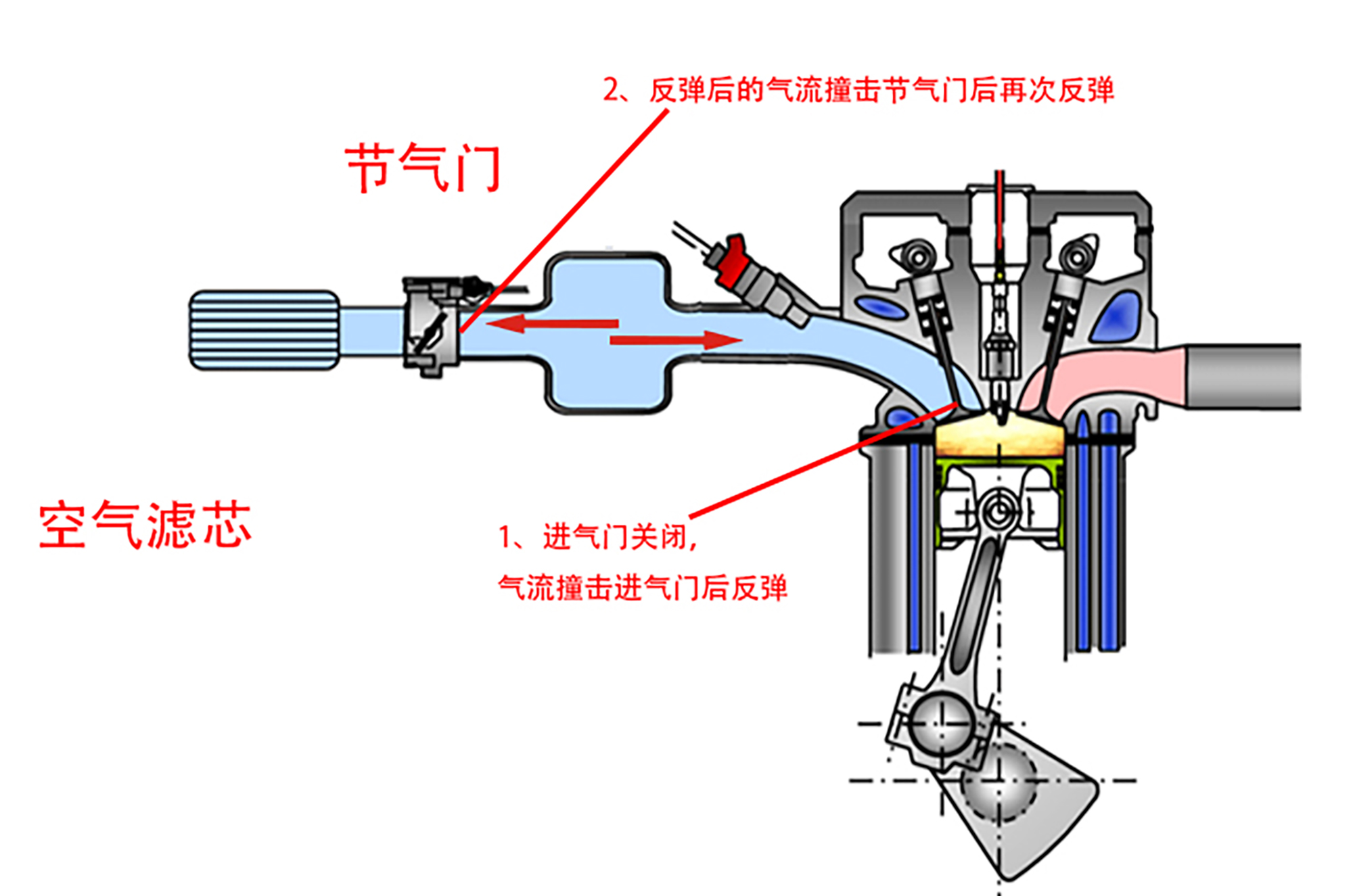

发动机吸气时进气管里的空气高速流入气缸,进气门关闭时后面的空气撞到进气门后会反弹,碰到节气门后再次反弹回来冲向进气门。
如果进气管长度设计合理,那么在另一个气缸进气时这波反弹的气流刚好来到进气门,反弹的气流就可以更容易进入气缸。这就是自吸发动机的脉冲增压。

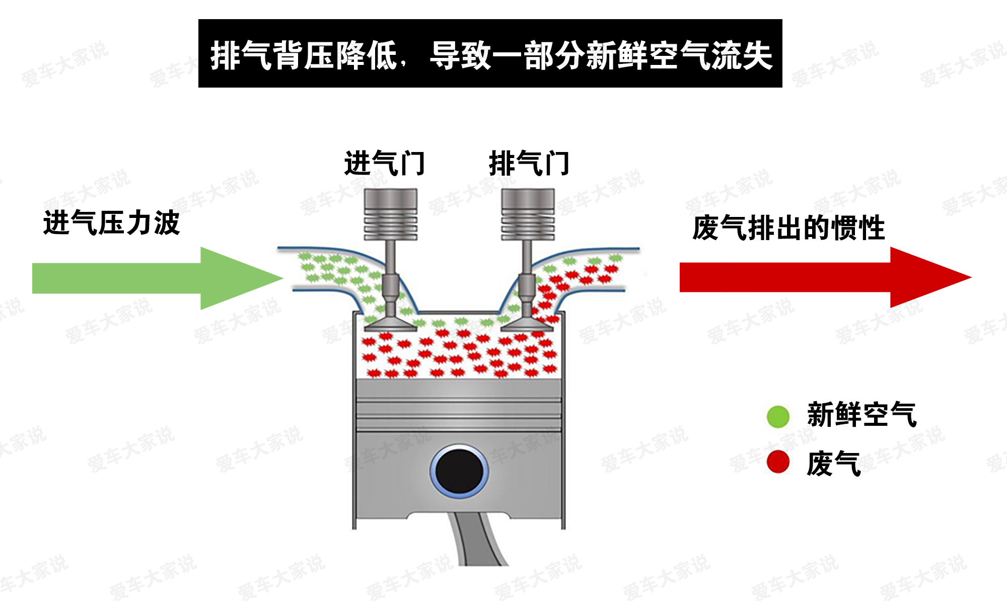

假设我们把一台发动机排气管掏空,降低了排气背压,那么废气进入排气管的阻力会更小,速度会更快。于是在排气冲程末端,排气门晚关,进气门早开,出现了气门重叠。此时大量废气以极高的速度进入排气管,而进气管里反弹的气流波也冲进了气缸,结果这部分新鲜空气就会在惯性作用下随着废气一起进入排气管,最终导致实际进入气缸的新鲜空气量不足,空气少了喷油就少,发动机扭矩自然也就降低了。这就是排气背压对低转速扭矩的影响。
所以说并不是堵一点排气就能提高扭矩,而是你先把排气压力降低,才导致扭矩减小了。
