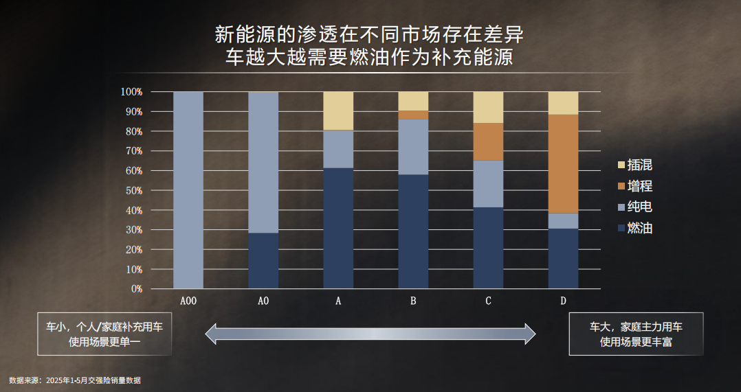

根据2025年1-5月交强险销量数据统计来看,纯电在A00级和A0级品类车型中占据了销量的主导权,但在ABC中呈现不同程度的下滑,特别是在高端车型D级中占据的市场份额不足10%。
越往后,增程的销量表现明显占据了非常强悍的优势,当然主要原因可能是由于当下市场理想和问界,这两家本身体量在那里,售出的产品多为增程方向,所以显得“占据半边天”的感觉。
从市场消费和消费者的角度来看,一方面,在中型及以上级别车型的市场中,“含油量”的彻底消除在短期内尚不现实。毕竟对于家庭主力用车而言,“没电就开不了”的焦虑是用户难以接受的,这直接制约了纯电动化的快速推进。
另一方面,混动技术的“含电量”却在不断提高,这种趋势既兼顾了用户对续航的需求,也推动着汽车动力系统向低油化转型。

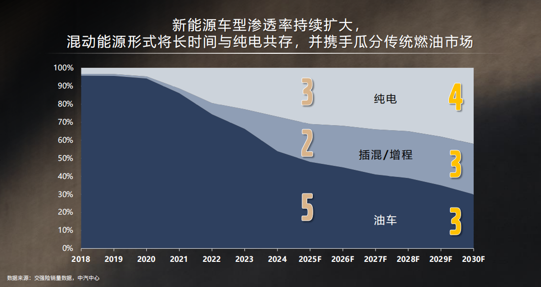

但我想说,随着新能源汽车行业的大力发展,兄弟们也眼睁睁地看着,25年7月乘联会都突破54.7%了,未来纯电和插混/增程的增速可能还会更快。

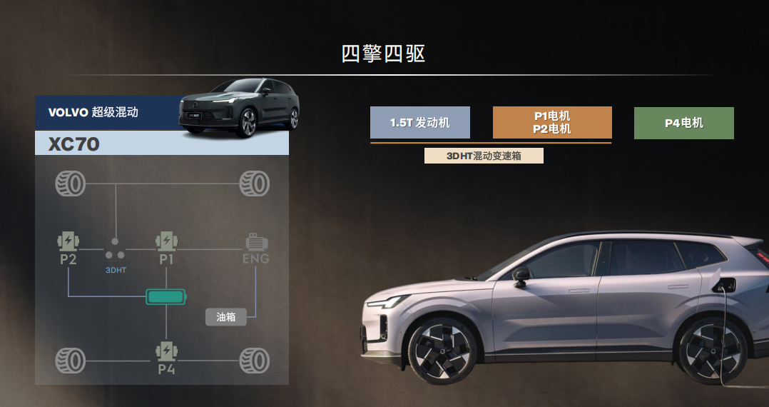

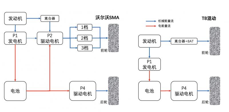

首次搭载该平台的沃尔沃全新XC70采用P1+P2+P4技术路线,P1电机、P2电机以及变速箱采用同轴布局,低速用电、中速混动、高速直驱,全程无感切换。
另外,此前T8电池中置布局虽安全,却牺牲空间。SMA改用“前油后电+溃缩空间优化”,碰撞时溃缩区增大15%,电池包通过50吨碾压测试,延续沃尔沃“撞不坏”的金字招牌。
在动力系统的技术路径上,沃尔沃全新XC70的混动技术展现出独树一帜的特质,与其他品牌形成鲜明差异。其核心在于采用了P1+P2+P4的三电机布置形式,构建起一个高度融合的系统,将串联、并联、四驱、发电、制动能量回收等多种功能集于一身。
这三个电机有着明确的分工,在不同模式下各司其职。
P1电机直接与发动机曲轴相连,肩负着发电和提供起步电源的重任,能高效回收发动机制动时产生的能量;
P2电机布置在变速箱输入端,作为主驱动电机,承担起日常行驶的动力输出;
P4电机则位于后桥,为车辆提供电动四驱能力以及横向扭矩矢量分配功能。

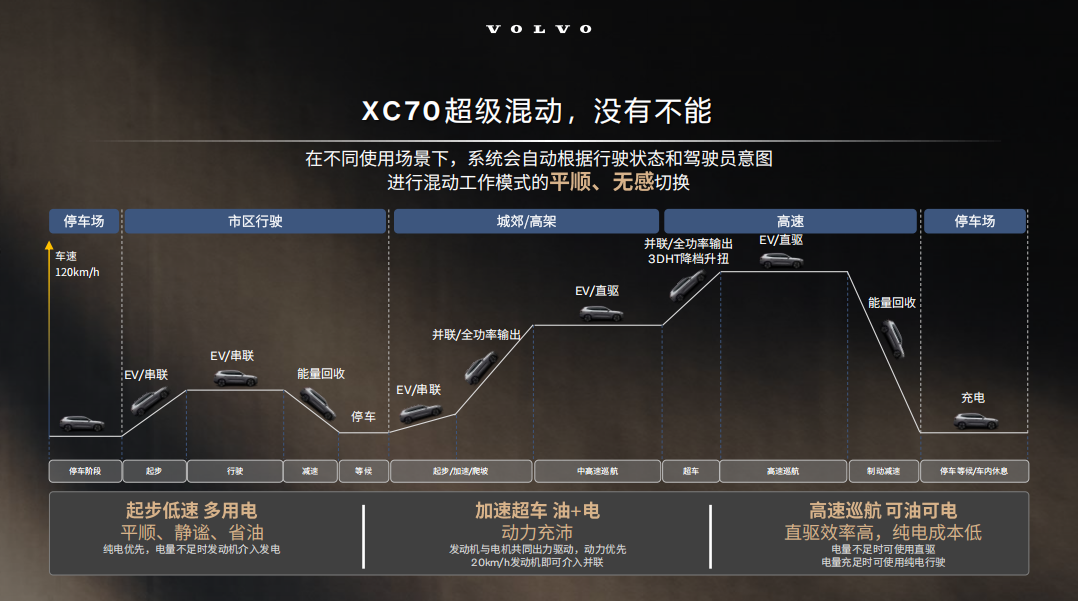

为了充分发挥多电机架构的性能,XC70搭载了七模混动策略,涵盖纯电、串联、并联、全功率输出、直驱、怠速补能和能量回收等模式。这些模式并非固定不变,而是会依据驾驶状态、电池电量、路况与负载等因素进行动态切换。
例如,在城区拥堵或短途通勤时,优先采用P2/P4电机驱动的纯电或串联模式,以实现低能耗和静谧性;高速或长途行驶时,切换至发动机直驱或并联模式,提高热效率;极限超车或坡道工况下,三电机与发动机共同发力,进入全功率输出模式;下坡滑行或制动阶段,通过P2/P4电机进行能量回收,提升电能利用率。
这种“动态调度+能效优先”的七模策略,让整车始终在效率与体验之间保持平衡,还缓解了传统插混在亏电状态下油耗骤升的问题。不过,如此复杂的多模切换,对整车控制器提出了极高要求。特别是在串联到并联、电驱到油驱的切换过程中,必须依靠精细的扭矩补偿策略,利用电机的瞬时输出平衡发动机的转速波动,以确保行驶的平顺性和响应的一致性。
SMA架构中的3DHT变速箱堪称整套系统的“大脑”,它承担着动力源之间的耦合切换任务,能够实现多档位的动力调节和模式的平滑切换,兼顾发动机与电机输出的连续性与效率,有效避免了传统混动车型在串联-并联切换时出现的动力中断或响应迟滞问题。
为了实现结构紧凑且响应迅速,沃尔沃采用了高效同步器与低粘度润滑油,降低换挡摩擦,同时通过模态分析减少啮合噪声,这在电驱主导的场景中尤为重要,可避免机械共振影响纯电驾驶的静谧性。

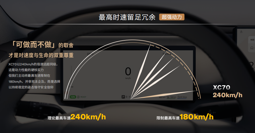

动力方面,百公里加速进入5秒级,理论最高车速240km/h(电子限制180km/h以保障安全),实现了插混系统中难得的性能与经济性兼顾。
