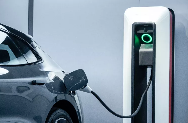

不论是电动、插混还是增程汽车,只要允许外接充电的车辆,跑完长途之后可以立即充电!平日里用车也可以停车后即充电,且想怎么充就怎么充,想充多少电就充多少电。

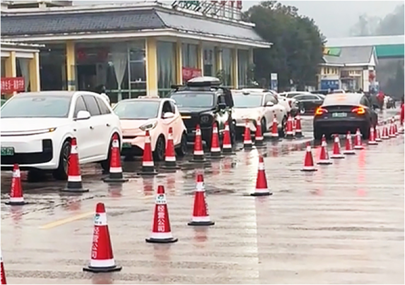

试想,出行高峰期总要排队充电。
一辆车停进充电位不充电却要原地散热,开电动汽车还要出远门吗?

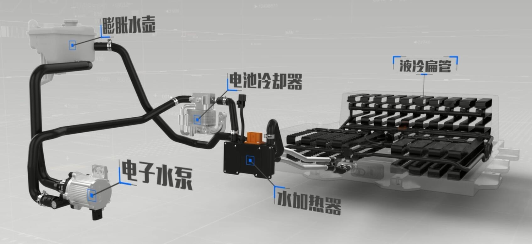

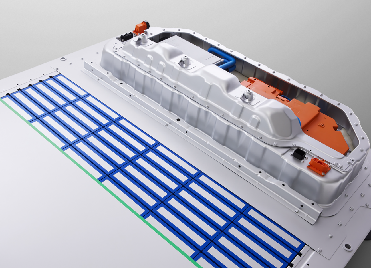

“液冷”是动力电池组的标配。
电动汽车在温度适宜的环境中行驶或充电时,车辆往往不会有明显的噪音,除非开启空调才会听到电子扇的声音;反之,在高温环境中驾驶车辆时可能会听到较大的声音,哪怕是在停车后或充电时也能听到。
此时就是冷却系统开始运行了。
冷却系统需要用水泵驱动冷却液在管路中循环,动力电池组里也是有冷却水管的;但声音主要还是电子扇扰动空气带来的声音;水会在管道内循环,并且进入散热器(水箱)里,在停车状态下可以通过电子扇为散热器持续降温。
当高温的冷却液进入被持续降温的、温度相对低的散热器时,其热能会传导至散热器进而实现降温;随后再进入动力电池组即可实现周而复始的降温,以保证电池充电温度不超过阈值。
电车长途驾驶之后能否立即充电,需要在原地进行散热冷却吗?
综上所述,在正常的气温环境中,动力电池是不会出现高温情况的;至少绝不会达到热失控的程度,如果车辆电池出现热失控,那也只能说明电池本身存在缺陷或冷却系统故障。但是冷却系统的故障是会进行提示的,或者出现充电功率的明显降低,这是电动汽车充电的保护程序。所以没有任何电动汽车需要在行驶后原地散热再去充电,有些博主的科普实在令人无法评价。

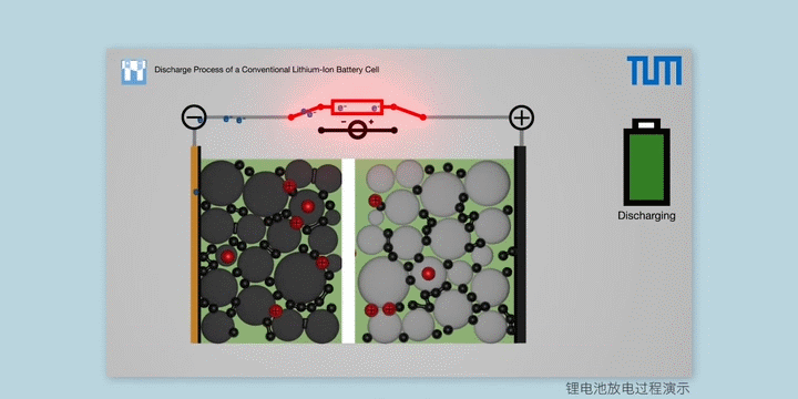

不用担心电池“一边充一边放”可能会造成电池故障或使用寿命缩减——电池根本不能一边充电、一边放电!因为锂离子电池的充放电实际为锂离子在正负极之间的脱嵌和嵌入,是化学反应,是根本不能同步进行的!所以不存在电池边充边放的说法。
包括手机也是一样的。
