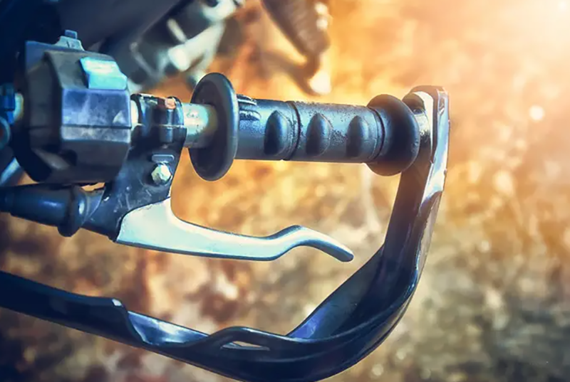

踏板车总是自动挡的,左手把的手柄是刹车而非离合器手柄;这种车型用的变速器基本都是CVT,而且有别于汽车使用的无级变速器,其连接两个锥形轮的带是合成橡胶材质的所谓皮带而非钢带或钢链。

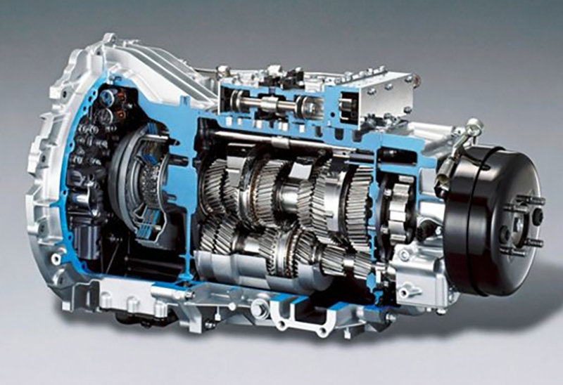

2.AMT(电控机械自动变速器),主要用于入门级巡航车或其他价格相对低的大排量摩托车。
MT是manual transmission的缩写,可以理解为手动换挡的变速器;A则是automatic的首字母,可以理解为自动的,AMT则是基于手动变速器进行的电控自动化换挡升级打造的初级自动变速器。
其特点是换挡原理和换挡逻辑都与手动变速器相同,只不过是通过电控单元、电动机和传感器实现自动换挡。
AMT自动变速器在汽车里也是有使用的,早期诸如宝骏510、比亚迪F0等入门级车还有使用;其他自动挡汽车则以AT或双离合变速器为主;之所以AMT主要用于入门级乘用车或者客车、卡车等商用车,原因是其换挡原理与手动变速器相同,于是换挡过程中难免会产生顿挫感,其离合器分离与再结合的时间较长,过程中会出现发动机转速明显回落并造成短暂发动机制动的问题,这就是顿挫产生的原因。
但好在AMT变速器不论在汽车上还是摩托车上都有手动换挡的功能,D挡是自动模式,M挡是通过拨片的手动换挡模式,其可以一定程度抑制换挡顿挫,且给摩托车带来一定的操控乐趣。
重点是其使用寿命和手动变速器一样长,维护成本也一样低。

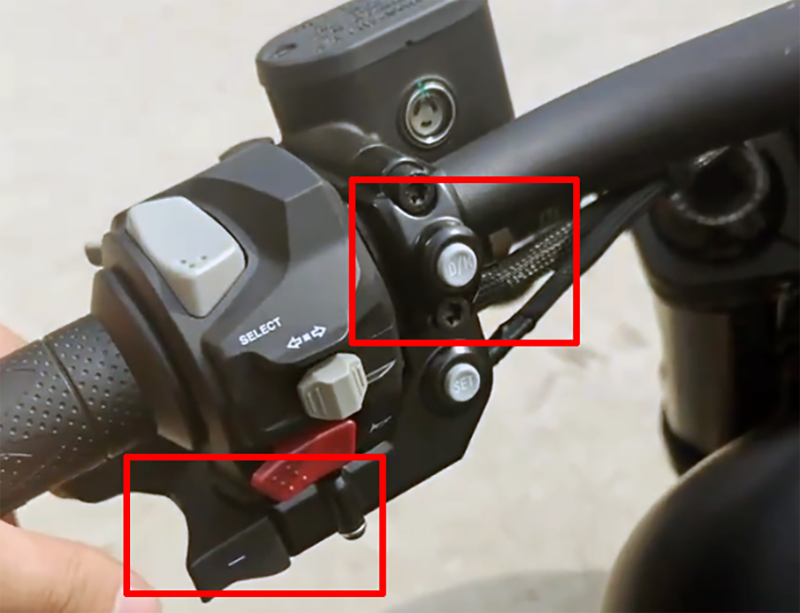

当然其同样有手动换挡模式,一般都是通过按键实现升降挡。
