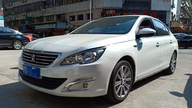

在我们接下淘车单的第二天,粉丝自己在Xian鱼上有找到一台2016年9月20号上牌的标致408。
原来约定好的时间是中午12点,看车地点是厦门岛内。

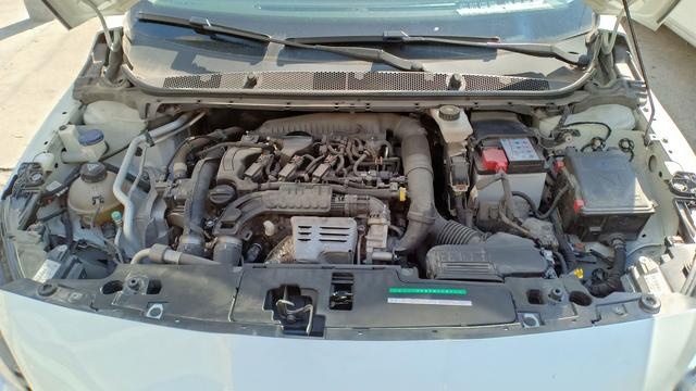

打开发动机机舱盖,映入眼帘的是比较符合个人车源的特征,没有精洗的痕迹都还是很原始的正常沉灰现象。
捡漏失败!检测在Xian鱼发布的一手标致408,为何最终放弃了?

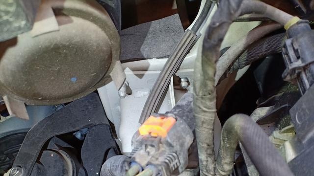

机舱盖的螺丝竟然有拧动过?

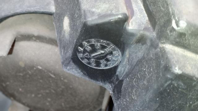

一看右前大灯的出厂日期是2016年的6月份,符合整车出厂时间!

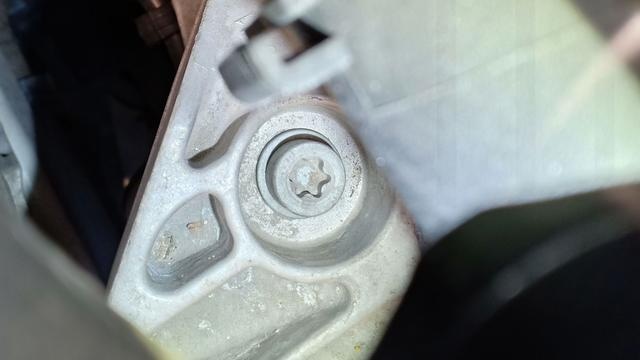

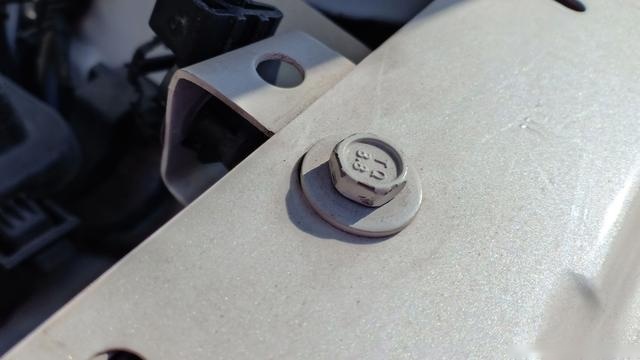

机脚螺丝也没有动过。

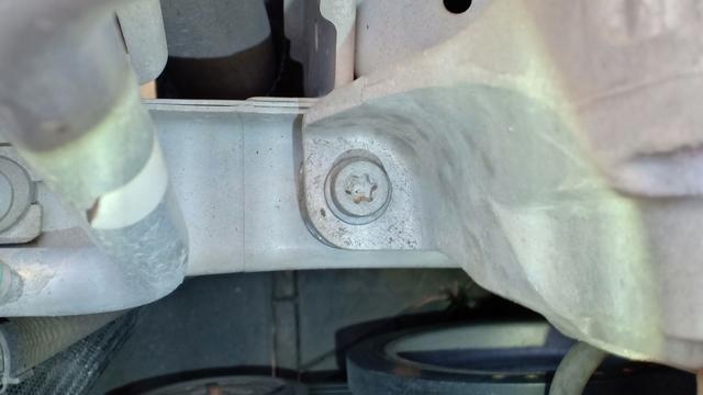

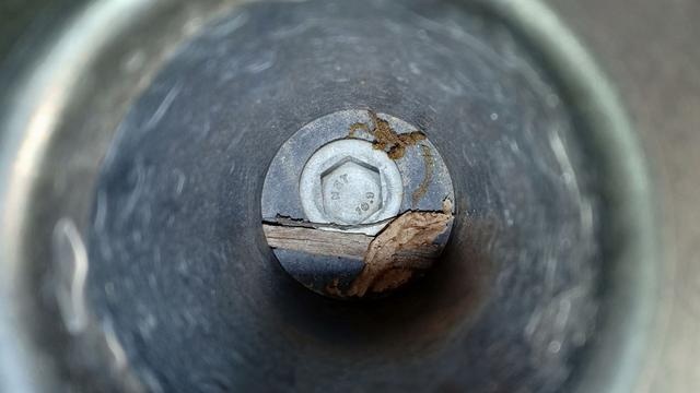

这是水箱框架和前纵梁的连接处螺丝,原厂状态!

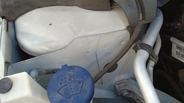

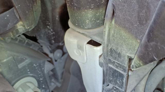

右侧的减震筒位置的焊点还是原厂的焊点。

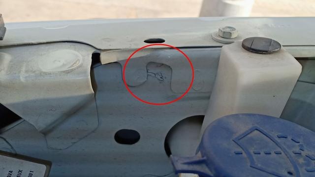

上图画圆圈的地方看似有问题像后期焊接的气保焊,其实不是!这应该是原厂的工艺问题,但是右前翼子板是有拆卸的痕迹的。
这张图就可以看得更明显了,那些不像焊渣,应该是胶!
综合判断车子的右前方没有太大的问题,但是机盖的螺丝又为什么会有拧动迹象呢?

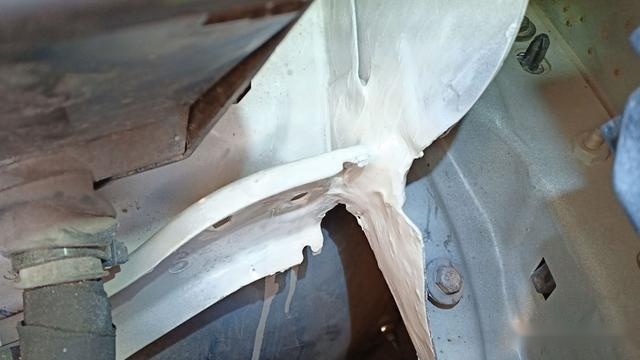

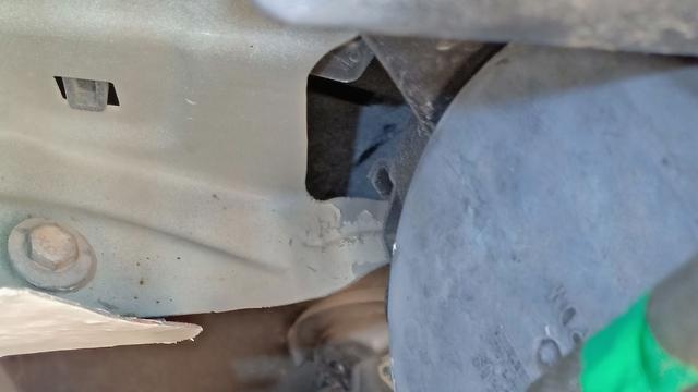

终于让我找到问题所在了!

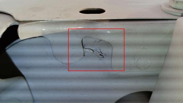

左前翼子板内衬的加强梁与减震筒连接处有存在严重的后期钣金修复的痕迹。

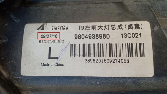

左前大灯也是更换过的!该灯组的出厂时间是2016年9月27号,是在整体出厂日期之后甚至是在车辆的上牌时间之后,可以明确的判断左前大灯是更换过的!
您有没有发现这台车是2016年9月20号首次上牌的,而原车主就在提车之后没多久的时间内就完成了处女碰,这运气真实没的说!

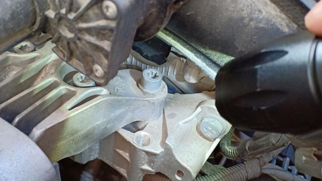

接下来检查一下发动机和变速箱有没有拆卸过。

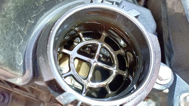

经过仔细检查并未发现发动机和变速箱有拆卸的痕迹。
机油加注口的位置有点渗油,应该保养的时候添加机油不小心滴漏出来的。

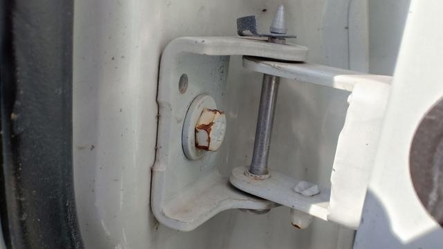

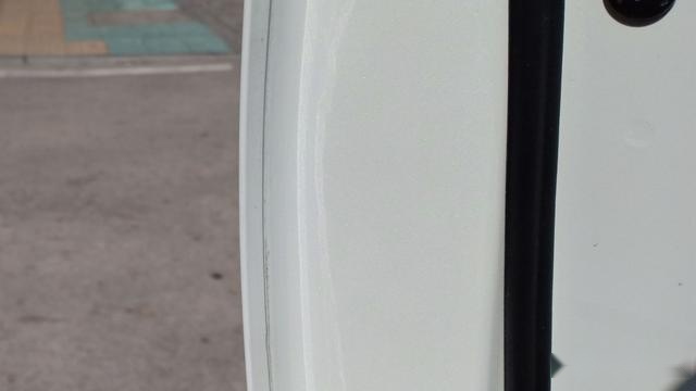

左前的主驾驶位的车门竟然有拆卸过?
车门上竟然也没有钣金胶?
您不要以为没有钣金胶车门就是换过的,有点汽车品牌原厂就是不带钣金胶的!
还有钣金现象。

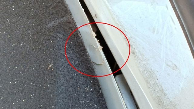

我赶紧扒开胶条看一下A柱的焊点是否有问题,所幸这个位置的焊点都还是原厂的焊点。

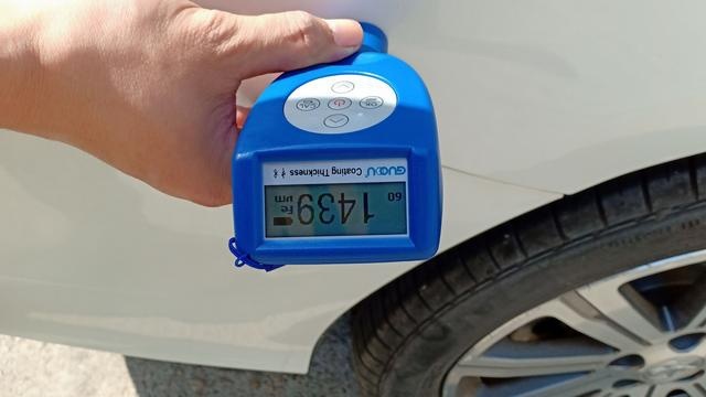

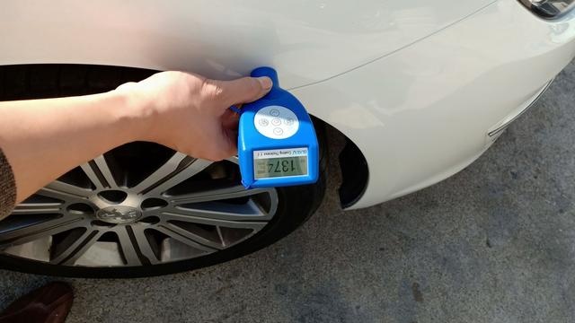

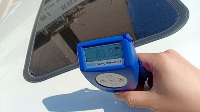

上图是车子原厂漆面的数值。

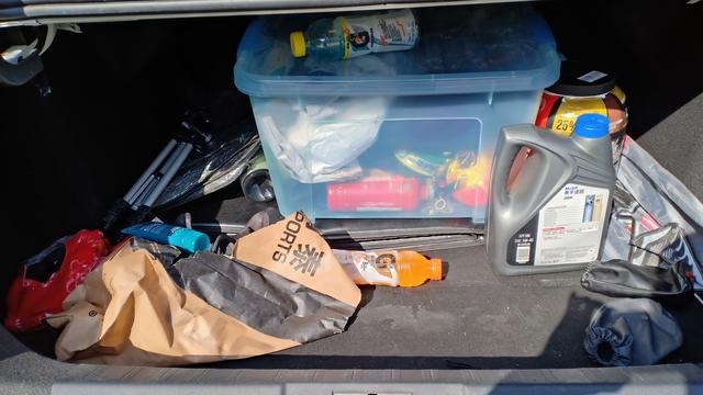

后备箱的车主私人物品还是挺多的。

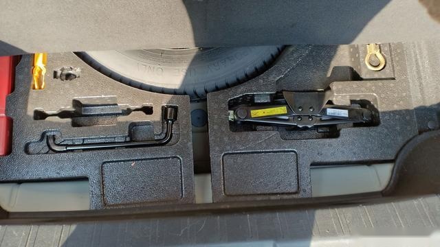

备胎坑没问题。

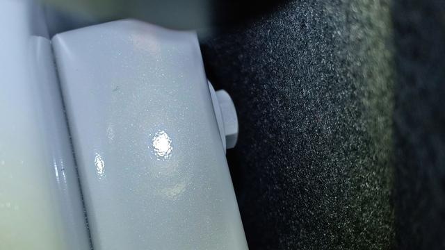

后备箱盖的螺丝,原厂状态。
这里是翼子板和后围板的连接处的焊点,还是原厂状态。

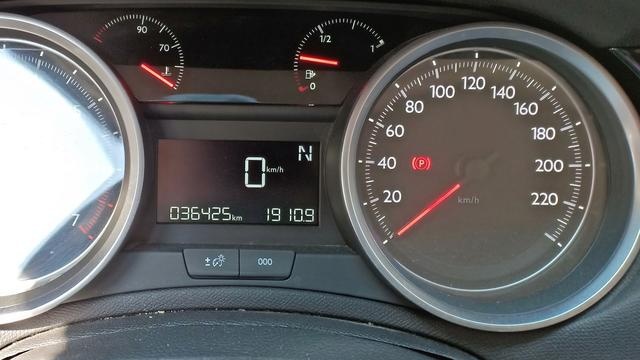

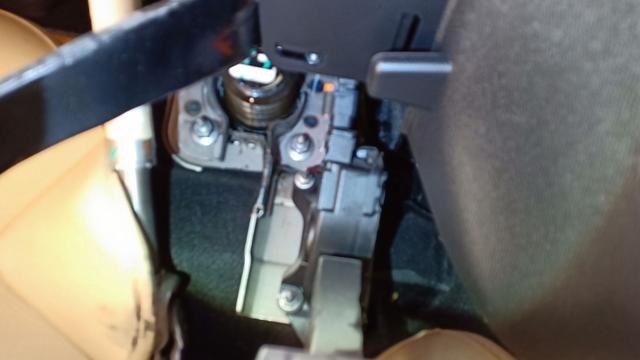

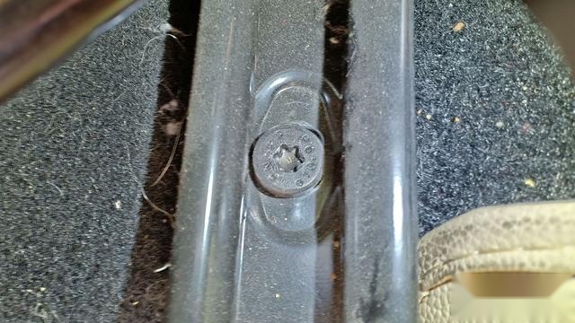

由于时间非常仓促,剩余的时间仅仅够排除水泡嫌疑和调表嫌疑的检测了。

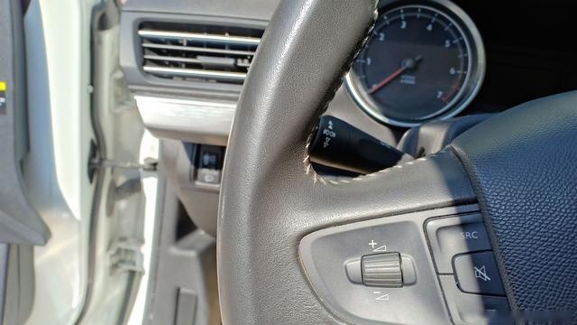

结合整体的磨损程度和4S店的维修保养记录,判断表显的36425的公里数是实表。
排除该车的水泡嫌疑。就在我快要检测完有无调表和泡水现象的时候,车主已经来到车子的旁边了,这是他身上还多一个背包,看是他是真的临时有急事要出去。
