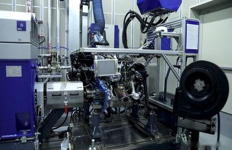

这次挑战无极限活动的“主角”是一台在实车上已经历练了16万公里可靠耐久性试验,而后又经过了100小时的台架全负荷运转的缤瑞200T三缸发动机。今天,它在媒体众目睽睽之下,由动力总成试验中心的工程师们对其进行了终极测试,对比数据显示:这台发动机的功率仅衰减0.4kW,衰减率为0.4%。扭矩仅衰减1.7N·m,衰减率为0.8%。功率衰减率远远低于国家《GBT19055-2016汽车发动机可靠性试验标准》中不高于5%的标准,各项整机性能指标仍然符合新发动机出厂技术标准,同时满足吉利公司企业标准要求功率衰减率不高于2%的限值。

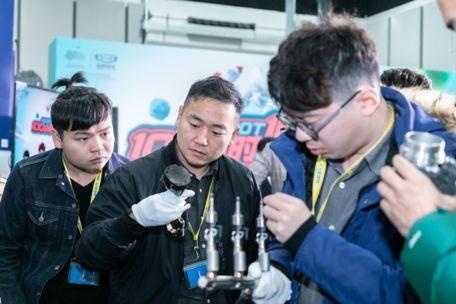

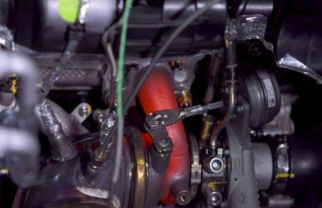

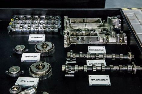

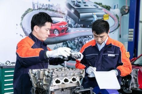

随后实验室的工程师们现场对发动机进行拆解和测量。通过对主要零部件的测量数据与新机的数据对比后可以看到,这台在实车上行驶16万公里、而后又在台架上全负荷运转100小时后的发动机增压器、直喷系统、平衡轴、活塞环、气缸垫等部件均未发生泄漏现象,也未出现堆积物的沉积、明显磨损以及变形等现象,测量的数据和全新发动机的数据相差无几,这直接验证了缤瑞200T发动机确实有着过硬的耐久品质。如此看来,缤瑞200T的这颗经久耐用、强壮有力的“中国心”是否可以打消车友们对于缤瑞的发动机担心呢?

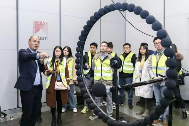

我们走进动力总成试验中心的NVH试验室,在这里进行噪音震动测试的正是缤瑞200T发动机。在高刚度缸盖&正时罩&油底壳、复合材料减振齿驱动的平衡轴、超静音湿式皮带、非正圆正时带轮、双模扭转减振器、双质量飞轮、发电机耦合减振器、等10个关键零部件上采用了专项静音设计。除了使用了有9项专利技术的平衡轴,还应用了高性能液压悬置有效的减少了发动机运转的振动传递,使得缤瑞200T发动机的运转稳定性与噪声控制能力达到了和优秀的4缸机水平一样的水平。在吉利NVH动力总成半消音实验室里,经过发动机特殊声学调校后所测得的发动机噪音仅为20分贝,几乎达到了静音的状态。

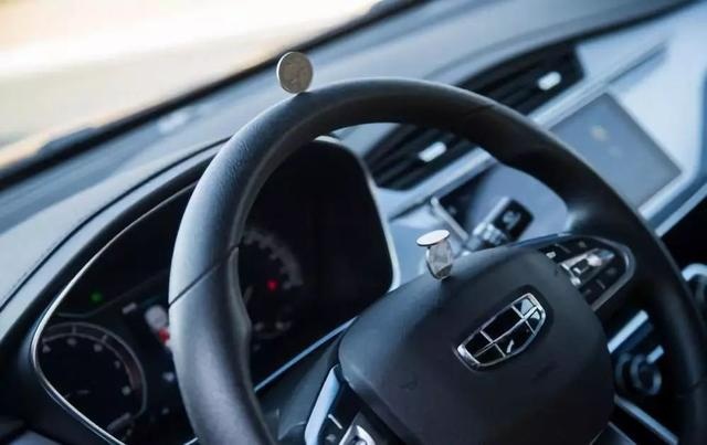

努力得到了回报,缤瑞发动机的稳定性在后来试驾对比挑战活动中的立硬币环节得以证明,缤瑞G-Power 200T发动机在经历长时间苛刻的耐久性试验后,依然保持良好的噪音水平和平稳运转的性能,不愧是一颗坚定沉稳、绝不发抖的好“心”。

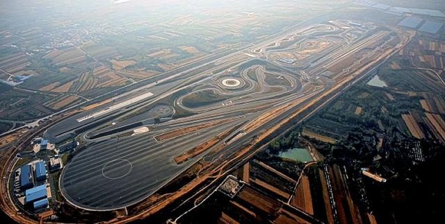

值得向朋友们介绍的是,我们参加试驾活动的试验场正是位于总投资62亿元的吉利汽车研发中心,占地面积415亩,这里汲取了全球资源和技术,按照国际一流的标准打造。由整车研究院、汽车动力总成研究院、新能源汽车研究院、汽车创意设计中心等机构组成。这里拥有国内目前最先进的研发技术中心、整车试验中心、动力总成试验中心、整车试制中心,集设计研发、试验试制、质量控制、供应商协同开发于一体。具备独立的整车、发动机、变速器、电子电器的自主研发能力,能够进行汽车关键零部件试验和总成试验,以及新能源电机的性能试验、底盘耐久试验、整车分析评价、结构研究及测量等。这里是国内最大、最先进的整车试制中心。作为吉利的研发大本营,这里承载着吉利汽车产品开发和技术突破的重任,与瑞典哥德堡和英国考文垂的研发中心共同构成吉利汽车全球化多点布局的研发体系。
