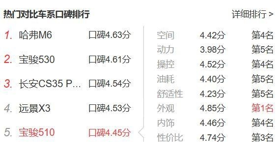

这是在某某之家的车型口碑对比图,图中有详细的细节项的评分和排名。

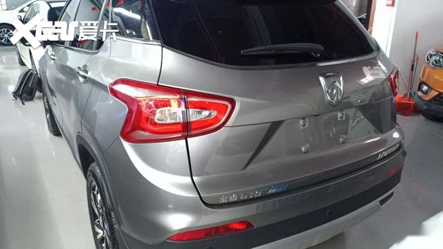

手上刚好有两个标致408的淘车单,那天去检测其中一台标致408的时候无意间看到那个车行的一个不起眼的小角落静静的停着一台灰色的宝骏510。
于是,我在结束那台标致408的整车检测流程之后,看了一下时间还算充裕还够把这台宝骏510检测一下。

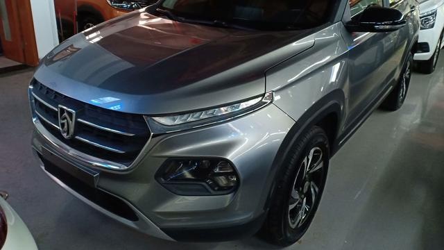

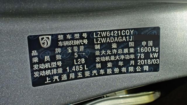

这是一台2018年3月出厂,2018年5月上牌的自动1.5L的宝骏510。
一圈外观漆面检查之后,没有发现明显的瑕疵。

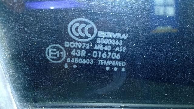

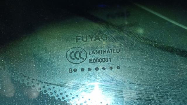

但是前挡风玻璃是有更换过的,该前挡风玻璃的出厂是2018年12月明显晚于整体的出厂时间。
关于这个挡风玻璃的出厂时间该如何判断,我在之前文章中已经有详细的介绍过了。
大难题!泉州粉丝6万预算想淘年限近的自动挡SUV,该怎么选择?
这是原厂的玻璃还带有主机厂的原厂标签,出厂日期是2018年3月份符合整车出厂时间。
上图的前挡风玻璃与A柱和车顶连接处的钣金胶,这个钣金胶明显是后期打的。
这也侧面印证了前挡风玻璃是有更换过的。

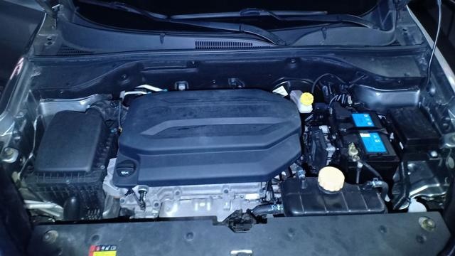

我赶紧打开发动机舱的整体情况。
整个发动机舱还是比较空旷的,这样子比较方便我来检查!

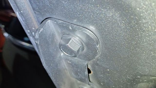

发动机舱盖的锁扣螺丝没问题。
机盖螺丝没有发现拧动、精修的痕迹。

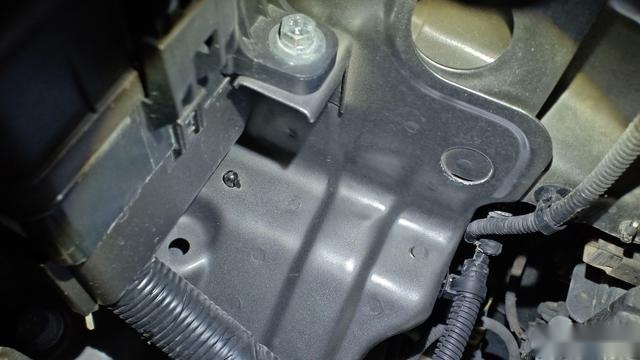

前纵梁的梁头和水箱框架连接处的焊点都还是原厂状态。
减震筒和翼子板加强梁连接处焊点是原厂状态。

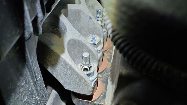

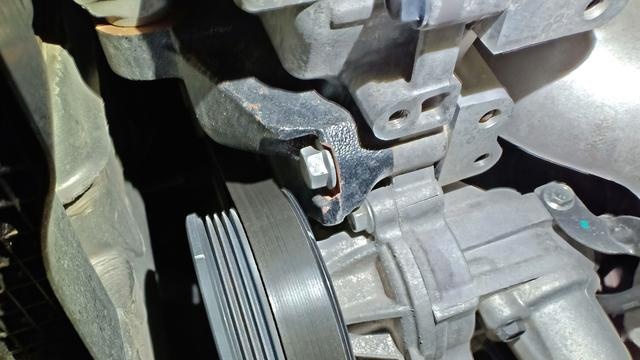

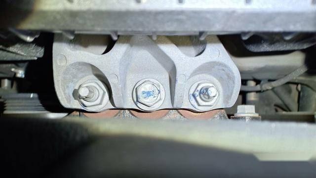

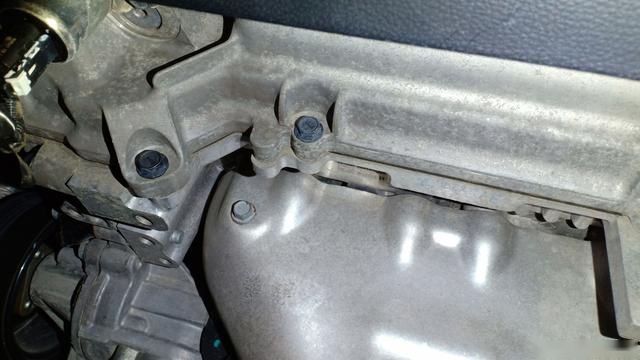

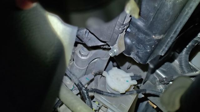

发动机的基座螺丝没问题。

来一张鸟瞰图!

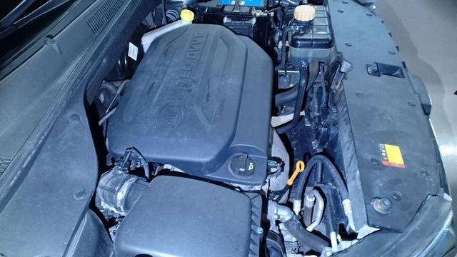

从上方看没有发现发动机有渗油、漏油的情况。
当然整台车也已经被车商精心整备过了,暂时没有发现什么异常情况。
综合判断排除了发动机舱的事故嫌疑。

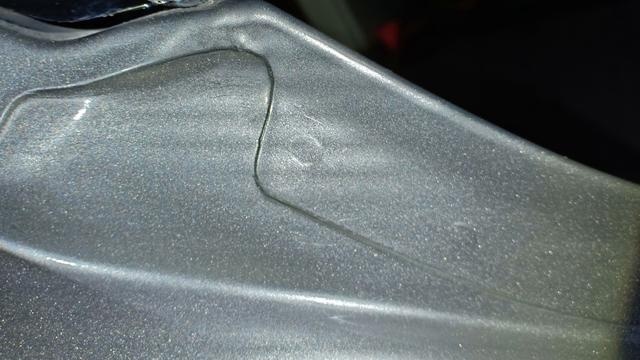

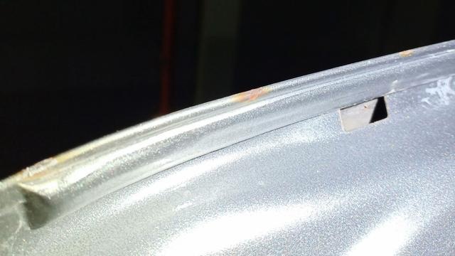

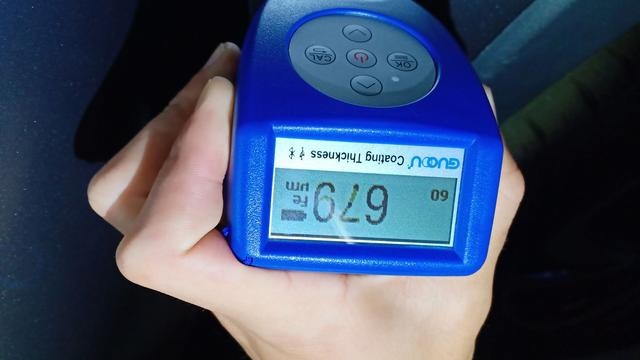

右前翼子板有钣金喷漆现象。

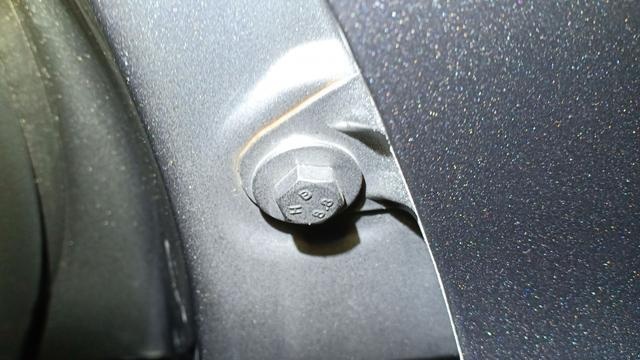

但是该处的翼子板螺丝没有拆卸或精修的痕迹,判断当时碰撞的力度不大。
其他位置也就左前翼子板和左前车门有喷漆现象。

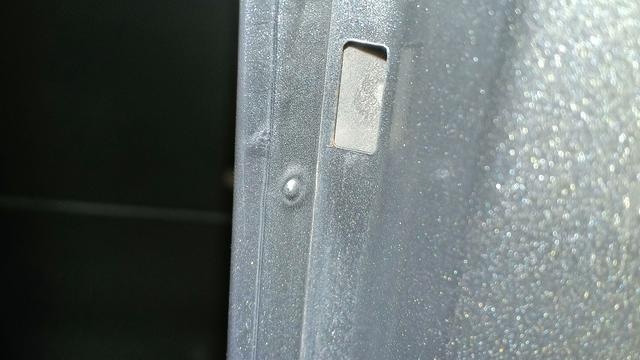

车门上的原厂钣金胶
钣金胶上面那个圆圆的小凸点,是原厂胶的打胶工艺。
如果这个小圆点消失了,这个位置的大概率存在事故碰撞情况。
当然这种打胶工艺后期也是可以造假的。

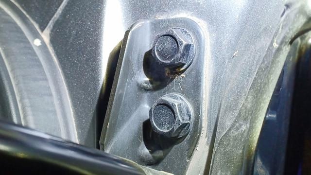

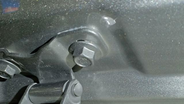

后备箱盖的合页螺丝也没有问题

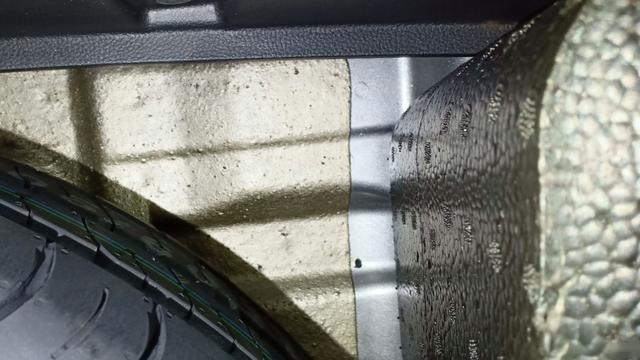

备胎坑没有发现大的事故碰撞现象。

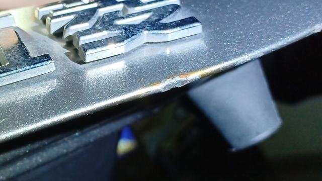

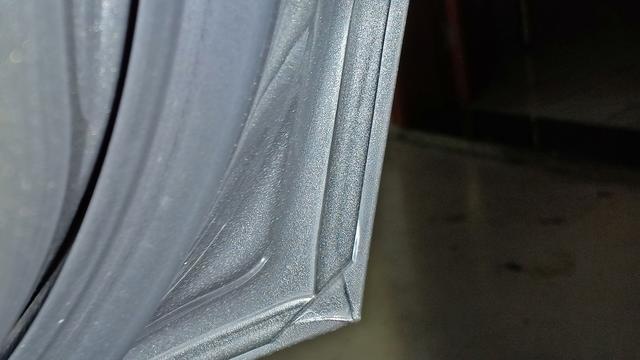

后备箱盖的左右两侧的下边延地方有磕碰。
平时停车的时候如果停车的空间比较狭小,SUV的车型就经常会出现这种现象。
到这里可以综合判断整台车的骨架部分没有存在大的问题。

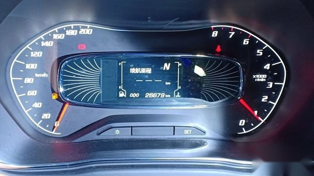

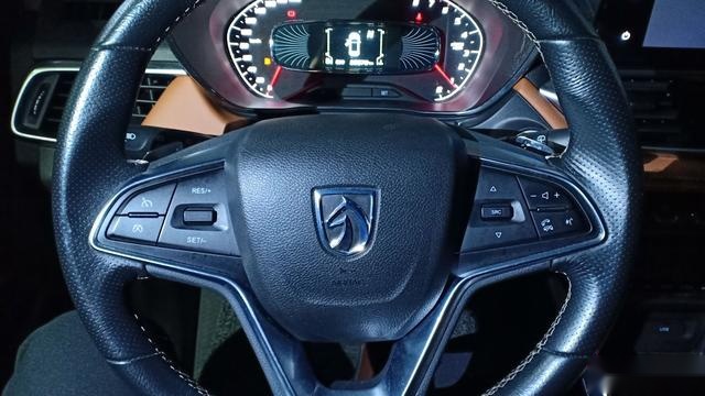

表显公里数是26679公里。

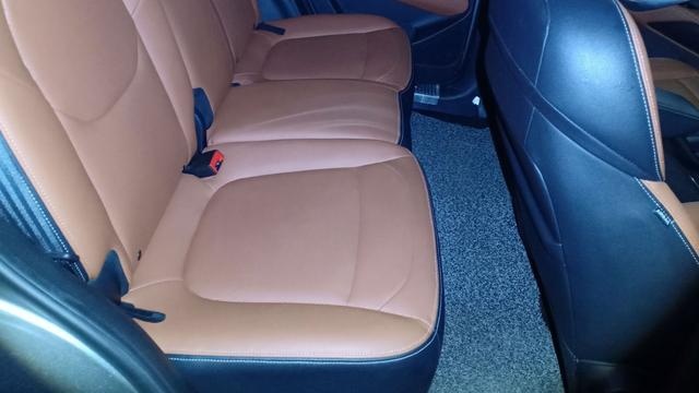

整体内饰还是保持的挺好的,几乎没有什么磨损。

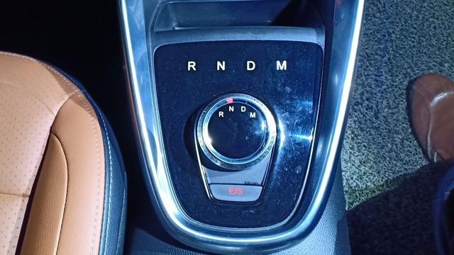

宝骏510的换挡是旋钮式的,有点类似于捷豹或者路虎。

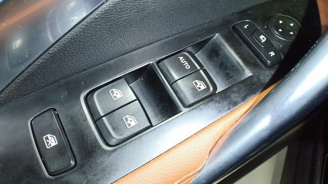

这里是主驾驶位的玻璃升降的控制区域,几乎也没有什么磨损。

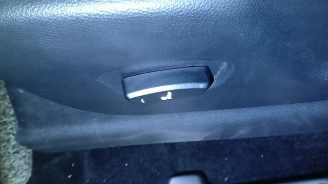

主驾驶位带有前后的电动调节功能。

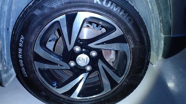

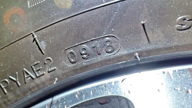

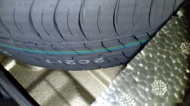

全车4条轮胎没有异常的磨损情况。
轮胎都是2018年第9周出厂的。
所以可以确定该车表显的公里数应该是实表。

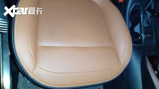

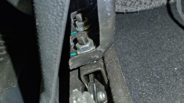

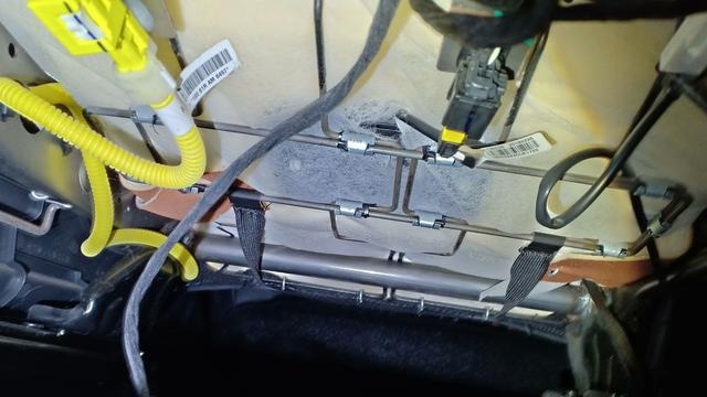

座椅底部为发现异常生锈情况。
座椅螺丝未发现有拆卸的痕迹。

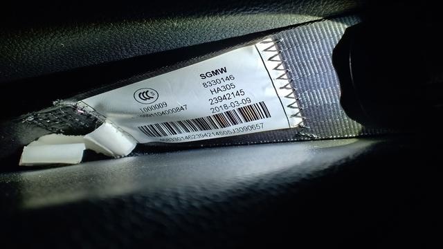

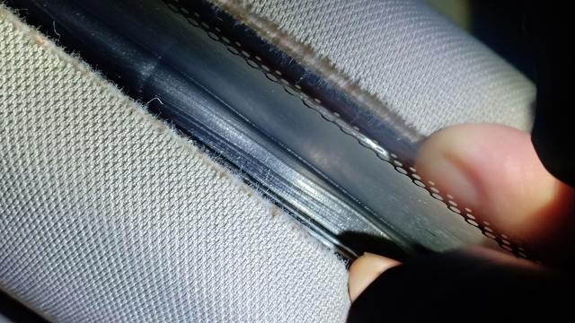

安全带出厂日期是2018年3月9号。

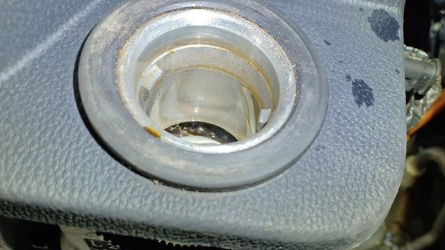

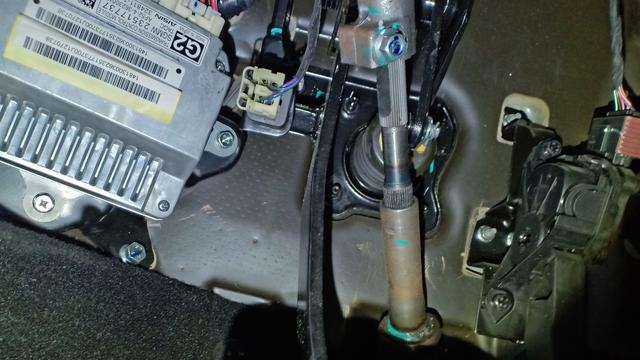

方向机的转向柱只有轻微的浮锈情况,这属于正常现象。
可以排除该车的水泡嫌疑。

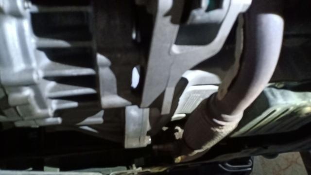

由于现象的情况所致,所以移动车子去查看底盘只能我钻进去看!
这个时候我也顾不上衣服会不会脏了。

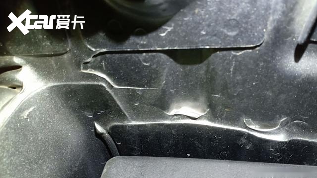

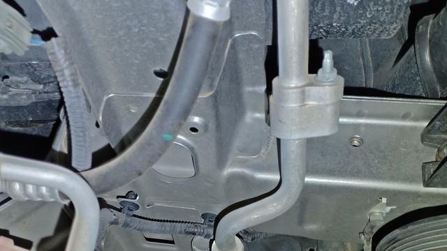

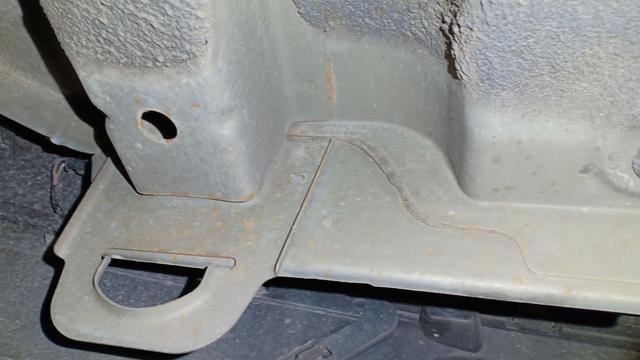

后纵梁和后围板连接处的焊点原厂状态,未发现碰撞情况。

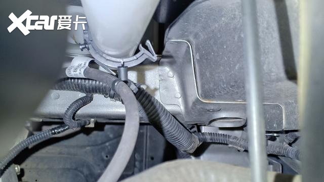

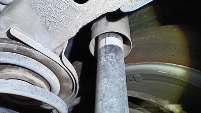

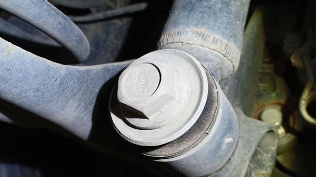

后减震筒的螺丝。
减震筒还是很干爽的,没有发现漏油或者渗油情况。
现场的拍照条件有限,这张图片就没有拍好!
